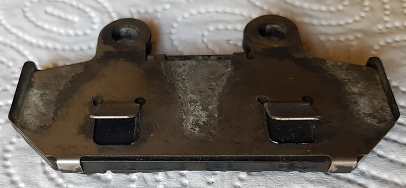

ich habe ein paar Detail-Informationen beim Bremsbelag wechsel für die vordere Bremse vermisst, oder übersehen.
Bei meiner Domi sind Nissin-Bremsen verbaut. Neue Bremsscheibe und Beläge habe ich von MetalGear (wie hier im Forum verschiedentlich erwähnt) besorgt.
Beim Ausbau der alten Beläge habe ich nicht darauf geachtet, welcher innen und welcher außen hin kommt. Dachte das wäre egal.
Nun habe ich beim Einbau der neuen Beläge entdeckt, daß hier ein Federblech wie an dem alten Belag nicht vorhanden ist (siehe Fotos).
download/file.php?mode=view&id=12165
Frage 1.: Muss das Federblech unbedingt auf den neuen Belag ?
Frage 2.: auf welchen Belag ? Zum Bremskolben oder (wie ich vermute) auf die andere Seite ?
Danke

Hat die rd08 nicht eigentlich Brembo- Bremsen? An so ein Blech kann ich mich bei Nissin nicht erinnern.
Re: Bremsbeläge wechseln bei Nissinbremse
Ich auch und ich habe meine Bremse (RD02 Nissin) vor einem Jahr komplett revidiert und vor 6 Monaten dann nochmal Scheibe (und Beläge) gewechselt. Kein Federblech dran.
LG,
Doch. Dieses Blech Sitz hinter dem Belag gegenüber der Kolben. Die Beläge sehen auch wie Nissin aus. Vielleicht würde der Sattel mal getauscht

Also, das Federblech muss an den neuen Bremsbelag dran, das habe ich so aus dem Beitrag von Saruman verstanden.
.... Danke
WolleT
WolleT hat geschrieben: Do 26. Mär 2020, 15:05... Frage 1.: Muss das Federblech unbedingt auf den neuen Belag ? Frage 2.: auf welchen Belag ? Zum Bremskolben oder (wie ich vermute) auf die andere
zu 1: Gegenfrage: warum nimmst Du nicht das alte Blech, dremelst es mit bürsten sauber (oder dergleichen) und baust es wieder ein? Habe ich schon viele Male so gemacht. Wenn dass Blech im Groben noch ok ist reicht durchaus eine Überarbeitung aus, finde ich.
zu 2: Also bei mir sitzt dat Blech am Kolben. :?
Beidseitig dünn Keramik oder Kupferpaste ist ned verkehrt. Häufig fase ich persönlich Beläge sogar noch leicht an.
Wenn die Beläge identisch sind sollte es egal sein wie sie eingebaut werden. Sind sie es nicht so liegt dafür wohl ein Grund vor. Dann würde ich einfach mal "trocken" ein bisschen rum probieren. So könnte sich die Sache erschliessen.
Gruß, Reini
