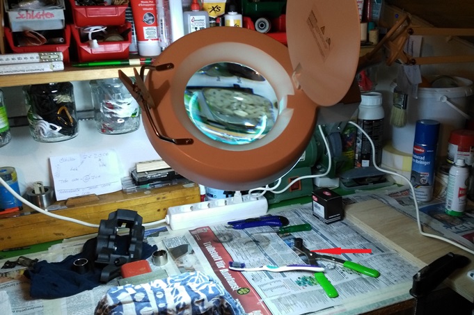

Tag Leute, wollte mich zum Thema auch mal zu Wort melden, auch wenn ich bei der Domi nich so den Durchblick habe. Bremsen jedoch sind einfach nur Bremsen ;)
1. Um festsitzende Teile und/oder Schmutz zu lösen verwende ich meist "Caramba rasant" oder "Balistol" (hiermit lässt sich auch eine vorzügliche Reinigungsleistung erzielen lässt).
2. Schmutzige Kolben sollten nicht hinter die Gummilippen gedrückt werden. Besser ist es mit "Balistol" u.a. einer alten Zahnbürste (oder so) erst mal vor zu reinigen. Sehr hilfreich dabei ist eine Halbmondzange (oder wie die heißen), mittels derer sich die Kolben sehr gut drehen oder demontieren lassen. (Habe ich im folgenden Bild mit einem roten Pfeil versehen). Meine habe ich mal für eine 10er neu erstanden.
3. Beläge lassen ich ja in aller Regel gut wechseln, ohne die Hydraulik zu öffnen. Die Überarbeitung von Sätteln gehört für mich aber auf die Werkbank. Dies stand im Frühjahr bspw. bei meiner XJR an. Die Kolben (Öffnung in Richtung der Beläge) muss man nicht wechseln, insofern sie noch in Ordnung sind (Fingernagelprobe). Die Dichtsätze von Tourmax sind super. Eine Bestellung bei BTS auch. ;) Ggf. kann es dienlich sein den geleerten Sattel (also ohne die Kolben) mit einem Dremel u. feiner Polierpaste zu bearbeiten.
4. Ergänzend sei noch angemerkt, dass man bei Alusätteln u.a. eher auf Kupferpaste verzichten sollte. Besser ist Keramikpaste.
So bestimmt habe ich noch was vergessen, aber ich bin ja auch nicht mehr der Jüngste. ;)
Hier noch das Bild mit der Zange:
Sattel XJR erneuern.jpg (138.8 KiB) 9879 mal betrachtet
Schönen Tag und gutes Gelingen! :)

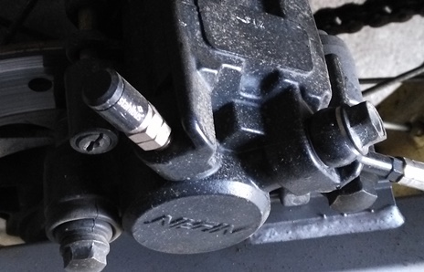

ich habe ein paar Detail-Informationen beim Bremsbelag wechsel für die vordere Bremse vermisst, oder übersehen.
Bei meiner Domi sind Nissin-Bremsen verbaut. Neue Bremsscheibe und Beläge habe ich von MetalGear (wie hier im Forum verschiedentlich erwähnt) besorgt.
Beim Ausbau der alten Beläge habe ich nicht darauf geachtet, welcher innen und welcher außen hin kommt. Dachte das wäre egal.
Nun habe ich beim Einbau der neuen Beläge entdeckt, daß hier ein Federblech wie an dem alten Belag nicht vorhanden ist (siehe Fotos).
download/file.php?mode=view&id=12165
Frage 1.: Muss das Federblech unbedingt auf den neuen Belag ?
Frage 2.: auf welchen Belag ? Zum Bremskolben oder (wie ich vermute) auf die andere Seite ?
Danke
Wolle T
PS.: ich bin hier neu, habe noch nicht gefunden, wie man einen neuen Beitrag zum selber vorstellen erzeugt.

Hat die rd08 nicht eigentlich Brembo- Bremsen? An so ein Blech kann ich mich bei Nissin nicht erinnern.

Ich auch und ich habe meine Bremse (RD02 Nissin) vor einem Jahr komplett revidiert und vor 6 Monaten dann nochmal Scheibe (und Beläge) gewechselt. Kein Federblech dran.

Doch. Dieses Blech Sitz hinter dem Belag gegenüber der Kolben. Die Beläge sehen auch wie Nissin aus. Vielleicht würde der Sattel mal getauscht

Also, das Federblech muss an den neuen Bremsbelag dran, das habe ich so aus dem Beitrag von Saruman verstanden.

WolleT hat geschrieben: Do 26. Mär 2020, 15:05... Frage 1.: Muss das Federblech unbedingt auf den neuen Belag ? Frage 2.: auf welchen Belag ? Zum Bremskolben oder (wie ich vermute) auf die andere
zu 1: Gegenfrage: warum nimmst Du nicht das alte Blech, dremelst es mit bürsten sauber (oder dergleichen) und baust es wieder ein? Habe ich schon viele Male so gemacht. Wenn dass Blech im Groben noch ok ist reicht durchaus eine Überarbeitung aus, finde ich.
zu 2: Also bei mir sitzt dat Blech am Kolben. :?
Beidseitig dünn Keramik oder Kupferpaste ist ned verkehrt. Häufig fase ich persönlich Beläge sogar noch leicht an.
Wenn die Beläge identisch sind sollte es egal sein wie sie eingebaut werden. Sind sie es nicht so liegt dafür wohl ein Grund vor. Dann würde ich einfach mal "trocken" ein bisschen rum probieren. So könnte sich die Sache erschliessen.
