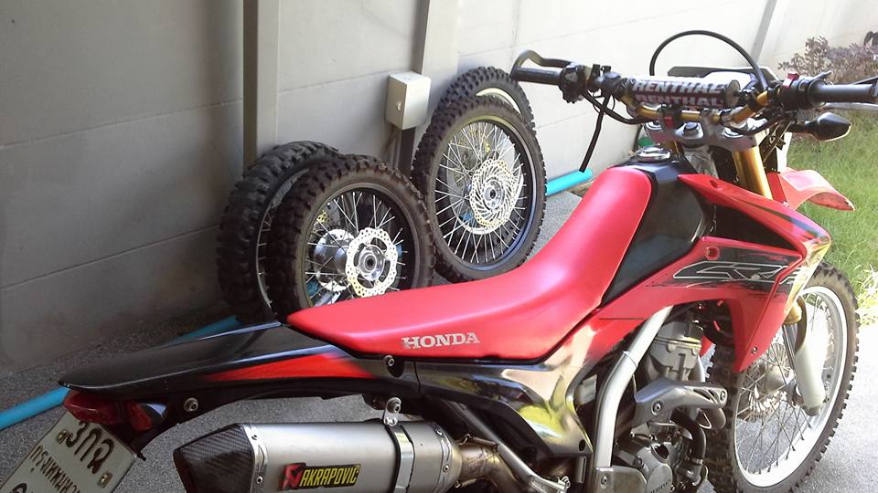

Ich hab dann auch mal was angeschraubt. Als erste Veränderung, ich weiß, für Honda-Fans wohl ein echter Frevel... aber mir war sie einfach zu rot. Und wenn was an Autos und Moppeds nicht geht, dann ROT! Also bei den Thailändern den Plastics-Satz in schwarz geordert, letzte Woche lagerte er dann beim Zoll wo ich ihn ausgelöst und angeschraubt habe. War auch eigentl. kein Problem, aber... schon fummelig. Bei der Lampenmaske tat ich mich schwer (oder habe mich blöd angestellt, obwohl ich mal ein paar Jahre als Fahrradmechaniker gearbeitet habe), jedenfalls hatte ich Probleme, du rechte untere Befestigungsschraube wieder ins Gewinde zu bekommen. Insgesamt betrachtet dachte ich, hoffentlich muss ich nie in dunkler Nacht auf irgendeiner Tanke oder mitten im Nirgendwo mit dem Bordwerkzeug da beigehen um die Lampe zu wechseln...
Und was fällt dem aufmerksamen Betrachter noch auf auf dem Foto? Jo, ich hab mich auch an einem neuen Sitzbankbezug versucht. Und hab versagt. Nicht faltenfrei hinbekommen auf der Banane. Mit aller Liebe nicht. Obwohl ich den roten originalen zerlegt habe, die Einzelteile schön aus dem neuen Bezug ausgeschnitten und von meiner Frau liebevoll zusammennähen lassen habe. Ok, stört beim Fahren nicht, aber... da muss ich noch mal bei, im Auge stört es schon. Tips? In der Mitte mal mit Sprühkleber vorsichtig dabei?
Ok, das war einfach. Was fällt noch auf? Na gut... der linke Gabelprotektor passt nicht wirklich. Die Plastics gabs im Set nur für 'ne M (oder war ich wieder zu blöd?) und da sitzen an besagtem Protektor die Befestigungsösen für den Halter für die Leitungen einige Zentimeter tiefer. Hab ich erst einmal provisorisch vorsichtig mit Kabelbindern... und nachgeordert für 'ne Rally, sollte passen. Oder?

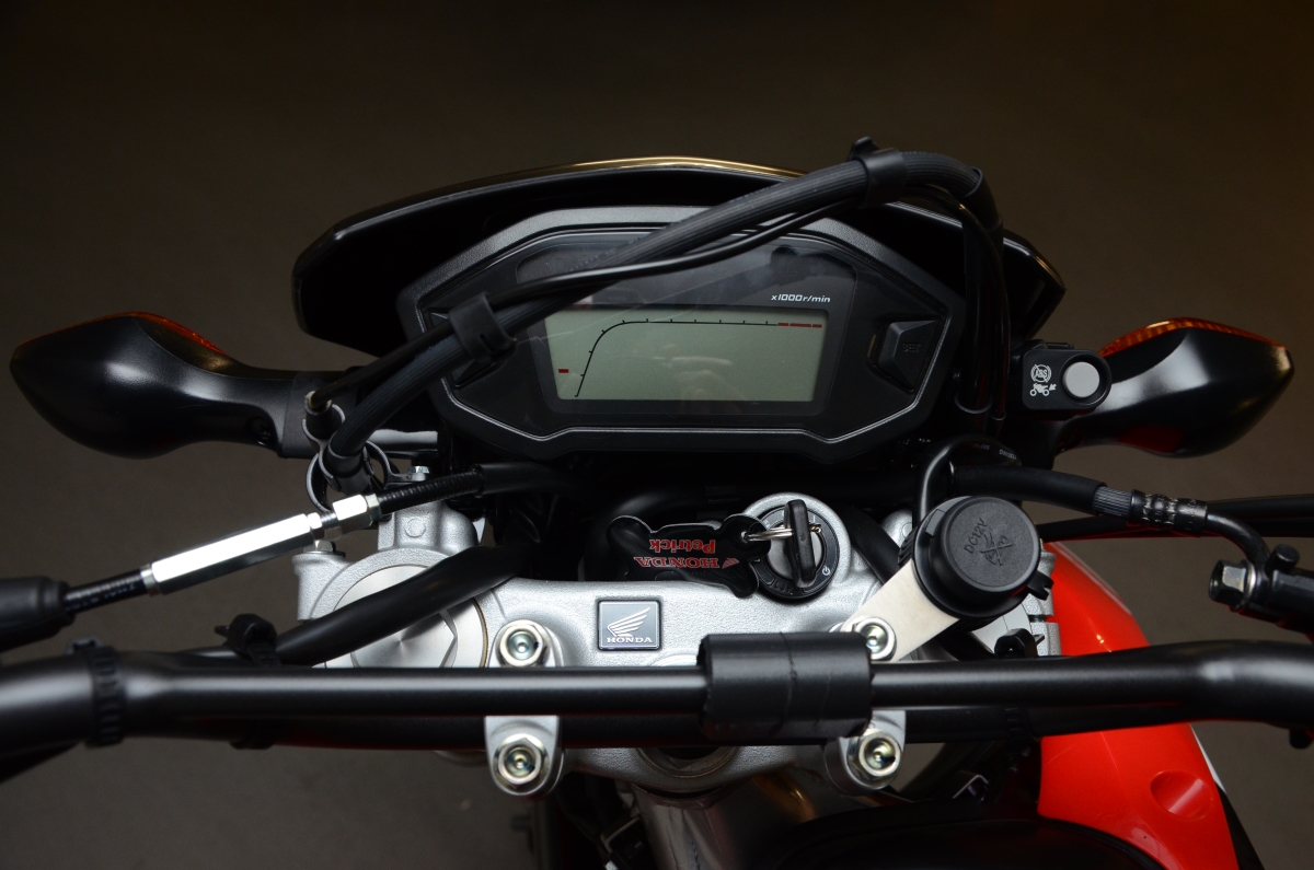

Und dann hab ich wieder die Lampenmaske entfernt. Ich wusste, ich würde es bereuen, aber irgendwo musste ich die ganze Kabelage (im Bild die liebevoll eingetüteten Stecker) ja unterbringen und hatte hinter der Maske noch ein wenig Platz vermutet. Und tatsächlich habe ich alles mit ein paar Kabelbindern vertäut bekommen. Und die Lampenmaske passte dann auch noch wieder rein, nach längerem Kampf hatte ich ihren Widerstand gebrochen. Und nun hoffe ich, dass ich das Sch....ding nie wieder anfassen muss! ;)

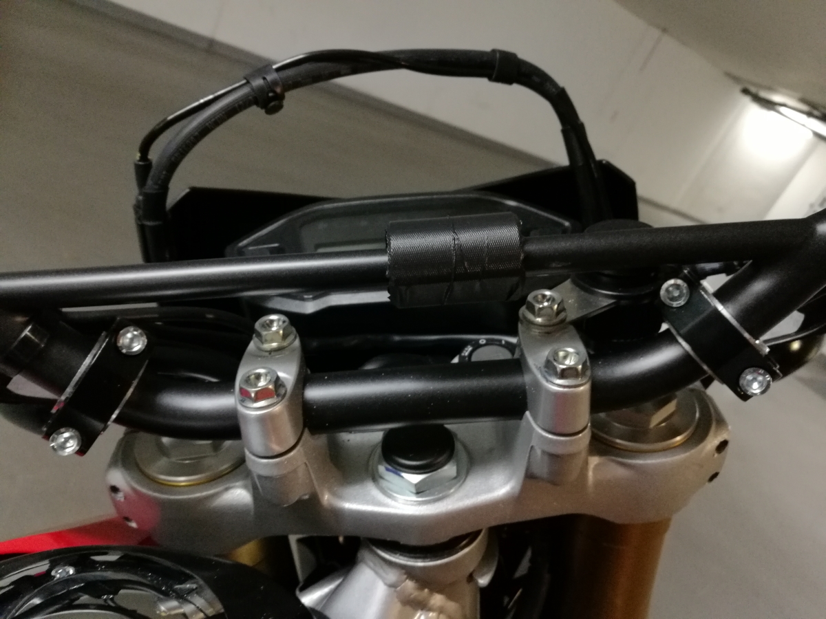

So, gestern sind sie eingetroffen und heute verbaut: Acerbis Rally Pro Handguards. Und ich muss sagen: Das ist ja einfach. Obwohl ich meine mich zu erinnern, dass jemand sagte, das wäre ein ziemliches Gefrickel... und ich dachte einen kurzen Moment, um die richtig verschraubt zu kriegen, müsste ich wieder an die Lampenmaske ran... aber das war nur ein kurzer und zum Glück völlig überflüssiger Schreck. Aber Andreas_NRW hat sicher recht. Irgendwann ist die Birne durch...
