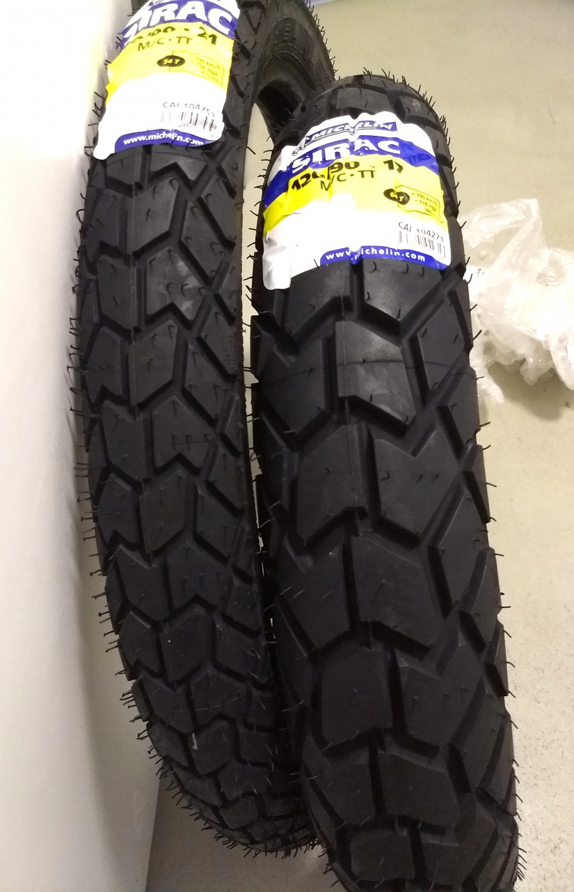

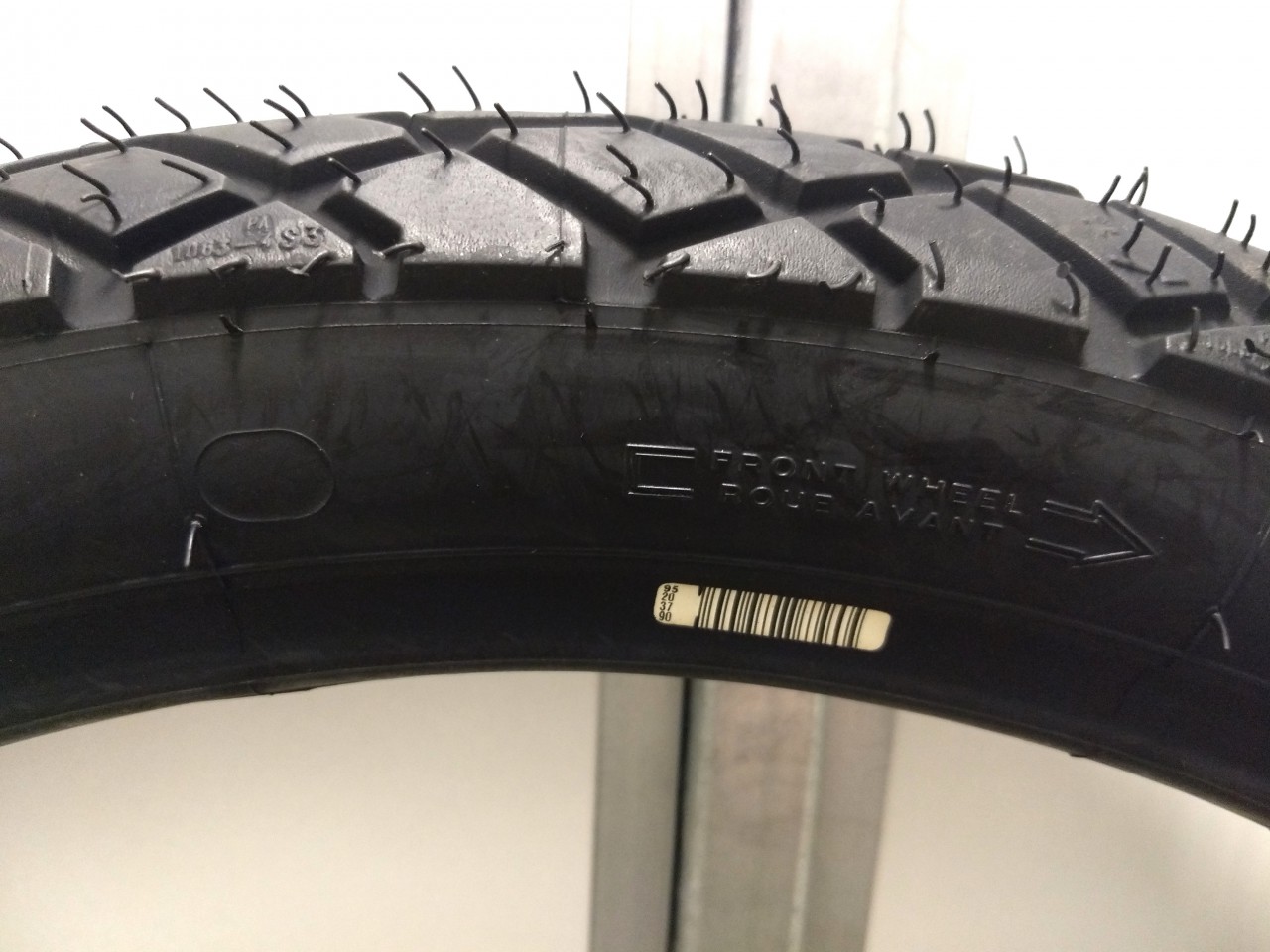

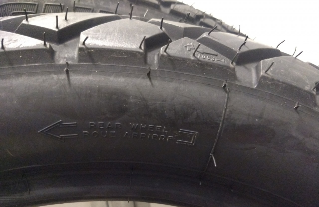

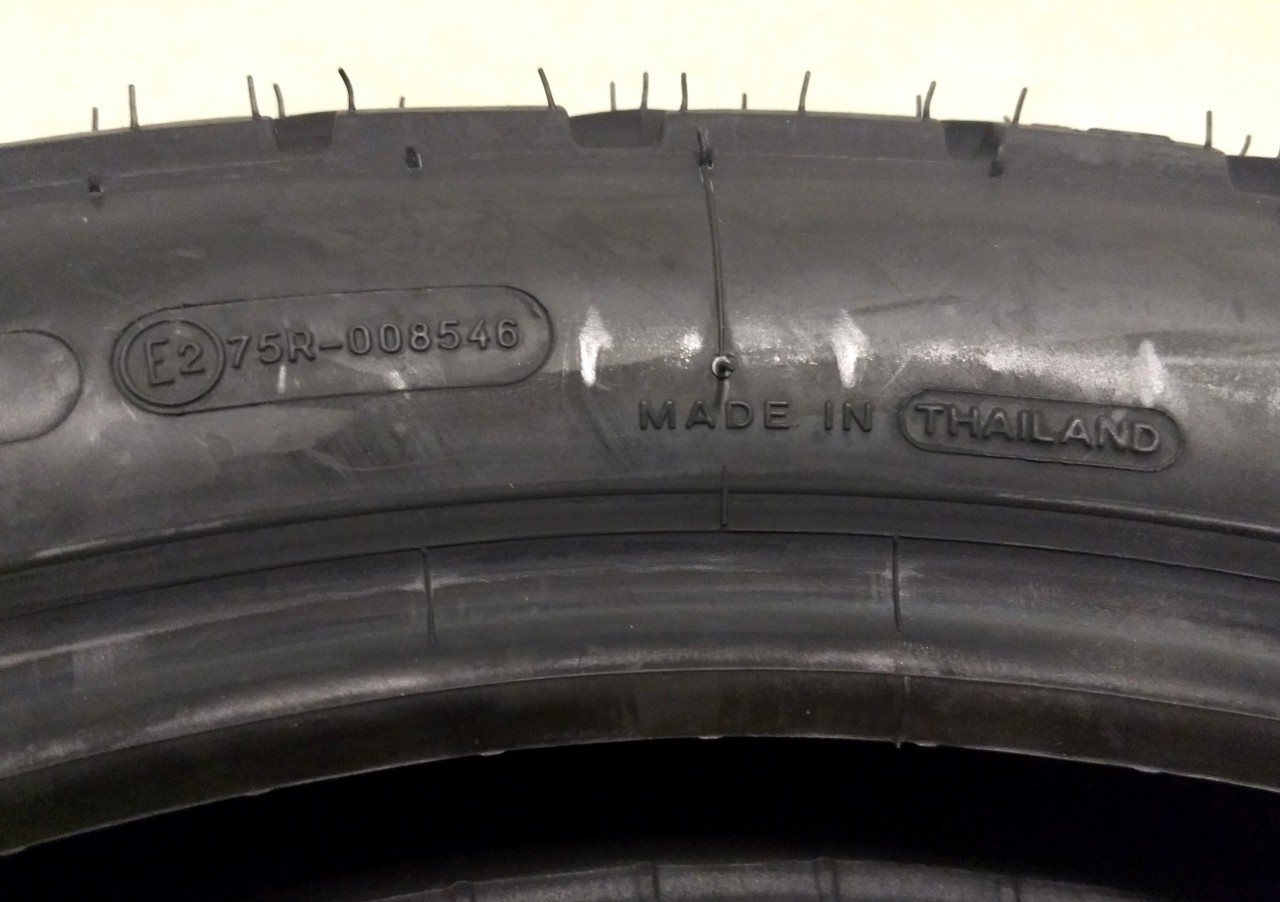

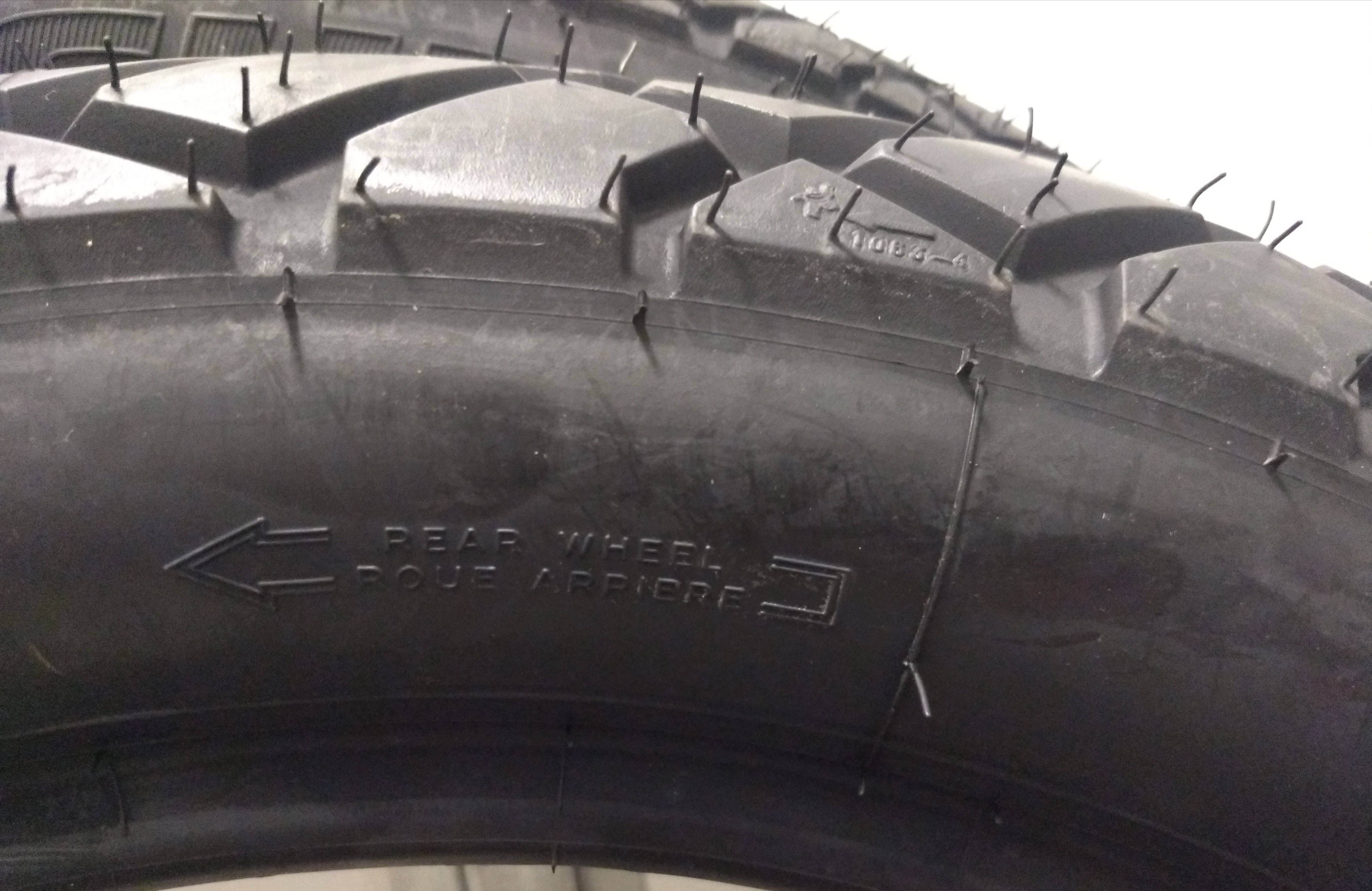

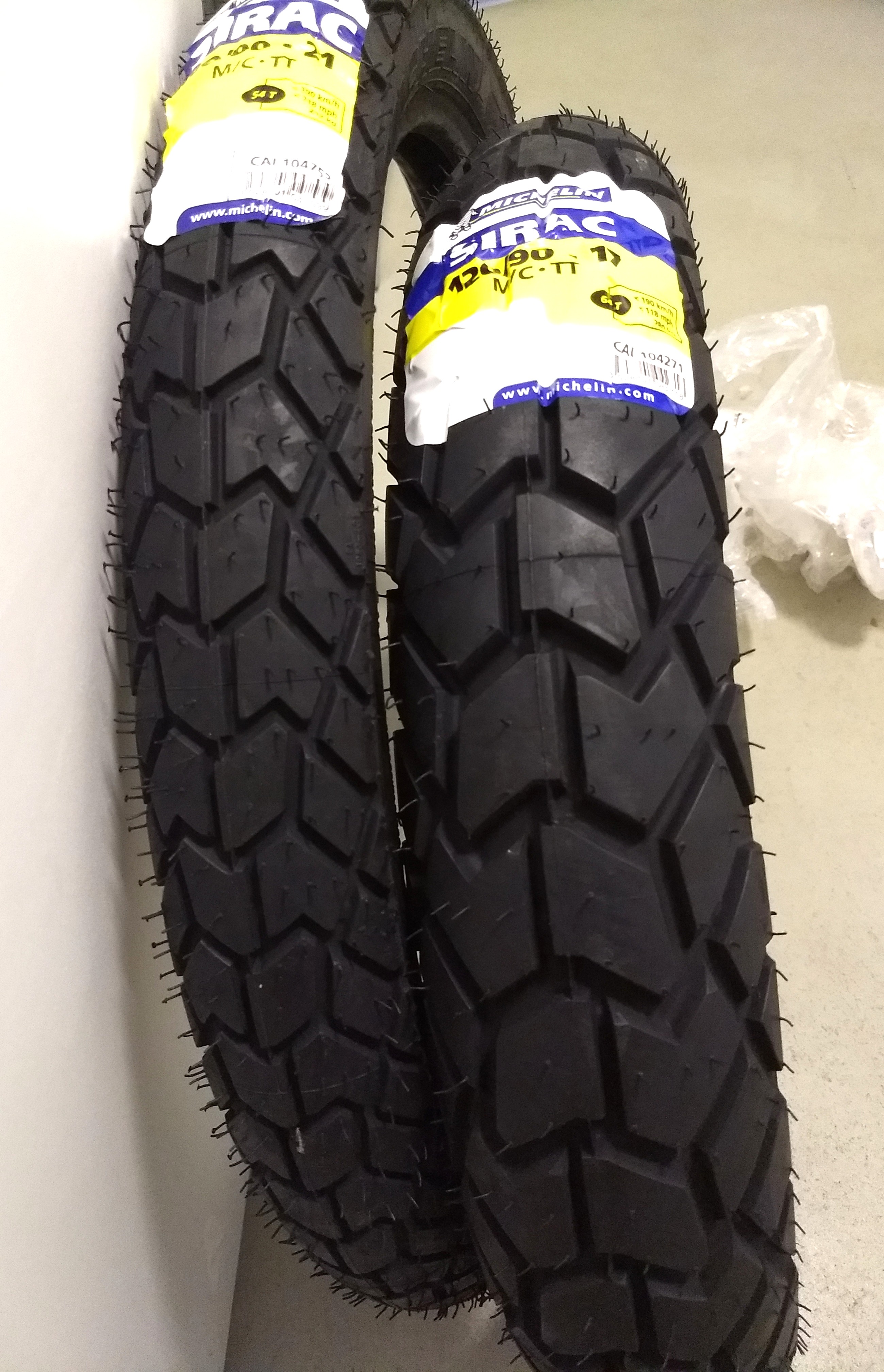

So hier wie versprochen ein paar Fotos vom Sirac. Wenn die Reifen drauf montiert sind kann ich noch welche machen.
Also Laufrichtung haben sie, Made in Thailand, Profil hinten 9mm (gemessen), vorne 4,5mm (find ich etwas wenig, habe mir etwas mehr erwartet naja)... Mal sehen

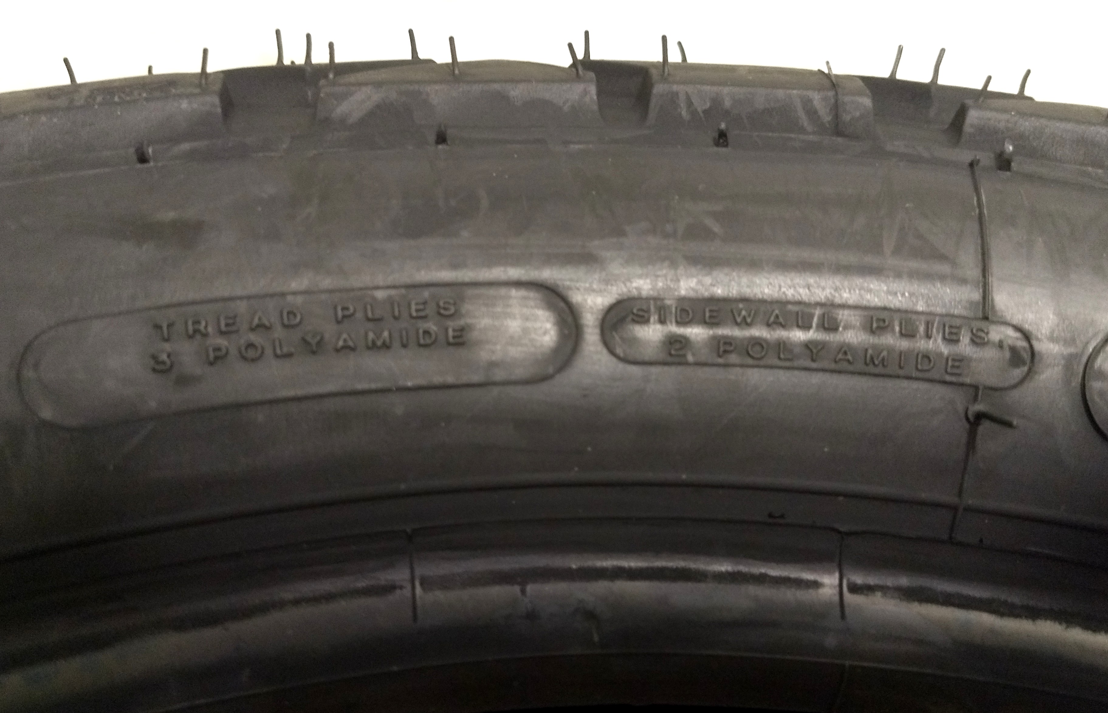

Das mit den 'Tread Plies' und 'Sidewall Plies' hab ich noch nicht verstanden

Andreas , das stimmt zwar , aber in dem Fall nur bedingt .Weil bei gleicher Felgenbreite und immer breiteren Reifen die Kontur immer spitzer wird .
(siehe mein Beitrag zu "news zu Reifen und Eintragung") Der Reifen bezieht sich ja auch in seinen Angaben auf eine bestimmte Normfelge für die er gebaut ist.
Auf manchen Herstellerseiten z.B. Avon ist sogar eine Angabe für welche Felgenbreiten der Reifen geeignet ist .

Chris, da bei den meisten Fahrern (mein Eindruck) der Hinterreifen deutlich vor dem Vorderreifen abgefahren ist,
würde das doch Sinn machen mit der Profiltiefe. Eventuell....

chris1383 hat geschrieben: Do 29. Aug 2019, 16:44
Wenn du den Reifen im Zenit aufschneiden würdest du die Gewebelagen (Karkasse + Gürtel), in der Schulter (Karkassenlagen) sehen.
Bei Auto typisch 1 Polyester, 2 Steel, 1Polyamid; 1 Polyester.
Doch wir schweigen ab..

Danke,
Ja das macht Sinn mit der Profiltiefe. Mein aktueller Hinterreifen hat noch ganze 2mm in der Mitte, vorne allerdings noch 4mm. Hatte aber nicht gemessen als sie vor einem Jahr neu waren.
Was mach ich mit dem alten Vorderreifen? Braucht jemand so einen zum vollends runterfahren?
Das mit den 'Plies' hat also mit dem Aufbau zu tun, okay ;)

langer hat geschrieben: Fr 23. Aug 2019, 22:28... e. Die Optik spielt da bei mir eine Rolle die ich nicht abschalten/ausblenden kann ...
Ups Klaus sorry, durch die Bilder von Chris wurde ich gewahr, dass der Reifen gar nicht jenem entspricht den ich mir ansah! :x Auf den Bildern gefällt er mir wirklich gut. Und wenn er hält was er verspricht ist er sicher keine schlechte Investition. ;)
Gruß, Reini
