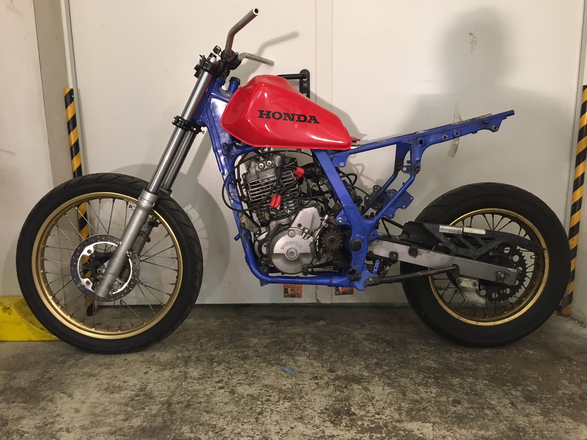

Hier ein kleiner Zwischenbericht.
Hab jetzt mal alles soweit auf den 88er Rahmen umgebaut. Das macht die weitere Vorgehensweise einfacher, bzw. sind die Proportionen so ersichtlicher.
Gab natürlich ein paar Probleme mit der Kompatibilität. Die obere Gabelbrücke und den Seitenständer hab ich mir besorgt und das passt auch soweit.
Die Bremsleitung hinten muß ich durch eine Stahlflex ersetzten. Da ist die Halterung für den Ausgleichsbehälter geändert worden und die Bremspumpe ist leicht nach außen verdreht befestigt. Dadurch dreht die Bremsleitung nach außen.

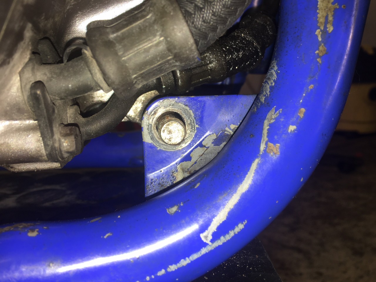

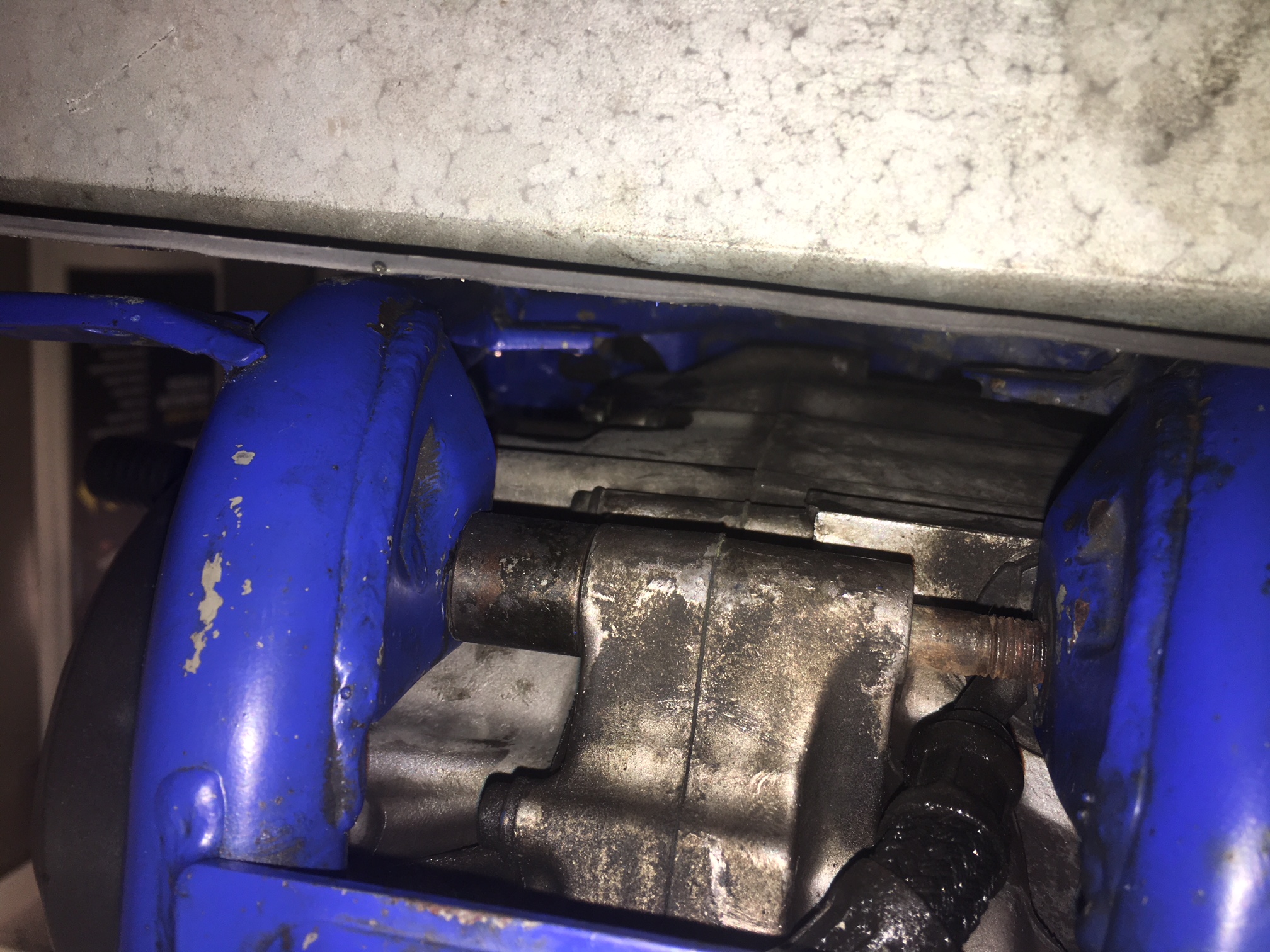

Was mir mehr Sorgen macht ist die Montage des Motors. Der vordere untere Bolzen der Motorbefestigung war ca. 1,5 mm nach unten außermittig. Ich mußte den Motor mit einem Ratschengurt nach oben ziehen um den Bolzen durchs Loch zu bekommen. Die Distanzbuchsen sind auch zu breit. Da muß ich nochmal nacharbeiten.
Ich gehe mal von Serienstreuung aus :D
Ein Motor mit soviel Spannung einzubauen ist mit Sicherheit keine gute Idee. Ich bin für jeden Tip dankbar, wenn jemand ähnliche Erfahrung gemacht hat.

sminti hat geschrieben: Mo 17. Sep 2018, 19:09...Was mir mehr Sorgen macht ist die Montage des Motors. Der vordere untere Bolzen der Motorbefestigung war ca. 1,5 mm nach unten außermittig. Ich mußte den Motor mit einem Ratschengurt nach oben ziehen um den Bolzen durchs Loch zu bekommen. Die Distanzbuchsen sind auch zu breit. Da muß ich nochmal nacharbeiten.
Ein Motor mit soviel Spannung einzubauen ist mit Sicherheit keine gute Idee. Ich bin für jeden Tip dankbar, wenn jemand ähnliche Erfahrung gemacht...
Da stimmt was nicht. Der Rahmen hat nicht mal etwas abbekommen ?!?
Falls nicht: Würde die Löcher der Aluschenkel (vorn mitte) aufbohren / Langlöcher feilen, dann sollte der Mot unten vorn tiefer kommen.
Falls es dann oben zum Kopf nicht langt, auch da Langlöcher am Flachalu.

Die Vorderen und oberen Bolzen müssen locker passen.
Natürlich muss man dabei den Motor leicht anheben.
Der einzige Bolzen wobei man aufpassen muss ist der der an den Fußrasten hinkommt.
Der geht nur in einer Richtung rein wegen den Rahmenöffnungen.
Wenn ich mich richtig erinnere, kommt er von der linken Seite herein und die Mutter rechts drauf.
Viele sind zu faul die linke Fußraste abzumachen und prügeln den Bolzen rechts rein. :twisted:

Bei den Distanzbuchsen gibt es auch unterschiedliche Breiten.
Auch ist es nicht egal, wie rum die Aluplatten zu montieren sind. Manche sind gebogen. Wenn Du die schon angezogen hast, oder die Distanzbuchsen verwechselt hast, sitzt der Motor schon schief und die anderen Bolzen passen dann natürlich nicht.
Also schhön aufpassen.

Die Maschine wird natürlich wieder zerlegt wenn alles angepasst ist, Sitzbank, Heckabschluß, Beleuchtung, Krümmer, Auspuff usw. Die Elektrik mache ich dann wenn alles gepulvert und zusammengebaut ist.

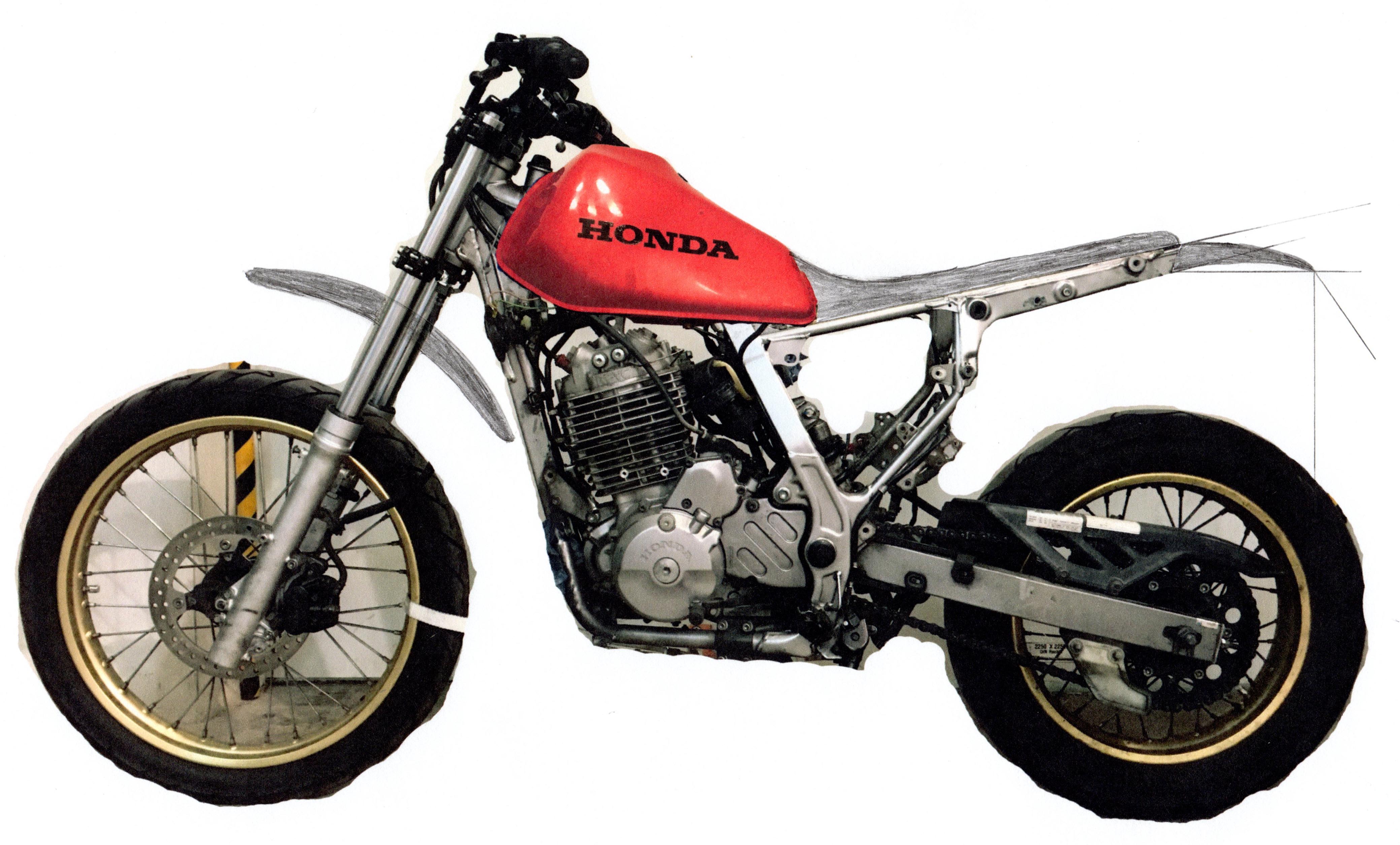

Der Tank ist hinten zu tief, so gibt das einen unschönen
Knick in der Gesamtlinie mit der Sitzbank.

Den Knick finde ich jetzt nicht so schlimm.
Kommt auch auf den Verlauf der Sitzbank an.
Hab da mal einen Entwurf gemacht.

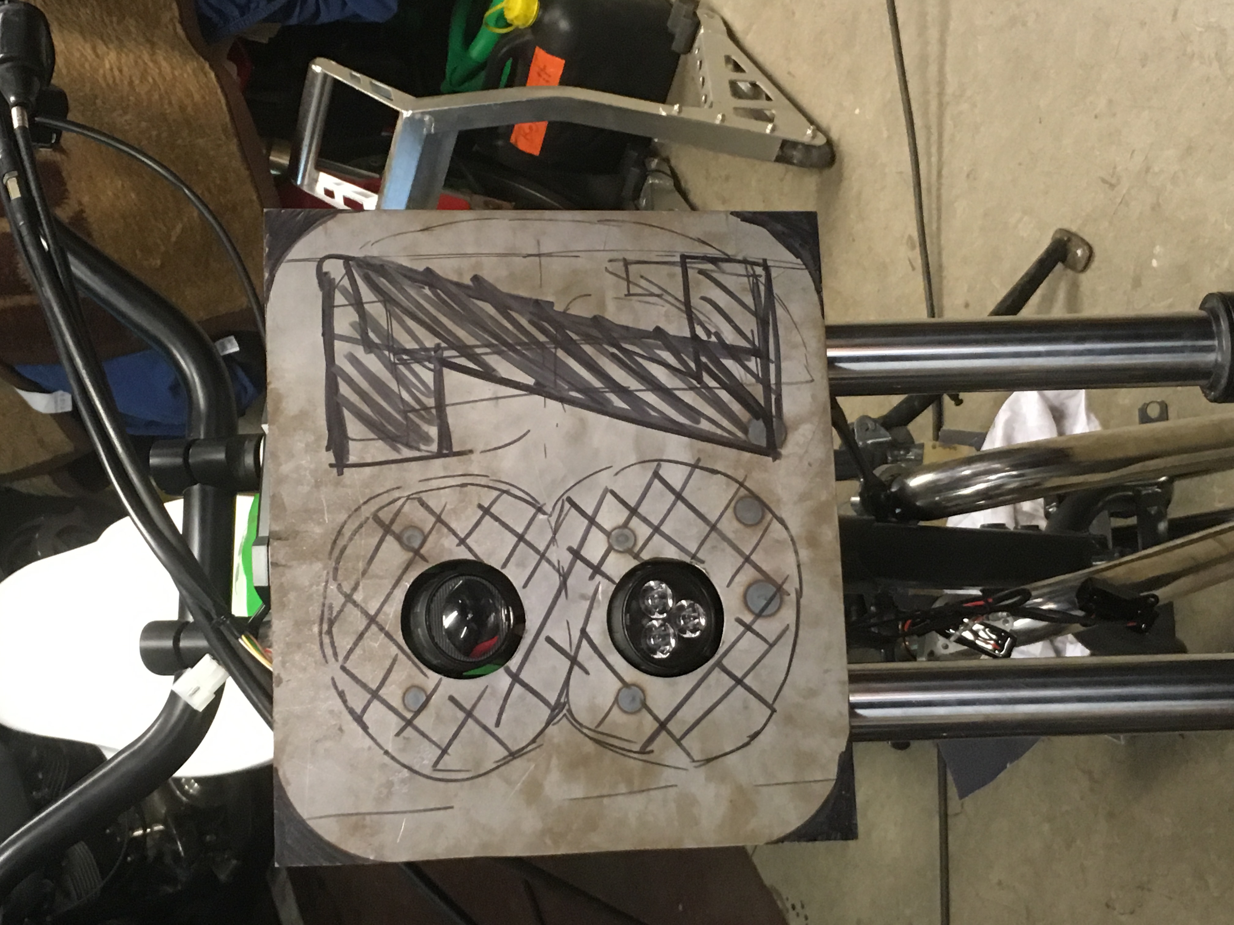

Ich wollte die Scheinwerfer zunächst auch unter die untere Gabelbrücke setzen. Finde jedoch den Abstand zum Vorderrad bedenklich gering.
Haben mich somit für folgende Variante entschieden.

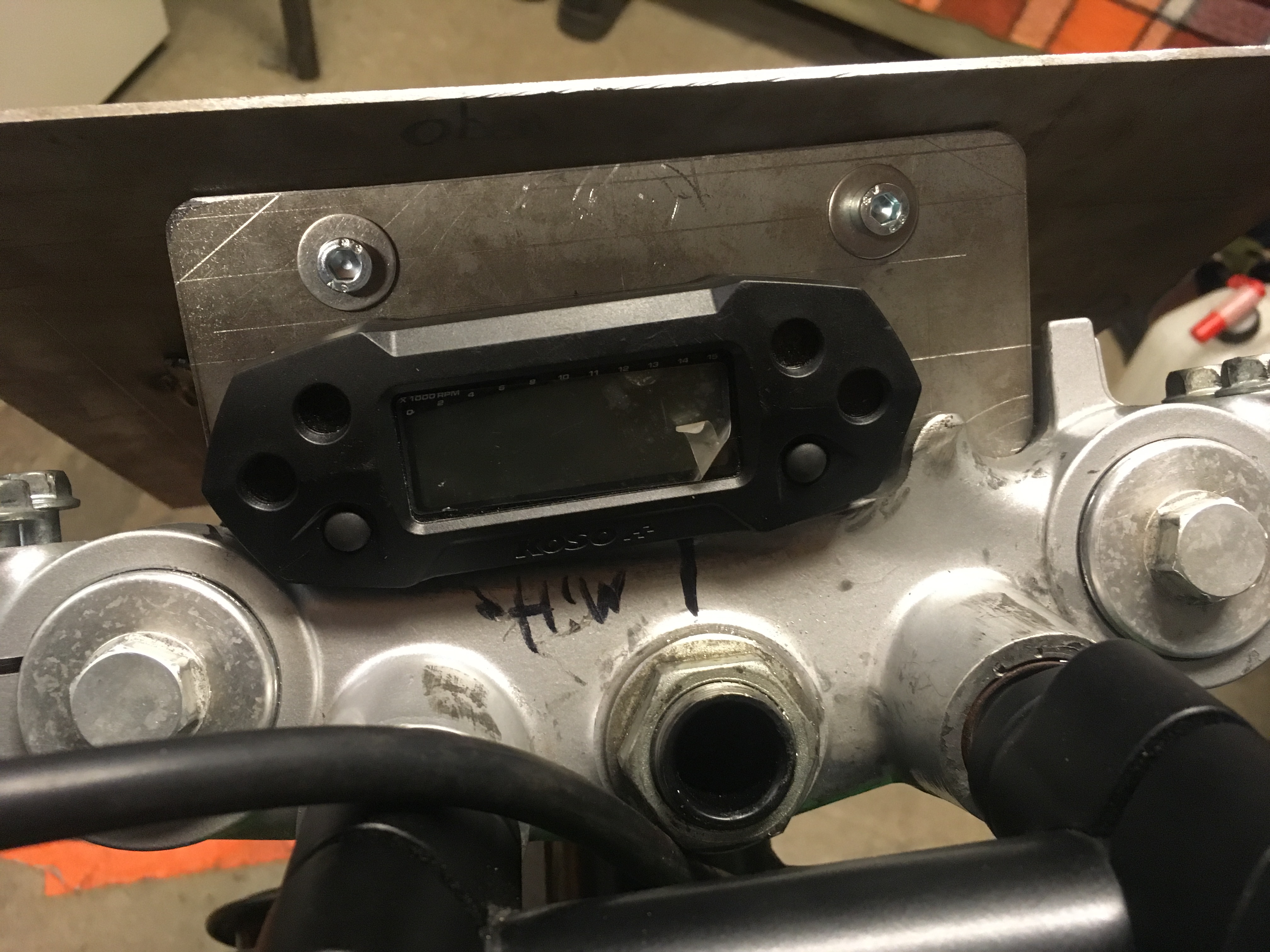

Die Zündschlossaufnahme ist keine Herausforderung für eine Dremel und eine feine Feile.
Das Gewinde für die Befestigung des Zündschlosses habe ich, anders als viele andere, bewusst behalten um daran den Tacho etc. befestigen zu können.

Ich hab mich einfach zu blöd angestellt beim Motoreinbau.
Hab heute nochmal alles aufgemacht und kontrolliert.
Erst unten alle Bolzen reinstecken und dann die Aluhalterungen richtig montieren.
Siehe da der Motor passt und steht auch nicht mehr unter Spannung.
Vorne muß nur eine Distanzbuchse leicht abgedreht werden.
