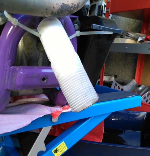

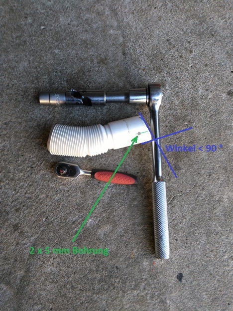

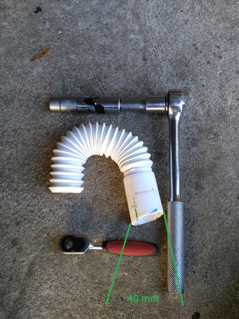

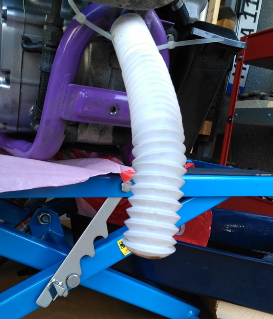

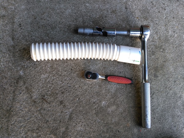

Alsdann, erst mal noch ein paar Bilder (auch mit dem verwendeten Werkzeug) damit das Ganze ggf. deutlicher wird - also auch die Größenverhältnisse:
01 Abfllussrohr - kurz.jpg (97.21 KiB) 5655 mal betrachtet
01 Abfllussrohr - lang & gebogen.jpg (123.19 KiB) 5655 mal betrachtet
03 Werkzeug & Abflussrohr - kurz.jpg (163.26 KiB) 5655 mal betrachtet
04 Werkzeug & Abflussrohr - lang.jpg (166.23 KiB) 5655 mal betrachtet
05 Werkzeug & Abflussrohr - gebogen.jpg (164.37 KiB) 5655 mal betrachtet
Bei Bild 03 kann man gut erkennen, dass das Werkzeug länger ist als das Rohr (in kurz). Mit den Kabelbindern verzurrt sitzt das Rohr bombenfest am Rahmen - da muss man sich keinen Kopf machen. Folgendermaßen bin ich vor gegangen: 1. Anbringen des Rohres (kurz). 2. Leichtes Lösen der Ablassschraube mit dem Werkzeug. 3. Ratsche von der Verlängerung, dem Gelenk und der Nuss abnehmen. 4. Mit einer Hand Verlängerung, Gelenk und Nuss - zum herausdrehen der Schraube - bedienen (leichten Druck ausüben). 5.Wenn die Schraube gänzlich lose ist Werkzeug heraus ziehen und gleichzeitig Rohr lang und in die gewünschte Richtung ziehen bzw. lenken. Wie gesagt, wenn man da einiger maßen zügig dran geht ist das gar kein Problem.
Also ich werde das nur noch so machen. Im Prinzip ist die Technik (bis auf das Flexrohr) mit Andis Deckeltechnik identisch. Hätte ich das Flex-Rohr gänzlich abgeschnitten ist man nämlich (bis auf die Befestigung mit den Kabelbindern) genau da. ;)
Noch was: Ich habe hier schon des Öfteren gesehen, dass viele ihre NX mit dem Motorschutz anheben. Die Technik würde damit genau so funktionieren, obschon das mit den Kabelbindern dann etwas fummeliger werden dürfte.
Gruß ... Reini
