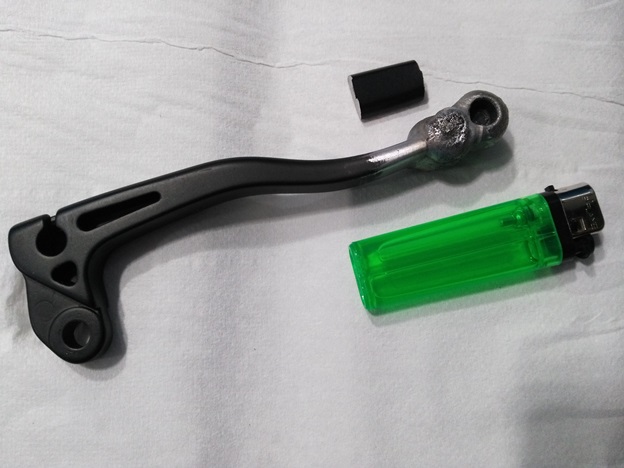

N´Abend. Nachdem ich mir bereits erfolglos einen Wolf nach einem gewünschten Kupplungshebel suchte habe das in der Form ad acta gelegt. Da ich das mit den unterschiedlichen Hebeln aber nicht so lassen wollte habe ich mir heute selbst geholfen, einen Kupplungshebel gekürzt und wieder verbraten, was wahrlich bei derartigem Material nicht sonderlich easy ist. Aber das wusste ich auch vorher schon, was mich ja auch länger schreckte. Wie auch immer, der Hebel hat jetzt zunächst mal die gewünschte Länge, aber auch die Beulenpest. :mrgreen:
Kupplungshebel modifiziert.jpg (80.9 KiB) 2696 mal betrachtet
Vor einer neuerlichen Lackierung muss ich dass natürlich noch sauber schruppen und schlichten. Dann allerdings sollte das niemandem mehr auffallen. ;) Zum Treffen habe ichs aber vermutlich noch nicht fertig, da wenig Zeit für Spielereien.
Gruß, Reini
