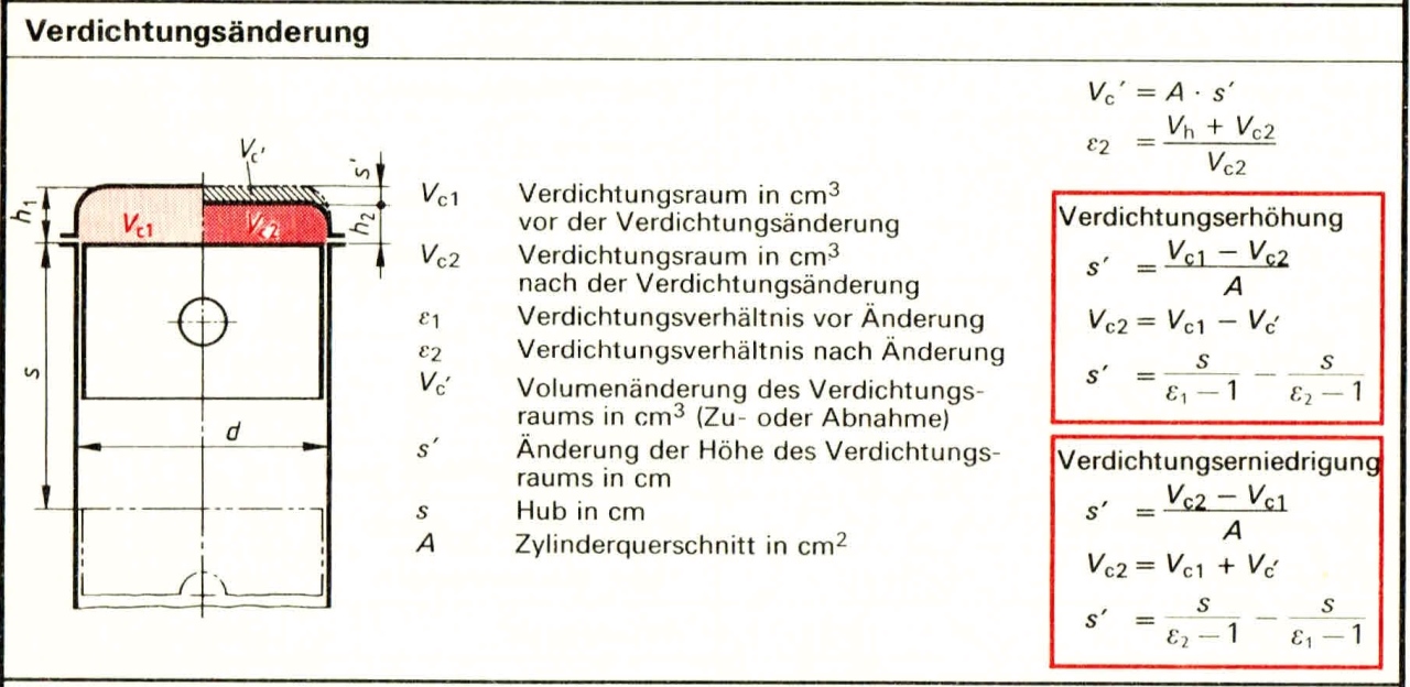

Nochmal Guuude - ich habe gerade beim 'baggern' die Formel zur Berechnung der Verdichtungs-Erhöhung wiedergefunden;
Formelsammlung - Verdichtungsänderung.jpg (274.44 KiB) 6624 mal betrachtet
Ich hoffe das 'hilft' jetzt - ausrechnen musst Du es schon selbst 8-) -
