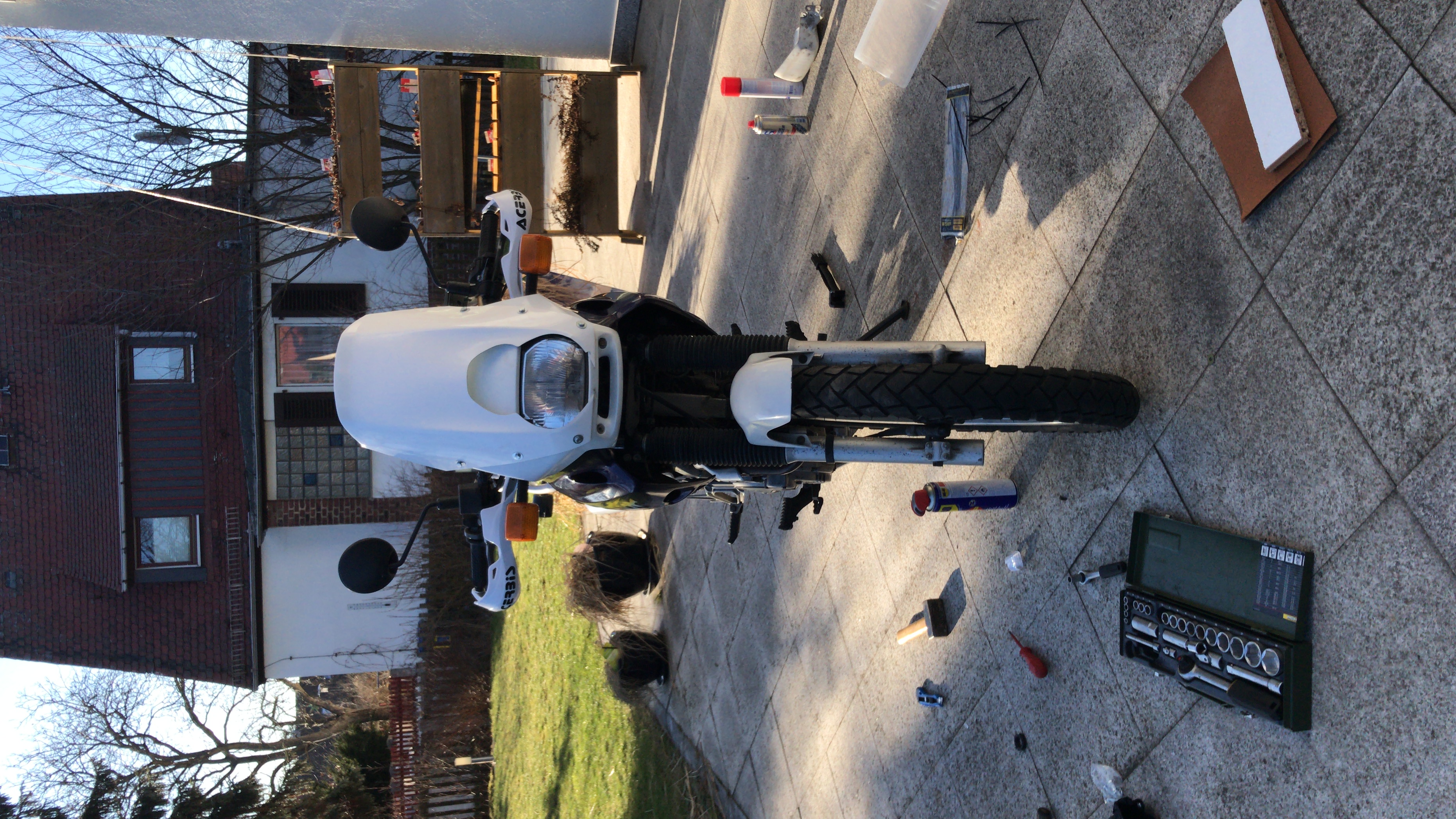

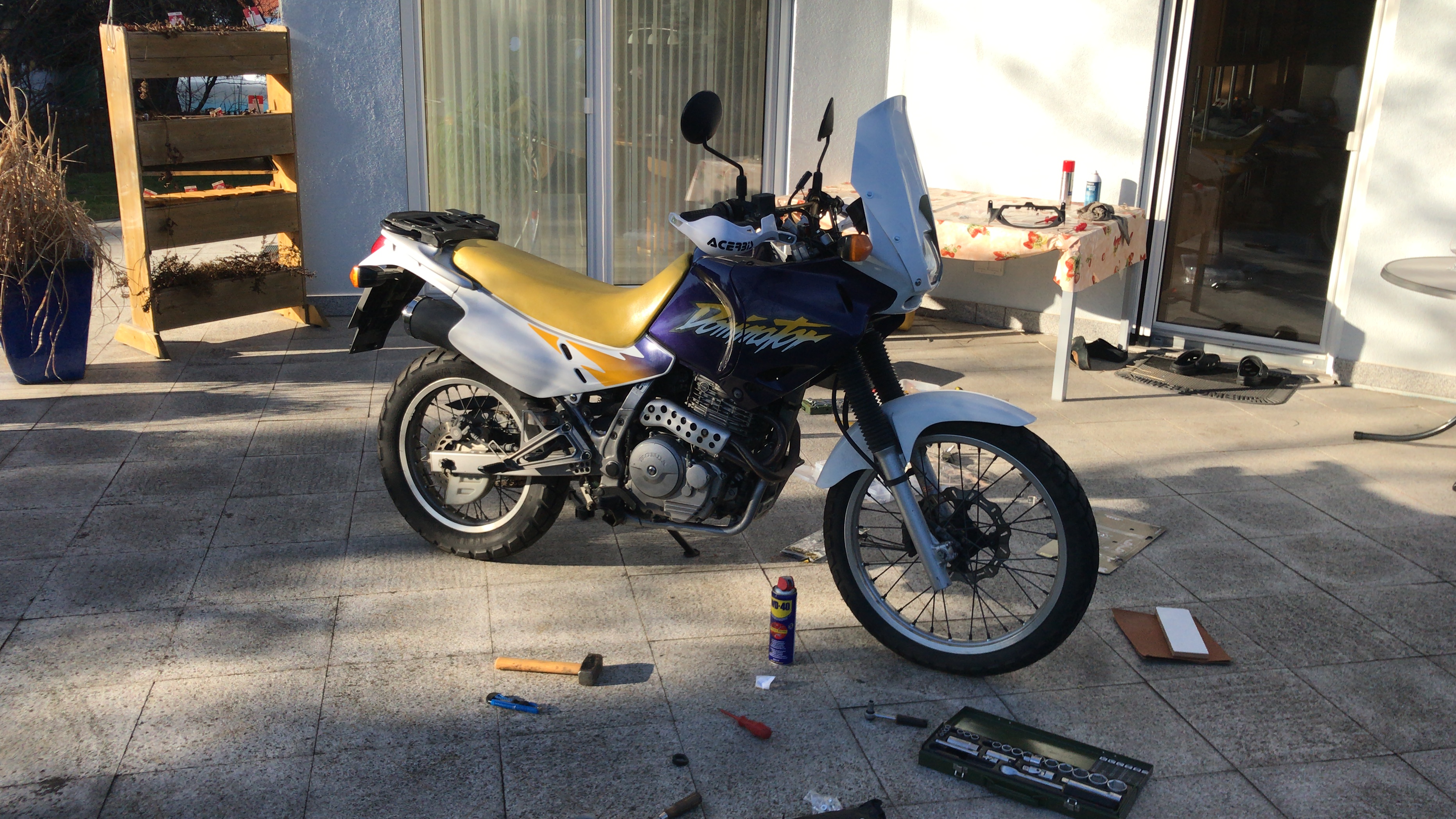

Echt super gemacht!
Was hast Du dort statt der Faltenbälge über die Gabelstandrohre gezogenen?

Das Nummerschild haste sehr weit oben hin bekommen.
Sieht auf dem letzten Bild fast so aus als hättest es oben in einen Bogen schnibbeln müssen, so wie die Verkleidung ;)

Das Heck könnte von einer RD02 von 1992 bis 1995 sein.
Ich finde den Umbau übrigens auch sehr gelungen.

Statt der Faltenbälge sind das Neopren-Gabelschützer mit Klettverschluss. Sind 99,9% dicht, da sie keine Be-/ Entlüftungslöcher haben wie die Faltenbälge und lassen sich servicefreundlich an- und abkletten....
Das Nummernschild ist eins von den neueren, nur noch 18 cm breiten, das passt ungeschnippelt in den Kotflügel, der zusammen mit den Seitendeckeln tatsächlich etwas älter ist, als der Rest der Domi :)

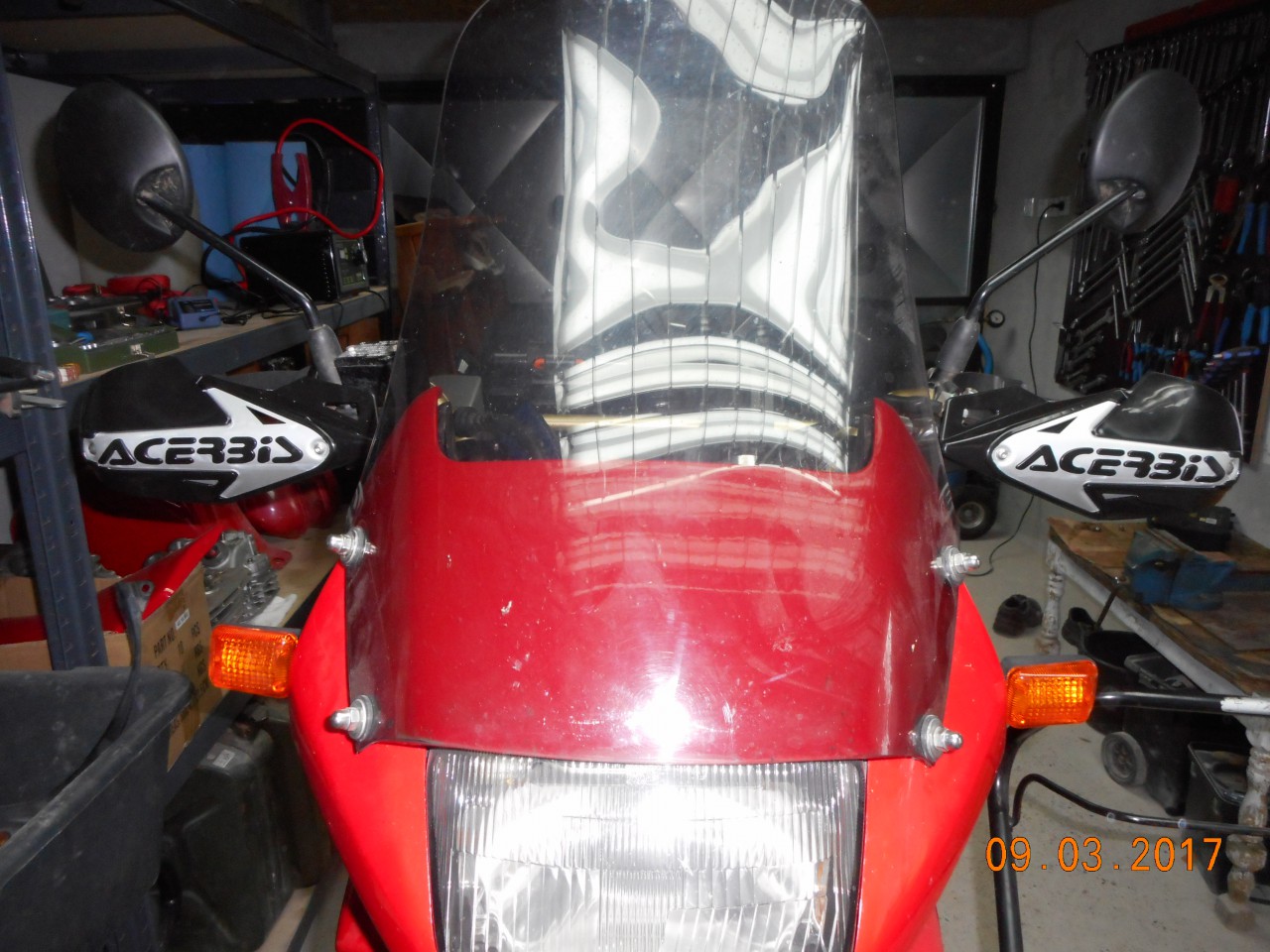

Hallo, die Scheibe ist von einer KTM... 950/990?!? Adventure. Relativ alt, erste Serie.... Genau weiss ich das nicht, war ein ebay-kleinanzeigen-fundstück aus nem Nachbardorf. Hatte ich mal so als Bastelmaterial geholt. Die passt aber nicht einfach so, da muss ein wenig gefönt und gebogen werden und der untere Mittelsteg entfernt.
Der Wind- und Wetterschutz ist viel besser, als bei der Givi-Scheibe für die RD08 und ich meine auch sie ist leiser. TÜV......?!?!....... ;-)...... also es ist eine Scheibe eingetragen.....

Ok dann weiß ich Bescheid! Ich habe mir jetzt auch so ein Windschild von der KTM 950 besorgt, weil mir ein rally fairing für 1000€ zu happig ist und deine Kreation echt top aussieht (keine Sorge, damit ist der Kopiererei auch genüge getan ;) ). Könntest du mir kurz erklären, wie du deins befestigt hast und das mit dem Standlicht gemacht hast? Will mich diesen Samstag dran setzen, um bereit für einen Weihnachtsausflug zu sein :)

Hallo, befestigt ist es mit 6 Schrauben, durch die originalen KTM- Löcher. Und eben mit dem Fön vorher ein wenig in Form bringen.
Die Tagfahrleuchte ist einfach mit 2 Winkeln unten in der Verkleidung verschraubt.

So ich habe es dir nachgemacht. Danke für deine Inspiration, seither kann ich eine entspannte 120 fahren ohne, dass mir der Rücken nach einer Stunde weh tut ;)
Ich habe mir jetzt auch einen Fender gekauft, weil mir der Alte kaputt gegangen ist und rätsel wie du den dran bekommen hast. Mein Fender hat 4 Bohrungen und diese Nuppel. Deiner auch?
