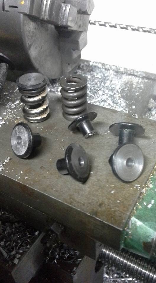

Hier ein paar Bilder von meinem umbauen auf der crf 250 l

Wo die Schrauben sind wars vorher genietet ?Hättste die U Scheiben nicht auch so reindrücken können ? Wenn sich deine Federn weiter setzen , könnten die Scheiben theoret. raus , oder ?

von kendo
Vorher wars genietet die sind locker geworden
Die Scheiben können nicht raus, sieht man beim zweiten Bild

Ah prima , was hastn da zweckentfremdet ?
Re: Kupplung Ruckdämpfer
Verfasst: Mi 6. Mär 2019, 10:29
von kendo
Normale Schrauben und auf der Drehbank bearbeitet

Solange die "Verschraubung jetzt" noch ein radiales verschieben der Hälften zulässt (gehe ich mal von aus das du da dran gedacht hast), ist alles in Ordnung.

Ob Nieten oder Schrauben es aendet sich ja nichts
Verfasst: Mi 6. Mär 2019, 16:04
von kendo
Die Abdeckplatte muss fest mit dem Korb verschraubt sein

Die Beweglichkeit von Korb zum Zahnrkranz bleibt gleich
Auch wenn ich noch Unterlegscheiben unter denn Schraube verbaue
Obwohl eine reibungsdämpfung durchaus sinn bei der
CRF machen würde

Wenn es auch um Geräuschminderung geht, könnte man es auch axial Spielfrei machen.
Z.B. mit Wellscheiben unter den Köpfen, bzw. da Langloch, drunter erst eine normale Scheibe, dann eine oder wenn es der Platz zulässt bei flachen Köpfen auch zwei Wellscheiben.
Die Schraubenköpfe müssten, damit es noch beweglich bleibt und sie nicht Lastlos im Gewinde kippeln (und natürlich bevor die Wellscheiben platt gepresst sind)
vorher (innen Kragen oder Hülse) massgerecht "aufsitzen".

Du müsstest die Wellscheiben innen montieren vor der Abdeckplatte
Aussen hat sie keine wirkung.
Besser ist ein radikaler umbau
