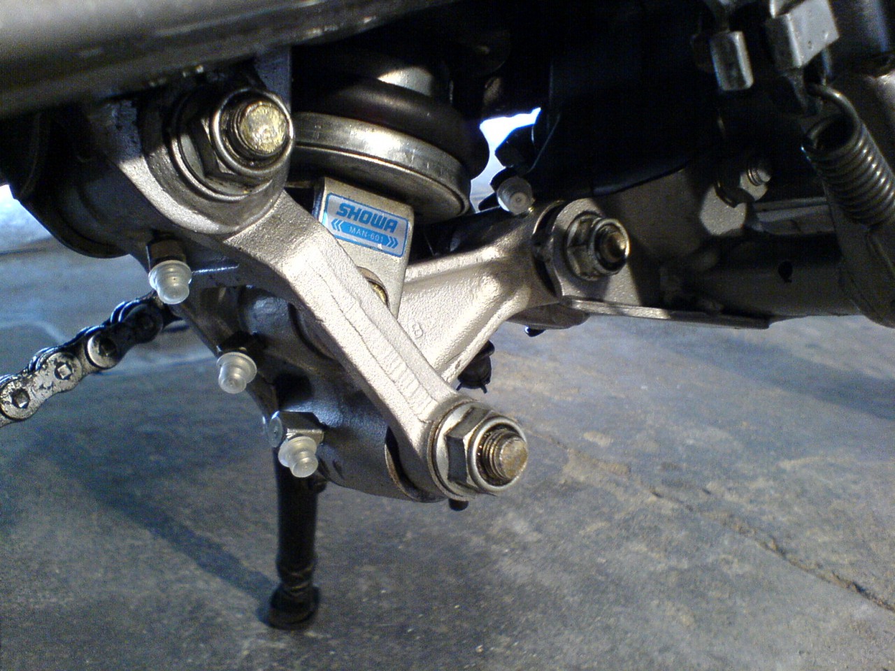

Ah ok. Ich habe das jetzt nicht mehr so ganz auf dem Schirm. Muß man dafür die Schwinge ausbauen? Ich meine mich zu erinnern, dass man da auch dran kommt, indem man das Federbein löst. Ist aber bei mir schon zu lange her
- Beiträge: 5426
Re: kettenschloss

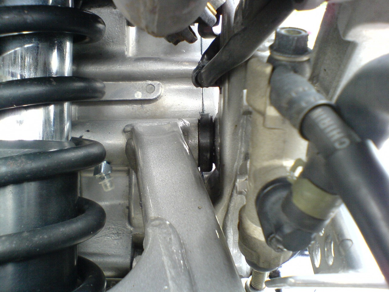

Um an das Lager zu kommen, brauchst Du nicht die Schwinge ausbauen, nur umgekehrt.
- Beiträge: 5426
Re: kettenschloss
Hi Steffensteffen hat geschrieben: ↑Fr 8. Mär 2019, 11:23Richtig.jakobjogger hat geschrieben: ↑Fr 8. Mär 2019, 11:09 @Steffen: Dafür gibt es ja die Abschmiernippel, zumindest an den guten Jahrgängen
Aber leider gibt es auch an den "guten Jahrgängen" ein Lager, das über keinen Abschmiernippel verfügt. Das ist das an dem das Federbein befestigt wird.
Und genau diese Hülse, die sich dort drin befindet und gerne Riefen vom Trockenlaufen bekommt, ist bei Honda nicht mehr erhältlich.![]()
DAs habe ich gerade entdeckt.
Vielleicht hier aus dem Zubehör. Von All balls benutze ich alle Lager.
https://www.ebay.de/itm/Honda-NX-650-Do ... ctupt=true
- Beiträge: 7981
Re: kettenschloss
Ich meine die Hülse mit der Teilenummer 52464MN9000.
Zum Glück hatte ich in meinem Teilelager eine gut erhaltene mit nur wenigen Laufspuren. Meine eigene hatte schon gut Rattermarken.
Gereinigt, bisschen den Dreck und Flugrost abgeschliffen, neu gefettet => läuft wieder.
