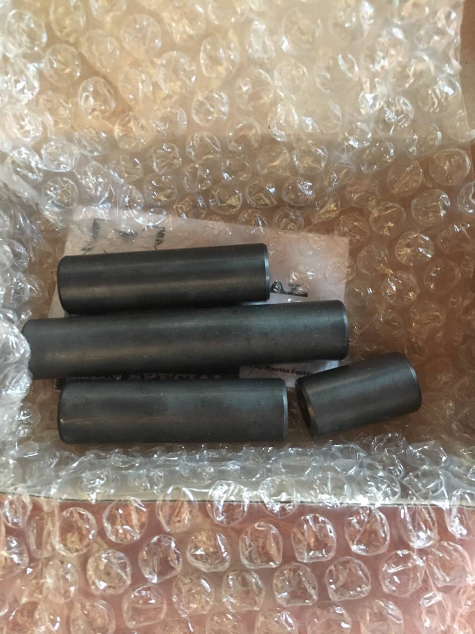

ich habe eine für mich passable Lösung gefunden. Ich bin bei meiner Suche nach der Hülse auf MDN Special aus der Slowakei gestoßen, welche ganze Sätze für die Umlenkung der Africa Twin herstellen. Bei der AfricaTwin gibt es anscheinend ähnliche Probleme mit der Verfügbarkeit. Das Team aus der Slowakei lässt die Sätze nachproduzieren. In diesem Satz befindet sich auch die gesuchte 17.5x10x30 Hülse. Kostet 48 €. Martin von MDN Special verkauft nur als Satz aber die anderen Hülsen haben auch 17,5x10 und lassen sich theoretisch zerschneiden, so dass man noch ein paar als Ersatz hat.
Ich habe ihn gefragt ob er nicht auch für die Dominator produzieren will und er hat sich dem aufgeschlossen gegenüber gezeigt. Was er braucht, ist ein alter Satz um Maß zu nehmen. Hat jemand vielleicht noch was rumliegen, das ihm zugeschickt werden könnte?
- umlenkungshülsen nx 650.jpg (136.48 KiB) 5620 mal betrachtet

Re: HILFE Umlenkung - Nadellager Innenteil
Sorry, aber der Satz sieht nicht besonders hochwertig aus.
Vermute mal, dass da aus der Not Kapital geschlagen wird.
Würde gern an so einer Hülse mal eine Material- und Härteprüfung durchführen, oder gibt es da Angaben von Seiten MDN.
Gruß RD
Gruß RD

Angaben von der Website:
Parts are made of quality 42CrMo4 steel. Heat treated ( gas nitridation) and grinded.
Kurze Suche im Netz:
Die Stahlsorte 42CrMo4 gehört in Anleh- nung an die DIN EN 0083-3 zu den Vergütungsstählen. Diese werden für hoch beanspruchte Bauteile eingesetzt, bei denen es besonders auf die Kombination von hoher Festigkeit und Verschleißfestigkeit mit Zähigkeit ankommt.
Ich glaube das wird ne lange Weile halten und ist auf jeden Fall besser als das Alte
Mein Photo ist zugegebenermaßen auch nicht so dolle ..
- Beiträge: 5152
Das Material ansich wäre schon ok, aber die Masshaltigkeit, Bearbeitung und ob es auch entsprechend korrekt gehärtet wurde
(z.B. dass es keinesfalls unwissentlich durchgehärtet wurde) steht auf einem anderen Blatt.
RD06 meinte wohl vornehmlich die Bearbeitung und schon die Oberfläche sieht auch mir alles andere als danach aus,
als wäre sie für den Direktkontakt von Nadeln geeignet.
dann hätte ich noch weniger vertrauen bei den weiteren Angaben...
...denn, wenn das schon nicht stimmt (die auf dem Bild sind definitiv nicht geschliffen... wäre Voraussetzung für Nadeln),Joma hat geschrieben: Sa 15. Okt 2022, 21:59 Angaben von der Website:
- Beiträge: 5152
Wenn das so wäre, dann hätte das jemand gemacht, der überhaupt keine Ahnung von der Materie hatte
und ich würde dort erst recht nicht irgend etwas kaufen, von dem die Sicherheit eines Fahrzeug abhängt.
Geschliffen werden solche Teile "immer" nach dem härten. Zum einen um auf das geforderte Mass (inkl. enger Toleranz für Nadellager) zu kommen,
(Schrumpfung beim härten), den Verzug, der sich unweigerlich beim härten ergibt zu egalisieren und die geforderte Oberfläche zu schaffen.
Drum müssen solche Teile vor dem härten ein bewusst kalkuliertes Übermass haben.
Gehärtet werden dürfen solche Bauteile übrigens nur in der Randschicht, im Randbereich (Schalenhärter) mit entsprechender Wärme-Nachbehandlung.
Ansonsten würde dieser Stahl durchgängig Glashart und nicht mehr zäh im Kern sein (was für diesen Zweck aber unbedingt sein müsste).
Er würde dann auch brechen wie Glas (so ein Bruch sieht dann tatsächlich auch aus, wie ein Glasbruch).
Die Teile auf dem Bild sehen nitriert aus. Ok, das wäre nun gar nicht meine Wal für solche Bolzen-Oberflächen, da dies nur wenige µm tief wäre
und eine solch dünne Randschicht spätestens nach dem schleifen geschädigt oder gänzlich weg wäre.
Ohne schleifen (siehe Foto) aber keine geeignete Oberfläche für Nadeln.
Wer schon mal einen Kolbenbolzen in der Hand gehalten hat... bestes Beispiel.
Dort ist alles genau wie beschrieben gemacht und diese Oberfläche ist dann auch (unverkennbar !) geschliffen.
Und zwar sehr ähnlich der Oberflächengüte (sieht dann fast aus wie hartverchromt), wie sie auch für Nadellager erforderlich ist.
So etwas korrekt und mit exaktem Endmass zu produzieren erfordert eine ganze Kette von richtig teurem Equipment.

Die Simmerringe sollten eigentlich all das abhalten, was da nicht rein soll und das gute Fett nicht rauslassen.
- Beiträge: 4930
Vor Passau habe ich die Umlenkung zerlegt. Die Domi 2007 gekauft, 2008 fertig zurecht gemacht. Also ca. 14J. NX gemacht. Da ich Schönwetterfahrer bin, hat es wohl deshalb so lange ausgehalten. Aber.... es war nun kurz vor knapp! An einem Nadellager bräunliche Spuren durch Feuchtigkeit verursacht. Alles gereinigt und neu gefettet, sollten die Lager die nächsten 10J. überstehen. Wie schon erwähnt, Schönwetterfahrer.
- Beiträge: 5152
Bei mir war das ähnlich.
Hatte ja in Erwartung dass das unbedingt nötig sein würde Anfangs alle Lager auf Schmiernippel umgerüstet,
aber letztlich sahen die auch nach ~15 Jahren drinnen noch wie neu aus, das Fett, das seitdem auch schon so lange drin war auch.
Hatte die in der ganzen Zeit, in der ich die Domi mit Schmiernippel habe, nur ein einziges mal nachgeschmiert.
War aber eher nur, weil ich es probieren wollte, ob das noch klappt.
Nötig wäre es nicht gewesen, denn das, was da raus quoll / voran rausgedrückt wurde, war noch wie neues Fett aus der Dose.
Genau genommen sollte man auch oder sogar eher auf einen guten Zustand der Simmerringe achten.
Wobei ich da gar nicht weiss, ob es evtl. genau da, im lauf der Zeit, von den alten RD02 bis zu den späteren Modellen Unterschiede gab ?
