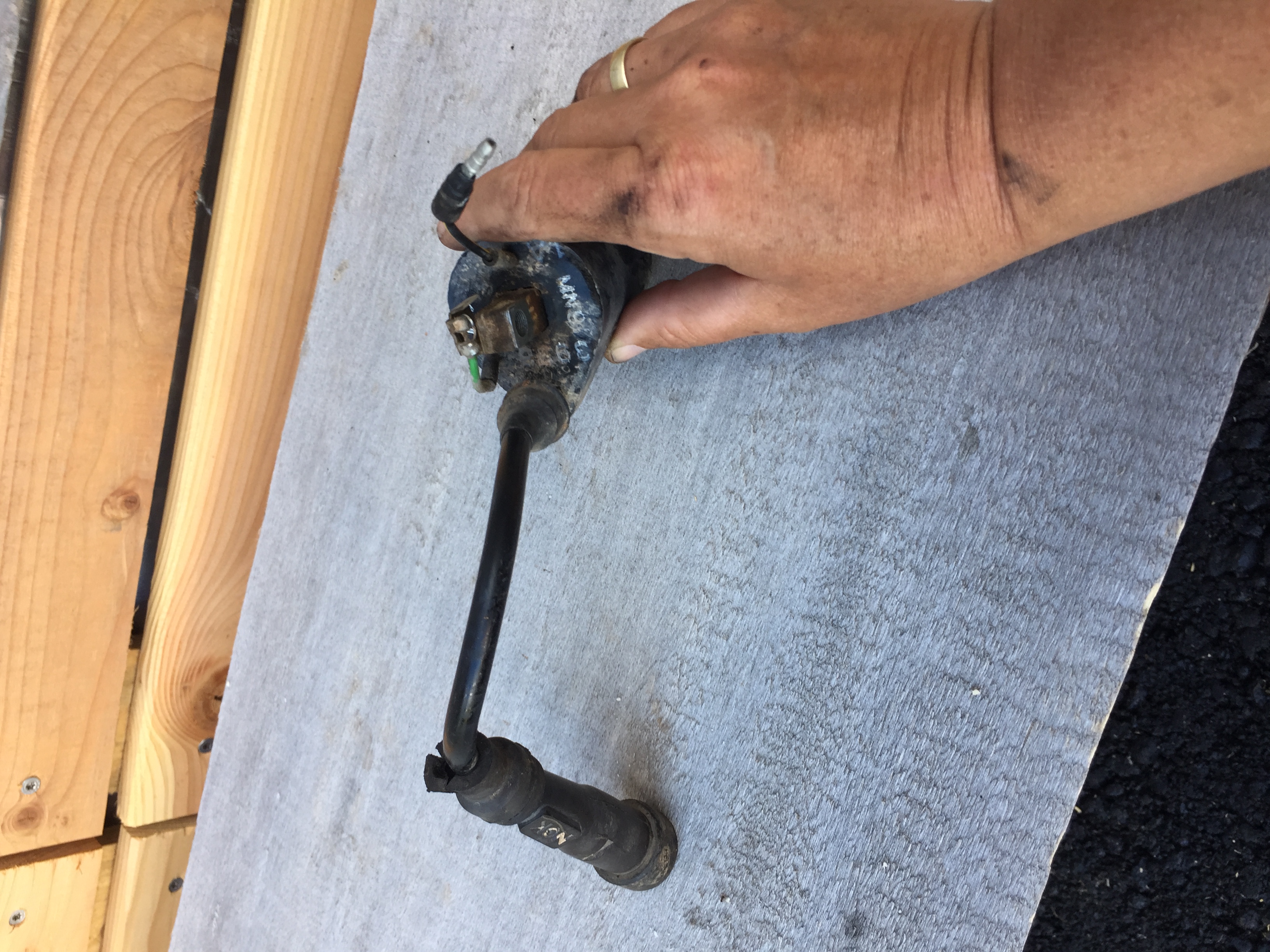

So, ich habe jetzt noch die Zündspule getauscht, eine neue (gebrauchte) hatte ich mir ja schon bestellt.
Nochmal ordentlich mit Bremsenreiniger gereinigt und eingebaut. Der Alte war tatsächlich etwas marode:

Re: Domi ruckelt, bleibt zeitweise stehen
So wie das tschuldigung "Gelumpe" an Kabel und Stecker aussieht wette ich meinen Ar... drauf das die alte Spule,
alles, Gehäuse wie Steckverbinder, Masse schön saubergemacht, gescheites Zündkabel/Stecker drauf, 100 pro wieder einwandfrei gelaufen wäre... ;)
Das sehe ich ganz genauso, deswegen ist des alte Glump ordentlich gesäubert in die Teilebox der Dominantor gewandert... fürs nächste Mal :)
