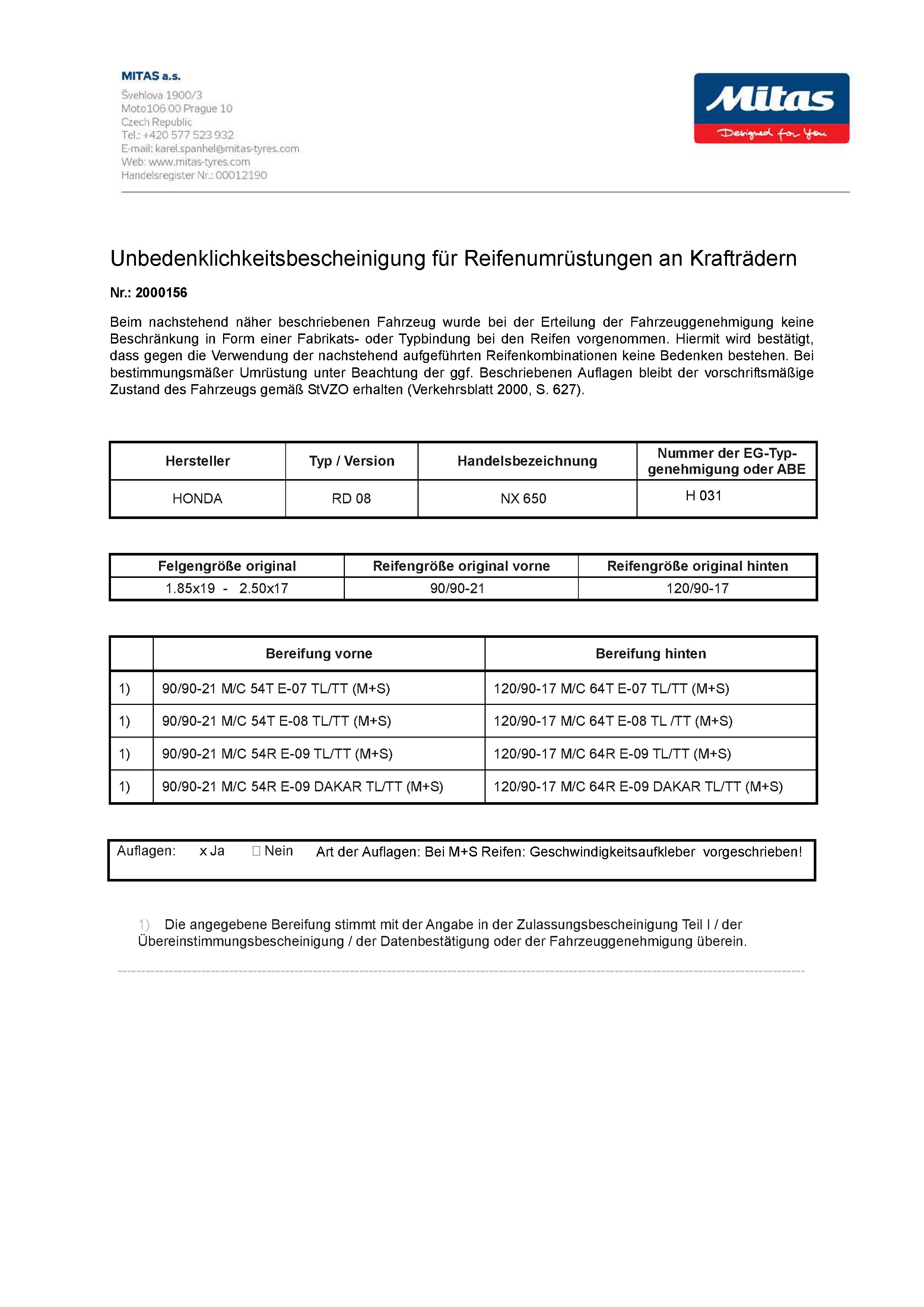

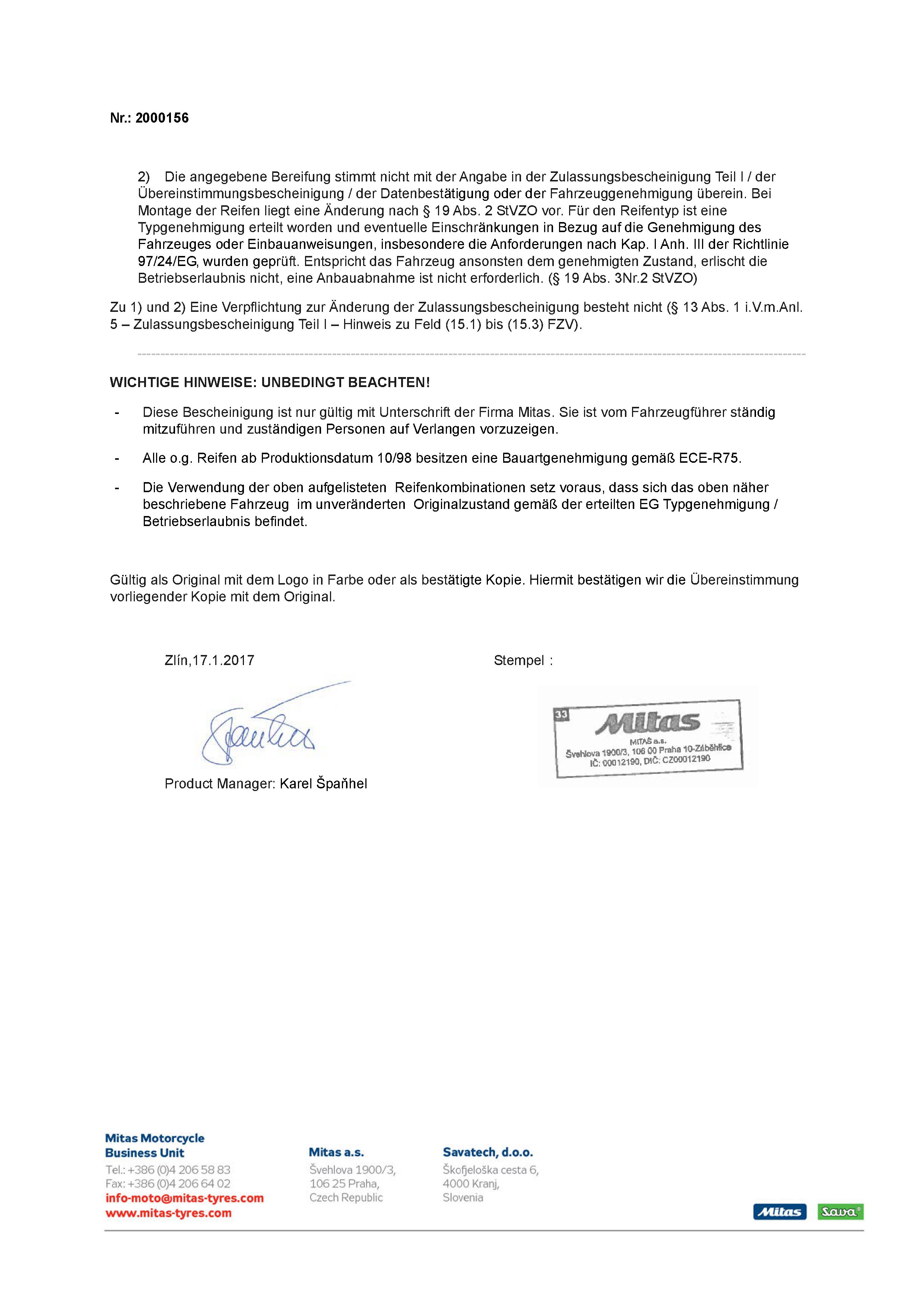

Dateien an Beiträge anfügen, die keine Bilddateien sind, habe ich absichtlich deaktiviert, um das Risiko zu verringern sich einen Trojaner oder sonstige Schadsoftware einzufangen.Simon hat geschrieben:Wollte sie als pdf oder doc anhängen, geht aber nur als jpg.
Aber für das Domi-Wiki wäre das PDF ganz nützlich. Dort könnte man eine Reifenfreigabe-Übersicht für RD02 und RD08 aufbauen inkl. Freigabedokumente.

Das wäre ne gute Sache. Wie kann ich dir das pdf schicken?steffen hat geschrieben: Aber für das Domi-Wiki wäre das PDF ganz nützlich. Dort könnte man eine Reifenfreigabe-Übersicht für RD02 und RD08 aufbauen inkl. Freigabedokumente.
