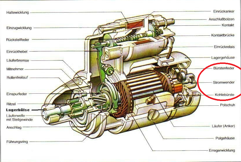

Re: Motor Verschluckt sich im Standgas, Teilweise kein Starten möglich
Mit dem Bildchen kann ich nicht allzu viel anfangen, deswegen hier noch allgemein gehaltene Bilders eines AL - aus dem Internetz (eigentlich kann Monsieur langer auch nix Anderes meinen, denke ich):
(Quelle: https://www.motor-talk.de/bilder/anlass ... 33138.html)
Bei einer Überholung des Anlasser werden i.a.R. der Stromwender leicht abgedreht, neu Kohlen u. Federn eingesetzt und die Lager erneuert (is dann wie neu). Bei Deiner Problematik kommt meines Erachtens vor allem eine Revision des Magnetschalters in Betracht, da der Magnetschalter scheinbar nicht so tut wie er soll:
Anlasser 2.PNG (524.62 KiB) 5414 mal betrachtet
(Quelle: http://www.kfzteile-zentrum.de/infos-zu ... arter.html)
Ich persönlich hatte zumeist Probleme mit der Gabel bzw. dem Einrückhebel, was aber nix heißen will.
Gruß, Reini
Zuletzt geändert von BinDo am Mi 24. Apr 2019, 22:56, insgesamt 3-mal geändert.
