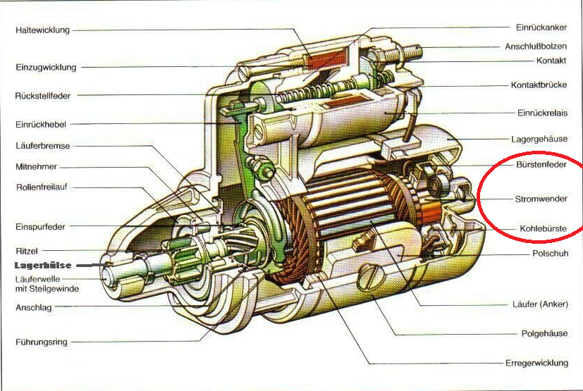

Wenn die Kohlen noch lang genug sind, nur den Kohlenstaub im Inneren entfernen. Da braucht man nichts tauschen.
Re: Motor Verschluckt sich im Standgas, Teilweise kein Starten möglich
Verfasst: Mi 24. Apr 2019, 21:42
Müsste Nr. 8 sein.
Ja, als "Halter Satz Bürste" bezeichnet (Kohlen werden oft auch als Bürsten bezeichnet, obwohl "echte" Bürsten etwas anderes sind, aus feinem Messing Geflecht) für 25,86
Das wäre dann Halteplatte mit Schächten und Kohlen komplett.
Für das Geld sind einzelne Kohlen (müssten dann auch an den Litzen gelötet, die Schächte gesäubert werden) nur unwesentlich billiger.

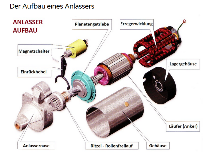

Mit dem Bildchen kann ich nicht allzu viel anfangen, deswegen hier noch allgemein gehaltene Bilders eines AL - aus dem Internetz (eigentlich kann Monsieur langer auch nix Anderes meinen, denke ich):
(Quelle: https://www.motor-talk.de/bilder/anlass ... 33138.html)
Bei einer Überholung des Anlasser werden i.a.R. der Stromwender leicht abgedreht, neu Kohlen u. Federn eingesetzt und die Lager erneuert (is dann wie neu). Bei Deiner Problematik kommt meines Erachtens vor allem eine Revision des Magnetschalters in Betracht, da der Magnetschalter scheinbar nicht so tut wie er soll:
Anlasser 2.PNG (524.62 KiB) 5403 mal betrachtet
(Quelle: http://www.kfzteile-zentrum.de/infos-zu ... arter.html)
Ich persönlich hatte zumeist Probleme mit der Gabel bzw. dem Einrückhebel, was aber nix heißen will.
Gruß, Reini

BinDo hat geschrieben: Mi 24. Apr 2019, 21:44 ...eigentlich kann Monsieur langer auch nix Anderes meinen, denke ich): ...
Doch doch ;) Der Domi Anlassermotor hat keine Erregerwicklung, das ist ein permanent erregter. :mrgreen:
