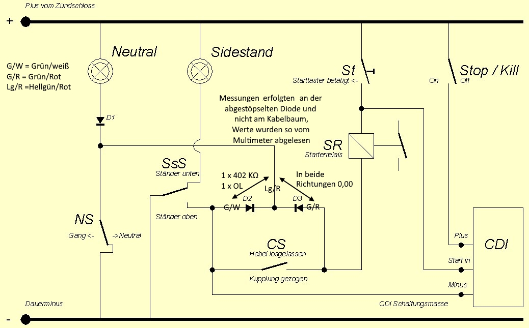

Hast du die Kabelfarben nur als Anhaltspunkt/Bezeichnung der Pins genannt oder tatsächlich am Kabelbaum gemessen ?
Meinte du sollst am Block messen wenn der abgestöpselt ist.
Messe da mal alle drei Pins, jeder gegen jeden und das ganze dann nochmal mit umgekehrten Messpitzen
und trage die Werte dessen in das Bild ein (oder per Text, so das man sehen kann welche Pins zu welchem Wert gemeint sind).

Ich hoffe die Einträge sind verständlich.

Fehlt noch die jeweilige Polung des Multimeter. Ist in dem Fall aber nicht mehr nötig da klar, D3 hin (durchlegiert).
Besorge dir zwei 1N4002 und löte die an 6.3er Steckfahnen (evtl. mit kurzen Litzestückchen), isolieren und fertig.
Kostet dich alles zusammen unter 50 Cent.

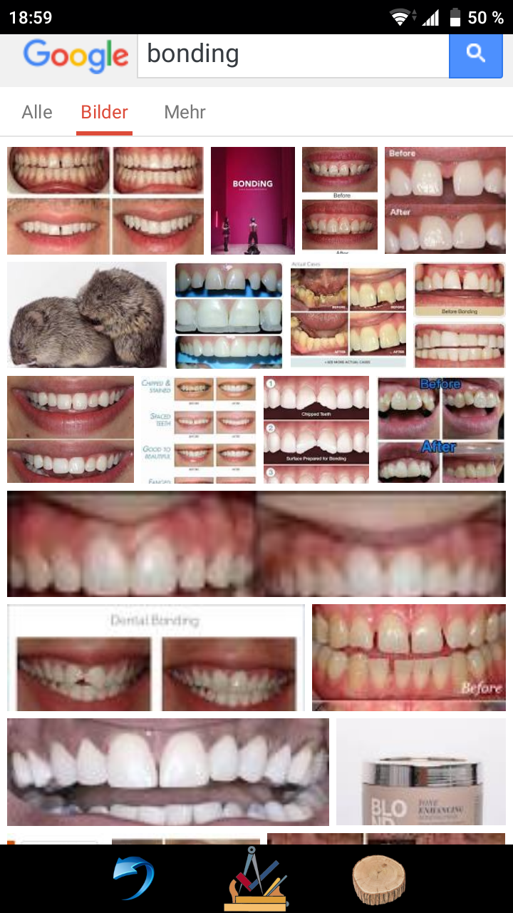

Ich hab "bonding" mal gegoogelt.
Muss ich jetzt nicht unbedingt verstehen, oder? 🤦‍♂️
Am meisten irretieren ich mich die beiden Mäuse zwischen den vielen Zähnen. 🤷‍♂️😂😂😂

Geil, auch wenn ich Null Komma nix verstehe! :lol: :lol: :lol: ... Du musst unbedingt zum Treffen kommen! ;)
Re: Kein Strom nach erneuter Verkabelung
Verfasst: Mo 20. Mai 2019, 20:28
Ja die google Bildersuche... :mrgreen: Da kommen immer viele abstruse Sachen. Auch welche die mit dem Suchbegriff so überhaupt nix zu tun haben. :lol:

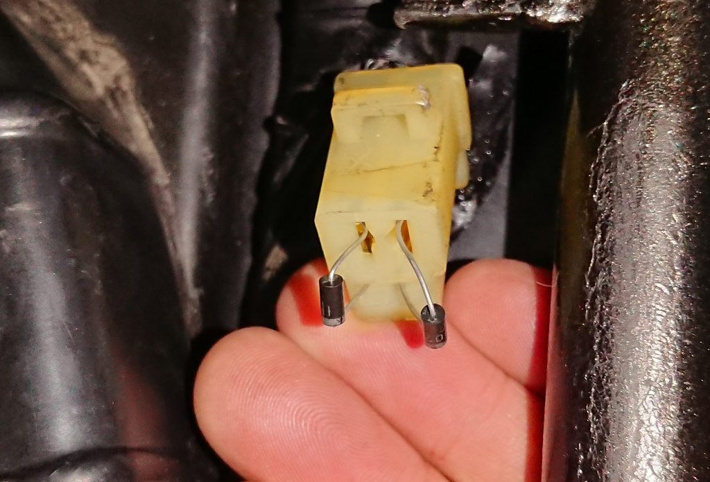

Gerade sind die Dioden geliefert worden.
Hab sie provisorisch eingestöpselt & erfolgreich getestet. 👍
Haut alles wieder hin, kein Mäusekino mehr beim Kupplung ziehen. 😀
NX 650 Dioden provisorisch repariert.jpg (268.08 KiB) 5282 mal betrachtet
Für ne gescheite dauerhafte Lösung muss ich mir noch etwas brauchbares basteln (Fahnen anlöten & in einem kleinen Gehäuse vergießen).

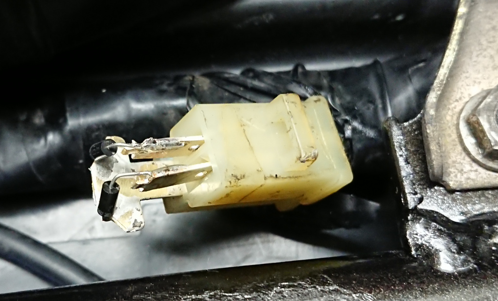

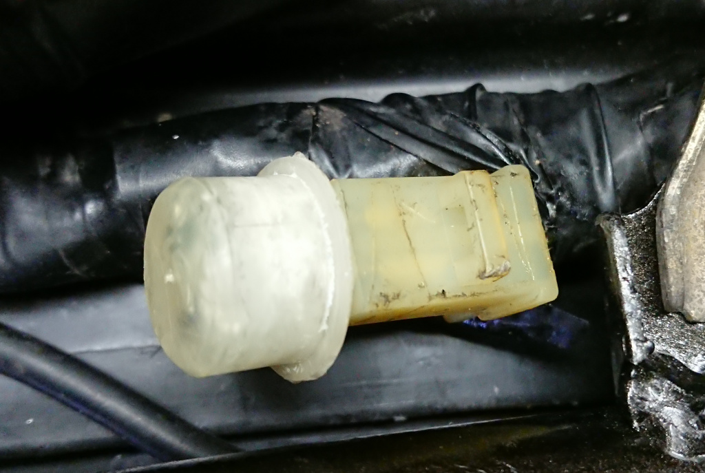

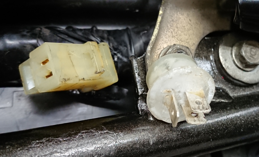

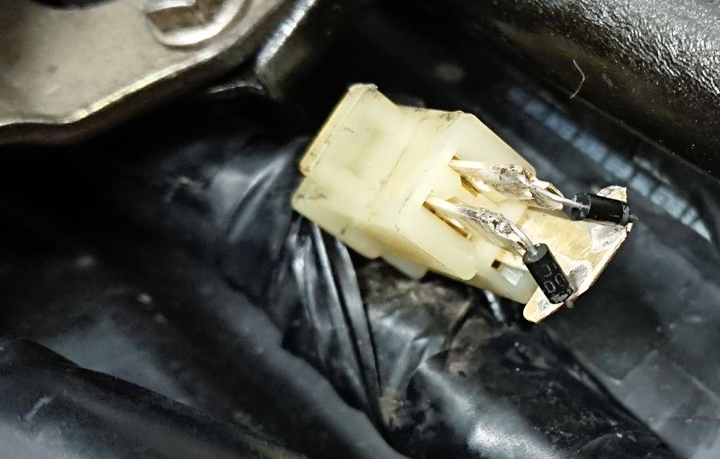

So, feddisch. 😁
NX 650 DIODEN gelötet 1.jpg (219.3 KiB) 5251 mal betrachtet
NX 650 DIODEN gelötet 2.jpg (217.13 KiB) 5251 mal betrachtet
NX 650 DIODEN gekapselt 1.jpg (215.43 KiB) 5251 mal betrachtet
NX 650 DIODEN gekapselt 2.jpg (220.32 KiB) 5251 mal betrachtet
Das sind die originalen, zurechtgestutzten Fahnen, in einer schnöden Plastikkapsel mit Sekundenkleberfüllung.
