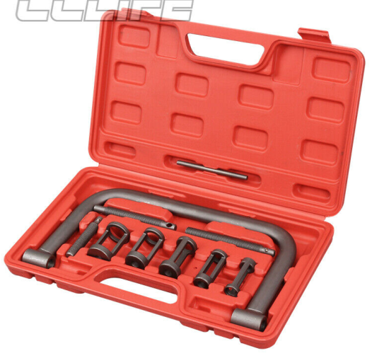

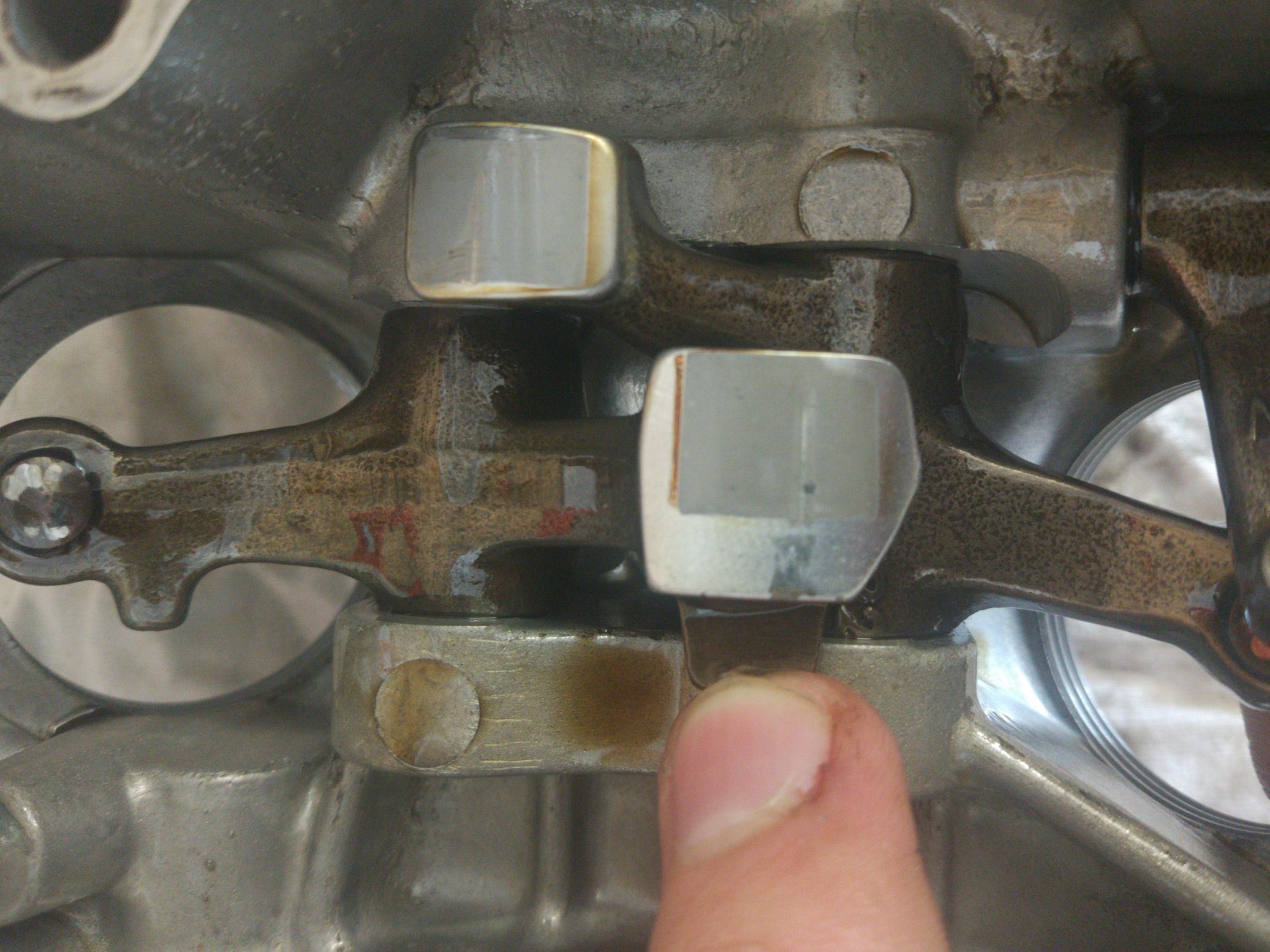

Ist es dann sinnvoll sich so einen Ventilfederspanner zu besorgen? An einem der Kipphebel hab ich nun schonmal das hier entdeckt, ist das problematisch?

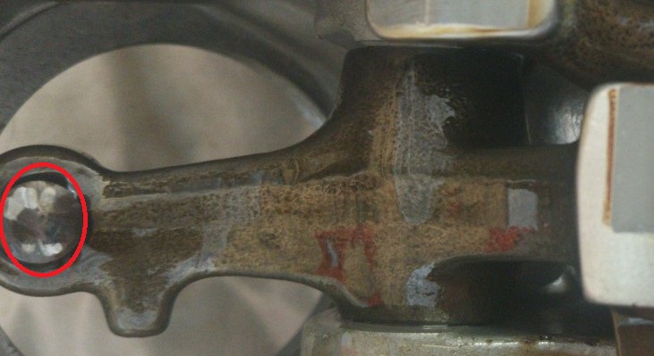

Meinst Du jetzt das graue Quadrat auf dem Kipphebel, oder das Teil wo drauf der Finger zeigt?
Das graue sind nur Laufspuren, mit dem Fingernagel drüber gehen und mit der Lupe nach Vertiefungen schauen.
Wenn glatt, dann glatt.
An den magnetisierten Teilen kann Abrieb hängen bleiben, was eigentlich in den Filter gehört.

Kipp-Schlepphebelei... das auf den Bildern sieht so aus wie ich es bisher bei allen Köpfen gesehen habe.
Also darüber mach Dir keinen Kopp.

Alles klar, ging mir um diese Unebenheit untem am Hebel, ist aber neben der Lauffläche.

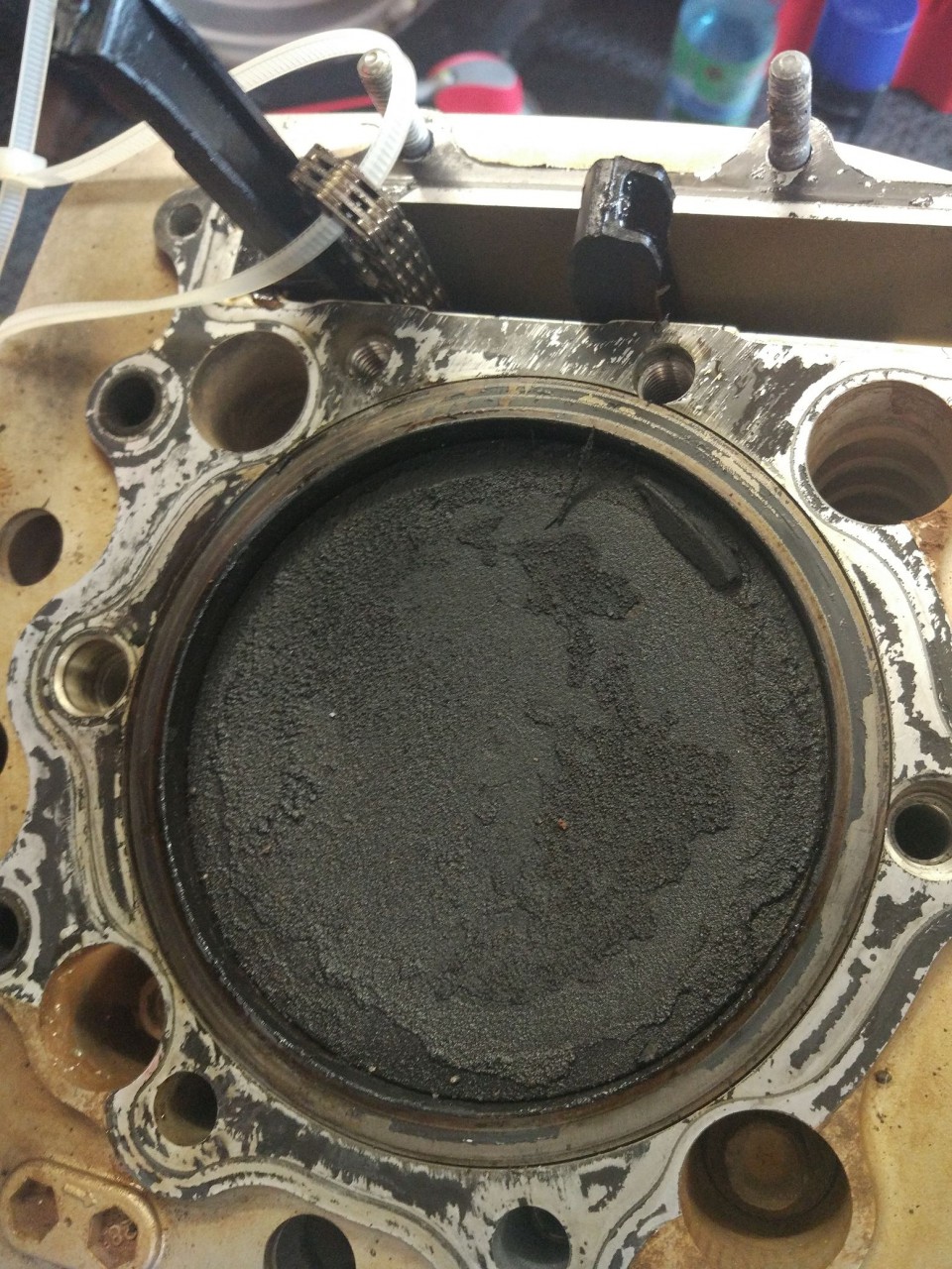

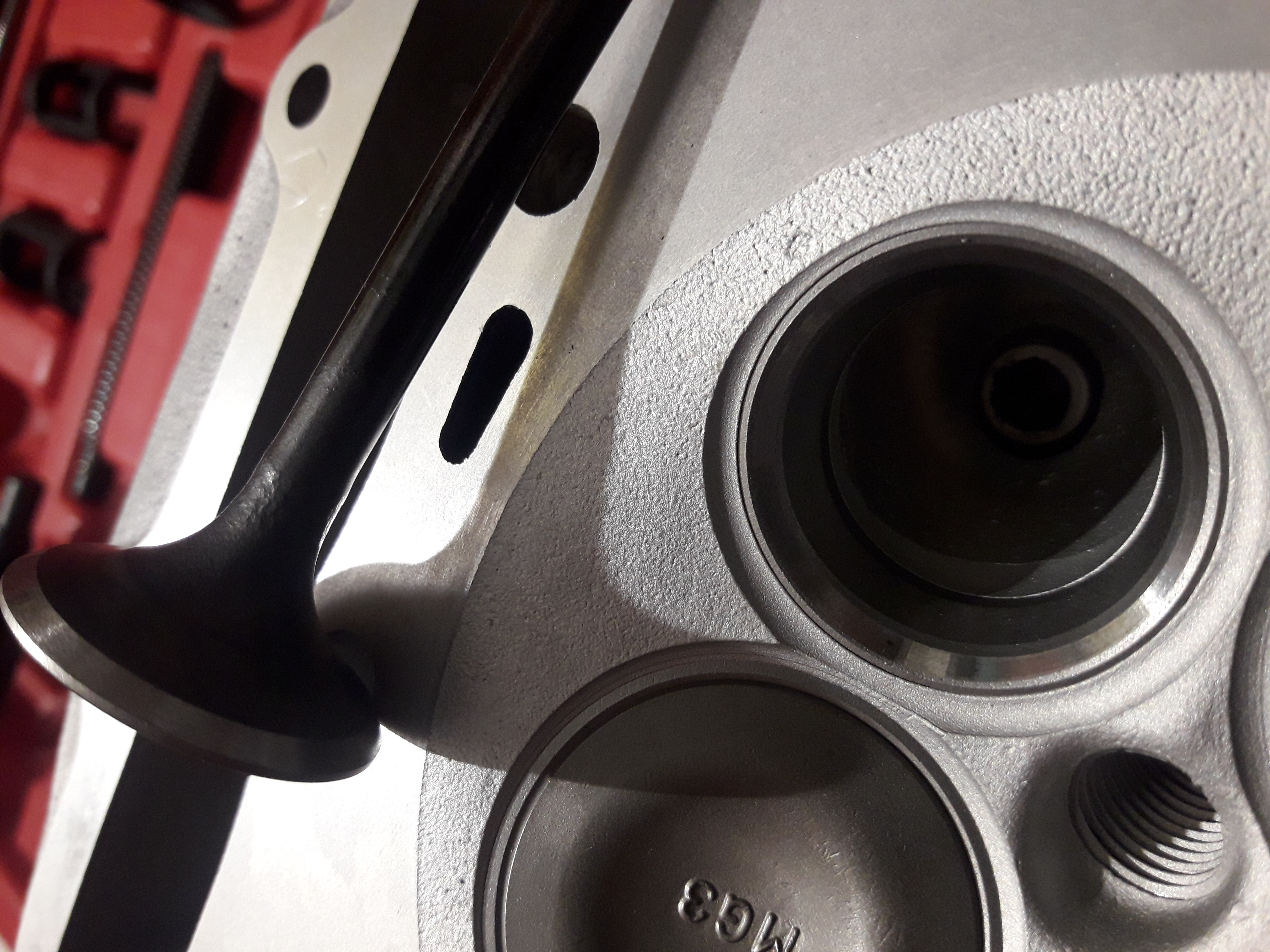

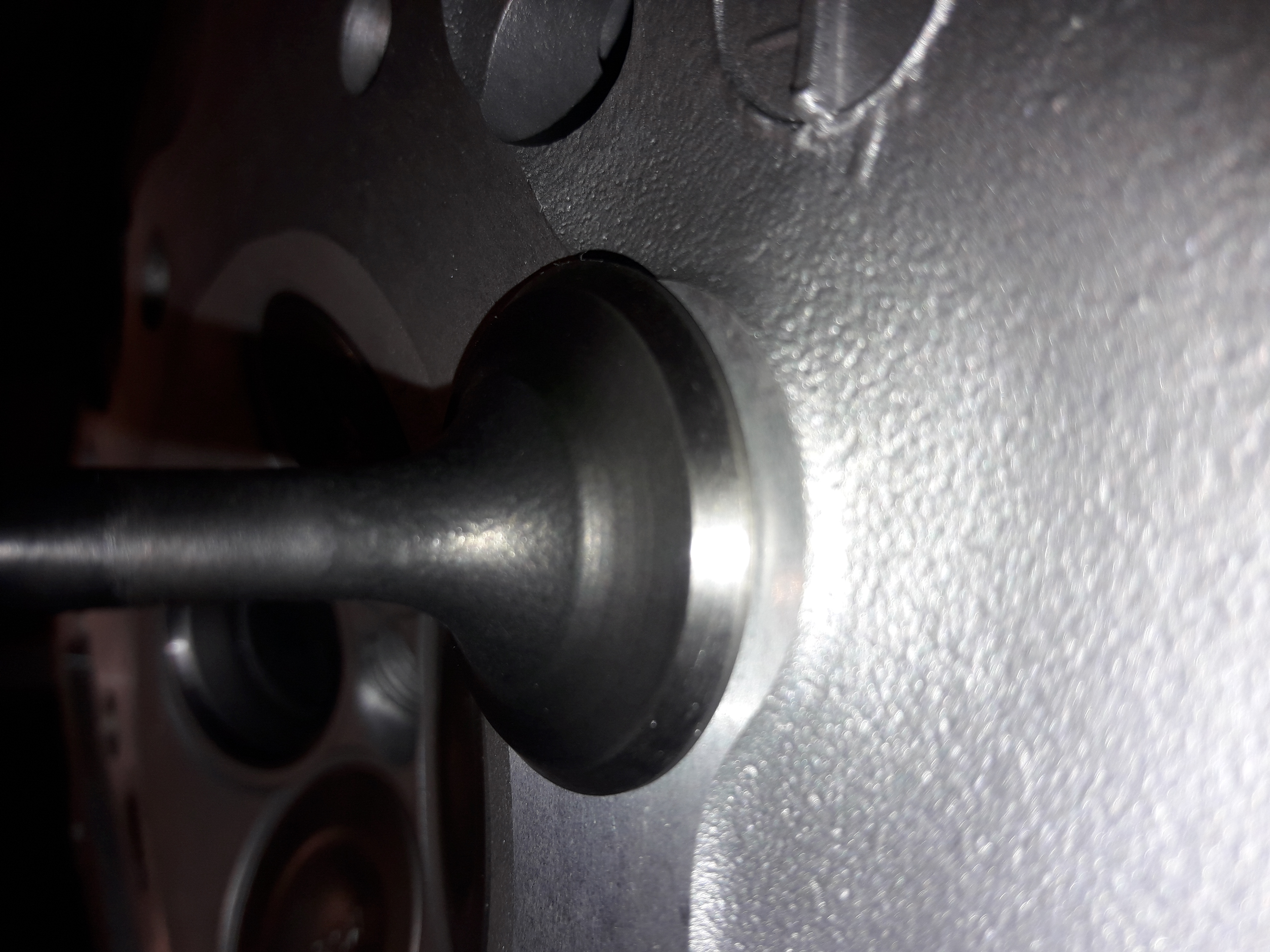

Der gekennzeichnete rote Bereich sieht auf dem Foto seltsam aus, finde ich. Oder liegt das vielleicht nur am Bild? :?

@BinDo: Das täuscht auf der Aufnahme, sind Spiegelungen. Wenn du genau hinschaust, erkennst du sogar mich :D

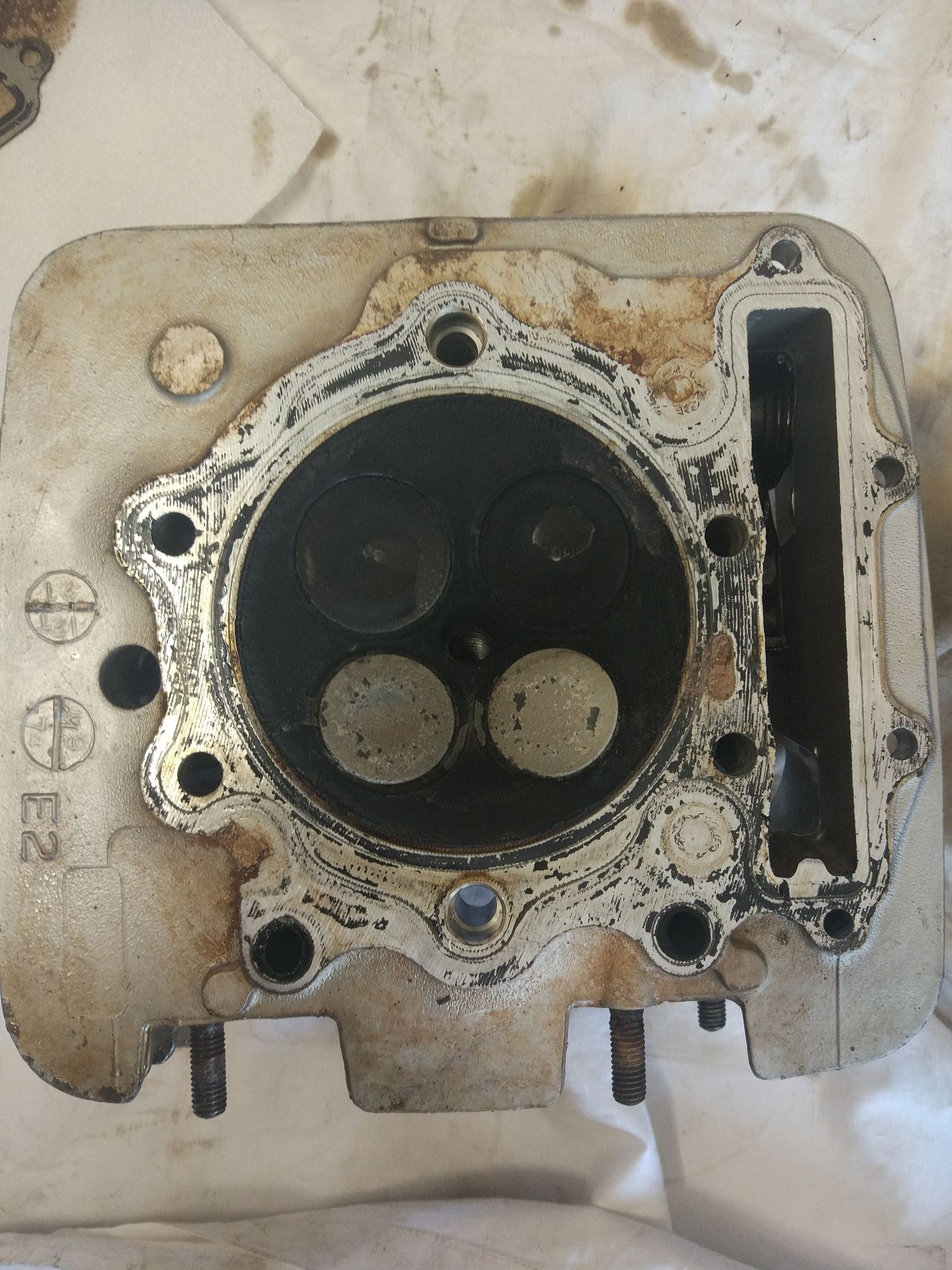

Im Übrigen war meine WD40/Rostlöser-Kur erfolgreich:

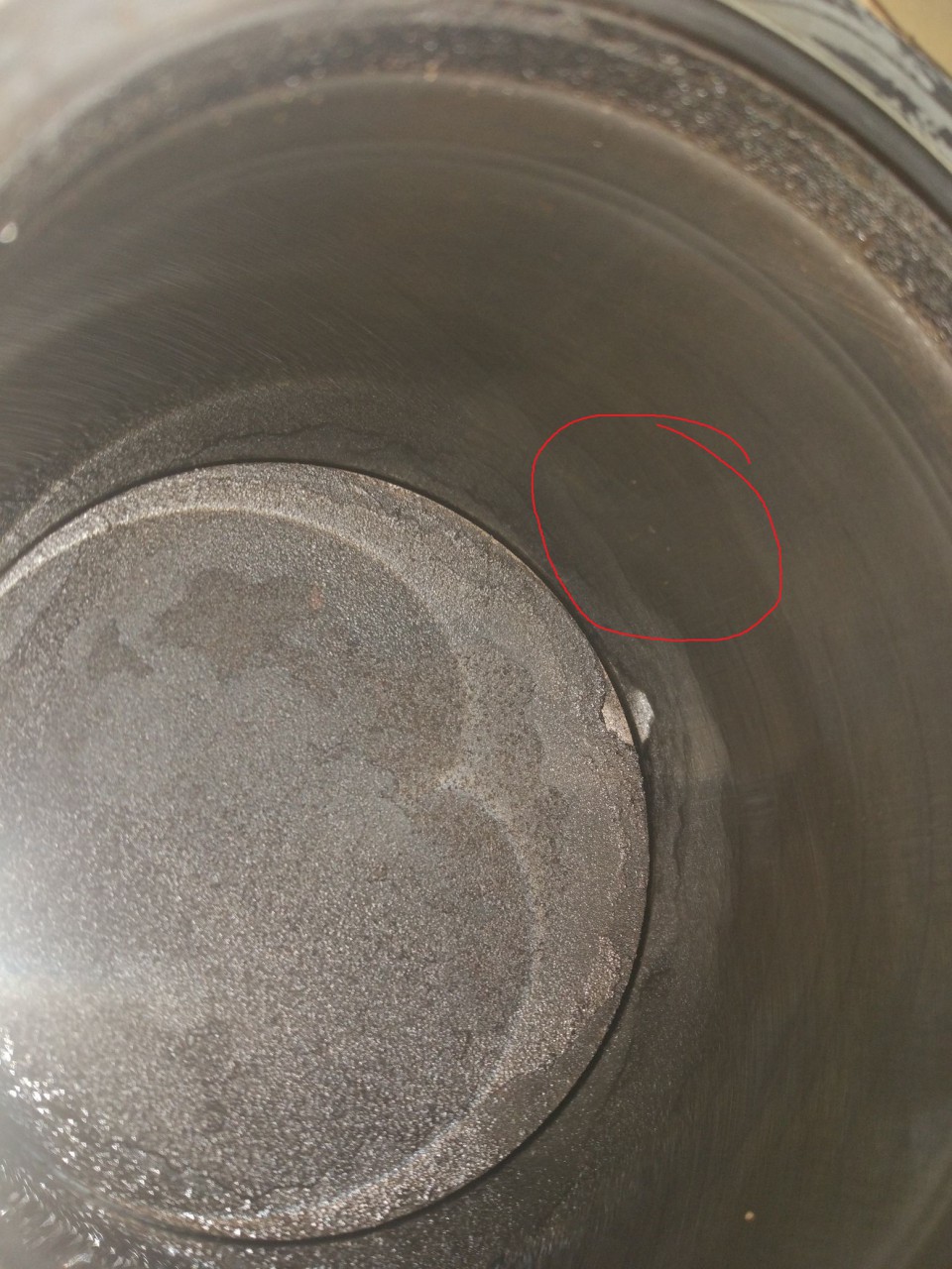

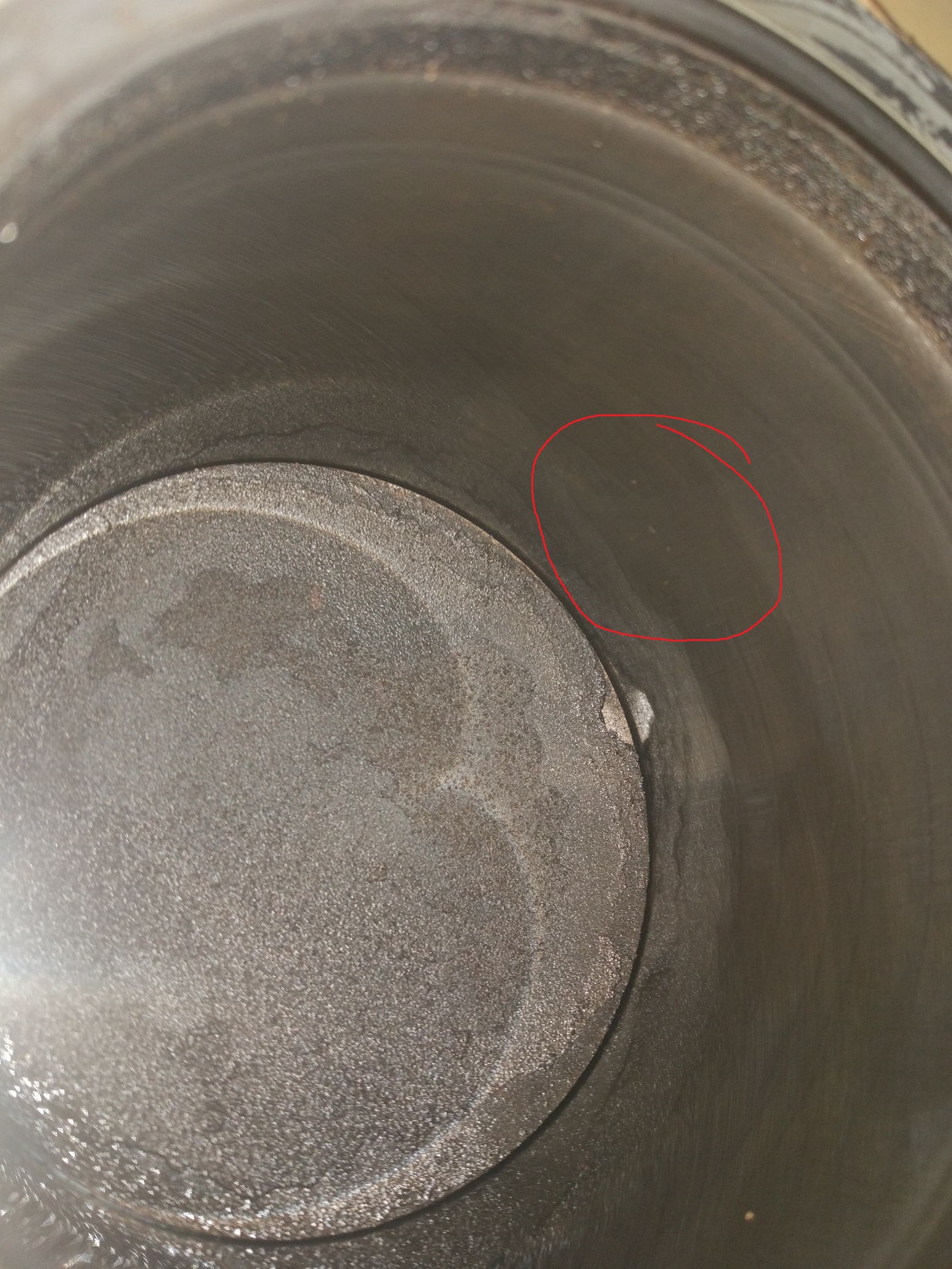

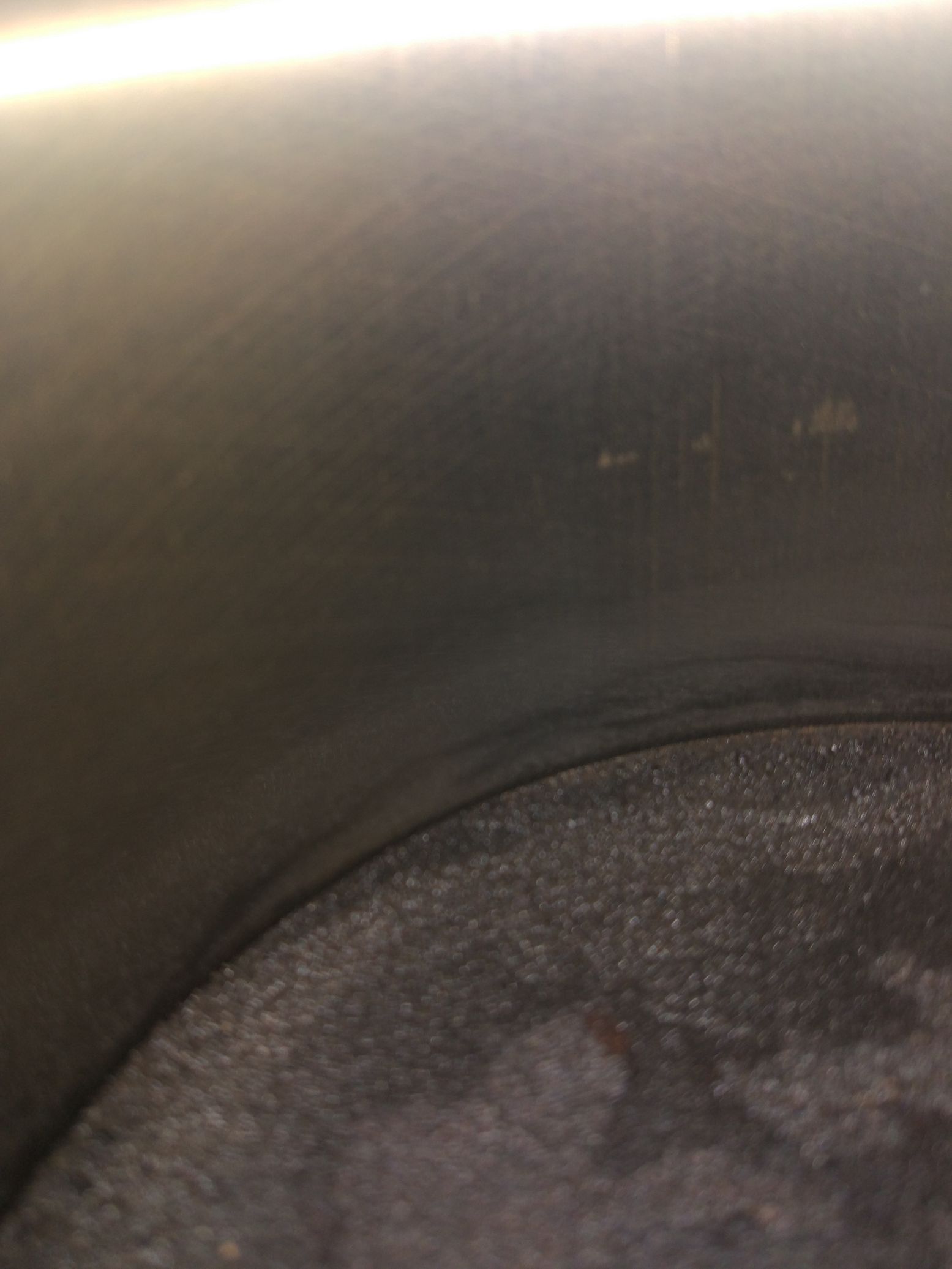

Auf den ersten Blick keine Risse am Kopf erkennbar, was sagt ihr? Im Zylinder hab ich aber das gefunden, Einlassseite:
Mit dem Finger ist nichts zu spüren, unkritisch?

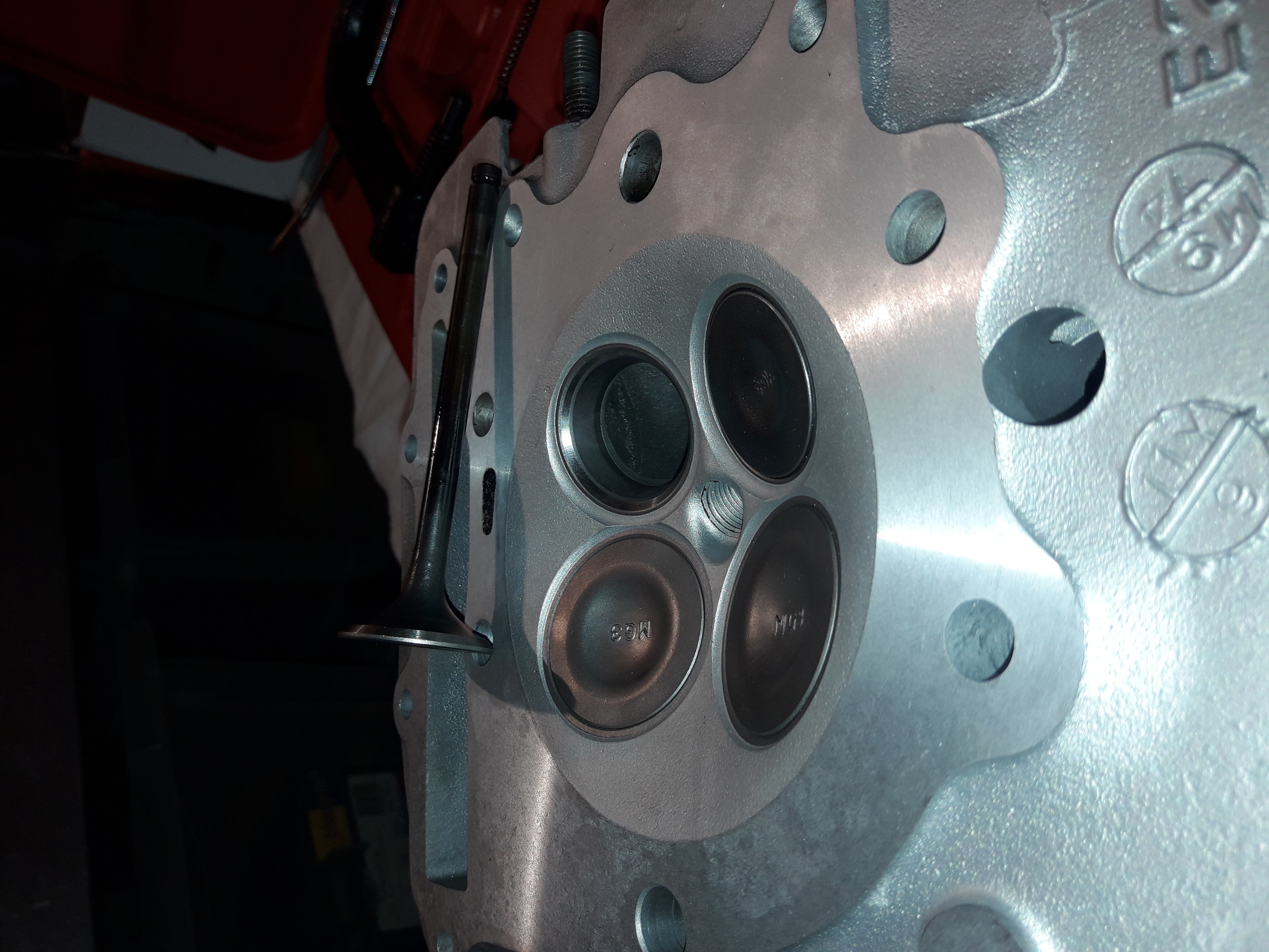

Ich hab auch schon mal den Test mit Krafstoff in den Einlass bzw. Auslass geben gemacht: Ventil Auslass links komplett undicht, Auslass rechts leicht undicht, Einlass links leicht undicht, Einlass rechts fast dicht. Werde mir nun noch einen Ventilfederspanner organisieren, dann mal sehen. Wenn die Sitze ok sind, würde mann dann mit Ventilschleifpaste rangehen?

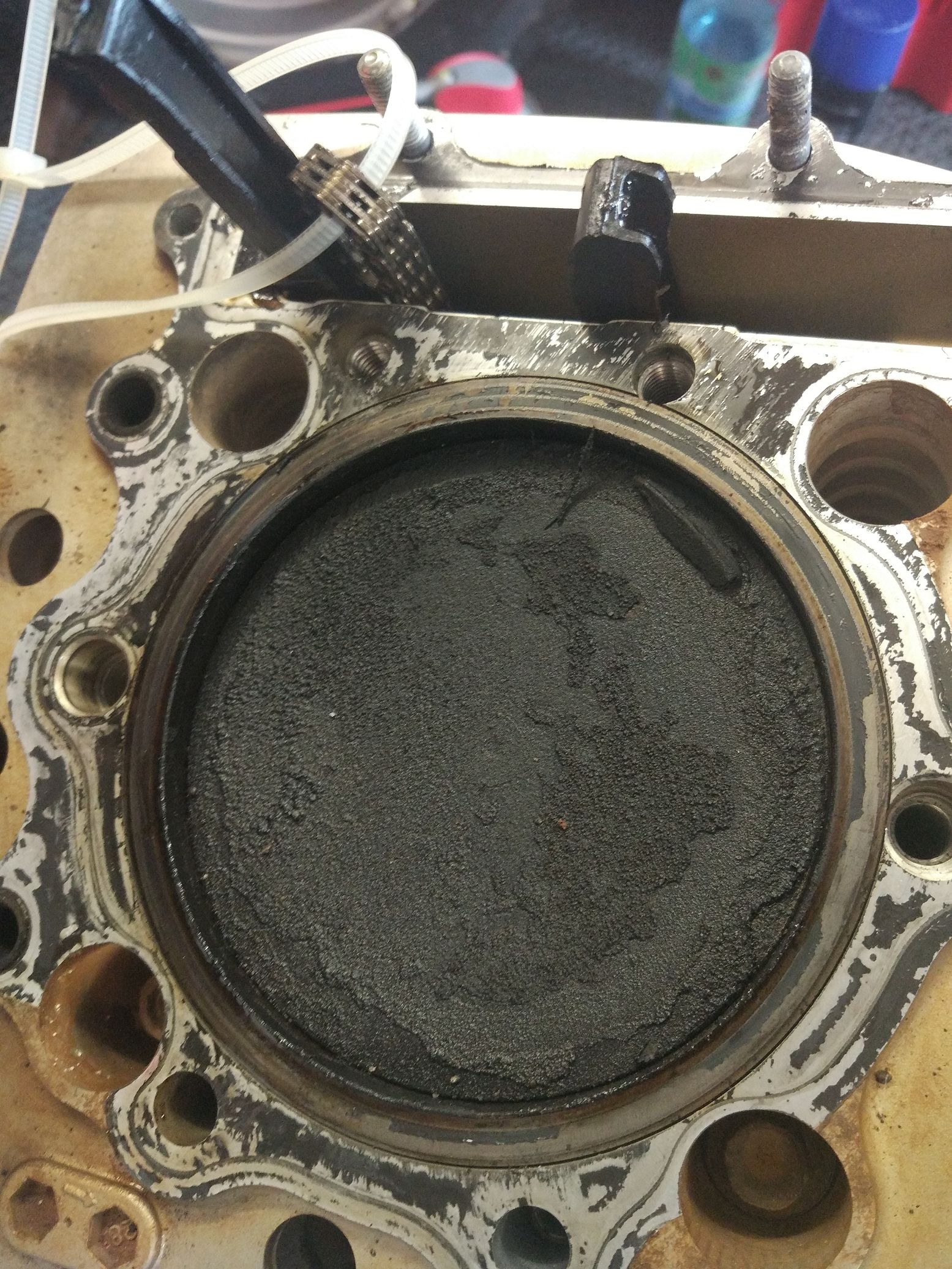

Mach mal den Kopf/Brennraum frei von dem Ölkohle-Schmodder!
Und Zylinder so auf den ersten Blick... unverdächtig
Aber...
bei erhöhtem Ölverbrauch und Nebel... wenn Du schon bis da bist...
Es sind nur noch 4 Schrauben und eine Fußdichtung...

Mit dem Zylinder und Ferndiagnose ist schwer.

Und der Kreuzhieb vom Hohnen ist auch noch zu erkennen.

Andreas, ich werde den Motor erst mal ganz lassen, die Stellen sind nicht fühlbar und sonst siehts ja noch ganz ok aus. Hängt damit zusammen, dass bei mir als Student das Geld immer etwas knapp ist :D. Aus diesem Grund würde ich auch - soweit möglich - selber einschleifen versuchen. Hab mir mal Paste und so einen Saugstab besorgt.
Bevor ich die Ventile ausbaue wollte ich aber noch den Brennraum reinigen: Habt ihr da Tips? Hab Angst was zu beschädigen, Dremel mit Messingbürste hat außer polieren der Ölkohle nichts gebracht. Wie geht man da am besten ran?
Re: Kopf ab?
Andreas_NRW hat geschrieben: Sa 8. Jun 2019, 00:32 Mach mal den Kopf/Brennraum frei von dem Ölkohle-Schmodder!...
Na dann, beherzige die Erfahrung eines Insiders und gib Gas. Aber: is auch nur die halbe Miete - Studenten eben. ;)
Ach ja: Dremel oder Glasperlenstrahlen is ok, Hauptsache es tut sich was. ;)

Mehrheit hat geschrieben: Sa 15. Jun 2019, 10:56Dremel oder Drahtbürste(!) ist in meiner Vorstellung nicht so angesagt.Sollte die Fläche nachher nicht sehr gleichmäßig glatt sein ?? Wie bekommt man das "von Hand" hin ?
Gröberen Schmodder kratze ich gerne mit einem exklusiv angefertigtem Holz bzw. Hölzern aus (ggf. auch Nutzung von Hartholz - Eiche, Buche u.a.), was sich im Weiteren auch noch mit Schleifleinen beziehen lässt - sozusagen. Aber Vorsicht, denn Du willst ja den Schmodder beseitigen und nicht den Brennraum vergrößern. :mrgreen: Abschließend muss dann noch die Dremel her halten. Das geht schon ganz gut, finde ich. Strahlen ist natürlich die edlere Variante (Entsprechendes Stahlmittel wählen!). Wichtig: Alle Dichtflächen u.a. gut schützen! Ferner ist es sicherlich nötig, den Kopf u.a. nach den Arbeiten penibel zu reinigen bzw. zu spülen! Und: Kannst im Übrigen froh sein, dass Du nur einen Einzylinder fährst ... ist deutlich weniger Arbeit, die allerdings auch Muße abverlangt. ;)

Beim Wechsel der Schaftdichtungen ist eine Montagezange zum Ventileinbau ein sehr nützliches Tool! ;) Hier mal eine Beispielseite für entsprechende Werkzeuge: https://www.rs-werkzeuge.de/Ventilfederspanner-Zubehoer
Ich selbst nutze ein Kombiwerkzeug mit verschiedenen Aufsätzen, für unterschiedliche Tellergrößen. Das habe ich mal sehr günstig (war es bei Louis?) erstanden. Also so was, in der Art:
Guggst Du Quelle in der Bucht: https://www.ebay.de/itm/Universal-Venti ... Swb1Ncgj8Y
