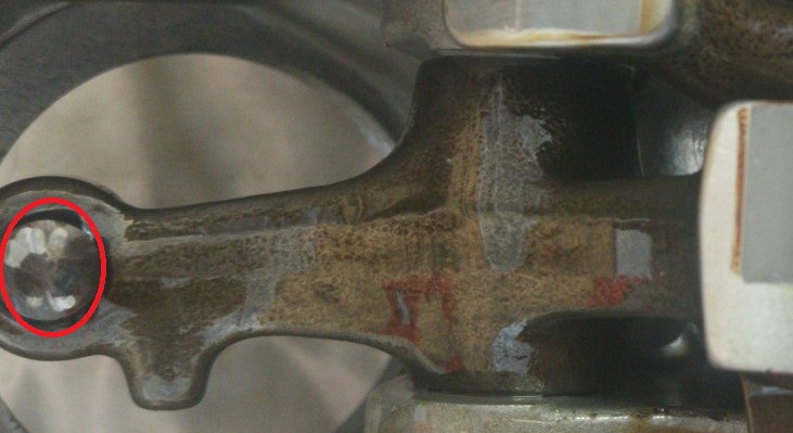

Ist es dann sinnvoll sich so einen Ventilfederspanner zu besorgen? An einem der Kipphebel hab ich nun schonmal das hier entdeckt, ist das problematisch?
@langer: Inwiefern sind die magnetisierten Keile problematisch?
Re: Kopf ab?
Verfasst: Mo 3. Jun 2019, 18:55
von dieCobra
Meinst Du jetzt das graue Quadrat auf dem Kipphebel, oder das Teil wo drauf der Finger zeigt?
Das graue sind nur Laufspuren, mit dem Fingernagel drüber gehen und mit der Lupe nach Vertiefungen schauen.
Wenn glatt, dann glatt.
An den magnetisierten Teilen kann Abrieb hängen bleiben, was eigentlich in den Filter gehört.

Alles klar, ging mir um diese Unebenheit untem am Hebel, ist aber neben der Lauffläche.

Der gekennzeichnete rote Bereich sieht auf dem Foto seltsam aus, finde ich. Oder liegt das vielleicht nur am Bild? :?

@BinDo: Das täuscht auf der Aufnahme, sind Spiegelungen. Wenn du genau hinschaust, erkennst du sogar mich :D
