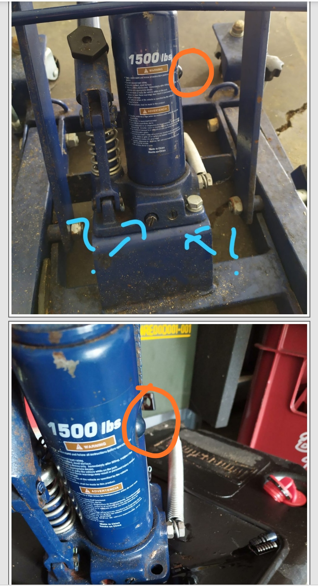

Auf halber Höhe des Zylinders ist ein Verschluss , meist aus Plastik, hast Du da das Öl aufgefüllt bis es bei stehendem Zylinder austrat?

Diesen "Niet" kann man rausnehmen?

Diesen da?

Nach meinen schmalen Kenntnissen der Heber-Technik...
Eigentlich sollte der rot gekringelte Stopfen zum Befüllen des System sein.
Die Heber funktionieren nach dem Prinzip des "Umpumpen"
Das druckfreie Reservoir ist oberhalb des Hubkolben
und zum Heben wird mit der Pumpe der Bereich unterhalb vom Hubkolben befüllt.
Ablassen: über das Ablassventil wird das Öl aus dem Kompressionsteil unterhalb des Kolben
in das quasi Drucklose Reservoir oberhalb des Kolben abgelassen.
Normalerweise befüllt man diese Systeme im abgelassenen Zustand
im druckfreien Reservoir also oberhalb des Kolben.
Könnte es sein das die "Niet" nur ein Plastestöpsel ist!?

Genau, diesen Niet ( Andi - es wird ein Plastestöpsel sein ) kann man rausnehmen. Und wenn der kaputt geht, dann machst halt wie mein Vater vor 40 Jahren einfach einen Holzdübel rein, und der Heber ist immer noch im Einsatz bei mir am Hof. Es wär doch gelacht wenn WIR denn nicht zum heben bringen.

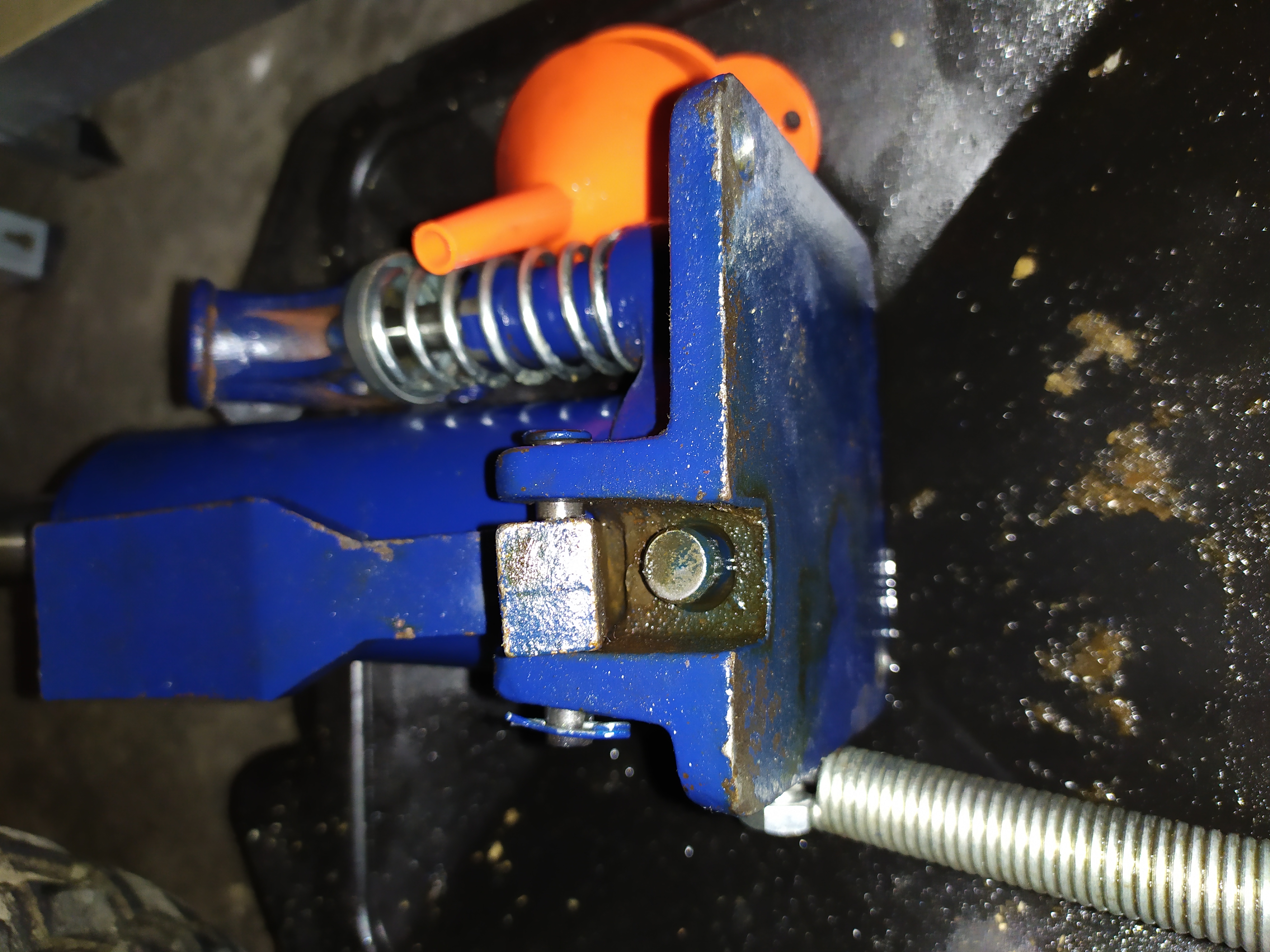

Mich wundert aber, warum der Stempel der durch das "Ablasspedal" bestätigt wird, mir entgegenkam und dort eine Lache Öl verteilte.
Es deucht mir, das Pedal ist verbogen (?)

Mach mal bitte ein Bild vom Ablasspedal nebst Mimik...
Diese Hydraulik-Zylinder sind weitestgehend gröbster Maschinenbau.
Auch üblich das die von Dir mit Pfeil markierte Einstellschraube zu Grundjustage der maximalen Ablassgeschwindigkeit dient.
Also Regulierung des Öldurchfluss wenn Du auf "Runter" trittst.

Like so:
Beiträge: 6210
Re: Hydraulik Mopedheber defekt?
Jepp, genau so!
Das Pedal ist Guß. Das bricht bevor es verbiegt.
Irgendwas muß verhindern das es zu weit hochklappt und der Kolben raus kann 🤔
Der maximale Ablass-Durchfluss, damit auch Druck auf dem kleinen Kolben
wird durch die Einstellschraube auf der Gegenseite bestimmt.

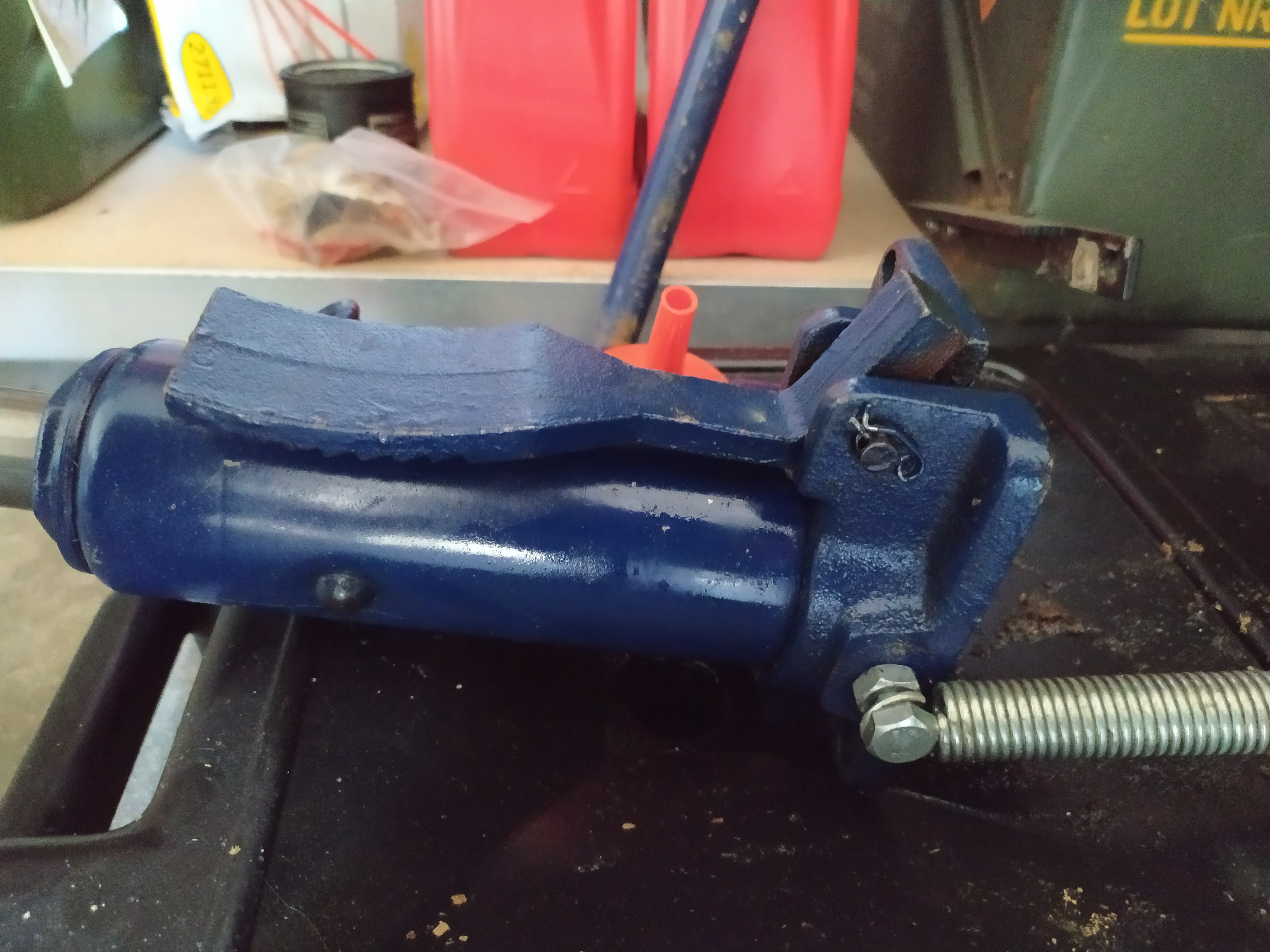

Lustigerweise lag ein Bit oben drin, den ich lange nicht bemerkt hatte.
So im Nachhinein betrachtet lag der da drin, um das hochklappen des Pedals zu verhindern. Aber original ist das nicht. Und wenn er da nicht ist kann die Suppe raus.
Das ist doof.

Update, Zylinder passt rein.
Muss nun aber noch mit Öl befüllt werden...
Wir krieg ich den Nuppi heile ab?
