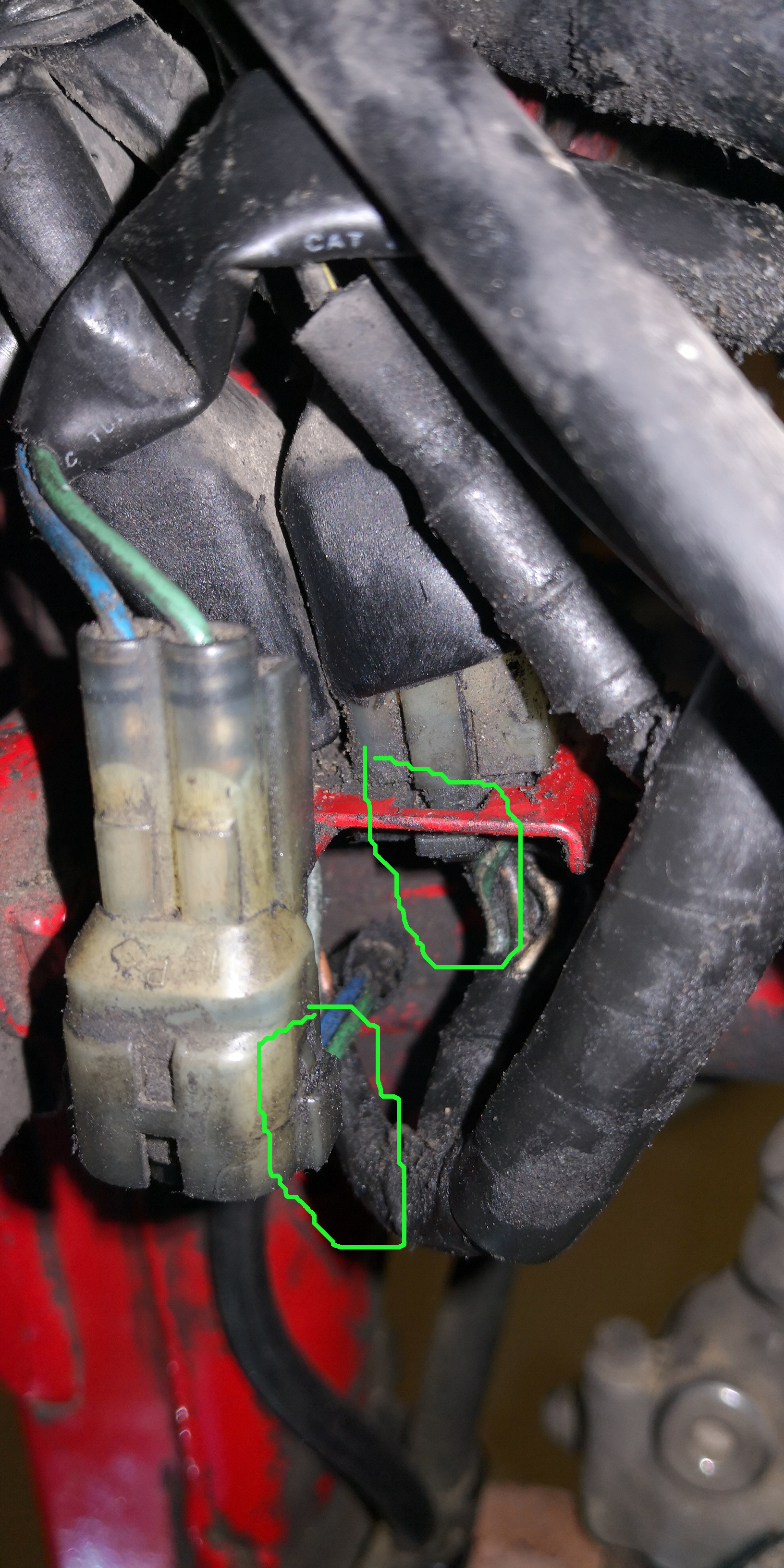

steffen hat geschrieben: Mi 3. Jun 2020, 19:36
Und sämtliche Stecker, die sich rechts und links am Rahmenrohr unter dem Tank befinden lösen und reinigen.
Da sind sicher auch u.a. Diese Stecker gemeint rechts der Hupe
- siehe Foto. OMG, wie sind denn diese wegzukriegen und zu öffnen...... Ich schau mir das schon bald ne Stunde an und finde keine Lösung 🙈
Hintere beiden hab ich... jetzt fehlt nur der vordere Stecker.. das erschließt sich mir noch nicht wie prüfen, ist doch kein so "Klammer"/Stecksystem 😂

Hallo Bea,
schön dass du vorwärts kommst ;). Das wird schon, ich meine beim vorderen Stecker ist von hinten eine Nase die man eindrücken muss. Mach ihn erstmal bisschen sauber und dann probier mal zu drücken und vorsichtig zu ziehen - aber immer am Stecker packen, nie am Kabel ziehen.

Die Nase fuer den Vorderen Stecker ist an der Linken Seite und die fuer den hinteren vorne.
Wenn Du den oberen Teil vom hinteren Stecker ab hast, kannst Du den unteren Teil aus der Halterung ziehen.

beabastelt hat geschrieben: Fr 5. Jun 2020, 17:00 ...wie sind denn diese wegzukriegen und zu öffnen...
Raus aus der Halterung oder das rausholen der Elemente ?
(Ist alles böse verölt und dreckig. Hätte da vorher den Kärcher hingehalten, aber so richtig...).
Den (dort) einzigen abgedichteten für die OT-Spule (2 polig) musst du nicht zerlegen. Da reicht reinigen.
Um ihn dort raus zu bekommen man muss ihn "rückwärts" nach oben ziehen (Blechlasche mit vierkantloch auf der Rückseite, Nase zum entriegeln drücken).
Den anderen "offenen" dahinter musst du zerlegen (Elemente raus, reinigen nachspannen).

hanspumpel hat geschrieben: Sa 6. Jun 2020, 08:26 Die Nase fuer den Vorderen Stecker ist an der Linken Seite und die fuer den hinteren vorne.
Wenn Du den oberen Teil vom hinteren Stecker ab hast, kannst Du den unteren Teil aus der Halterung ziehen.IMG_20200605_165319.jpg
Vielen Dank Gunnar, beide hinteren habe ich gestern noch hingekriegt, der vordere (Zündimpulsgeber-Stecker glaub) muss ich noch schaun (glaub da hat mir gerade langer noch geschrieben).

langer hat geschrieben: Sa 6. Jun 2020, 09:06
Ich weiß, wollte schon die ganzen Tage mit der Maschine mal an den "Waschplatz" fahren.... nun geht das ja nicht mehr :oops:
So hatte ich das auch gesehen, das der Stecker auf ner Blech-Lasche sitzt
(Elemente raus, reinigen nachspannen) Hilf mir doch kurz weiter bitte: wie geht nachspannen? Hab das noch nie gemacht...

Beitrag von chris1383 »
Ich glaube er meint, dass du die einzelnen Kabel aus dem Stecker holst. Hab ich bisher nur bei Autoradiosteckern gemacht. Da wirst du die Pins entweder von vorne oder hinten mit z.b. einer offenen Büroklammer entriegeln müssen. Sowas wie ein Widerhaken hält die einzelnen Pins in d. R. fest
