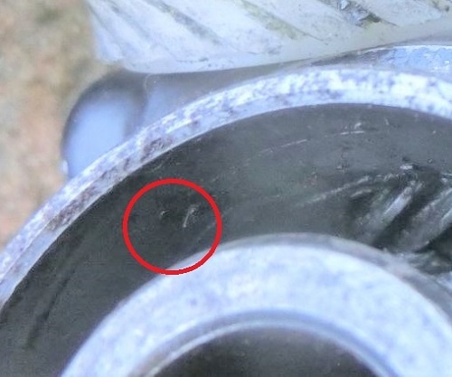

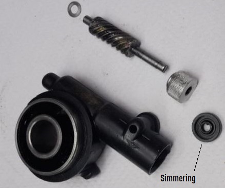

Hallo zusammen, weiß hier jemand wie man die Tachoschnecke auseinanderbekommt ?
Habs mit ziehen schon versucht aber hat nicht funktioniert. Bin trotzdem der Meinung dass es so klappen müsste nur will die Schnecke jetzt auch nicht gleich kaputt machen.
(Die Rede ist von der Metallschnecke im Gehäuse, die soll raus)
Hintergrund ist, dass der Plastikantrieb nach dem Einbau von meinem Vorderrad direkt weggeraspelt war. Ich bin nicht damit gefahren, sondern hab nur am Vorderrad in der Luft gedreht um zu sehen ob der Kraftschluss da ist. Der Antrieb war zu diesem Zeitpunkt gerade mal ein paar tsd. km alt.
Bevor ich die Tachoschnecke eingebaut habe, wurde diese gründlich mit Bremsenreiniger gesäubert und neu gefettet. Dabei hab ich auch gesehen dass der Zustand vom Antrieb noch wie neu war.
Bei der Fehlersuche hab ich dann gemerkt dass die Metallschnecke vertikal etwas Spiel hat und immer wieder aus der unteren Führung springt, wodurch sich die Schnecke im Gehäuse verhakt (im Foto markiert). Simmering runterklopfen hat auch nicht funktioniert, ich will da auch nicht unbedingt mit Gewalt drauf, soweit ich jetzt gesehen hab bekommt man den weder bei cms noch bei bike-parts.
Jetzt will ich die Schnecke eben rausholen und mir die untere Aufnahme genauer anschauen und zur not ein wenig feilen, damit sich da nichts mehr verhakt.

Wenn da im Gehäuse schon zu viel Radialspiel entstanden ist, wird sich die Schnecke im Betrieb zunehmend verkippen/taumeln, was weiteren drastischen Verschleiss erzeugt.
Wenn es das Ersatzteil nicht mehr gibt, oder die Dinger neu schon zu viel Spiel haben, evtl. auch noch schlechtes Material
(also nix mehr taugen, wer weiss schon wo/von wem die Dinger heute für die produziert werden...),
würde Ausspindeln und buchsen mit Rotguss/Bronze im ori. Gehäuse langfristig Abhilfe schaffen können.

Dass die Schnecke leichtes axiales Spiel (~0,5mm) hat ist normal. Das haben alle, auch neue.
Für den Ausbau der Schnecke habe ich mir eine Spannzange gemacht, damit lässt sich die Schnecke aus dem Gehäuse ziehen.
Früher hab ich immer ein 4,2er Loch unten ins Gehäuse gebohrt und die Schnecke mit einem Durchschlag ausgetrieben.
Die Bohrung lässt sich dann mit einer 5er Madenschraube wieder verschließen.
Gruß RD

Dann hatte ich das falsch verstanden.
Dachte (nicht zuletzt wegen des Bild) es ging ihm um radiales und Kippspiel des Schnecken"rad".

RD06 hat geschrieben: Fr 12. Aug 2022, 15:46 Für den Ausbau der Schnecke habe ich mir eine Spannzange gemacht
Puhh, also ich kenn mich mit so Vorrichtungen noch garnicht aus. Wie funktioniert deine Spannzange denn ?
Da ichs ein bisschen eilig hab, werde ich denke eher die Variante mit Loch bohren ausprobieren. Würde mich aber trotzdem interessieren wie dein Werkzeug funktioniert :)
Bei den Bildern hab ich gesehen dass die Verjüngung an der Schnecke/Spindel abgerissen ist, war das der Grund für den Ausbau oder ein Nebeneffekt vom Ausbau ?
RD06 hat geschrieben: Fr 12. Aug 2022, 15:46 Dass die Schnecke leichtes axiales Spiel (~0,5mm) hat ist normal
bei mir sinds eher so 5mm :?
Ich hab auch keine Ahnung wie das passiert ist, die lag an sich nur rum. Nur die Schraube zum Klemmen der Tachowelle hab ich nicht mehr rausbekommen und musste ich rausbohren, hat ja an sich erstmal nichts mit der Schnecke/Spindel zu tun. Vorher hatte ich das Problem nicht.
langer hat geschrieben: Fr 12. Aug 2022, 16:46 Dachte (nicht zuletzt wegen des Bild) es ging ihm um radiales und Kippspiel des Schnecken"rad".
Das Problem ist im Kern, dass sich die Schnecke/Spindel immer im Gehäuse nach einer viertel Umdrehung.
Die Ursache hab ich leider nicht herausfinden können..

Sinner hat geschrieben: So 14. Aug 2022, 00:08 Puhh, also ich kenn mich mit so Vorrichtungen noch garnicht aus. Wie funktioniert deine Spannzange denn ?
Ja, Loch bohren geht schneller als Spannzange bauen.
Das Teil besteht aus einer harten Stahlhülse und einer geschlitzten Schraube mit passender Bohrung im konischen Kopf.
Der abgebroche Mitnehmer an der Metallschnecke war der Grund für den Ausbau. Die Bohrung in der Spannzange ist aber tief genug um auch intakte Schnecken zu klemmen.
Die Schnecke hat einen neuen Mitnehmer bekommen und arbeitet seitdem wieder. :D
Deine beschriebenen 5mm Spiel sind definitiv zu viel, denke dass die obere Lagerbuchse nicht mehr auf Anschlag sitzt.
Von Oberkante Gehäuse bis runter zum Simmerring sind es etwa 23mm

Tachoantrieb kaputt in Form eines verschlissenen Kunststoffrades hatte ich mal in 2014, bei ca. 18 000 km Laufleistung, auf dem Weg zum TÜV. Habe in der Bucht ein neues Kunststoffrad für etwa 30 € erstanden, eingebaut und nach nicht mal einem Jahr war das wieder kaputt. Laufleistung da etwa 25 000 km. Die Schnecke hatte ich mit der Bohrlochmethode ausgebaut und alles frisch gefettet.
Dann habe ich in der Bucht einen gebrauchten Tachoantrieb mitsamt Tachowelle für etwa 35 € mit Versand bekommen, alles zusammen eingebaut und seitdem ist Ruhe. Das ist jetzt so 55 000 km her. Im Vergleich zur originalen Tachowelle lies sich die gekaufte gebrauchte Tachowelle um Welten leichter drehen. Ich bin überzeugt, daß nicht der Tachoantrieb an sich defekt war, sondern die schwergängige Tachowelle dem Kunststoffrad zuviel abverlangt hat. Trotz halbjährlicher Nachfettung.
Einen Tachoantrieb mit 5 mm Axialspiel der Schnecke hatte ich noch nicht in der Hand. Sowas sollte aber repariert oder am besten gleich ausgetauscht werden. Gebrauchte Teile, die in Ordnung sind, gibt's schließlich genug. Dem Onlineanzeigenmarkt sei Dank, daß man sich nicht mehr nur regional in der "Such & Find" umschauen kann. Dann kann man auch in Ruhe gründlich reparieren und hat immer ein funktionierendes Ersatzteil im Regal.
Und einen neuen Simmering einfach online kaufen. Das muß kein Honda-Originalteil sein, den kann man messen. Innendurchmesser x Außendurchmesser x Dicke ist die standardmäßige Bezeichnung solcher Teile.

Wenn Tachowellen gefettet werden, können diese je nach Art des Fett und der Temperatur
(man beachte die grösse der Anhaftungs und Reibungsfläche bei der Länge der gesamten Welle zu Hülle) eine hohe Dämpfung haben.
Das belastet den Antrieb dauerhaft enorm. Für solche Drehmomente ist der nicht ausgelegt/geeignet.
Ausserdem steigt damit der Verschleiss des Vierkant, innen, wie aussen an der Welle selbst.
Noch drastischer wird das, wenn es kühler wird.
Zudem emulgiert mit der Zeit mit dem Fett auch noch das Wasser aus der Luftfeuchte.
Bei Frost führt das dann oft, selbst wenn die Domi bloss mal wenige cm verschoben wird, zum abreissen der Welle (oder wenigstens ihrem Vierkant)...
