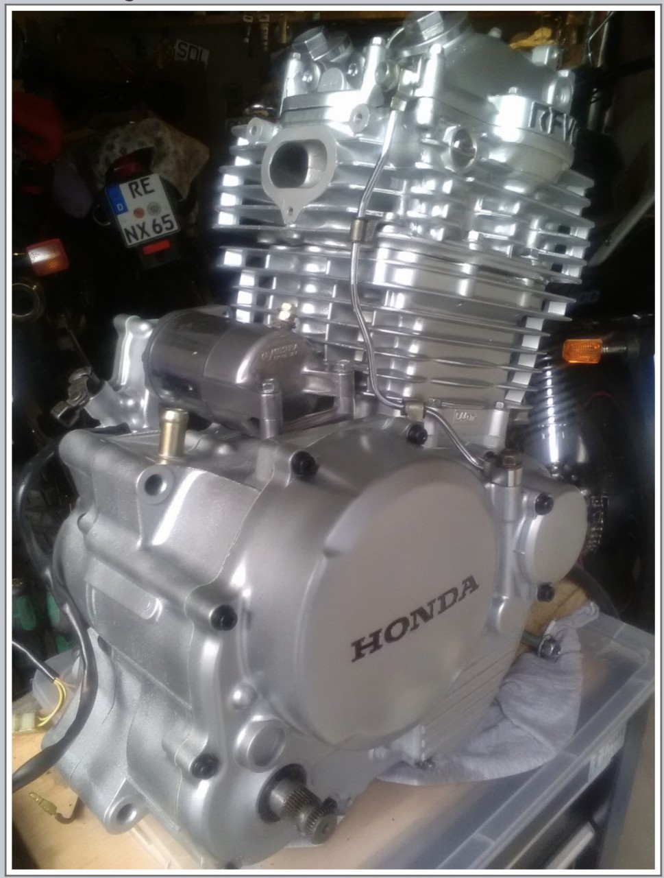

Der ESD ist gut.IMG_20180427_190921.jpgIMG_20180427_191007.jpgIMG_20180427_191249.jpgIMG_20180427_191356.jpg
So kann ein Motor Später aussehen.
Habe ja gesagt:
nicht nur schön von Innen......
Das sieht ja mal mega geil aus… Will auch, aber wie?
Filip
Danke, fürs Lob.
Ist aber viiiieeeelllll Arbeit. Motor ganz zerlegen, Teile Strahlen lassen (mit innenrenovierung) Lackieren mit 2 K Lack, alles zusammen bauen.

Das nenne ich echt Perfektion, pornös!
Klingt aber echt nach einer Menge Arbeit und/oder viel Geld.
Hatte mir erhofft, dass Du sagst, dass es im zusammengebauten Zustand möglich ist. Aber leider Pustekuchen.

Wow…..der Hammer!
Sieht wirklich erstklassig aus.
Gut dass du mehrere Domis hast. Diese ist dann ja für das Wohnzimmer. 😉😂
Bin auf das komplette Endergebnis gespannt.

Das Ergebnis ist schon lange fertig und hat schon 20T km runter.
Allerdings hat der Motor einen leichten goldenen Ölschimmer, denn die Zündkerze war die ersten Km nicht richtig fest.
Das ist mein Geländemöppi, wegen der kurzen Untersetzung 88er Getriebe mit 15/47.

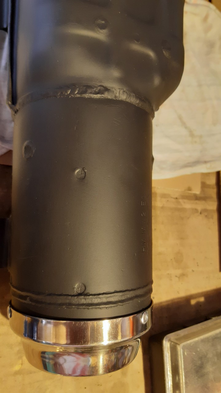

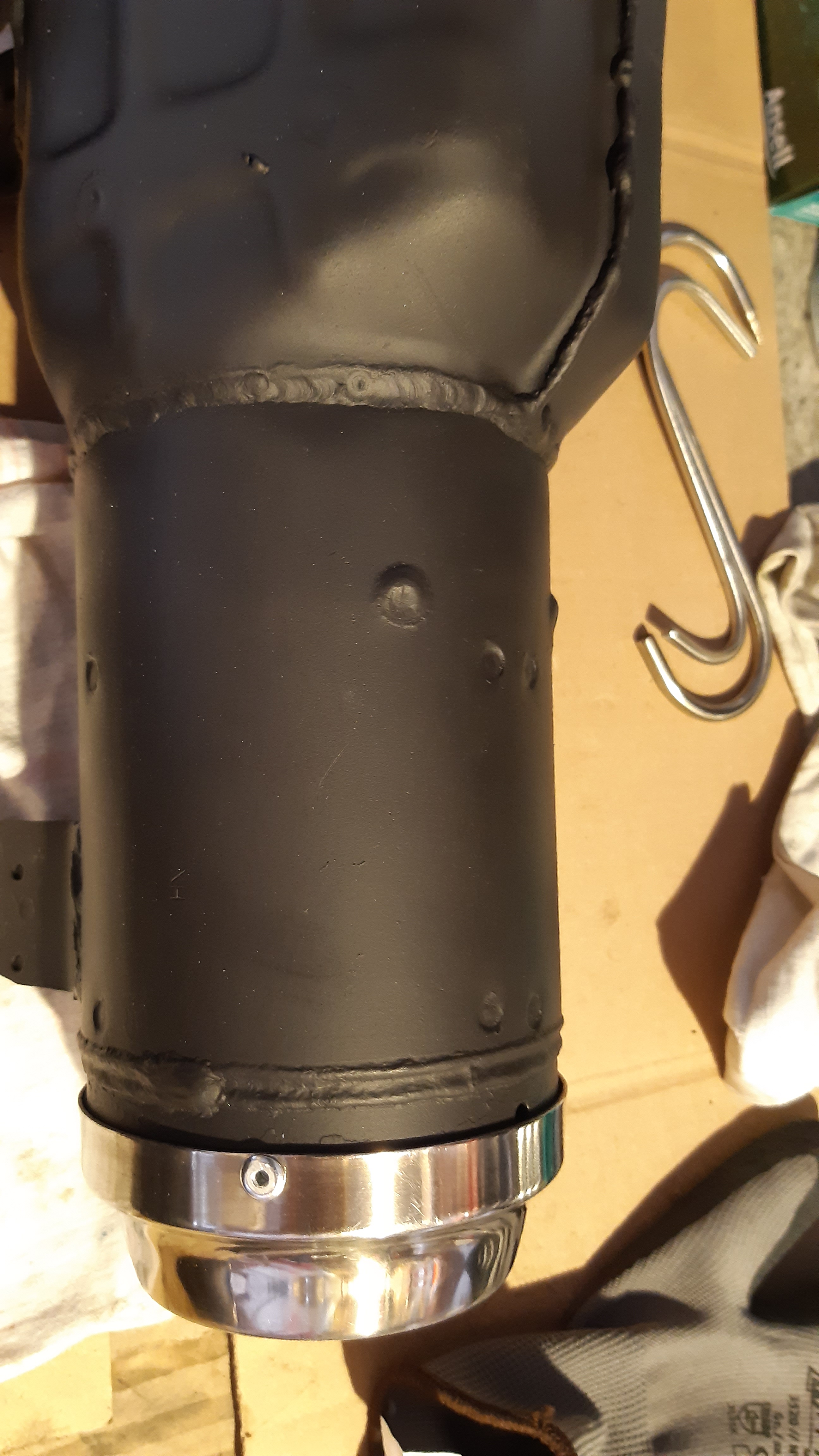

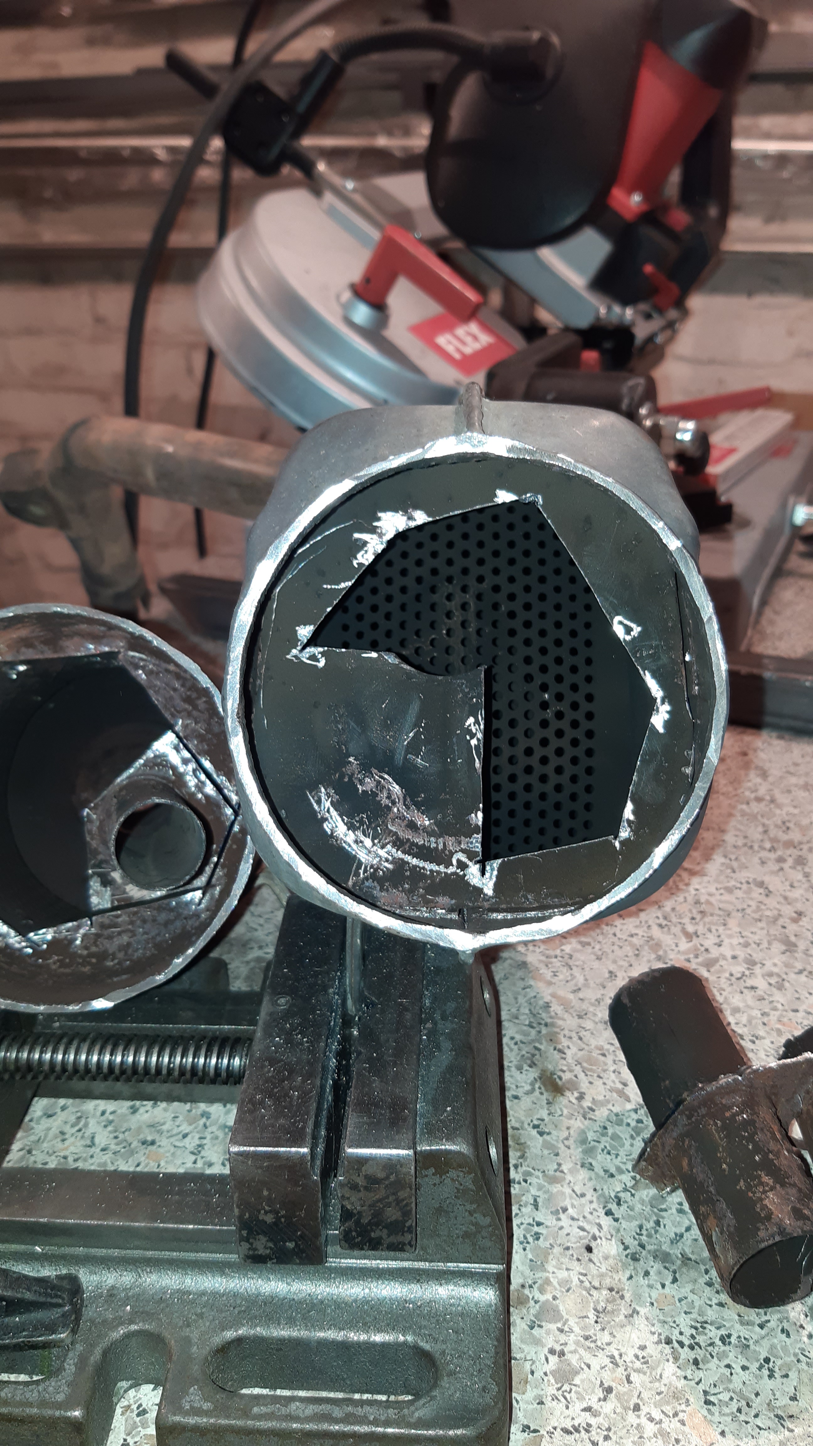

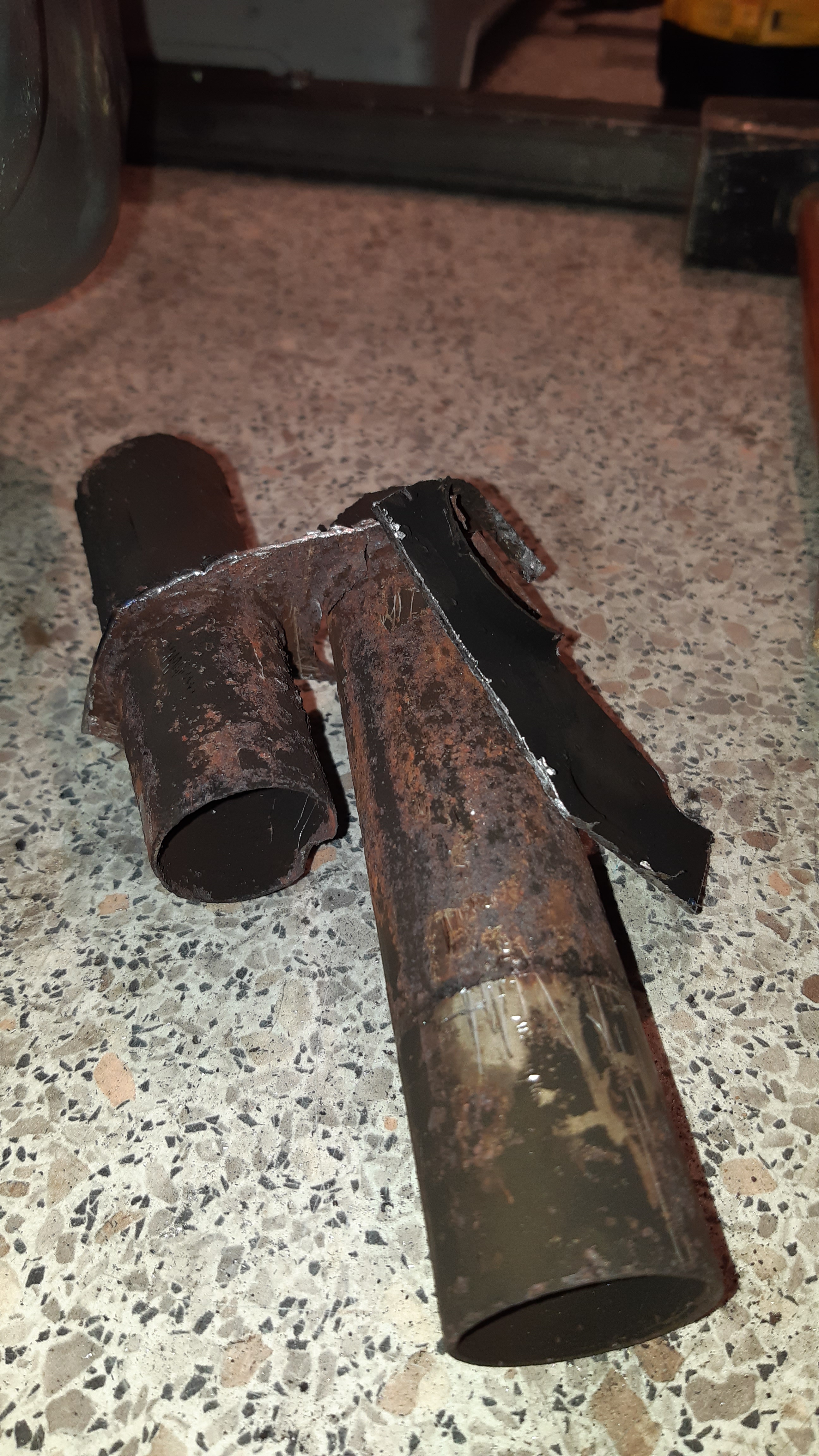

Und dann gibt es bald noch ein leckeren Auspuff dazu. Fast original. :lol:
Beiträge: 5436
Re: Projekt: 89'er Domi wird wieder hübsch

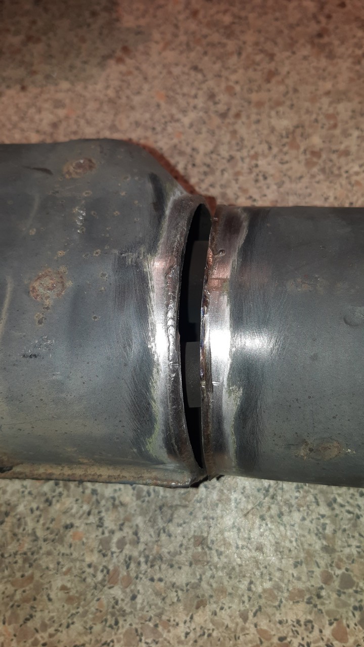

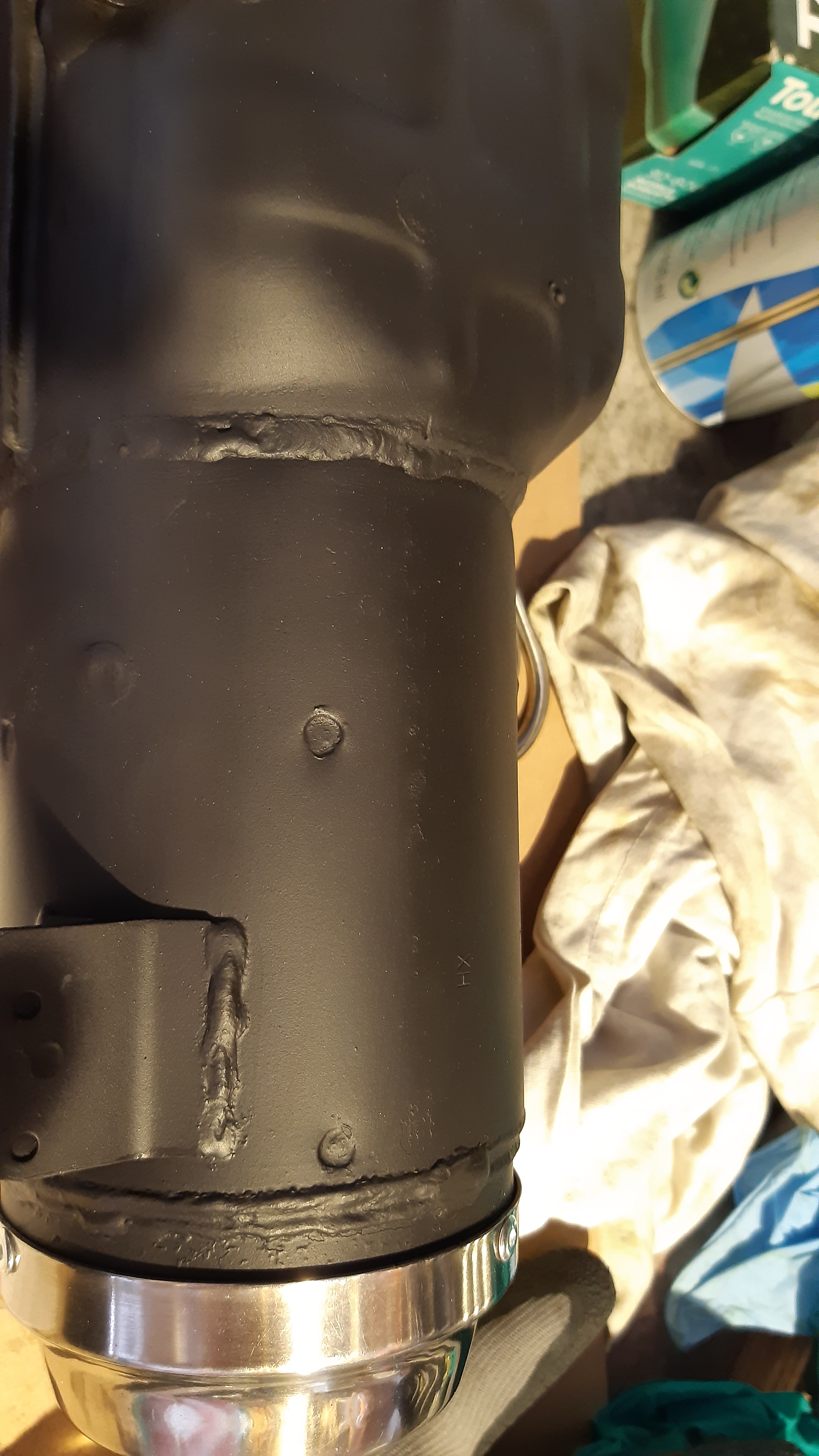

Und so, wenn er wieder fertig ist.
Welche Schweißnaht habe ich gemacht?
Wer Interesse hat?
Beiträge: 4824
Die hässliche, gnubbelige :lol: :lol: :lol:

Es fehlt eine Tonaufnahme von den Töpfen als Schlag auf Torte.

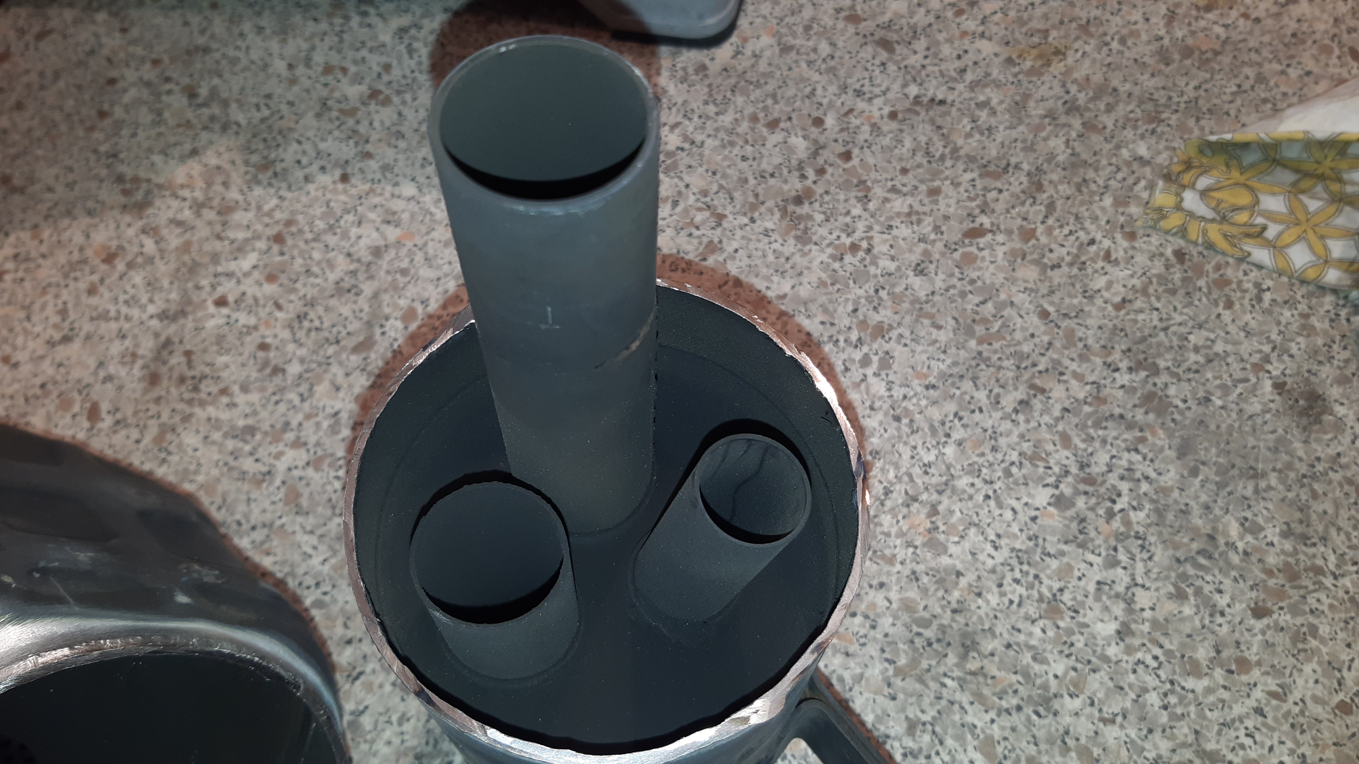

Beiträge: 5436
Kommt noch, wenn ich den nächsten fertig habe. Da will ich nochmals eine kleine Verbesserung einbauen. Oder abbauen.......
Also der Durchzug und der Klang hat sich schon mal verändert. Frau von Cobra hat es bestätigt und ist begeistert.

Alles gut! Ist ein guter Input! Ich sitze aktuell auch dran und überlege, wie und ob ich die Abgasanlage umbauen sollte. Ich habe die originalen Endtöpfe mit den größeren Auslässen, der Sound ist schon gut. Könnte man diesen noch etwas verbessern, wäre das Interessant zu wissen wie. Das Motorrad sollte nicht lauter werden denn diese Töpfe sind schon laut genug, nur kerniger wäre schön.
Würde gerne die Töpfe weiter in den Rahmen legen, weiß aber noch nicht wie ich das mach. Kennt ihr sonst gute Endtöpfe, die man wahlweise dran bauen könnte und nicht zu groß sind? Eine E-Nummer ist nicht zwingend notwendig, da mein Tüv Prüfer die Geräuschkulisse prüft und wenn alles in Ordnung ist, den Topf dann mit den Maßen einträgt.
LG Tony

Tony hat geschrieben: Sa 28. Aug 2021, 11:59 Könnte man diesen noch etwas verbessern, wäre das Interessant zu wissen wie. Das Motorrad sollte nicht lauter werden denn diese Töpfe sind schon laut genug, nur kerniger wäre schön.
LG Tony
Aufträge werden noch gerne entgegen genommen. :D
Beiträge: 8057
Tony hat geschrieben: Sa 28. Aug 2021, 11:59 Kennt ihr sonst gute Endtöpfe, die man wahlweise dran bauen könnte und nicht zu groß sind? Eine E-Nummer ist nicht zwingend notwendig, da mein Tüv Prüfer die Geräuschkulisse prüft und wenn alles in Ordnung ist, den Topf dann mit den Maßen einträgt.
LG Tony
Nein. Alle Zubehör-Endtöpfe für die Domi sind länger als die originalen.
Ich kenne keine, die so kompakt bauen wie die originalen.
Beiträge: 5436
Und 2 in 1 finde ich optisch noch schlimmer.
Da fehlt dann auf einer Seite etwas. Wäre die Verkleidung anders gestaltet, also ab Fabrik mit einem Endtopf, vielleicht.
