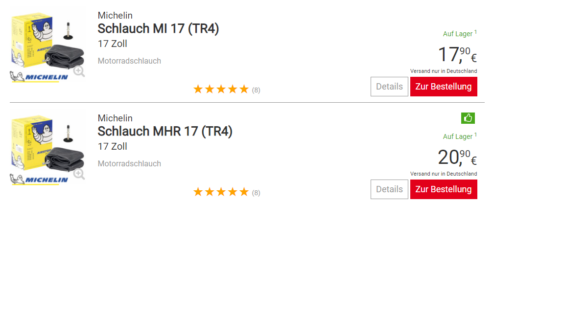

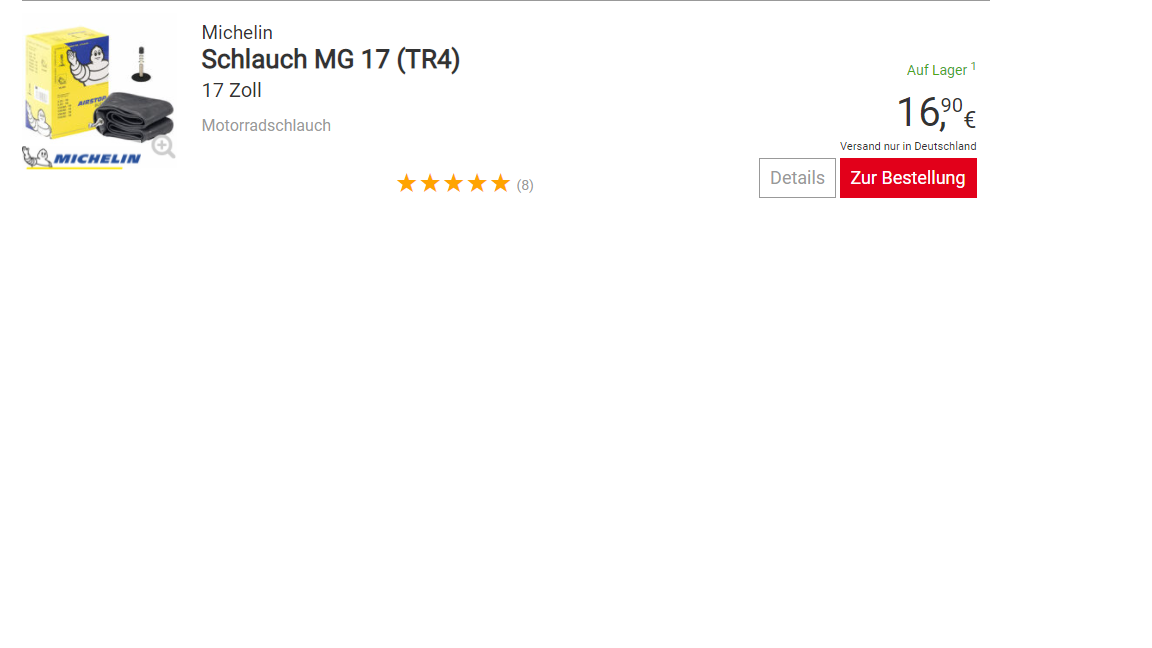

Moin Männers, habe vorhin Reifen bestellt, es sind Michelin Pilot Street Radial in 120/70/R17 und 160/60/R17 geworden.
Nun bin ich auf der Suche nach passenden Schläuchen. Auf reifen.com bin ich fündig geworden und da brächte ich ggf. Hilfe von euch.
Für Vorne gibt es einen Schlauch von Michelin, den habe ich direkt in den Warenkorb befördert:

Für Hinten gibt es zwei Varianten und da werde ich einfach nicht fündig, was der Unterschied zwischen den beiden ist. MI und MHR in der Bezeichnung, aber was genau sagt dieser Kürzel aus?
Einfach aus Prinzip den teureren nehmen?

Weitere Frage, würdet ihr noch zusätzlich Felgenbänder verwenden oder reicht dieses Klebeband von HE-Motorradtechnik?
Hoffe, dass jemand von Euch mir da behilflich sein kann.
Wünsche euch noch ein schönes Wochenende.
Filip
Re: Felge 5x17
Verfasst: So 1. Aug 2021, 16:00
von dodderer
Meines Wissens nach ist der teurere Schlauch die heavy duty Ausführung, der billigere die normale Ausführung.
Die Klebebandgeschichte sollte reichen an den Felgen, das haben wir in Aftika immer so gemacht, mangels Felgenbändern.
