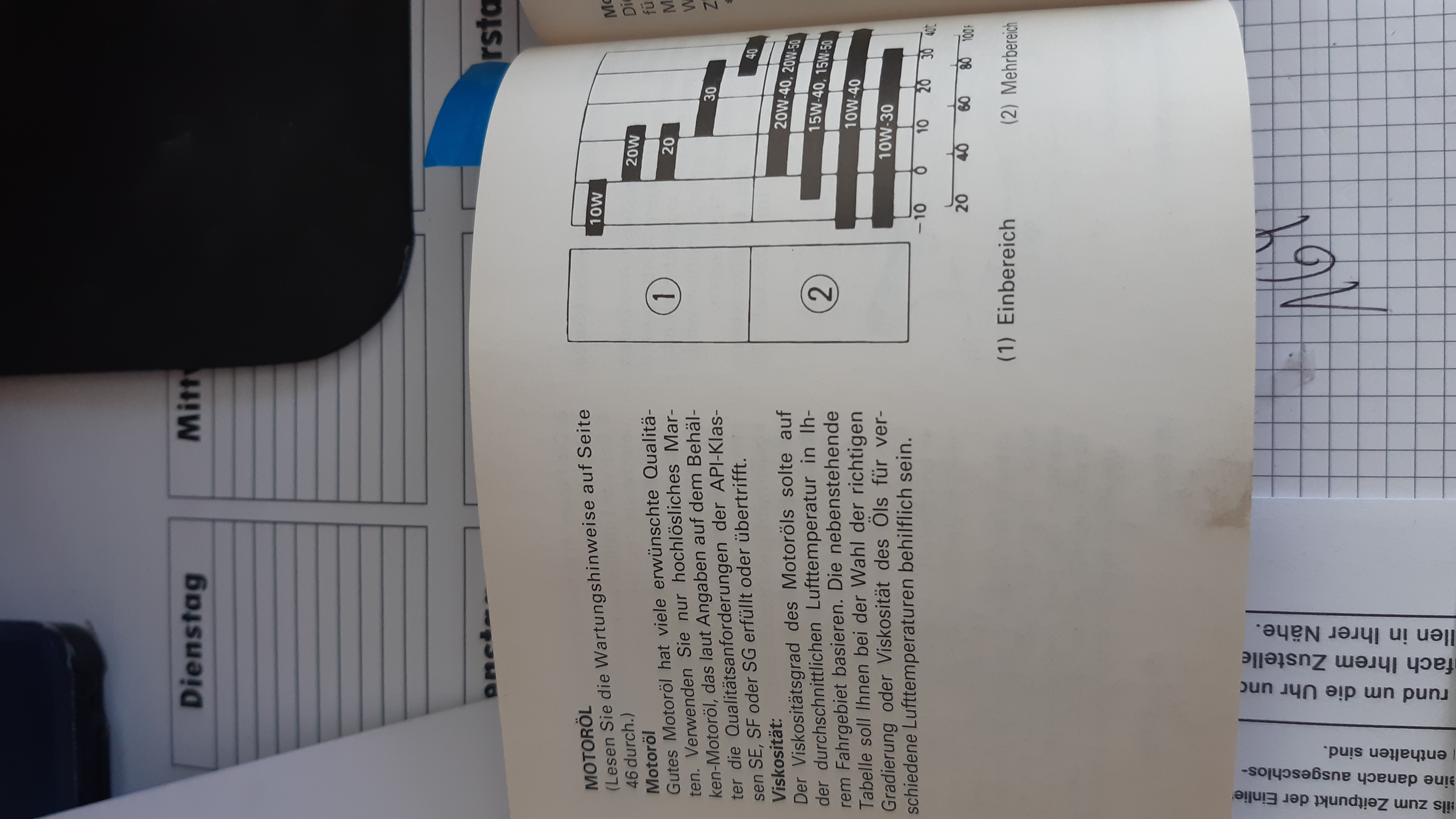

- Beiträge: 5611
Re: Empfehlung Motorenöl NX 650
Auszug aus dem Fahrerhandbuch.
Damit ist alles gesagt.
Die heutigen Öle übersteigen längst die Anforderungen von Damals.
Theoretisch kannste alles reinkippen.
Aber ich persönlich nehme eben das Öl w.a.
Das wichtigste ist aber und bleibt die Kontrolle vor jeder Fahrt und der regelmäßige Wechsel bei 3000 km. Und nicht zuviel einfüllen.
Das genaue Messen ist hier mehrfach beschrieben, wegen Max usw.

So ist es!dieCobra hat geschrieben: Mo 31. Mai 2021, 11:43 20210531_113343[1].jpg

Wie auch in meinem ernstgemeinten Post zum Thema geschrieben.

Ja damit ist alles gesagt und Öl ist bestellt.
Danke für Eure Hilfe!

Der Unterschied von heute zu den 80ern in Sachen Öl ist immens.
Das fängt schon damit an das manche Sachen gar nicht mehr im Öl sein dürfen, was oft kein Vorteil für den Motor ist.
Das Öl von heute ist genau so anders wie das Benzin von heute.
Die Angaben von Honda sind zwar nett, aber längst nicht mehr 1:1 auf heute übertragbar, da es das alles so nicht mehr gibt.
