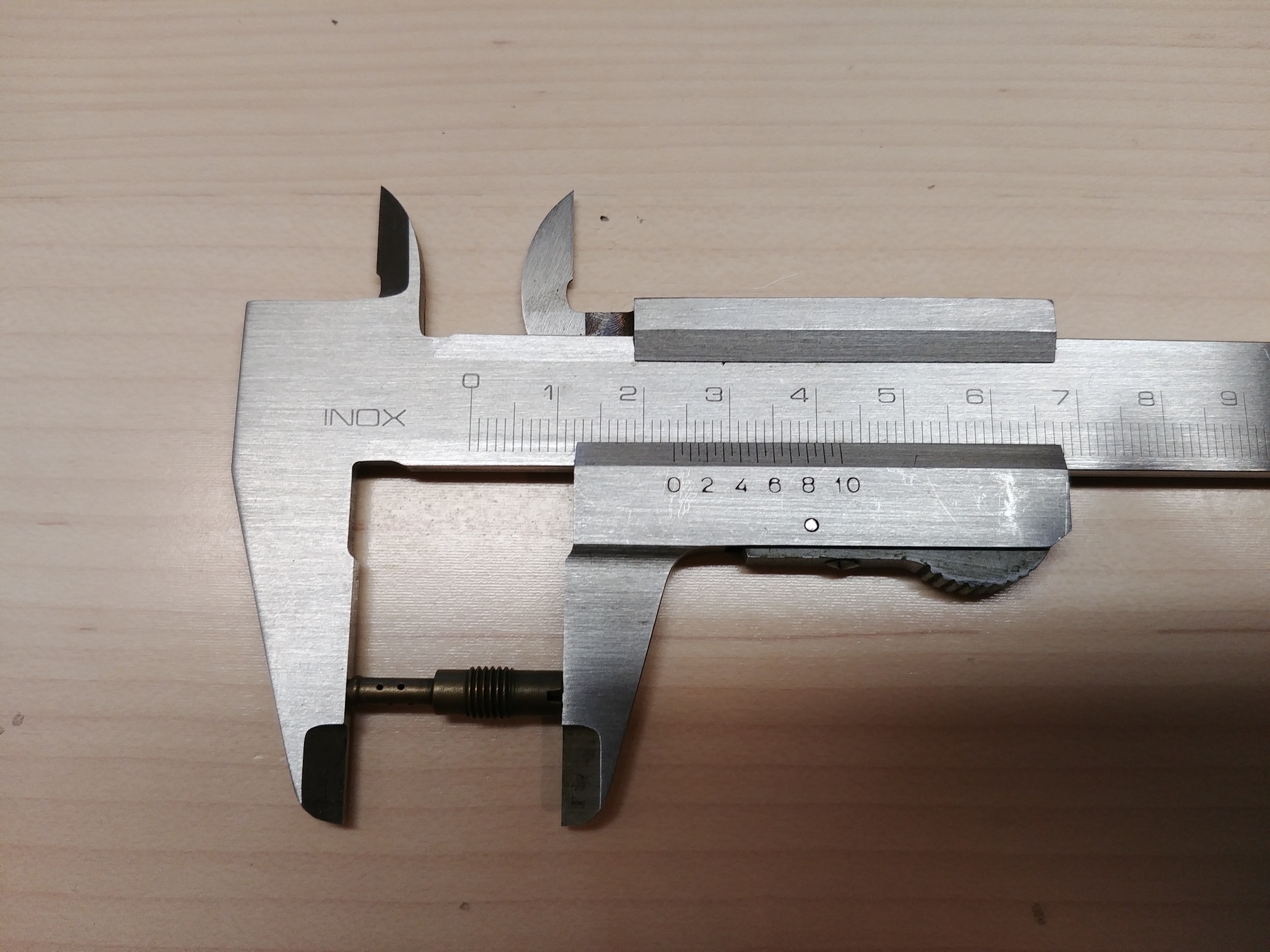

@dieCobra welche Länge hat eine korrekte LLD?!
Habe die "falsche“ 52 er Keihin gemessen. Diese ist 27,5 mm lang...
Martin

Hallo, hat niemand eine Düse mit Originallänge zur Hand?! Weil wenn die meinigen beiden zu lang sind, könnte ich ja eine auf das korrekte Maß einkurzen.
Martin

Warte, eine hab ich schon gefunden...
(Ist definitiv eine originale Keihin einer Domi).
Beiträge: 5151
Re: Dichtung Air Cut Ventil
PS.
Wenn deine eine andere Länge haben, ist davon auszugehen (auch wenn es Keihin sind) das die nicht für diesen Typ Keihin sind,
was bedeuten kann das die Mischluftbohrungen nicht stimmen (Querschnitte, Anzahl, Höhen).
Dann wirst du mit denen evtl. mit der Abstimmung nicht glücklich.

Danke. Ich werde eine korrekte Düse organisieren und testen. Wenn das nichts hilft, werde ich den Schwimmer bearbeiten.
Martin :-)
