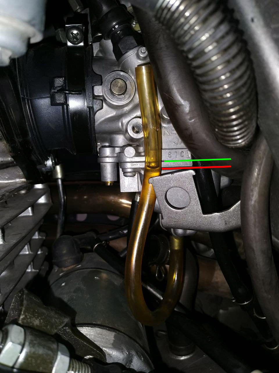

So. Das Fahrzeug zweiachsig in Waage. Steht die Brühe so hoch:
Grün: Trennebene Gehäuse / Schwimmerkammer; Rot: Kraftstoffstand.
Viele Grüße, Martin

eintopf hat geschrieben: So 6. Jun 2021, 10:45 So. Das Fahrzeug zweiachsig in Waage. Steht die Brühe so hoch:
Grün: Trennebene Gehäuse / Schwimmerkammer; Rot: Kraftstoffstand...
Dann ist der Stand bei dir haarscharf an der untersten Grenze (der Toleranz, eigentlich sogar ein wenig darunter).
Exakt Dichtfläche wäre optimal.
Ob das jetzt dein momentanes Problem beheben würde... selbst falls nicht, sollte der Stand nicht so tief wie jetzt sein.

Die Methode ist sehr empfindlich auf Parallaxe Fehler.
So wie du schreibst, denke ich aber das hast du alles bedacht/beachtet hast.

Dafür würde sprechen, dass man die Leerlaufgemischregulierschraube rausdrehen kann, ohne das sich merklich was am Lauf des Motors ändert.. zu "optimal" fehlen aktuell immerhin ca. 2 bis 3 mm. Das ist aus meiner Erfahrung mit Oldie-vergasern eine Hausnummer.

langer hat geschrieben: So 6. Jun 2021, 11:07 Die Methode ist sehr empfindlich auf Parallaxe Fehler.
Ich habe die "Messung" mehrfach wiederholt. Immer Schwimmerkammer ganz leer laufen lassen. Dann Hahn auf und steigen lassen. Der Stand war immer der gleiche.

Das ist auch beim Keihin essenziell.
Hatte in vielen Versuchen ermittelt wo die Grenzen, ab denen sich die ersten Symptome zeigten, lagen.
Lieber Dichtfläche, wenn eher sogar 1 mm darüber als darunter.
