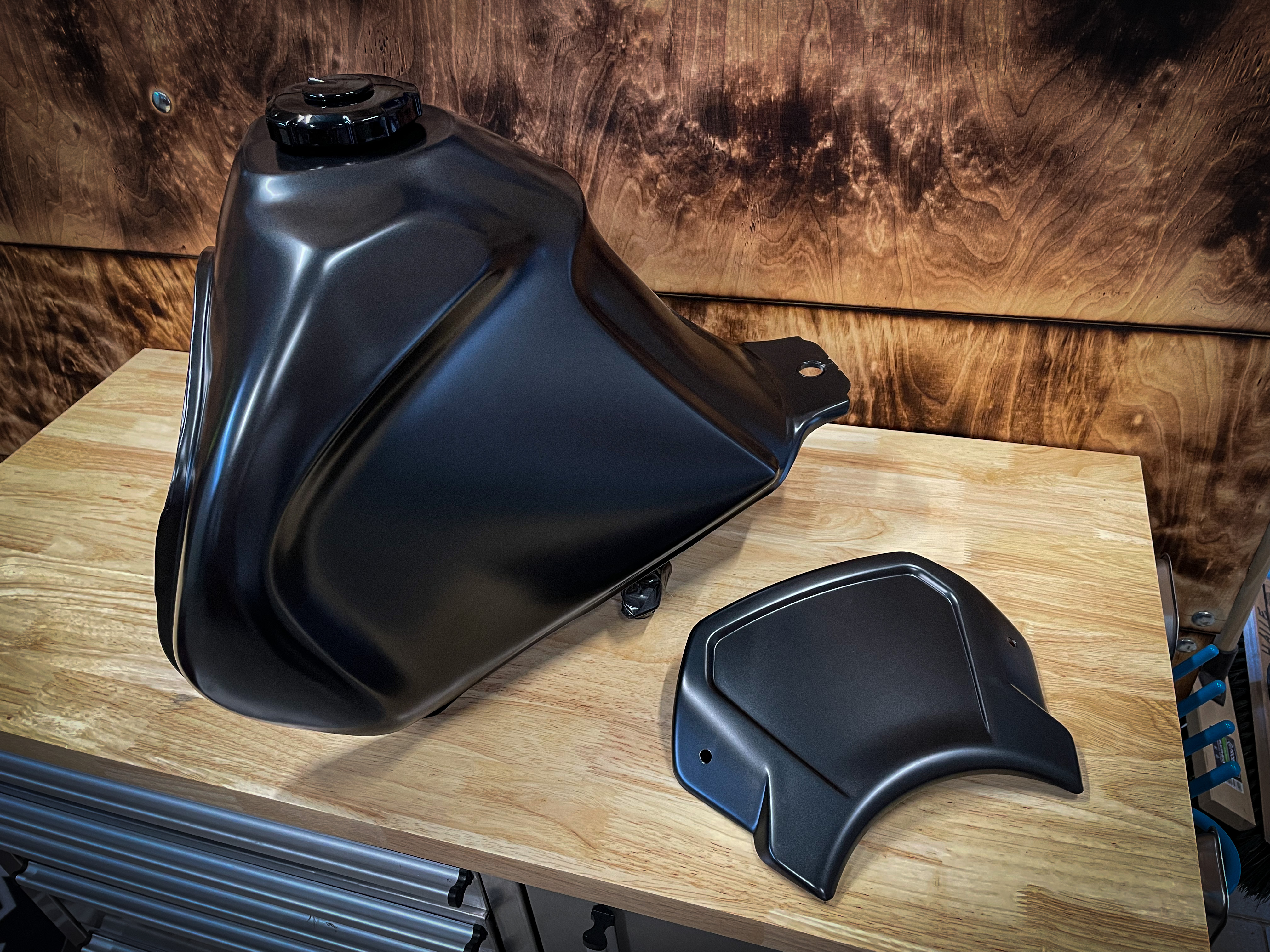

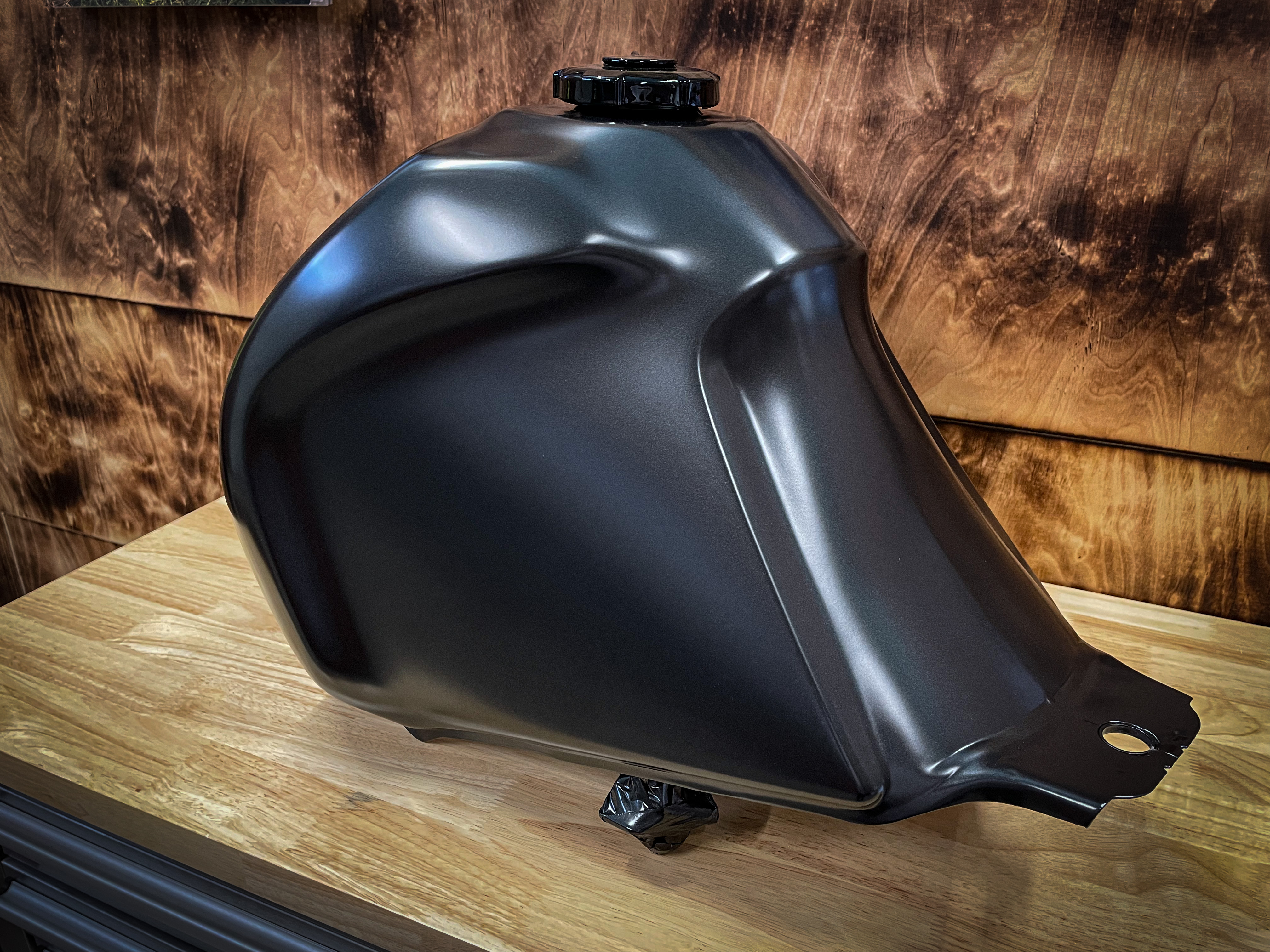

Ist der Tankdeckel käuflich? :mrgreen:
Scnd.home

steffen hat geschrieben: Do 24. Jun 2021, 23:04 Ist der Tankdeckel käuflich? :mrgreen:
Leider nicht :D

Hält der Lack sauf dem Plastikgedöns?

jakobjogger hat geschrieben: Fr 25. Jun 2021, 07:57 Hält der Lack sauf dem Plastikgedöns?
Ich hoffe doch! :D Aber warum nicht?! Motorrad Verkleidungen sind auch aus Kunststoff und lackiert
Beiträge: 3133
Stimmt. Allerdings ist z.B. der Kettenschutz eher etwas "labrig" und beweglich. Kann mir vorstellen, dass damm der Lack reißt. Aber ich drück dir die Daumen.

jakobjogger hat geschrieben: Fr 25. Jun 2021, 14:20 Stimmt. Allerdings ist z.B. der Kettenschutz eher etwas "labrig" und beweglich. Kann mir vorstellen, dass damm der Lack reißt. Aber ich drück dir die Daumen.
Stimmt, da gib ich dir recht! Ich werde nach 1000km berichten! :D

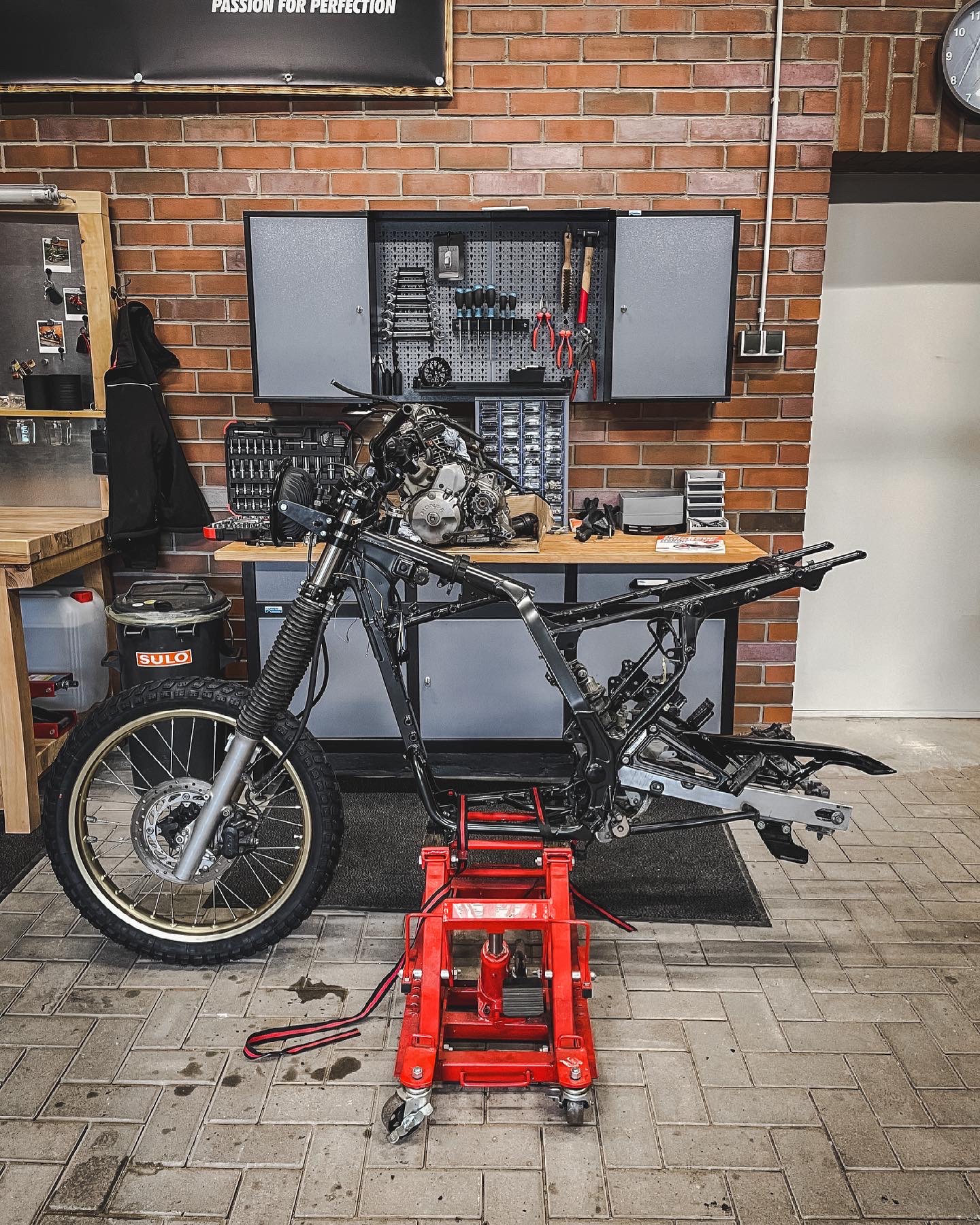

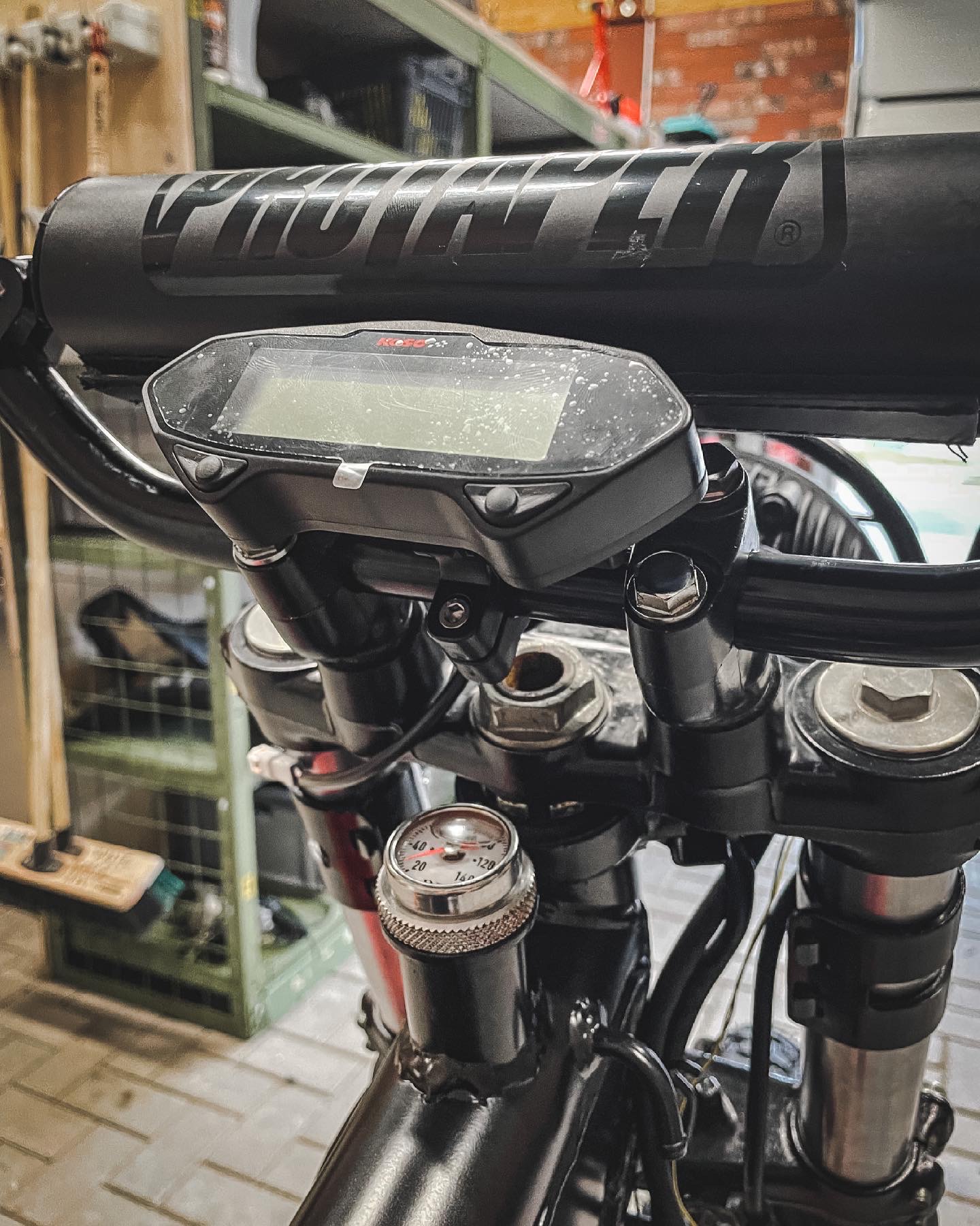

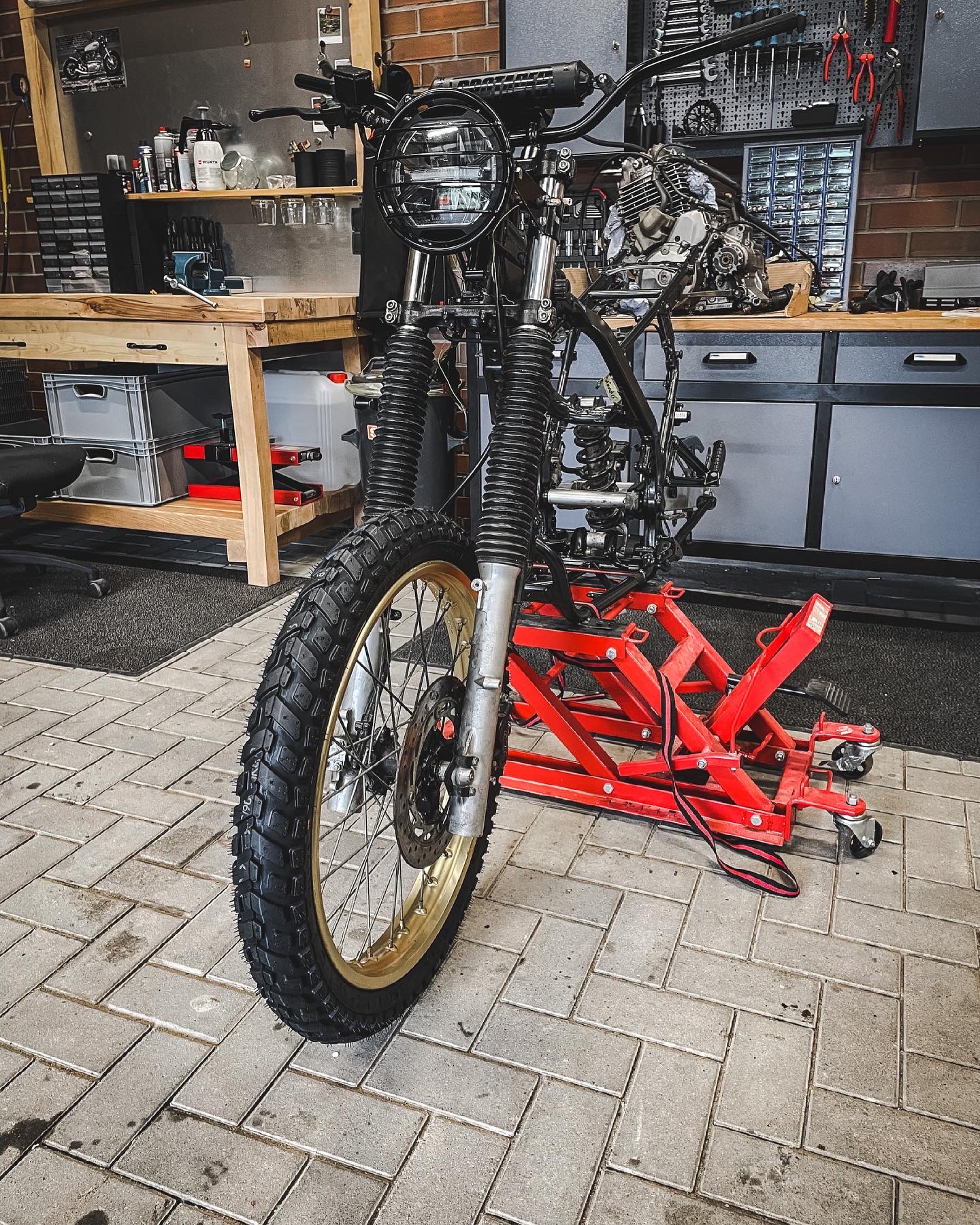

Update: Neue LKL drin, Gabel drin, Schwinge drin, Scheinwerfer und Blinker vorne drin, Tacho kommt denke ich noch vor den Lenker und Ständer + diverse Kleinigkeiten sind auch dran! :) zusätzlich habe ich jetzt ein Öl Thermometer von RR. Farbe vom Rahmen passt schon einmal sehr sehr gut zu den Felgen :)
Beiträge: 4280
Der Scheinwerfer hinter Gittern gefällt mir !!

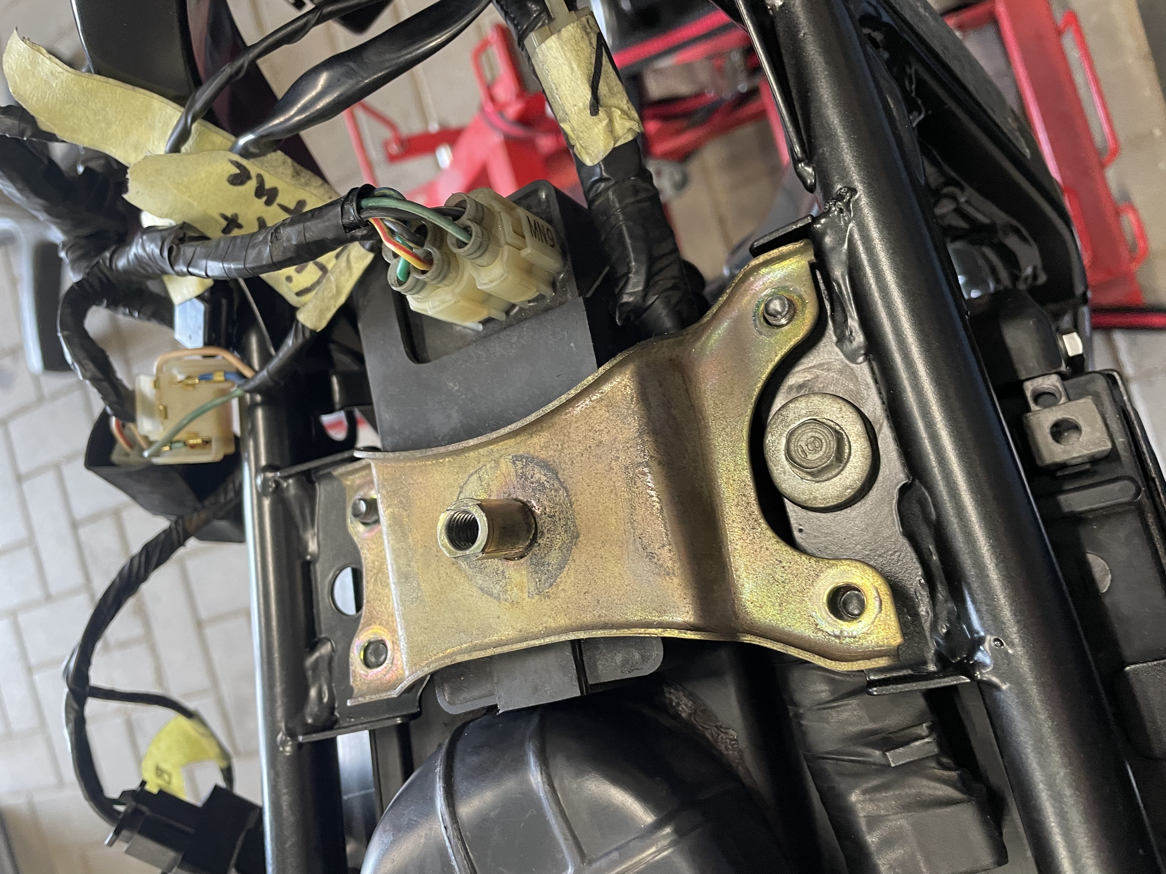

So als nächstes steht der Motor Einbau bevor, danach geht es mit der Elektrik weiter, da die Verkleidung wegfällt muss ich einen geeigneten Platz für die CDI und co finden.. ich hab mich gerade schon einmal durchs Forum gelesen, die perfekte Lösung habe ich allerdings noch nicht gefunden..
ist die gezeigte Stelle eventuell geeignet für die CDI? Ansonsten muss der ansaugtrichter leider weichen.. vielleicht hat ja noch jemand gute Tipps :D
Beiträge: 6218
Nicht der schlechteste Platz! 👍
Hat den Vorteil dass Du nur den vorderen Kabelbaum „öffnen“ und maximal 1-2 (grüne) Masseleitungen verlängern mußt.

Ziemlich elegante Lösung, finde ich👍 Gerade in Kombination mit dem Tankhalter. Bei mir befindet die sich fast an der gleichen Stelle. Kabeltechnisch war das für mich als Laie allerdings ein größerer Aufriss (im wahrsten Sinne des Wortes :roll: ). Bleibt die mit den Kontakten nach oben? Da hätte ich immer Paranoia, dass mir Wasser reinläuft.

Leo9473 hat geschrieben: Do 1. Jul 2021, 19:21 Ziemlich elegante Lösung, finde ich👍 Gerade in Kombination mit dem Tankhalter. Bei mir befindet die sich fast an der gleichen Stelle. Kabeltechnisch war das für mich als Laie allerdings ein größerer Aufriss (im wahrsten Sinne des Wortes :roll: ). Bleibt die mit den Kontakten nach oben? Da hätte ich immer Paranoia, dass mir Wasser reinläuft.
Das muss ich dann sehen, eventuell lässt er sich ja drehen, mein Kumpel der ebenfalls in unserer Halle ist, ist beruflich Elektriker, der wird mich an der Stelle tatkräftig unterstützen :)

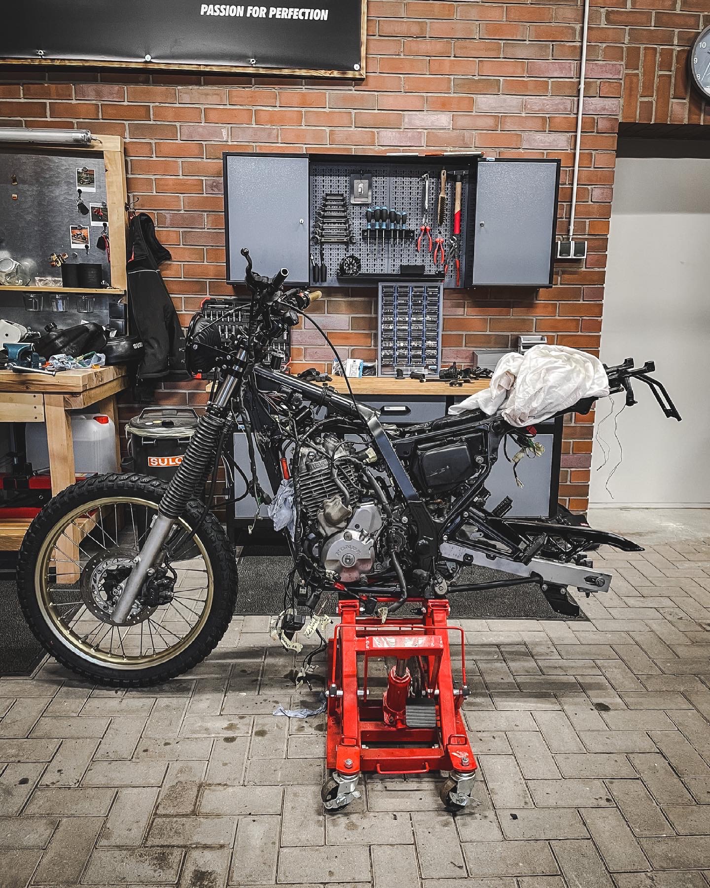

Motor ist auch wieder drin :)
Beiträge: 6218
Schmeiß den SLS-Kram von Bord….
Macht den Motor „cleaner“ und hat sonst keine Nachteile

Andreas_NRW hat geschrieben: Fr 2. Jul 2021, 22:17 Schmeiß den SLS-Kram von Bord….
Das hab ich hier öfter schon gelesen, leider hab mich mich an der Stelle noch gar nicht informiert was das ist, wofür es gut ist und wie man es genau zurück baut :( wenn du Zeit und Lust hast kannst du mich sehr gerne informieren! :)

Schau ma hier:
viewtopic.php?f=18&t=599&hilit=Sls&start=50
Der Cobra-Andi ist da gerne hilfsbereit.
In den Beiträgen findest Du auch technische Details, wie und was zu muss.
Hey, JJ, wie du weißt, sind an meiner grauen Eminenz die Handprotektoren auch lackiert. Dazu kam erst ein Kunststoffprimer drauf, dann der Basislack und in den Klarlack kommt noch eine entsprechende Menge Elastikzusatz. Da macht der Lack einiges an Verformung mit.
