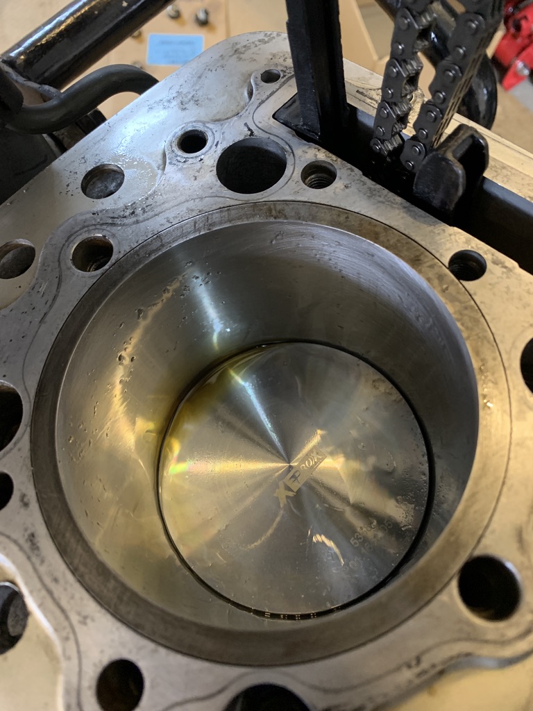

Re: wieder eine hin. Klappern warm bei abturen
Wie DR. Frankstein gesagt hat LEEEEBBBEEE
https://files.fm/f/9f4cxaqez
Neuer Kolben, Zylinder gehont und haufen andere Teile getauscht, Zylinderkopf von einer SLR (aber mittleres Lager ausgeschliffen weil rauh)
mal sehen wie lange der eimer jetzt läuft
