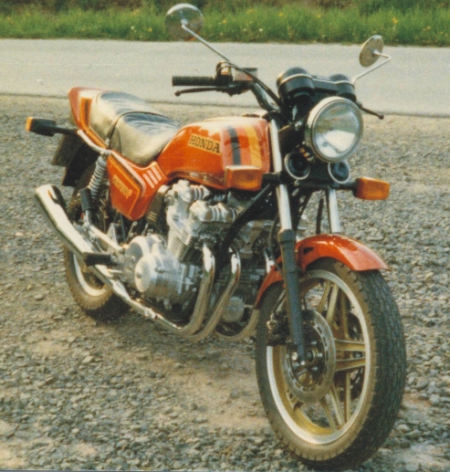

So ne CB 750 hatte ich auch mal, original mit schwarz, rot und goldenen Streifen. Habe bis heute keine mehr mit diesen Streifen gesehen. (die schöne Farbe kommt leider bei den alten Bildern nicht mehr rüber)

@ Websucht: Ich finde es amüsant, dass sich gleich alle 4 Fahrzeuge (im ersten Bild) mal in meinem Besitz befanden. 8-)
