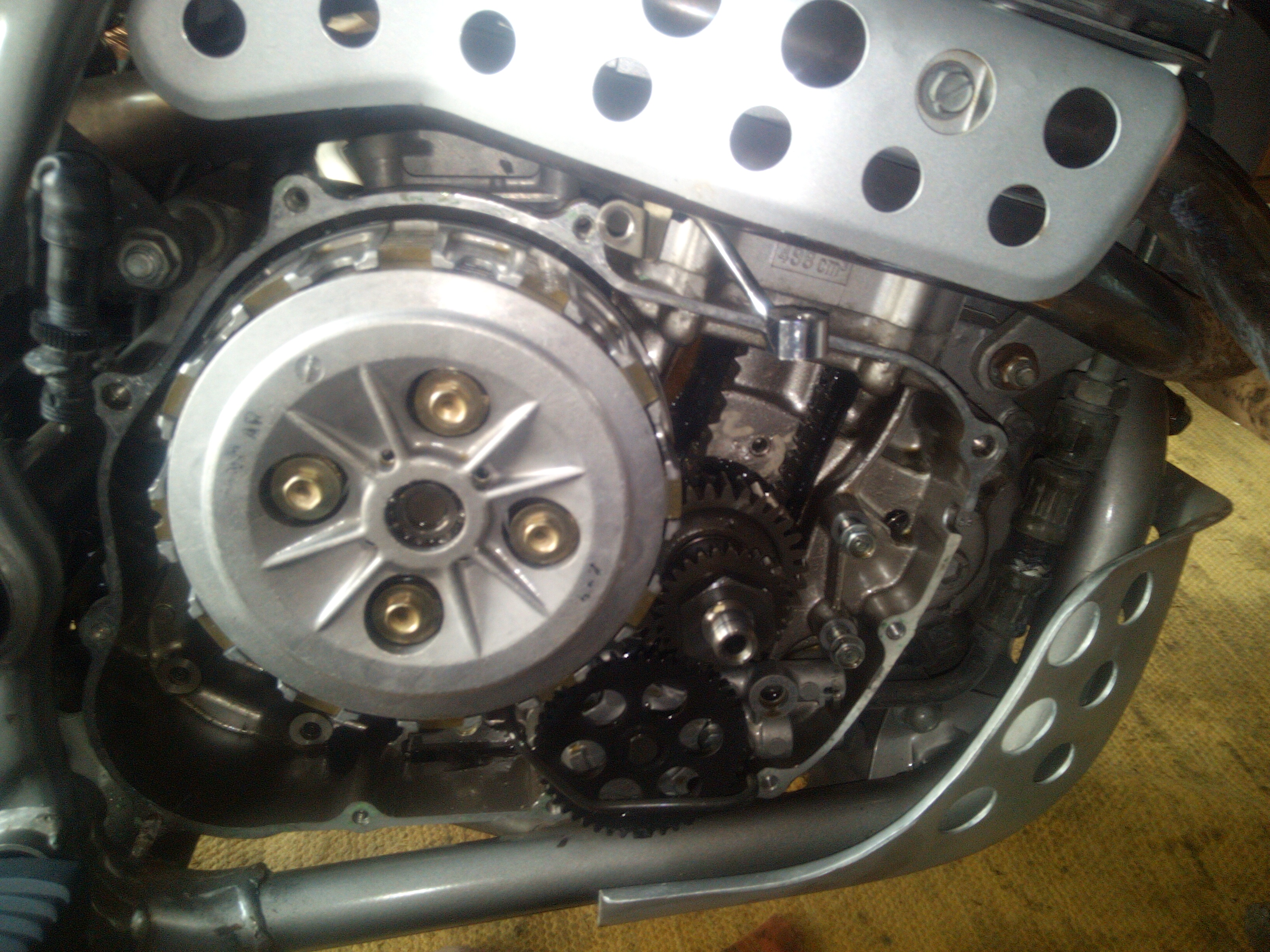

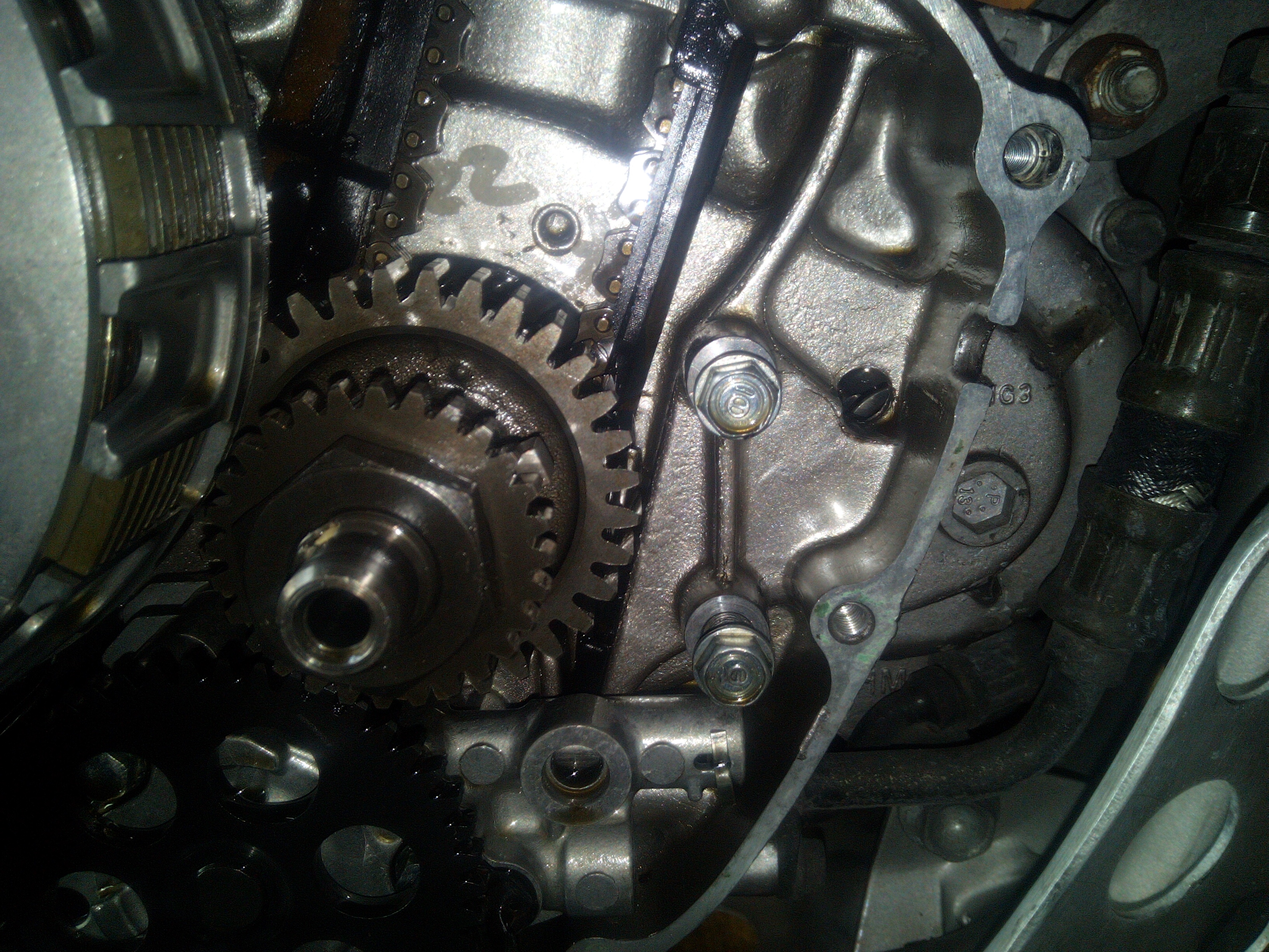

Heute Deckel abgebaut, und warte auf OT Impulsgeber + papier-Dichtung.

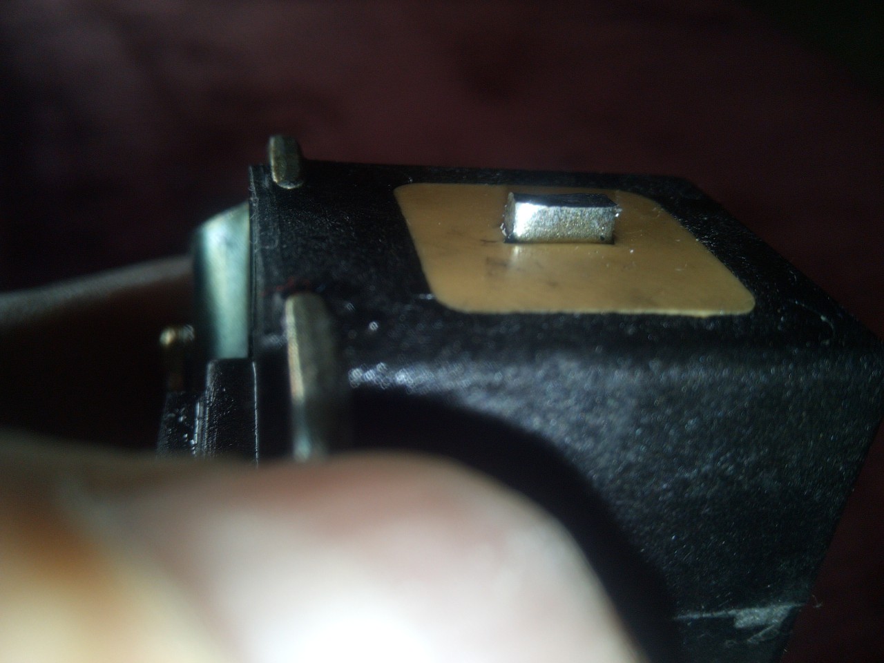

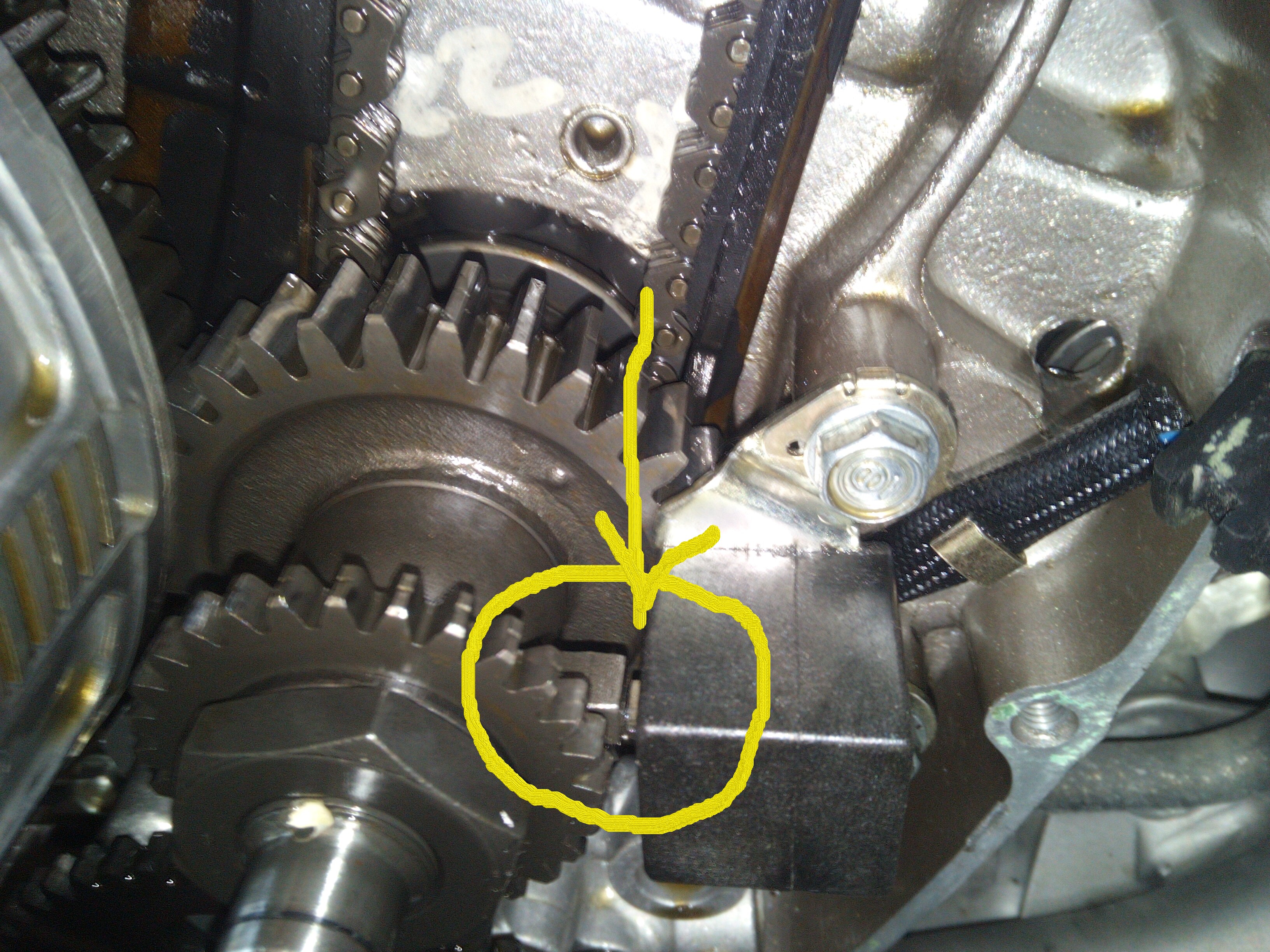

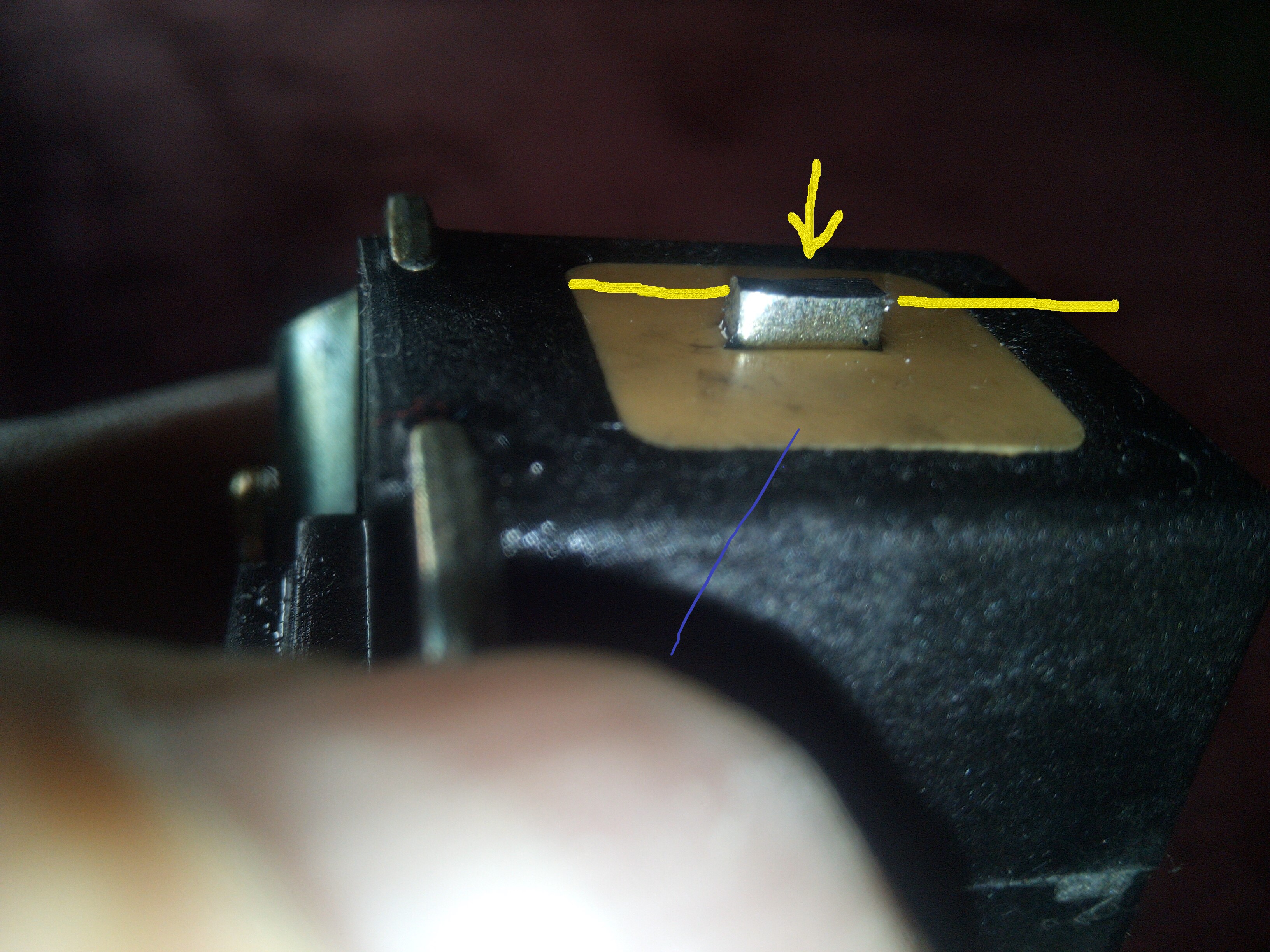

Heute war ich bei ein Auto -Elektriker, die ausgebaute Impulsgeber zu messen. Ich habe 480 Ohm gemessen -er auch- die welche aus Portugal kommt, 800 irgendwas Ohm Fhotographiert . . . .
Bei mein ausgebaute sieht man ein brutale Schleifspur,--sieht man auf Foto oben, . . . . . 0,1 mm abstand sollte sein, und kein berührungskontakte....

Wenn ich die "neue" --Gebrauchte-- bekomme, kann ich beide Ohm Werte vergleichen. gefühlsmäßig 800 Ohm für mich Sympatische als die schwächere . . .da tut sich mehr, gibt mehr Induktion, ( Glaube ich )

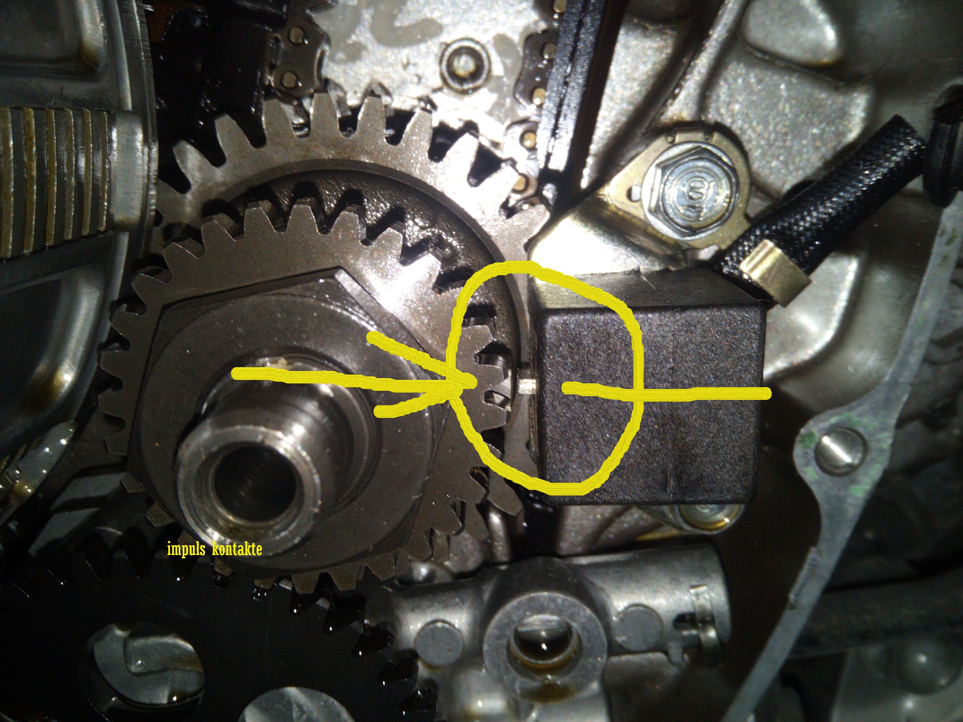

Abstand ist wichtig, auf 0,1 zehntel mm werde ich einstellen. 100 % das die abgeschliffene Kontakte sind bei mir schuld gewesen. ( Erklären hier für mich Schwerig.)

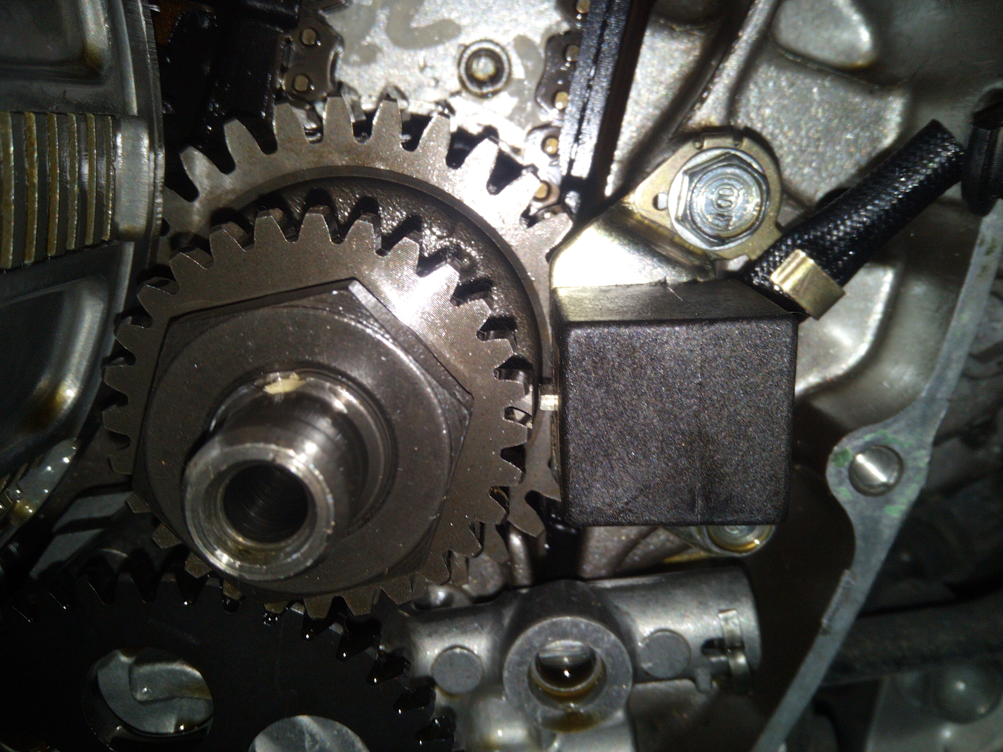

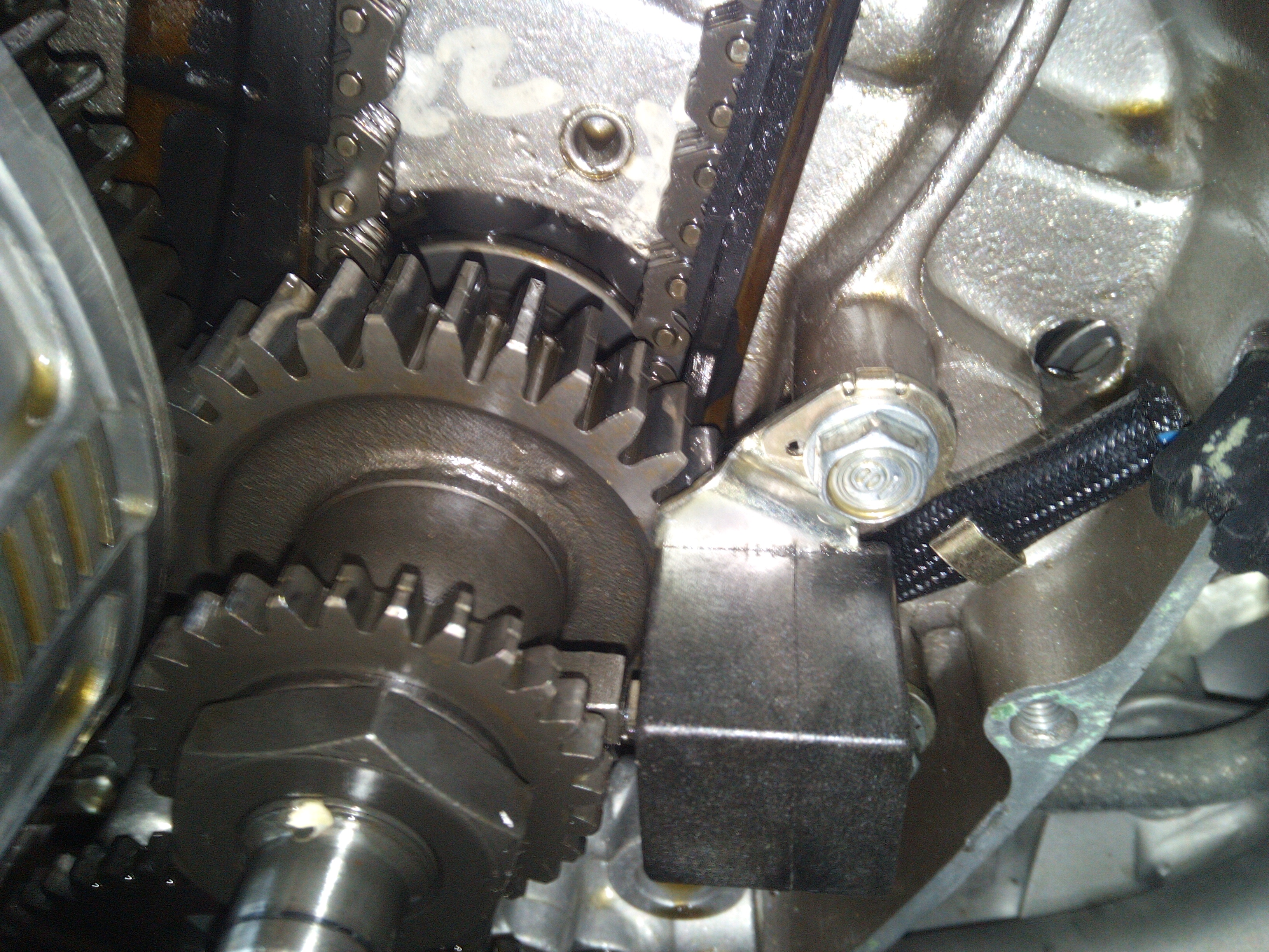

Alte Impulsgeber gerade gefeilt, 1,8 mm Hoch. Eingebaut, Zündkerze herausgeschraubt, gestartet, Funke viel mehr gekommen, aber noch immer nicht anhaltend . Auf Foto gut zum sehen, die eckige Kontakte , und sein Abstand 0,5 - 0,55 mm

Ich frage mich, warum war der Impulsgeber angeschiffen?
Er ist doch mit den Schrauben fest fixiert und kann nicht verschoben werden.

Das hab ich mich auch schon gefragt, evtl waren die Schrauben nicht richtig fest über einen längeren Zeitraum? Es ging mir bei meinem Hinweis nur über 'eine' mögliche Ursache, die es sein kann. Natürlich sollte stromulus die anderen Möglichkeiten auch durch checken. Also vom Vergaser über Sicherheitskette (Schalter Seitenständer, usw...) um hier guten Gewissens zu sein.dieCobra hat geschrieben: Sa 27. Nov 2021, 20:37 Ich frage mich, warum war der Impulsgeber angeschiffen?

Cobra hat nicht verstanden, nochmals:
Auf d. Impulsgeber sein Kontakt-oberflache, war unerklärlich brutal gekratzt, irgendwie-Metall auf Metall berührt ( Foto) so das ich mit feile wieder gerade - eckig gefeilt.
Drum unerklärlich, weil beide Schrauben haben eine nicht veränderbare Zwangs Position-und trotzdem gut sichtbar wie ungerade die oberflache ist .war.
1/ Aber: wenn ich jetzt die neue bekomme, und noch immer keine anhaltende Funke bekomme, werde ich --beim alte-- die Befestigung Position ändern, damit wesentlich kleinere abstand bekomme . Statt d. jetzige 0,5--eventuell mache ein abstand mit 0,2---0,3 mm, man muss probieren...
2/ Dann habe daran auch gedacht, vielleicht ist es Absicht, das kein anhaltende Funke erzeugt wird, --da auf Kurbelwelle nur 1 Kontakt gibt,-- und daher nur bei jede KW Umdrehungen wird Funke erzeugt . . . .alles ist Schleierhaft . . .
Ich glaube, Du verstehst so einiges nicht.stromulus hat geschrieben: So 28. Nov 2021, 08:12 Cobra hat nicht verstanden, nochmals:
Das gleiche habe ich doch in meinem Post gefragt.
Wer lesen kann, ist klar im Vorteil.

was hast du schon wieder nicht verstanden ?
Wer lesen kann, ( könnte ) ist klar im Vorteil.
hast du was gegen mir ??
- Beiträge: 5599
Re: Mein neuere Domi, springt nicht gern an . . .
Dann erklär mal den Unterschied zwischen:stromulus hat geschrieben: So 28. Nov 2021, 11:31 was hast du schon wieder nicht verstanden ?
<angeschliffen> und <brutal gekratzt>
<fest fixiert> und <eine nicht veränderbare Zwangs Position>
ich geb' s auf.

Auf d. Impulsgeber sein Kontakt-oberflache, war unerklärlich brutal gekratzt, irgendwie-Metall auf Metall berührt ( Foto) so das ich mit feile wieder gerade - eckig gefeilt.[/b][/i]
1/ was kanns hier nicht verstehen ??
2/ wurde nirgendswo-geschliffen, sondern gefeilt .Winzige Magnet stück, kann man nicht Schleifen, nur vorsichtig feilen , par Hunderstel mm AB.
3/ Genau: das ganze hat ein zwang position. Nicht bewegliche
WAS KANN MAN HIER NICHT VERSTEHEN ??? AUSSER MAN WILL NICHT KAPIEREN . Oder hat ein Psycho zwangs neurosis probleme, und will auf konfrontation ....
Spricht viel dafür !
