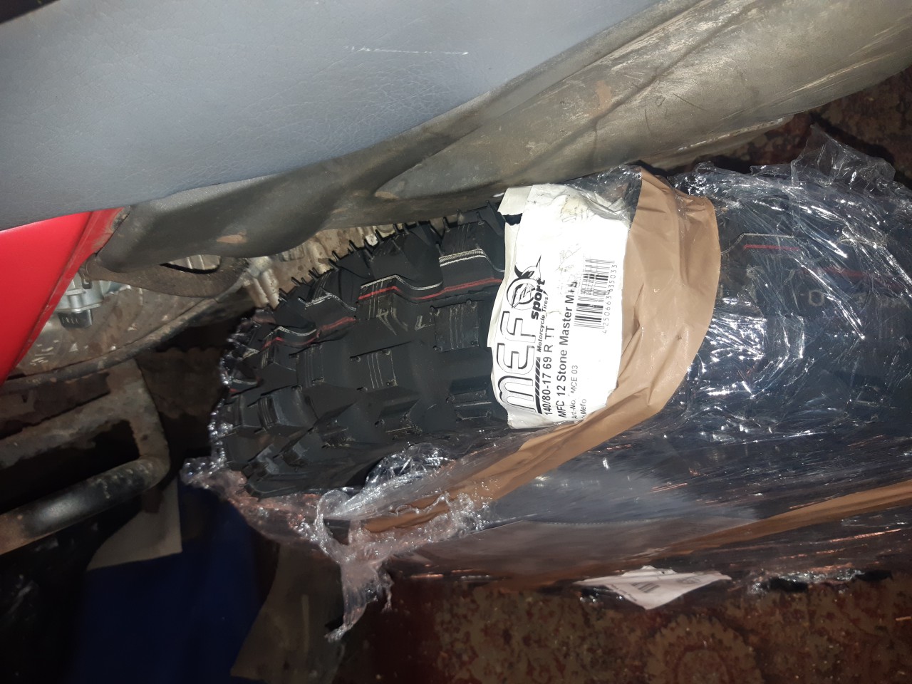

Mal abgesehen davon das eine Reifenzulassung mit dem TÜVer deines Vertrauens geregelt werden kann ist doch die frage zustellen ... WO soll dieser Reifen gefahren werden. Ich fahre einenen MEFO StoneMaster hinten und einen Pirelli vorn diese Reifen haben eine Zulassung für den Strassenverkehr sind aber nicht für Meine SLR zugelassen. Das ist dann eine Aufgabe für den TÜVer und $21 Abnahme. Unter der Premisse ist jeder Reifen eintragbar wenn die Technischen vorraussetzungen gegeben sind.

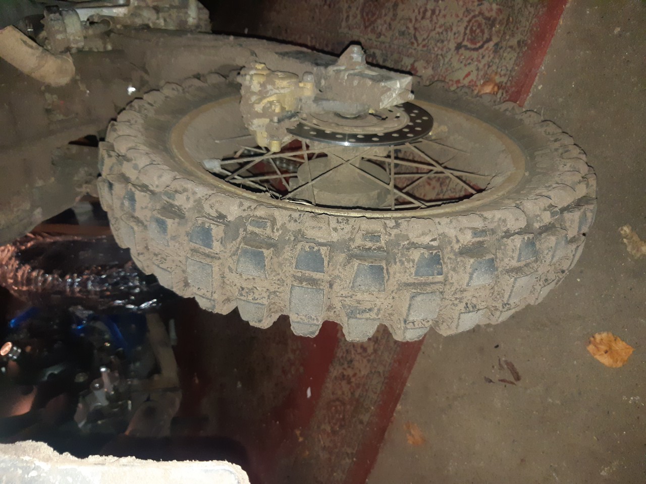

Als ich meine Domi gekauft hab war noch ein mitas 07 drauf, der sich vermutlich ähnlich eines k60 oder Scout von Heidenau fahren dürfte. Danach hab ich mir den TKC 70 drauf gezogen weil ich einfach nicht genug ins Gelände kam und es eine vernünftige Wahl war. Genial auf Straße das Teil. Etwas neidisch war ich immer dann im Gelände weil mein Bruder den TKC 80 fährt und ich da logisch zurückstecken muss was Fahrbarkeit anging. Mit dem tkc 70 war ich in Aachen vorletztes Jahr auf dem kleinen treffen und letztes Jahr in Bad Laer mit dabei ...da war das Profil schon gut runter und der Reifen dürfe zu dem Zeitpunkt ca 12k an Strecke auf'm Buckel gehabt haben. Dann gab's gleich nachm TÜV im August neue Socken ...
Meine kleine Portion Senf zum Titel:
Nach dem TKC 70 ging's 180° in die andere Richtung mit dem K74 hinten und K69 vorne. Im Gelände hält der was das Aussehen schon versprochen hatte...einfach brutal im Wald oder auch schlammigen Feldwegen. Auf der Straße fängt der ab 90 Sachen an sein eigenes Ding zu machen. Kein richtiger Geradeauslauf und ein surfiges Feeling in Kurven. Nichts desto trotz hab ich mich echt gewundert wie der auch in Kurven abliefern kann, trockene wohl gemerkt. Auch wenn der sich abartig schmierig anfühlt kann der viel mehr als gedacht, was natürlich nur meine Auffassung sein muss aber ich war doch positiv überrascht was alles geht. Harter Asphalt fordert natürlich auch seinen Tribut am Profil und so hab ich nach mittlerweile knapp 2000 km die Hälfte vom Hinterreifen runter. Das geht sicherlich auch früher aber muss ja nicht sein.
Abschließend muss ich sagen, dass man eine etwas gesittete Gashand haben sollte, gerade in den unteren Gängen, da der Hinterreifen an den mittleren Stollen zu Ausrissen neigt.
Also wenn ein Reifen zum Offroad fahren gesucht wird und man die Straße hauptsächlich dazu nutzt um ins Gelände zu kommen würde ich definitiv zum Kauf raten.
