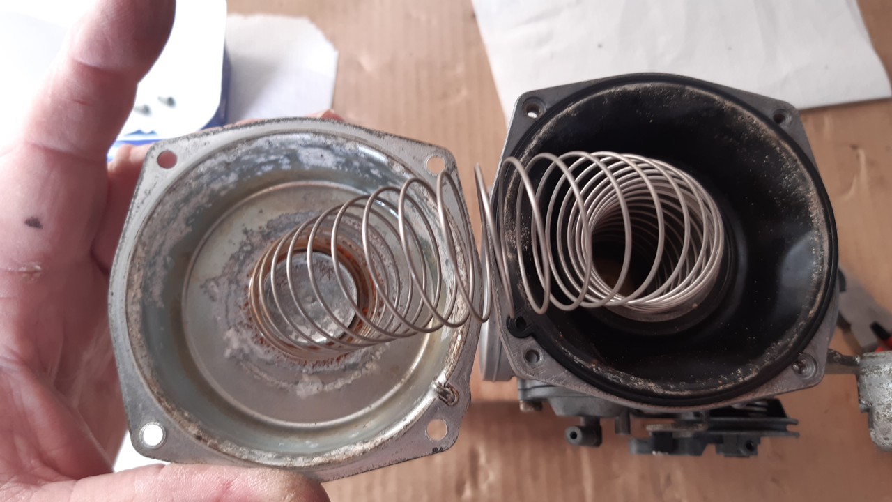

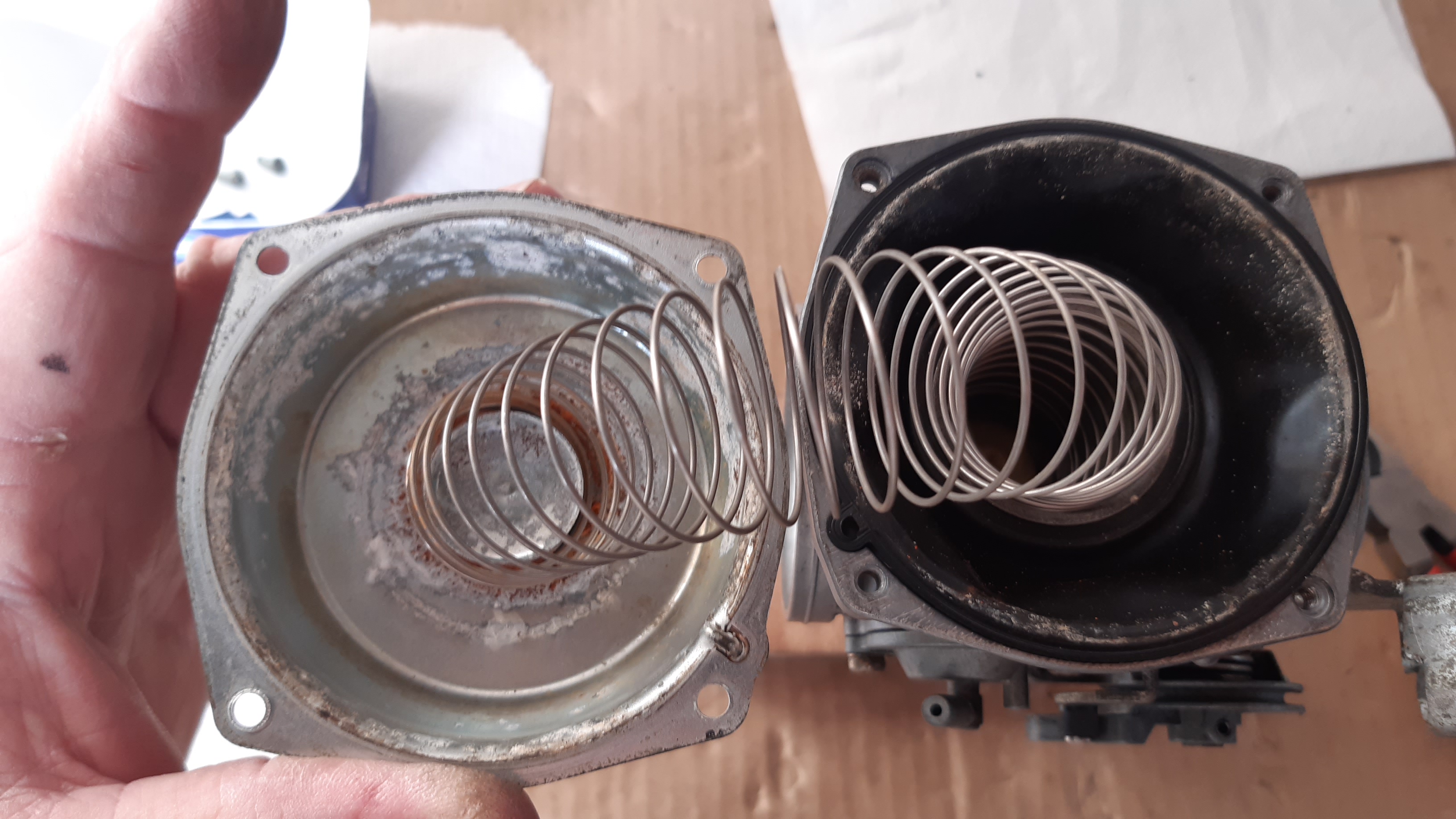

So sieht dann ein Vergaser aus, der vor kurzem im USB war. :cry:
Das sind dann Ergebnisse, mit denen ich konfrontiert werde. Verstehste jetzt?

Der sah dann aber, zumindest in puncto Korrosion entweder schon zuvor nicht besser aus,
oder wenn man Wasser nimmt (oder was mit hohem Wasseranteil) und den dann einfach aus dem Bad nimmt und seinem Schicksal überlässt, sind solche Bilder kein Wunder.
Du würdest einen Vergaser sicherlich auch nicht aus der Brühe nehmen (auch bei deinem Reinigungsmittel), noch tropfend einfach so einlagern oder einbauen, oder ?

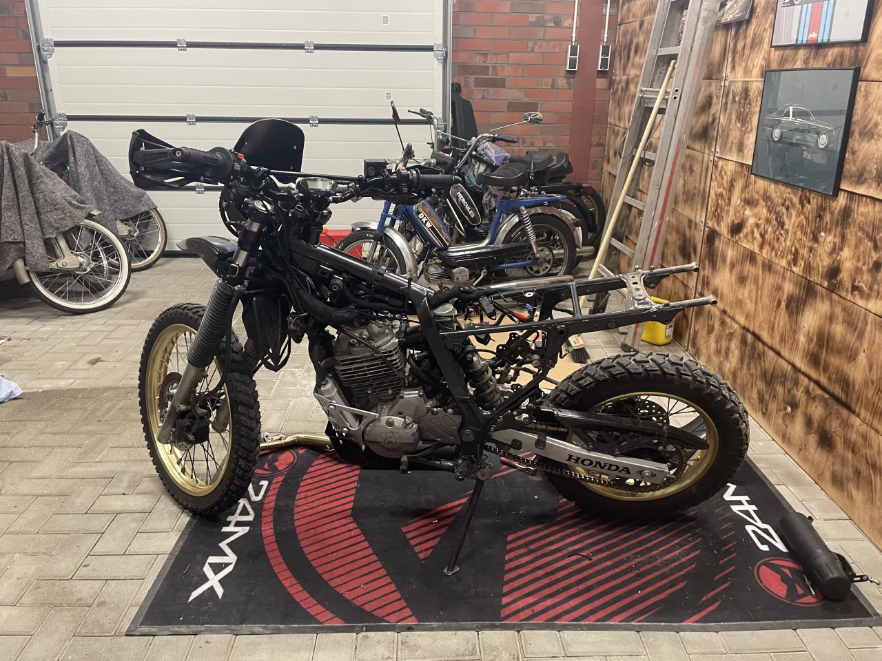

Bilder bitte Andi. Nachdem wir nun dieser langen Entscheidungsfindungsphase beiwohnen mussten, denke ich sollten wir dem Übeltäter dann auch ein Gesicht geben. Bin gespannt.
Beiträge: 5611
Re: Vergaser läuft über
Wenn der Eigentümer des Vergasers es erlaubt, gerne.
Scnd.home
Beiträge: 302
Beitrag von Scnd.home »
dieCobra hat geschrieben: Mo 17. Jan 2022, 21:49 Wenn der Eigentümer des Vergasers es erlaubt, gerne.
Aber selbstverständlich :)
