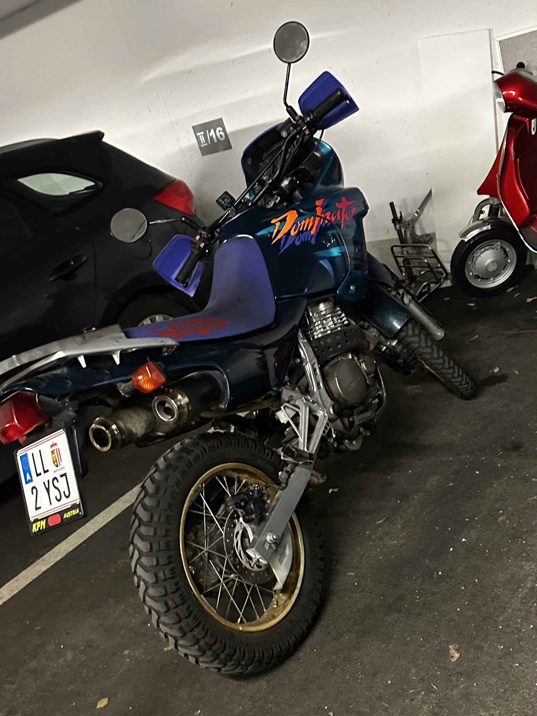

Hallo liebe Forumsgemeinde,
mache die Domi gerade Fit für die Reise zum Treffen. Habe noch ein paar Kleinigkeiten (Kraftstoffschlauch, großes Service etc.) zu erledigen. Kurze Frage zum Luftfiltereinlass unterm Sitz. Gehört da überall der Schaumstoff rein?
Gibts Empfehlungen für Heizgriffe? Hatte mir die Oxford bestellt, leider in der Racing Variante. Hab sie ausgepackt und für zu "hart" empfunden.
LG Elias

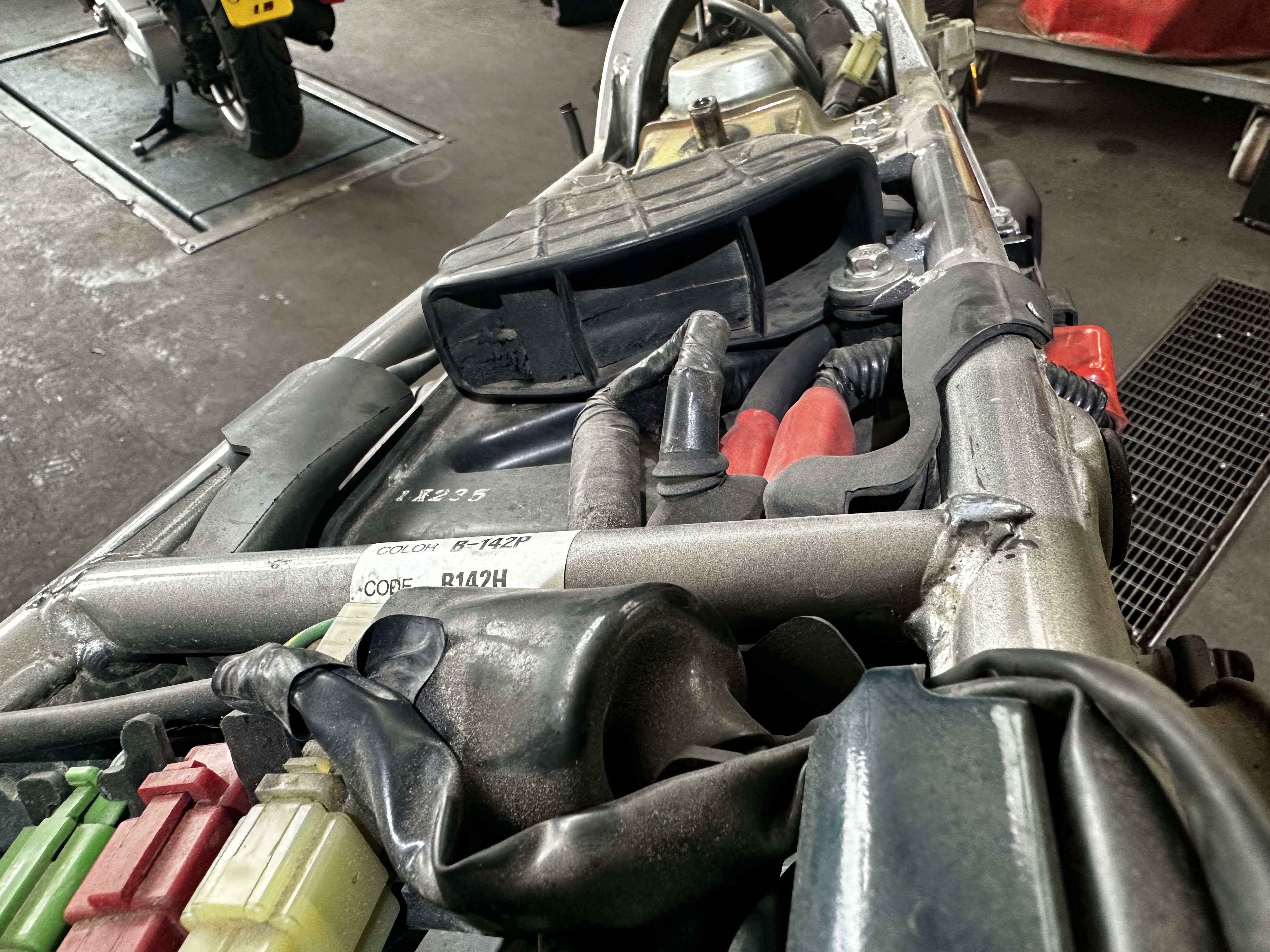

Hallo Elias,
der Schaumstoff gehört da nicht rein.

Danke Dir für die Info. Lutig, der sieht so aus als wär er genau dafür gefertigt :D. Frage mich warum den da einer der Vorbesitzer reingestopft hat :?:

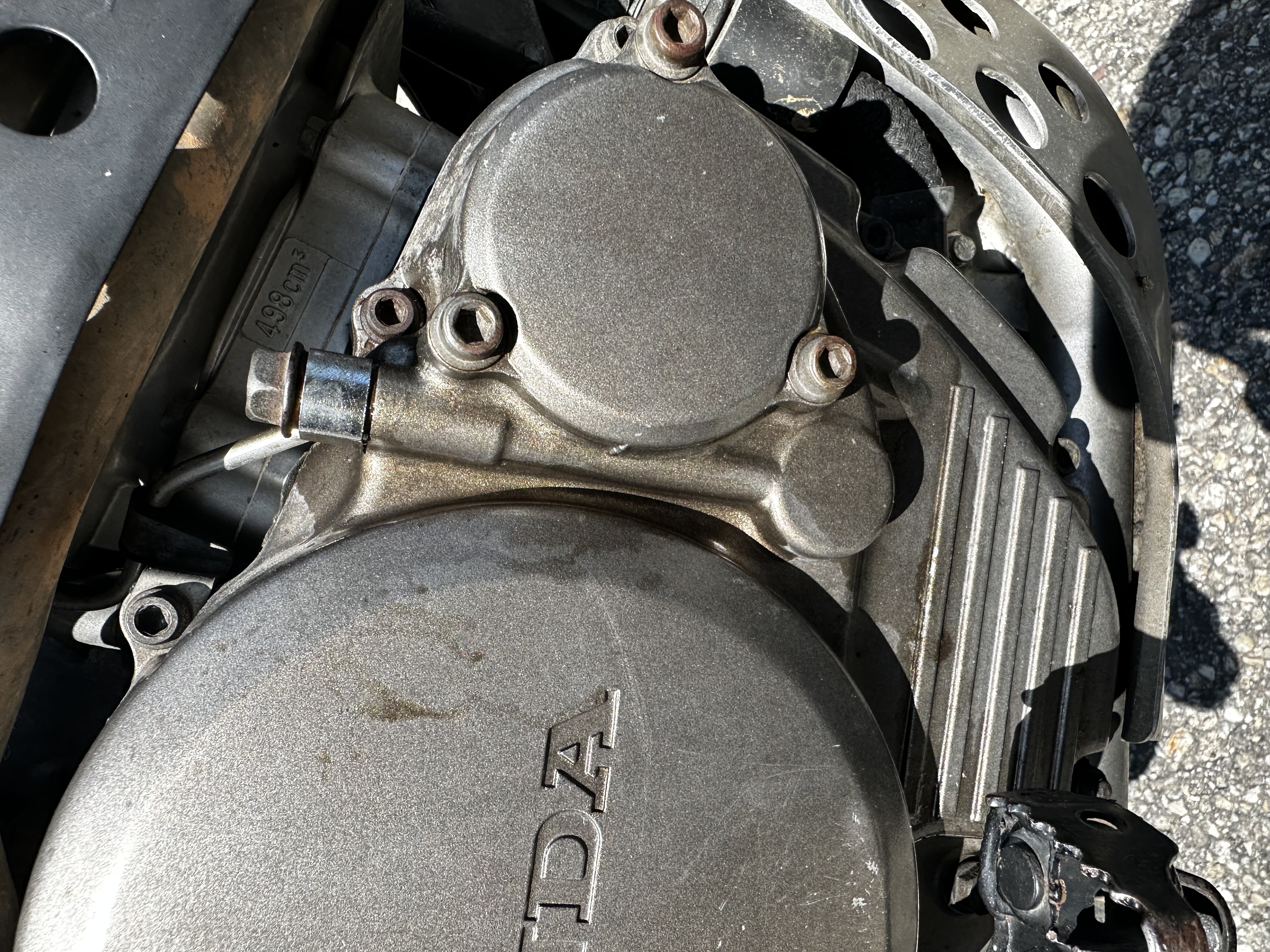

Bei der heutigen Ausfahrt eine unliebsame Entdeckung gemacht: irgendwie kommt da Öl raus. Werd’s mal festziehen und ansonsten die Kupferringe tauschen… :?

Servus Elias, zieh nicht zu fest und mach doch gleich ein paar neue Kupferringe dazwischen.
Das ist sowieso der Plan. Hab nur erst am Montag wenn ich wieder in der Firma bin Zugriff auf kupferringe jeder Größe. Da mach ich dann auch gleich mal den ersten Ölwechsel.

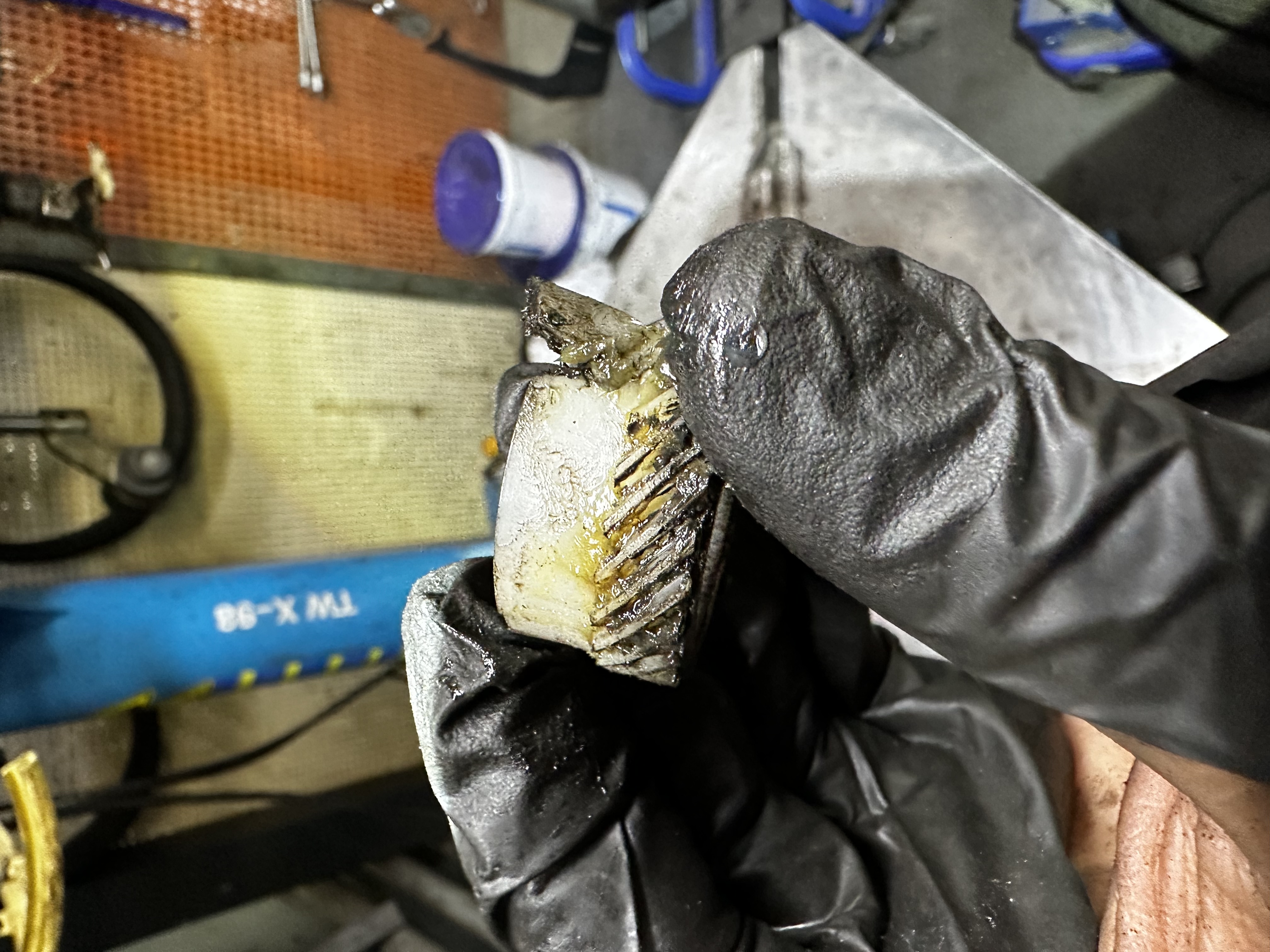

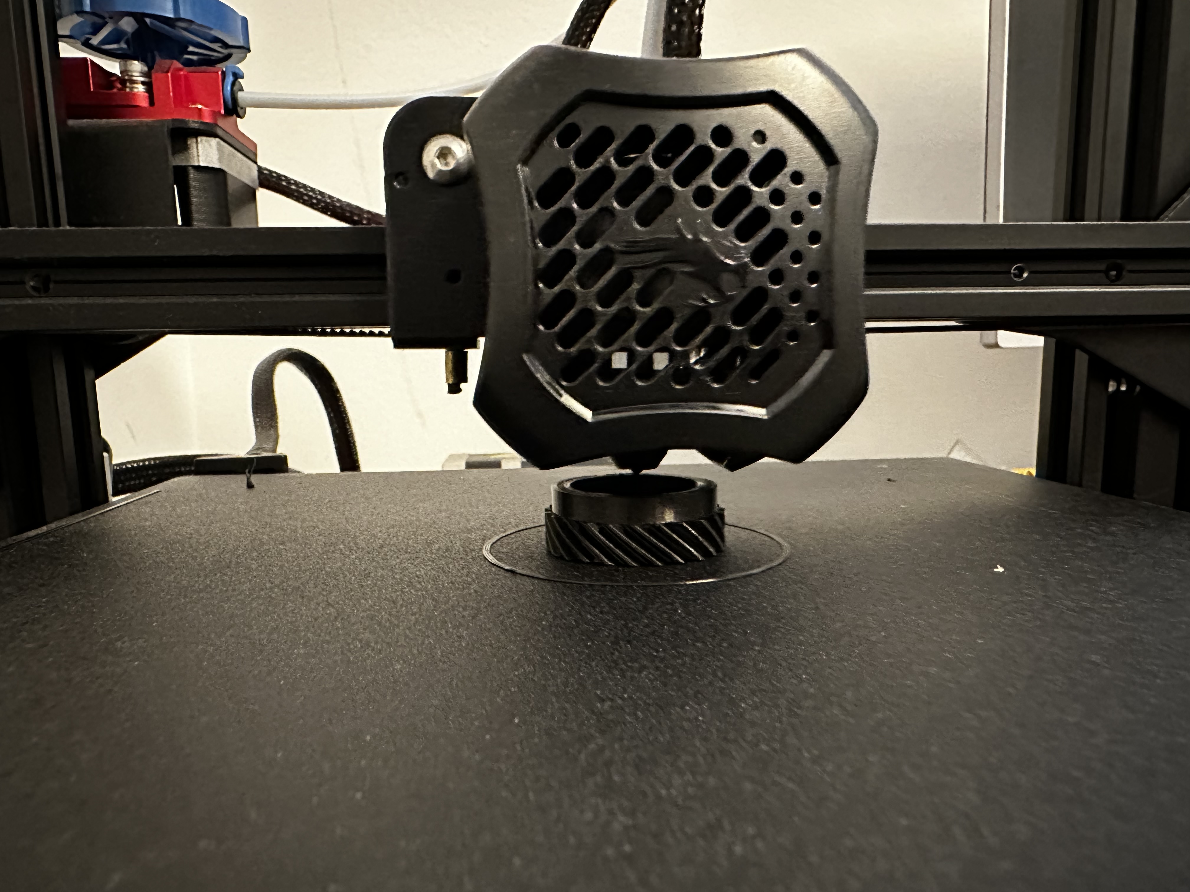

Heute bei kaiserlichem Wetter eine herrliche Ausfahrt durchs Mühlviertel mit Kurtl gemacht und dabei gleich die gemeinsame Anreise zum Treffen grob geplant.
Leider hat mein Tacho (vermutlich die Kuststoff Schnecke) mittendrin das zeitliche gesegnet :(
Die neue Kostet ja original irgendwas bei 30€ :roll: . Habe mal eine gedruckt und werd die morgen einbauen…
Wenigstens der Ölverlust an der Verschraubung hat vermutlich ein Ende. War etwas locker, werde dennoch die Kupferringe vorsorglich wechseln… :)

Beitrag von Moselaner »
Hallo Elias,
ich drucke seit Ende 2017 auch viele Sachen für meine Oldies mit dem 3D-Drucker (Ender 2, Creality CR-6 SE). Bei der Tachoschnecke würde mich interessieren, aus welchem Material du die druckst, und wie lange sie wohl hält? Hast du das Teil selbst gezeichnet, oder ist es dieses hier von Thingiverse: https://www.thingiverse.com/thing:2355120 ?
Gruß vom plastikschmelzenden ;-)
Klaus

Moselaner hat geschrieben: Mo 5. Jun 2023, 07:07 Hallo Elias,
Klaus
Servus Klaus,
Ich hab sie jetzt einfach mal aus PLA gedruckt. Mal sehen wie lang das hält. Ich hatte gestern auf thingiverse leider nichts gefunden und habe dann ein .stl auf cults „gekauft“.
Ideal wäre denke ich Nylon oder PETG. Versuchs jetzt mal mit PLA und gutem Fett :)

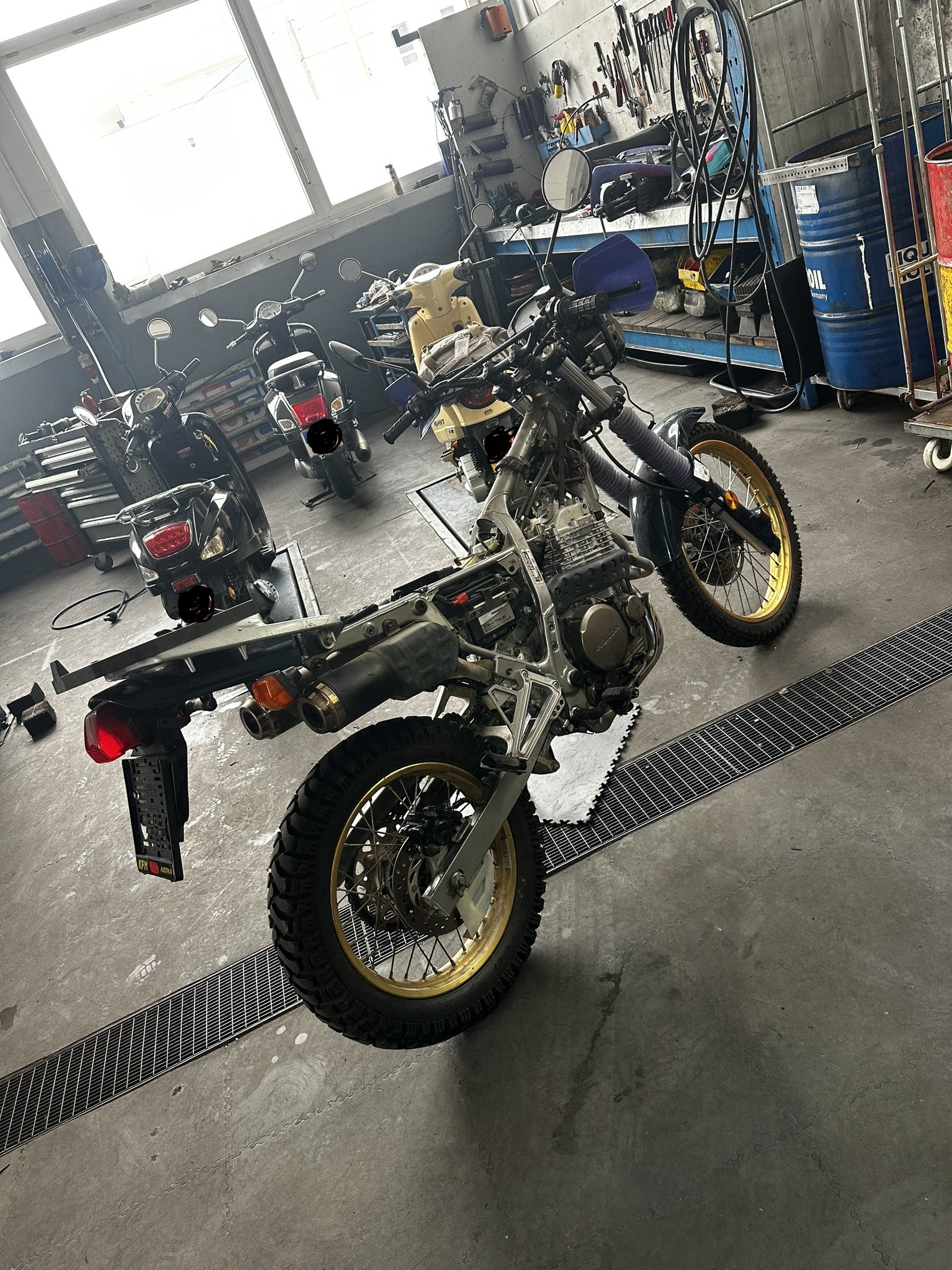

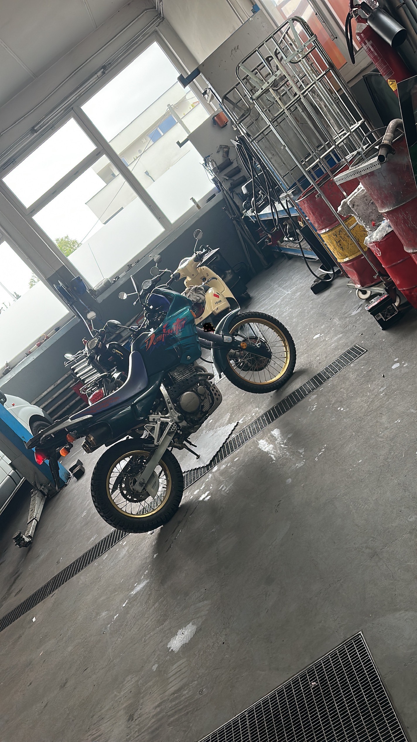

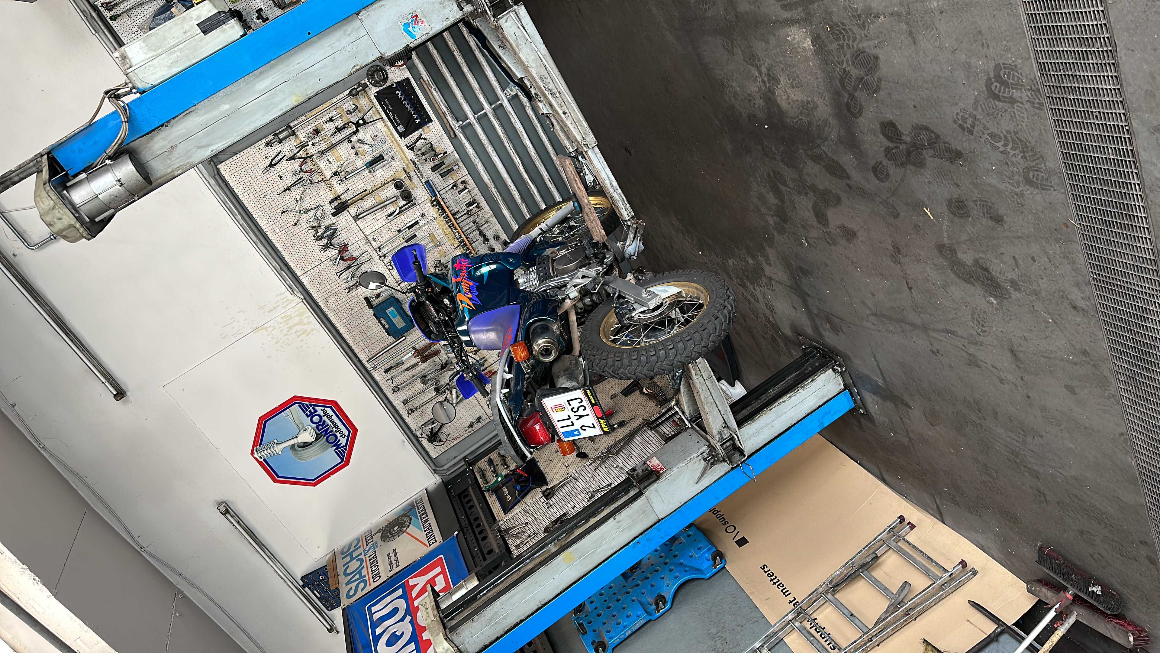

Kleine Domi auf großer Bühne in (nach) der Arbeit :mrgreen:
Hab das selbst gedruckte Teil erfolgreich eingebaut, wobei ich’s minimal mit Sandpapier nachgearbeitet hab…und es funktioniert.
Vorher alles gründlichst von altem Schlodder befreit und mit schön viel fett eingebaut.
Das alte war nicht abgenudelt sondern gebrochen :?
Beiträge: 4263
Re: Ein herzliches Hallo! NX 500 '92
Zu schnell gefahren ?! :lol: :lol:
So eine Hebebühne wünschen sich hier sicher einige für die heimische Garage :mrgreen:

Ja, da kann ich Sylvia nur zustimmen, eine Hebebühne würde ich auch gerne haben, geht aber nicht mangels Platz (nach oben). Zum Tachoritzel: Bin wirklich auf Erfahrung gespannt. Wenn das PLA nicht lange hält, wäre meine nächste Wahl auch PETG. Wobei es auch bei PLA wirklich gewaltige Unterschiede gibt, was Haltbarkeit und Festigkeit betrifft. Mit Verbatim-PLA habe ich beste Erfahrungen gemacht, ist aber nicht immer einfach zu bekommen. Mit Nylon habe ich keine Erfahrungen. PETG hält durchaus ordentlich was aus, vielleicht gibts aber auch da Unterschiede je nach Marke.

Bin sehr froh und dankbar für meinen tollen Chef, dass ich die Bühnen nach der Arbeit verwenden darf :mrgreen:. Wenn ich sowas zuhause hätte, wäre meine bessere Hälfte wohl eher unglücklich…
Bis dato hält alles, sollt sie sich verabschieden dann kauf ich mir wieder PETG und Probiers damit. Kostet zwar wieder Zeit, aber bei einem Stück Plastik um 30€ gehts mir rein ums Prinzip das nicht zahlen zu wollen…

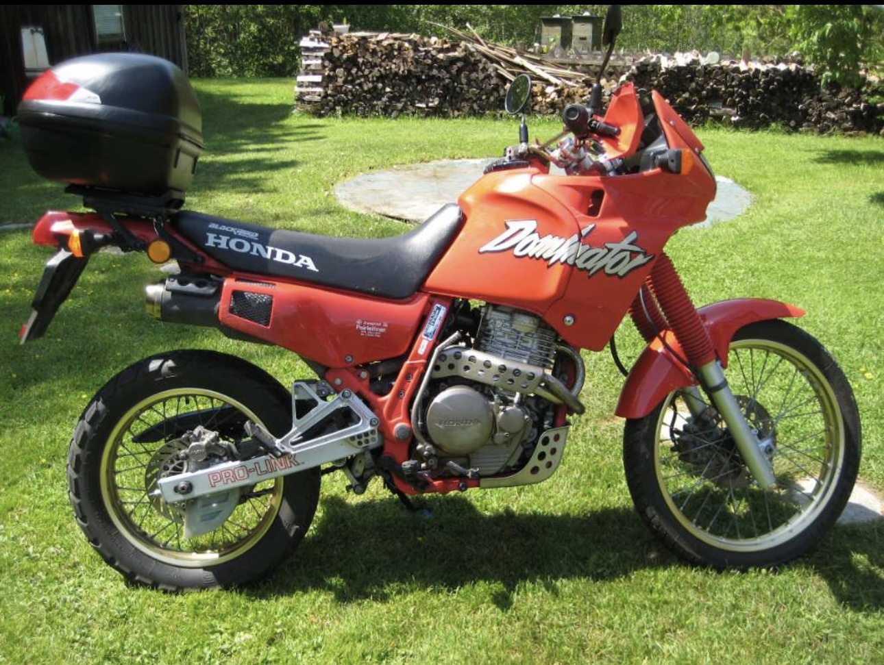

Seit heute gibt es übrigens Zuwachs zu vermelden…
Gockel500
Beiträge: 323
Wohnort: Steiermark
Beitrag von Gockel500 »
Wunderschön, die Rote! 500er oder 650er?
lentiadomi
Beiträge: 25
Registriert: Mi 18. Mai 2022, 13:24
Beitrag von lentiadomi »
Gockel500 hat geschrieben: Mi 7. Jun 2023, 06:29 Wunderschön, die Rote! 500er oder 650er?
Danke :) eine 500er. 650er sind bei uns in Ö rares Gut…

Kurzer Funfact:
Der Schaumstoff gehört tatsächlich bei der (gedrosselten) Österreich Version da rein…ohne fährt sich’s aber auch nicht anders :?

Von welchem Schaumstoff ist genau die Rede?

Gockel500 hat geschrieben: Fr 9. Jun 2023, 10:11 Von welchem Schaumstoff ist genau die Rede?
Ich hab auch zwei rote 500er :-)
Habe oben mal ein Foto gepostet, weils mich gewundert hat…oben im Ansaugschnorchel unter der Sitzbank ist Schaumstoff drinnen, aber nur in Ö…
