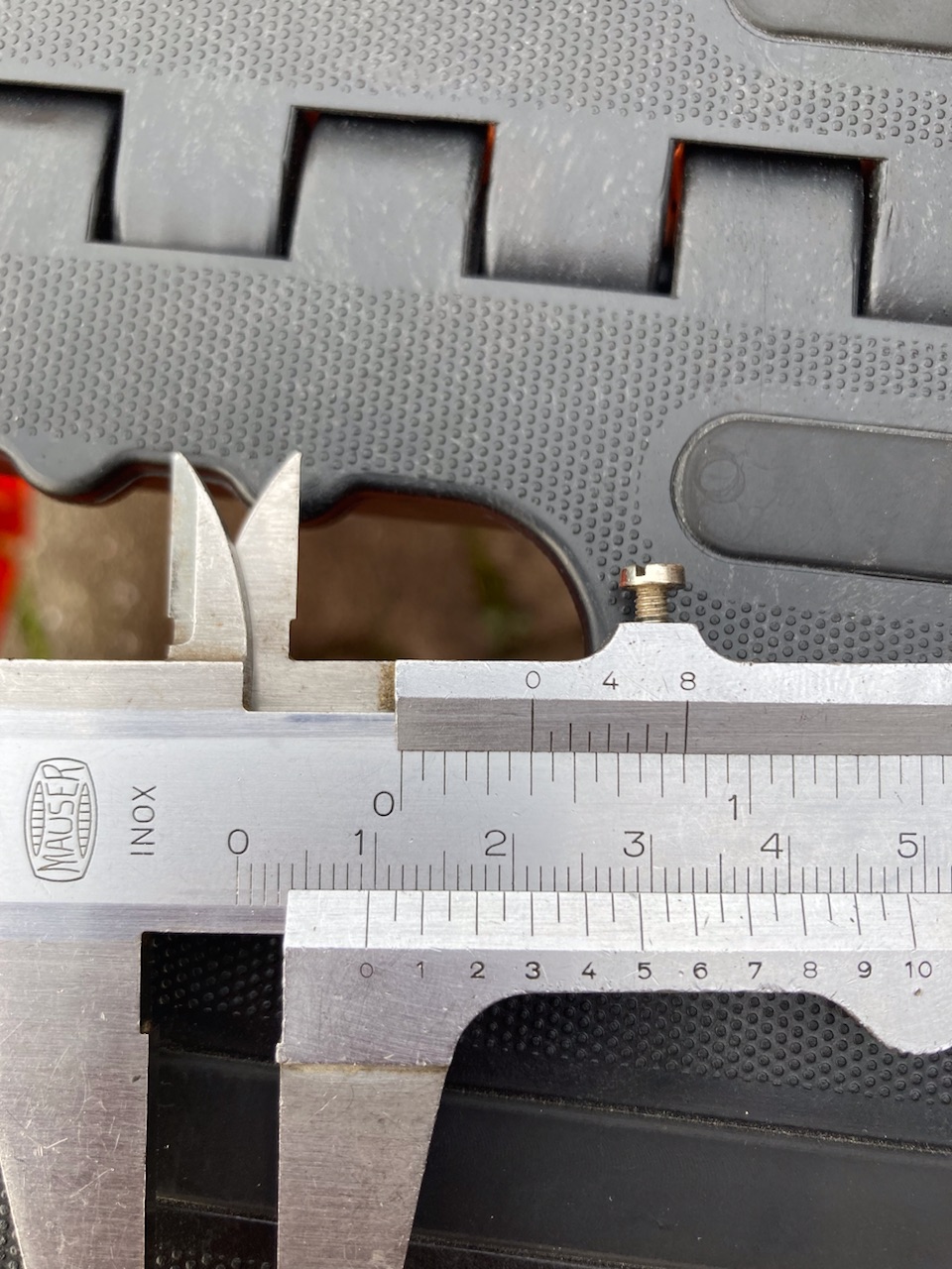

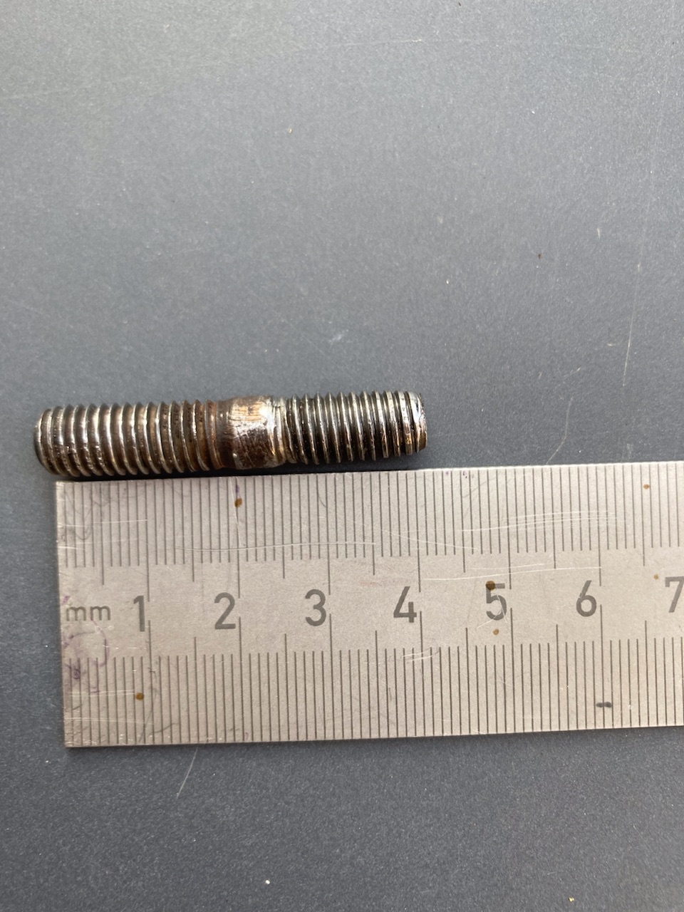

Hier nun ein paar Fotos.
Das ausgenudelte Gewindeloch…
…ist 25mm tief und hat gemessen einen Durchmesser von 9,6 mm.
Und das ist der Stehbolzen:
Ein bisschen krumm, aber das Gewinde ist noch brauchbar. Er wird aber so oder so nicht mehr zum Einsatz kommen.
Wäre jetzt die Frage:
Einen Stehbolzen anfertigen lassen mit kurzes Ende M10 und langes Ende M8, oder ein Reparaturgewinde einsetzen und einen originalen Stehbolzen verwenden?
- Beiträge: 1680
Re: Reparatur Gewinde vom Krümmer-Stehbolzen wenn V-Coil schon benutzt wurde
Steffen - du hast mit deiner Schieblehre ein Mass von 9,6mm gemessen - wie tief warst du dabei in der Bohrung
(das wäre wichtig !)
- Beiträge: 8370
Da war ich nur ganz vorne, habe das Gewinde beim Messen praktisch nur "angekratzt". Ich bin mit dem Messschieber leider nicht besser an die Stelle drangekommen.Enola Gay hat geschrieben: Di 19. Sep 2023, 20:35 Steffen - du hast mit deiner Schieblehre ein Mass von 9,6mm gemessen - wie tief warst du dabei in der Bohrung![]()

So, wie die Bohrung aussieht, ist die nur am Anfang so geweitet. Also alles halb so wild.
So, wie ich es jetzt lese, geht die Tendenz eindeutig zum Ersatzbolzen. Allerdings kann ich mich da der Meinung von Andreas nicht ganz anschließen.
Das Loch ist gemessen 25 mm tief. Der originale Stehbolzen war etwa 15 mm tief eingeschraubt. Wenn Du jetzt mit einem Kernlochbohrer für Standard M 10, also 8,5 mm, bis zum Grund 25 mm tief aufbohrst und auch normales M 10 Gewinde vorsichtig bis zum Grund da reinschneidest, hast Du wesentlich mehr tragende Gewindegänge als vorher.
Nur für den Fall der Verwendung einer selbstschneidenden Gewindebuchse mit Außengewinde M12x1,5 möchte ich noch dringend anraten, keinesfalls den angegebenen Kerndurchmesser von 11,2 mm vorzubohren. Vielmehr empfehle ich, 10,5 mm vorzubohren und mit einem Gewindeschneider M12x1,5 das Gewinde zu schneiden und dann die Buchse da reinzudrehen. Bohr- und Schneidtiefen zuvor an einem Probeloch austesten, damit die Buchse am Ende im Kopf in der gewünschten Position ordentlich fest sitzt.

Hallo Steffen - Danke f.d. Antwort (!)
Nun zuerst mal etwas 'Berufsschule' - muss einfach sein ... ;
... der 'Kernloch-Durchmesser für ein Regelgewinde M10 beträgt 8,05mm - Du erkennst wie wichtig der tatsächliche Durchmesser des 'Kraters' ist ... (wenn jetzt bereits über 9,0mm dann wird es mit M10x1,5 mm Regelgewinde nichts werden (!)
Eine Lösung ist möglicherweise (wie bereits vorgeschlagen) eine feinere Gewinde-Steigung (!) So würde die Kernloch-Bohrung bei einem Gewinde M10x1,0 bereits 9,35mm betragen (!)
Das könnte mit deinem aktuellen Lochdurchmesser noch funktionieren ... (bei einer Gewindesteigung M10x0,5mm wäre der Kernloch-Durchmesser sogar nochmals größer).
Wenn ich auf deinem Foto die Materialstärke (zum Auspuffkrümmer hin) annähernd richtig deute, dann sind das nicht mehr als max. 8mm. Und bei der ganzen Aktion hast Du, wie Bernd/Barniebutch richtig erkannt hat - 'genau 1 Versuch' ... (!)
Bitte nicht Böse sein - das Ganze ist m.E. eine Arbeit für einen 'versierten_Werkzeugmacher' oder einen Mechaniker, der derartige Arbeiten bereits mehrfach durchgeführt hat - und ganz sicher nichts für einen 'Hobby-Schrauber' (auch nicht mit einem Forum im Rücken) - der so etwas zum ersten mal durchführt (!)
Mir würde jetzt als 'tatkräftige_Hilfe' in deiner Region Peter/Alpe650 einfallen - vielleicht kannst Du ihn 'motivieren'
Wenn Du Dir diese Arbeit selbst zutraust (Hut_ab), dann kann ich Dir nur empfehlen an den zwei Reserve-Köpfen die Du noch hast, vorher 'zu üben' !
Ich bin kein Mathematiker - aber Du würdest die Erfolgs-Chancen bei deinem 'finalen-Zylinderkopf' dann auf annähernd 100% steigern.
Ich selbst hätte kein Problem damit ein bis zwei 'Schrott-Köpfe' anzuschaffen, nur um den einen 'finalen' wieder instandzusetzen
Egal wie Du dich entscheidest, wünsche ich Dir viel Erfolg ... ;

... ich korrigiere mich an dieser Stelle, auf 'annähernd' 6mm ;... dann sind das nicht mehr als max. 8mm

Das Gewinde vom Bolzen sieht sehr ramponiert aus.
Wenn das Loch wirklich nur vorne aufgeweitet ist, besteht die Möglichkeit, das im hinteren Bereich das Gewinde mit einem neuen Bolzen packt.
Wenn größer gebohrt werden soll, muss auf jedenfall das alte Helicoil entfernt werden.
