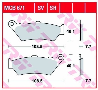

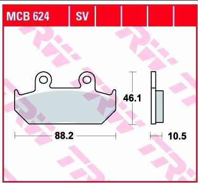

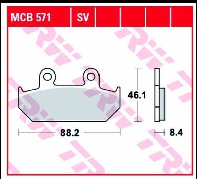

Hier die verschiedenen Bremsbeläge anhand der TRW Modelle
Nisini Bj. 88-89
Nissini Bj. 90-95, teilweise auch noch in 96
Brembo ab Bj. 96
Hier schön zu sehen, die ersten Beläge waren dicker und die Brembos sehen komplett anders aus. Ob Nissini oder Brembo ist auch das sicherste Unterscheidungsmerkmal der Zwittermodelle

LC4_66 hat geschrieben: Fr 20. Okt 2023, 18:17 Hier die verschiedenen Bremsbeläge anhand der TRW Modelle
MCB624.jpg Nisini Bj. 88-89
MCB571.jpg Nissini Bj. 90-95, teilweise auch noch in 96
MCB671.jpg Brembo ab Bj. 96
Ich glaube das unterste Foto zeigt die hinteren Beläge während die ersten beiden für vorne sind.
Edit: oder irre ich mich da?
Re: Rückfragen nach Ausfahrt
Verfasst: Fr 20. Okt 2023, 21:23
von LC4_66
Du irrst Dich.
