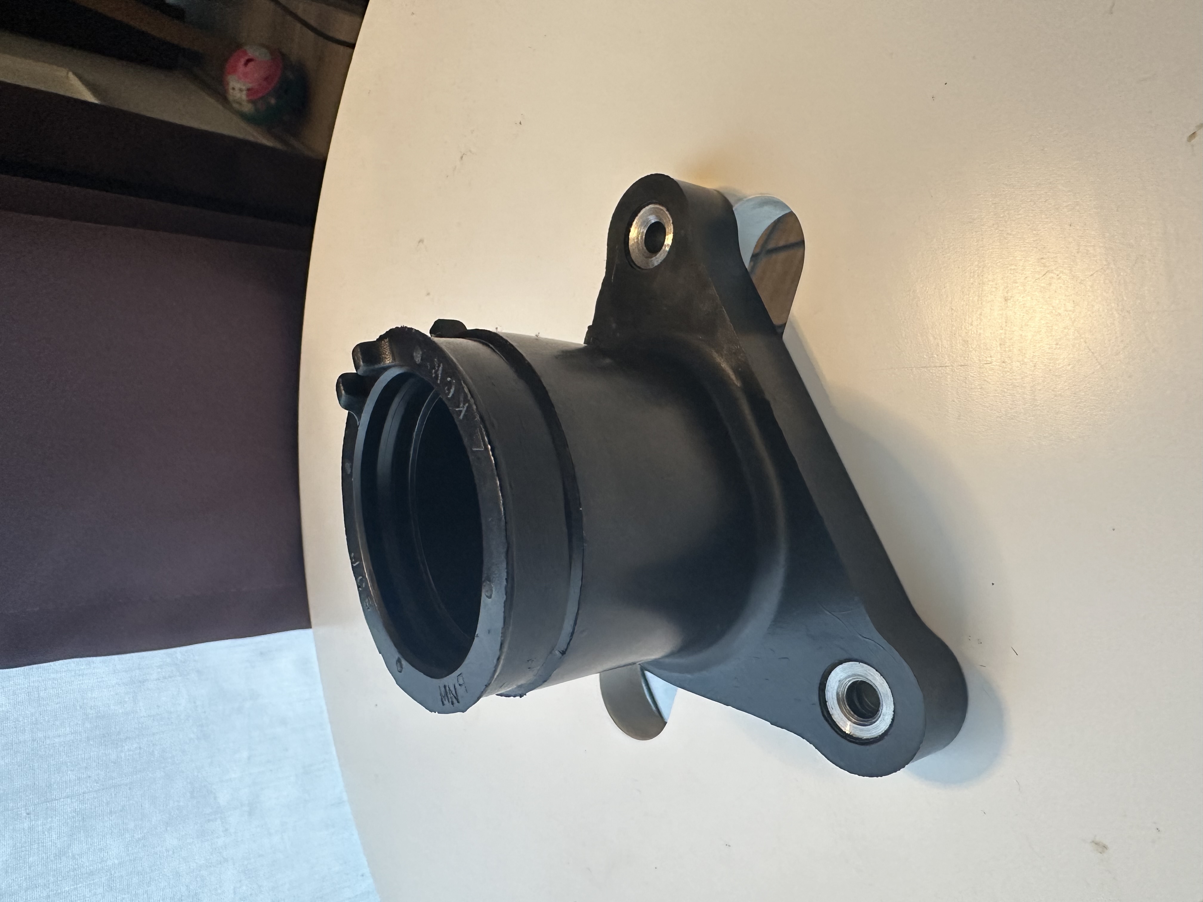

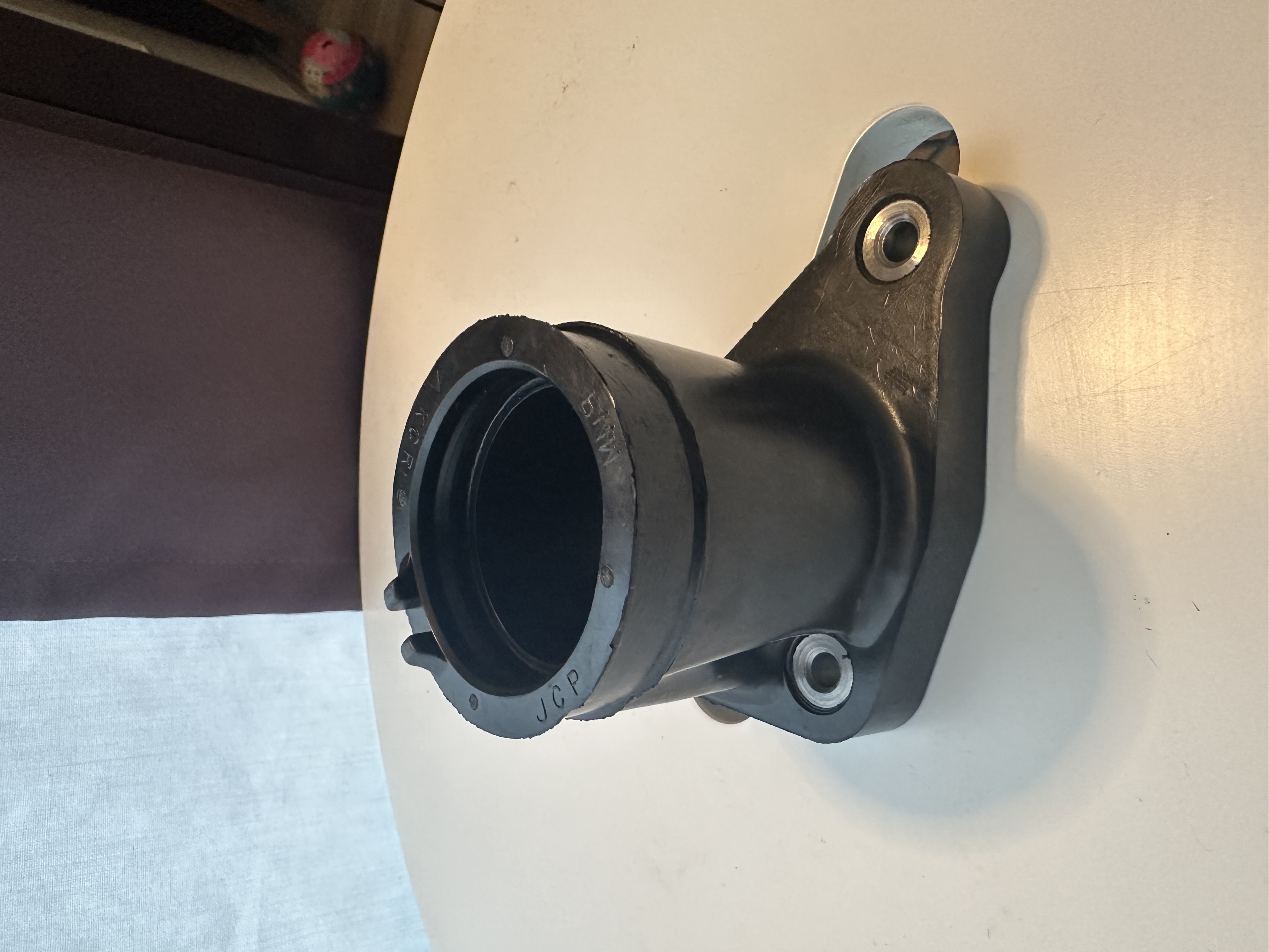

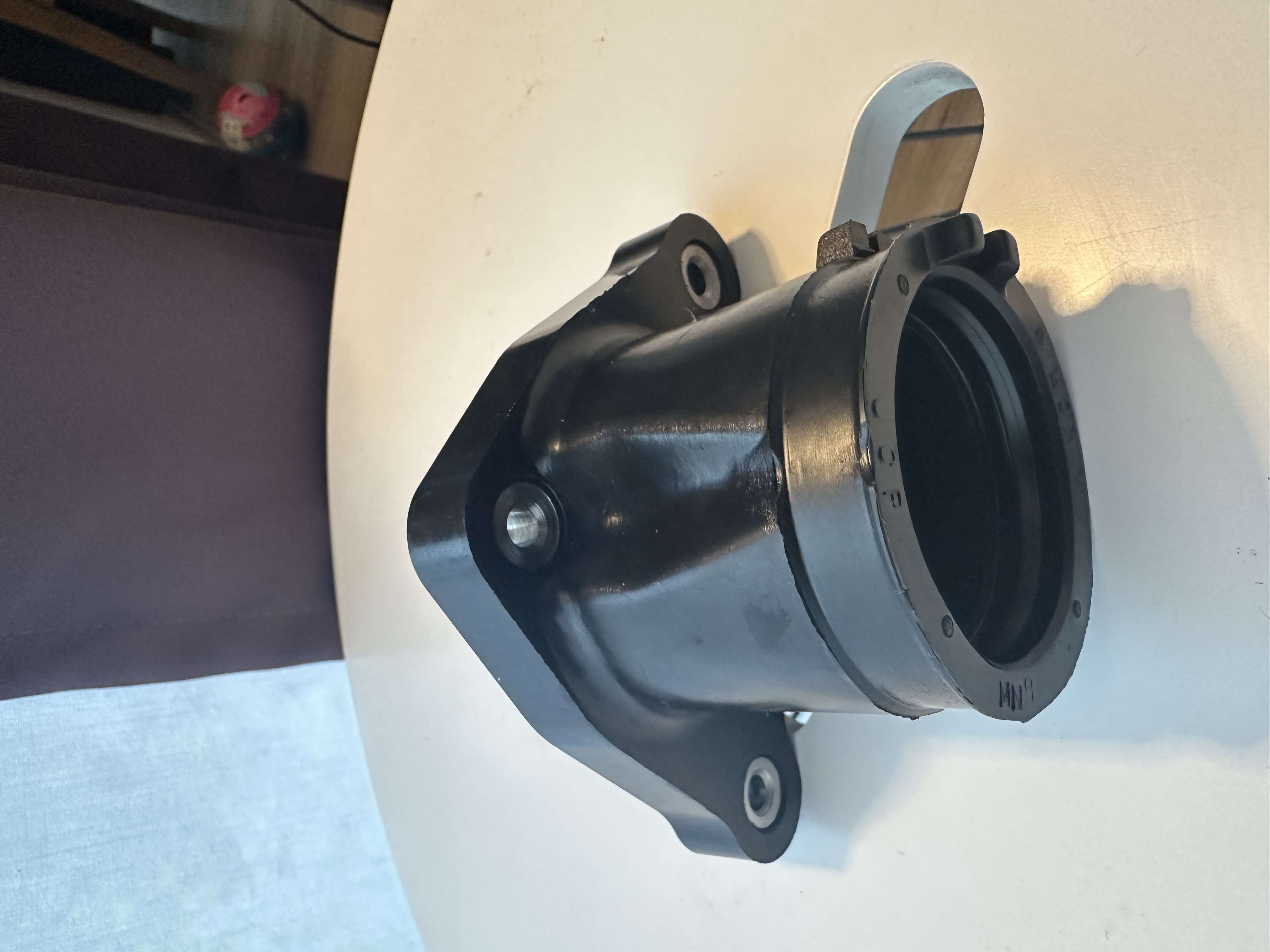

Und weil der neue Ansaugstutzen so schön ist, noch ein paar Bilder anbei
Die Bilder sind irgendwie immer verdreht, wenn man drauf klickt sollten sie aber richtig rum stehen.

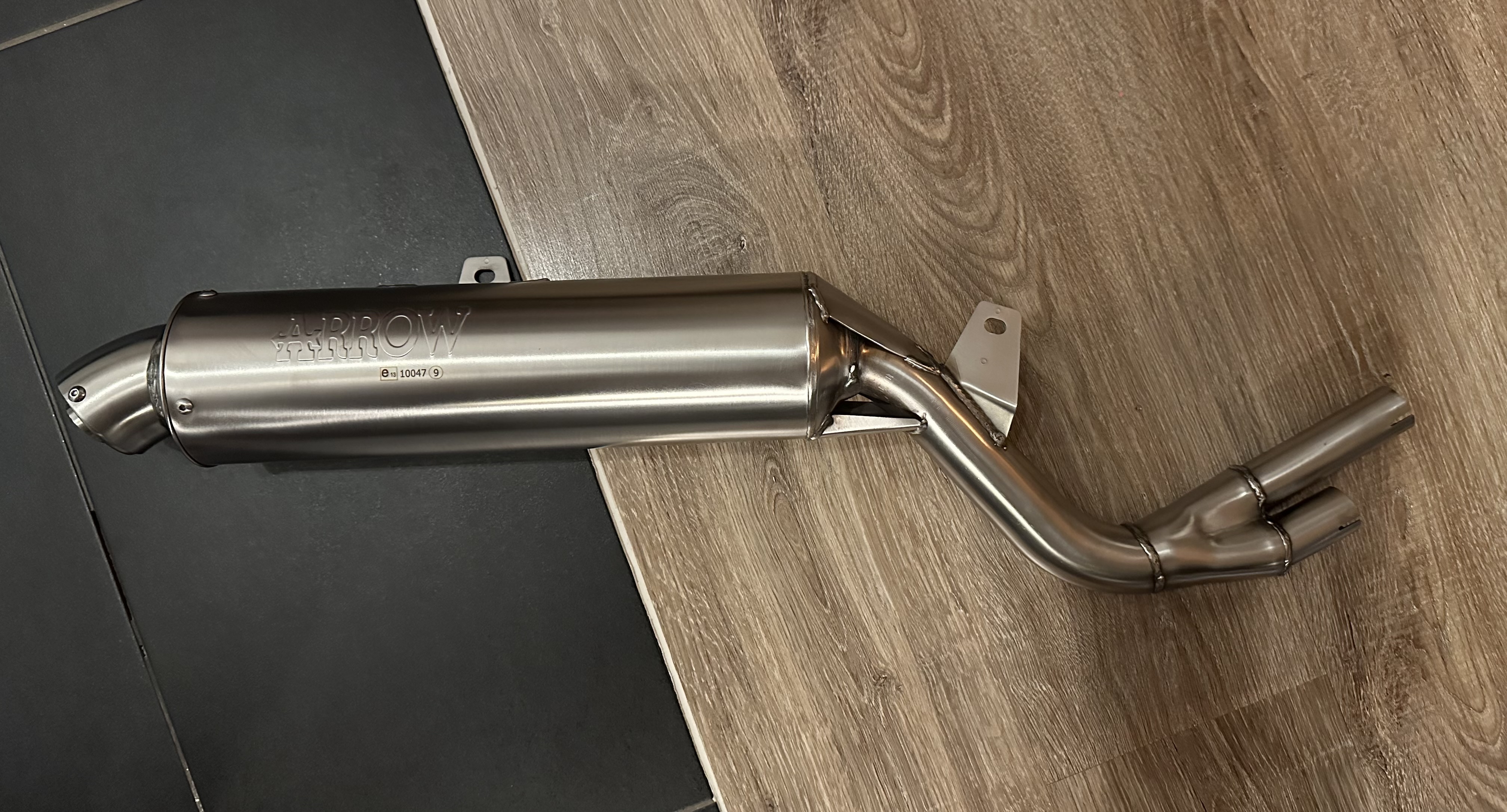

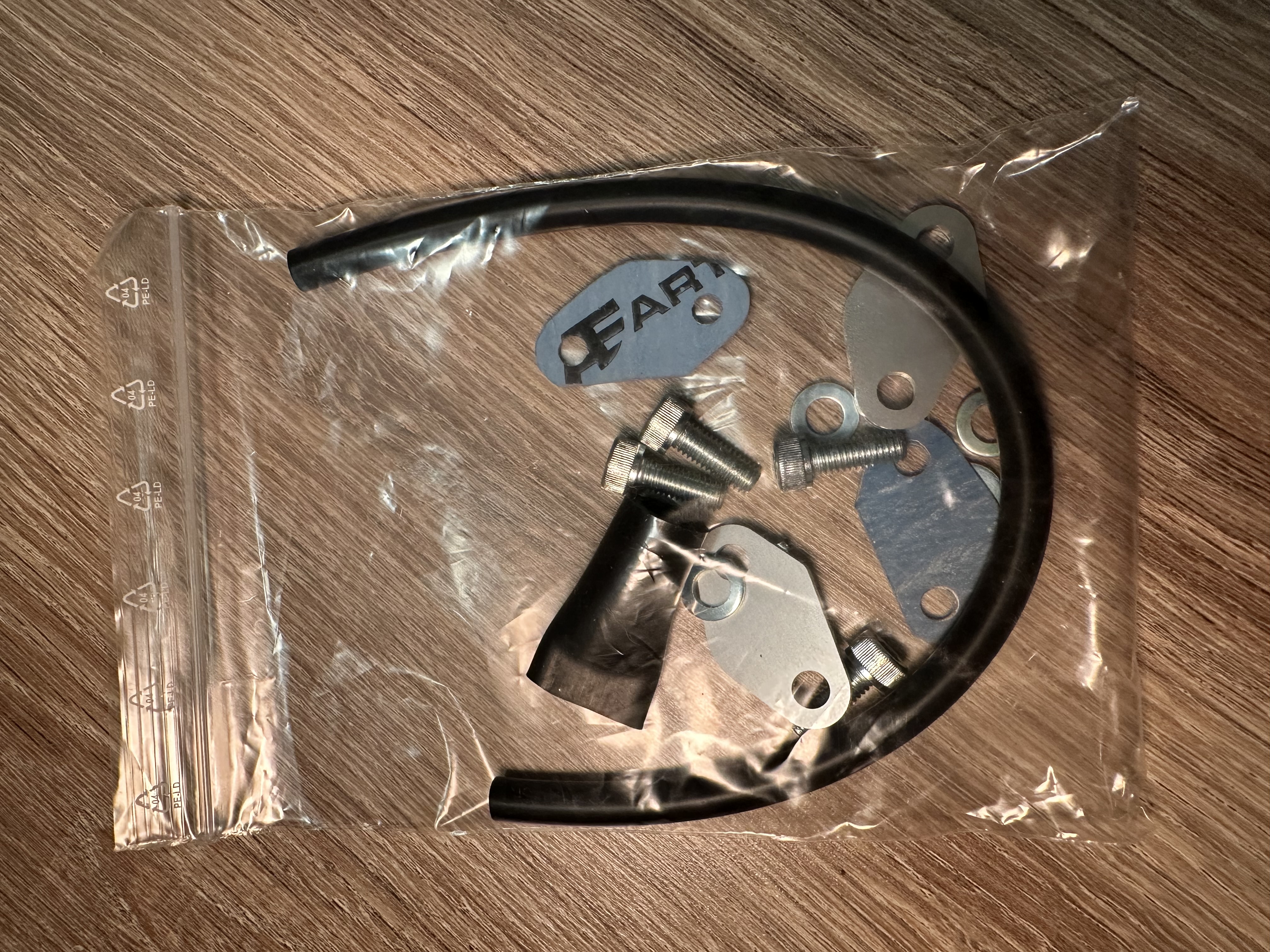

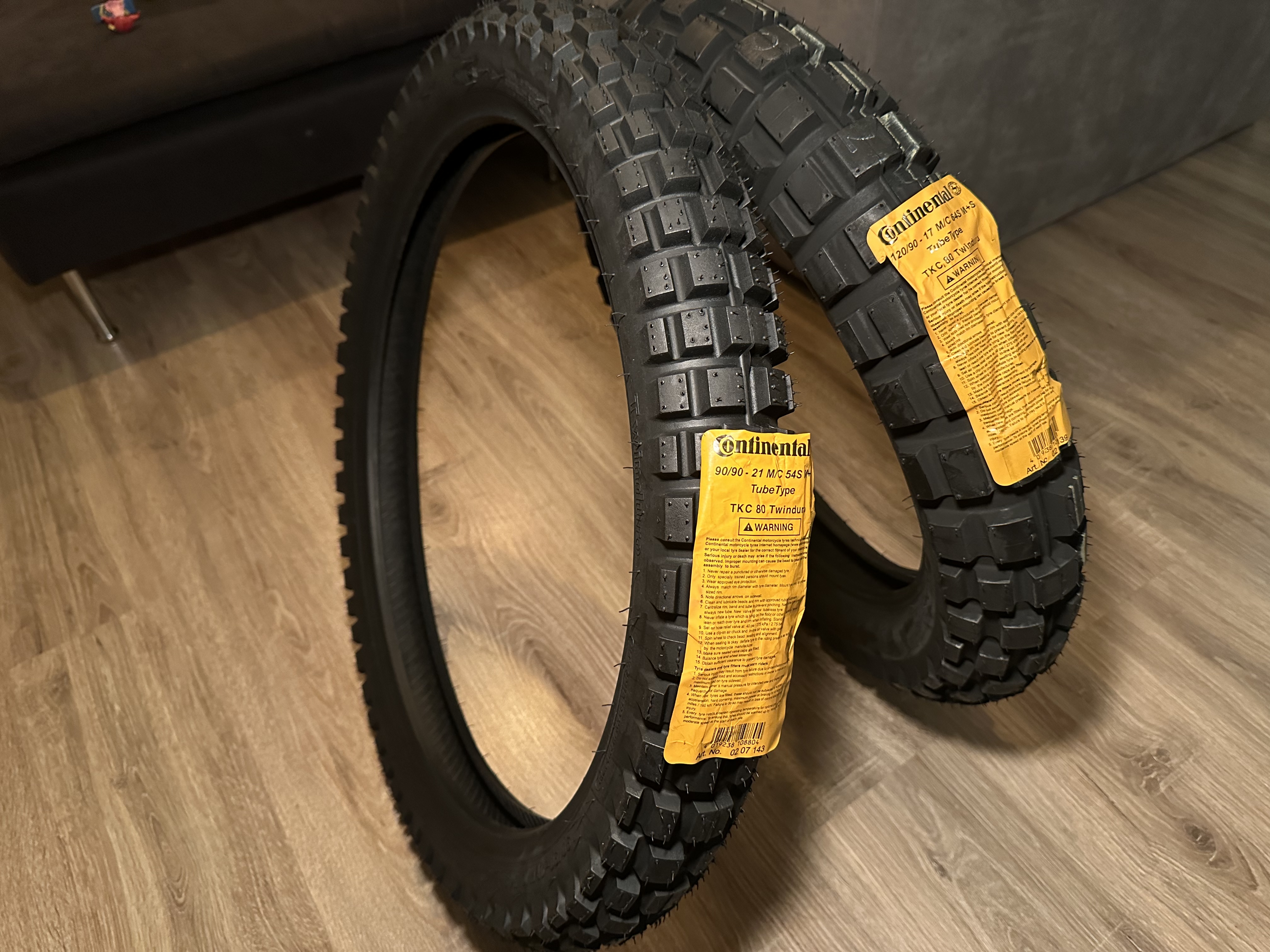

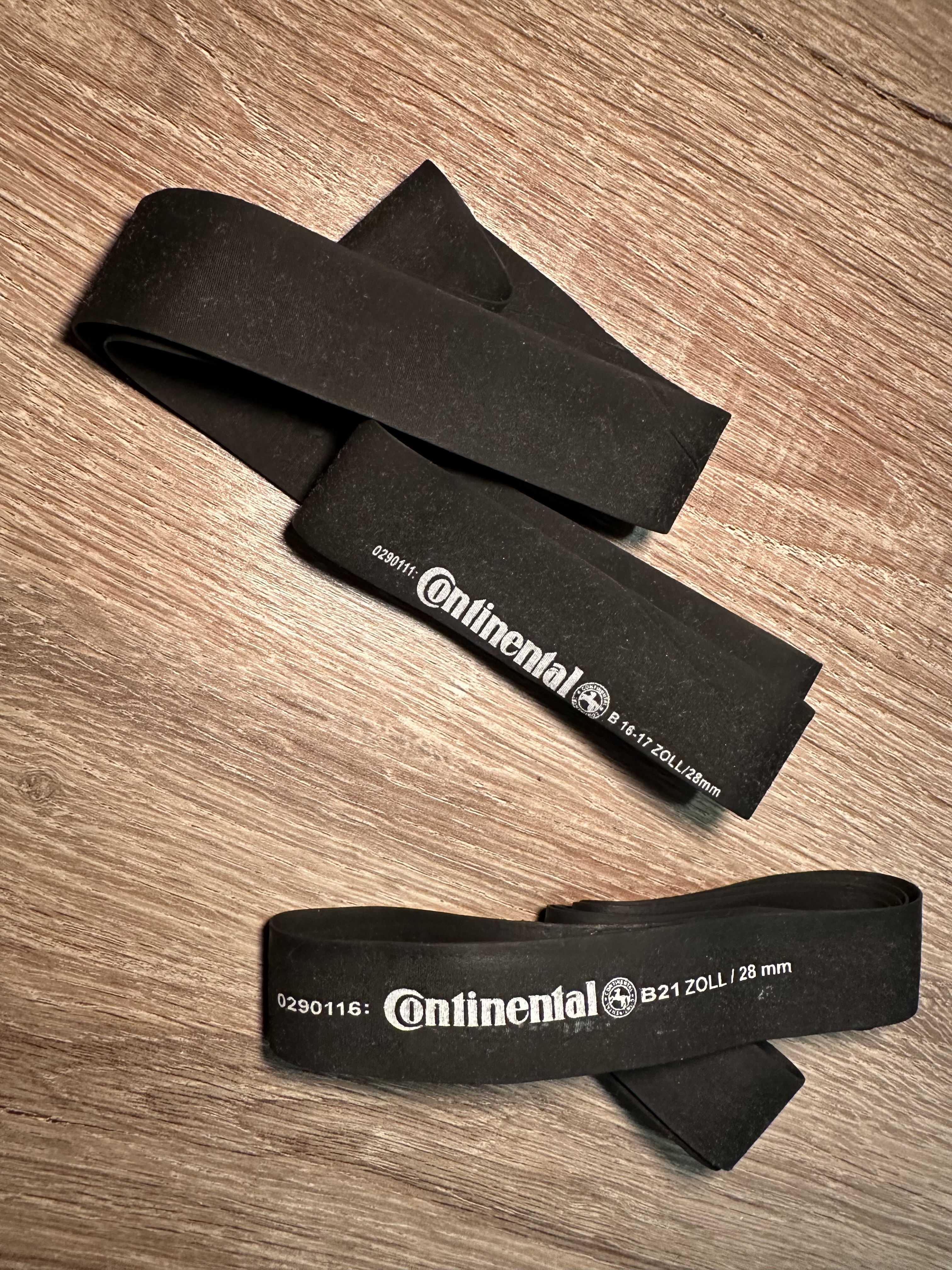

es sind wieder ein paar Teile eingetrudelt

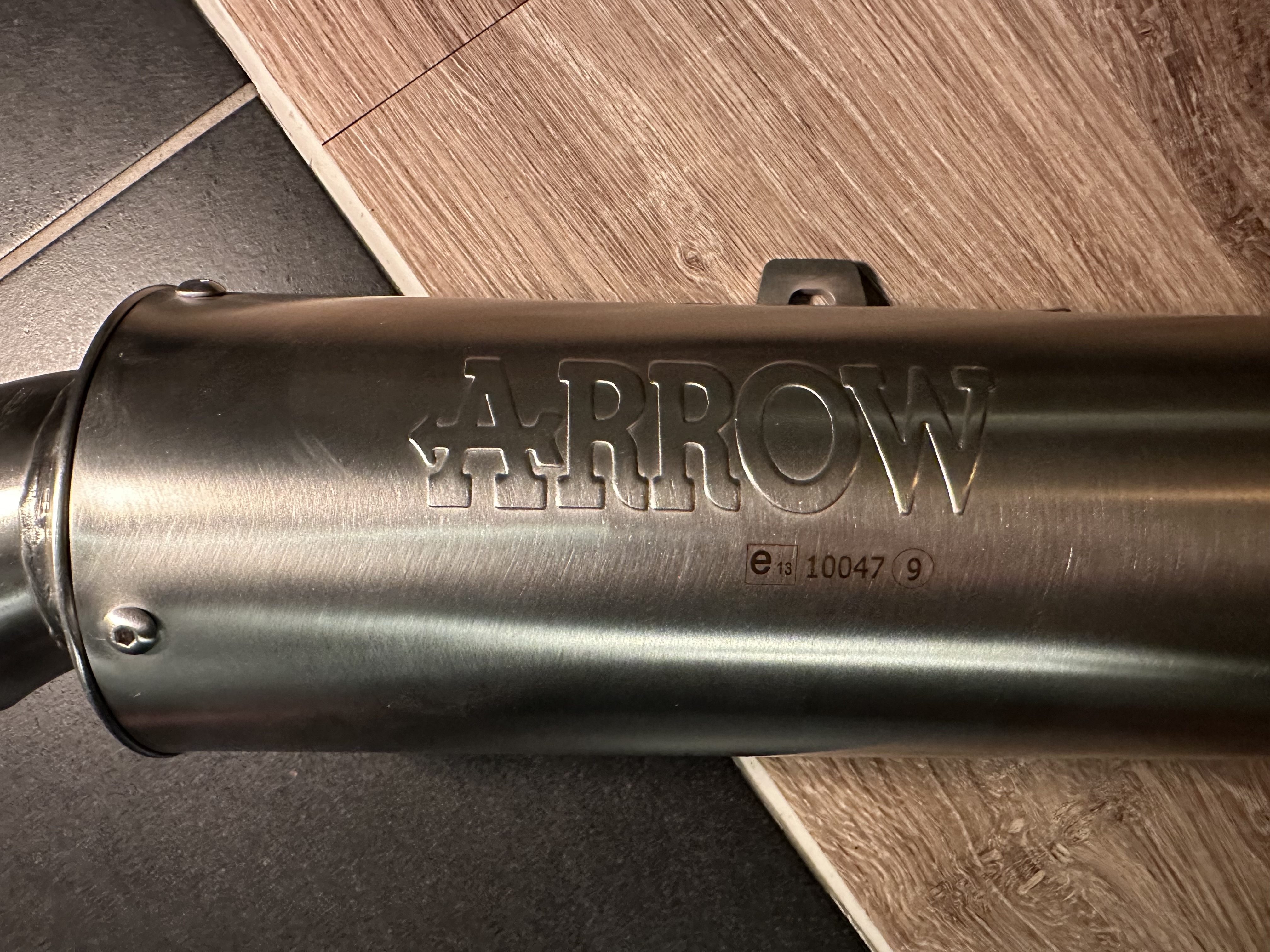

Arrow Dakar:
Reifen (leider zwei für vorne, wurde zuerst garnicht dann falsch geliefert
), Schläuche, Felgenbänder:
Kettenschleifer:
SLS "Demontage Set":
Lager Schwinge:
V2A Schraubensatz Motor:

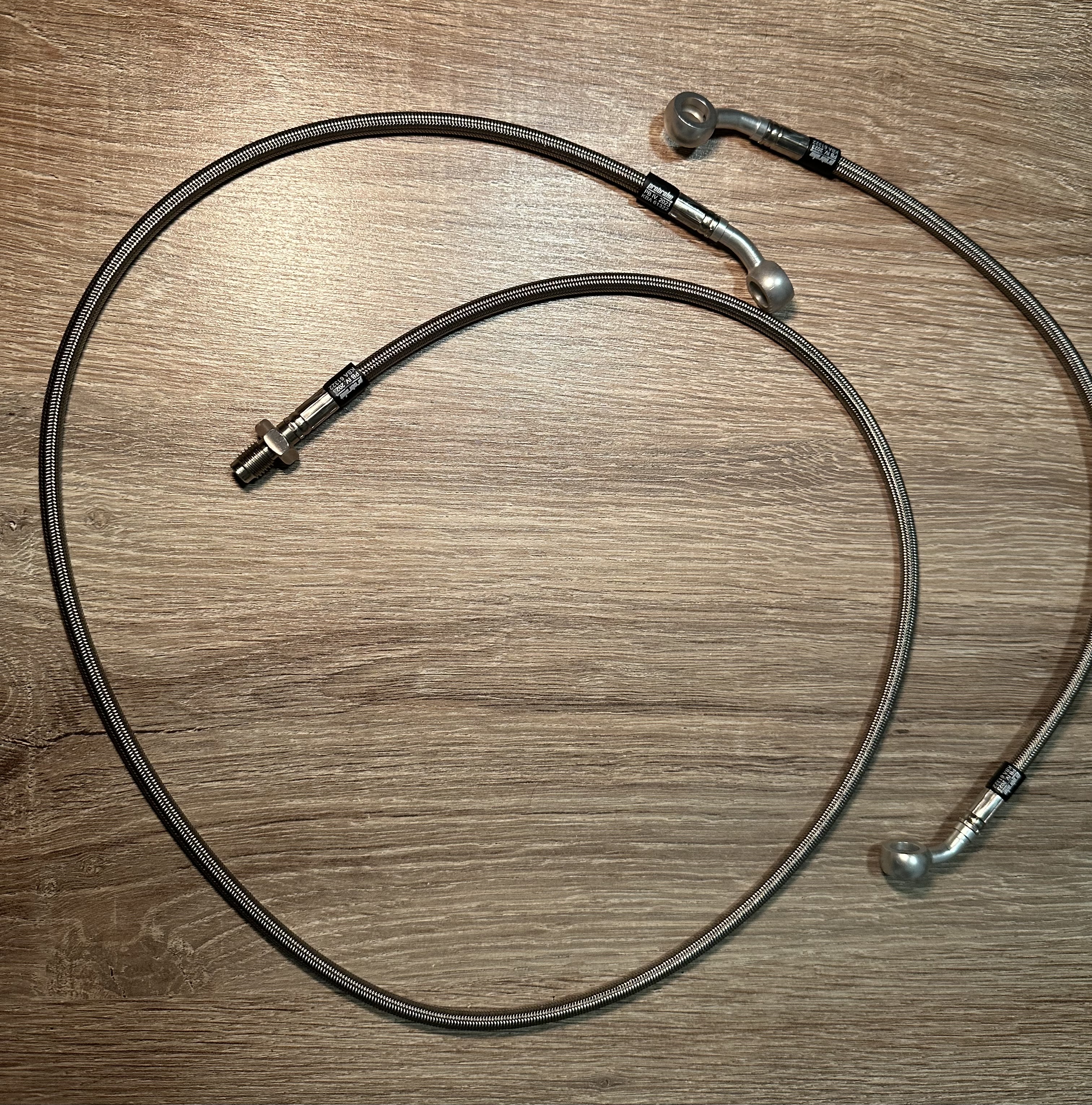

Stahlflex-Bremsleitungen:
Einige Teile habe ich ja schon in der Werksstatt fotografiert. Die nächsten Tage sollten dann auch die restlichen Teile kommen.
Dann muss ich nur noch Zeit finden die Schwinge und Motor rauszubauen. Lenkkopflager und Schwingenlager müssen auch noch raus bevor ich die Teile zum Strahlen und Pulvern bringen kann.
Ihr merkt schon, das wird alles etwas dauern... aber nur kein Stress beim Hobby
Arrow Dakar:

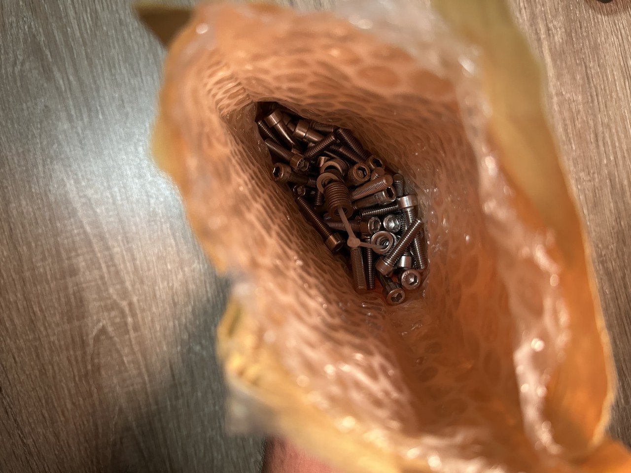

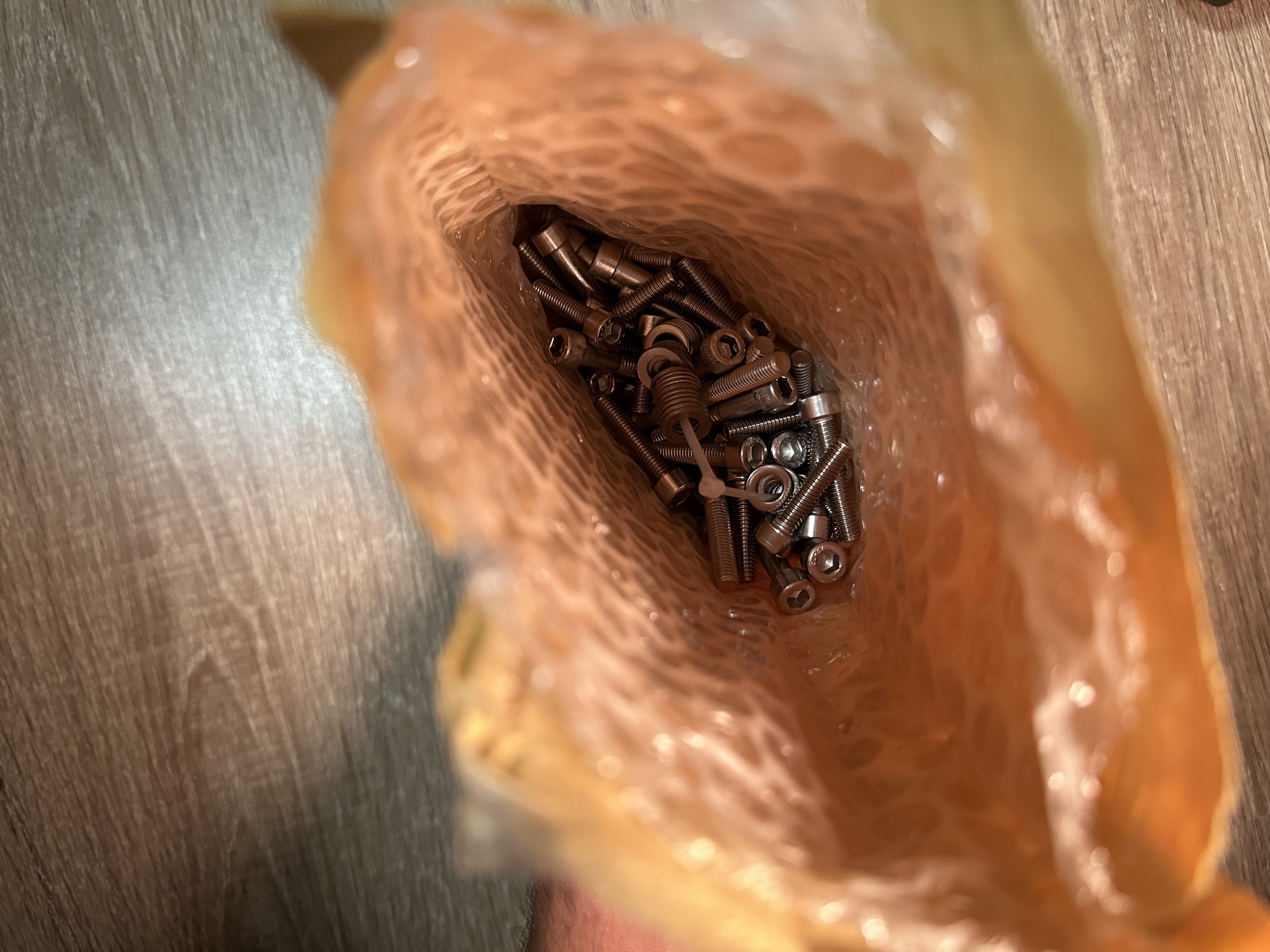

- Beiträge: 6240
Fein!
Zum V2A Satz für den Motor eine kleine Empfehlung:
Schrauben mit Sicherungslack (dünnflüssig, mittelfest) einsetzen.
Nicht wirklich zum Sichern sondern als Korrosionsschutz.
Der unedlere Teil -Gewinde im Motorblock- wird dadurch etwas geschützt.
- Beiträge: 5118
Bin kein Fan von Nirosta Schrauben/Bolzen an Maschinen/Motoren (Wärmedehnung, Zugfestigkeit/Bruchdehnung, Fressneigung, Kontaktkorrosion).
Niemals (von anderen Stellen ganz zu schweigen) für z.B. die Motorhalterungen zum Rahmen.
Aber egal, wenn es dich Glücklich macht, für den Kupplungsdeckel ist es ok.
Vor allem für jede Inbus einzeln die genaue Tiefe eruieren.
Kürzer als nötig ist nicht gut (Eingrifftiefe und Alu...), aber der umgekehrte Fall ist noch schlimmer
(zu lang und aufgesetzt, ziehen die dir mit Leichtigkeit die Gewindeflanken aus dem Block...).
Als Trennmittel empfehle ich in dem Fall für Aludruckguss, Graphit oder Molybdänpaste.
Schützt das Alu (Innengewinde) zudem vor Verschleiss durch aufreiben/anhaften/fressen.

Genau, für die Deckel taugt es absolut m.M.n.... Für das Geld bekomme ich vlt. 4 Original Schrauben. Mit bisschen Anti Seize und normalem Drehmoment passiert da auch nichts.langer hat geschrieben: Do 16. Nov 2023, 03:41 Bin kein Fan von Nirosta Schrauben/Bolzen an Maschinen/Motoren (Wärmedehnung, Zugfestigkeit/Bruchdehnung, Fressneigung, Kontaktkorrosion).

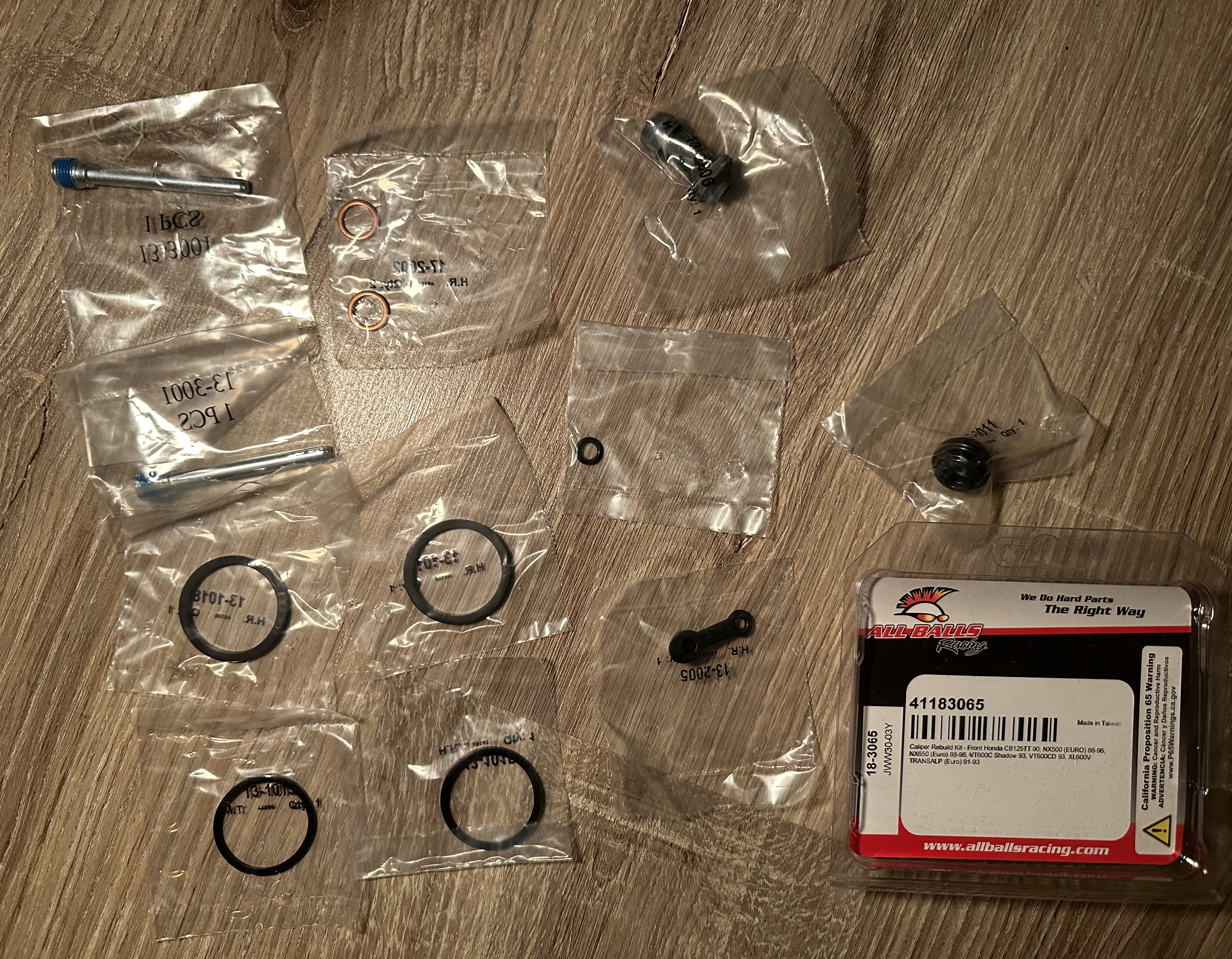

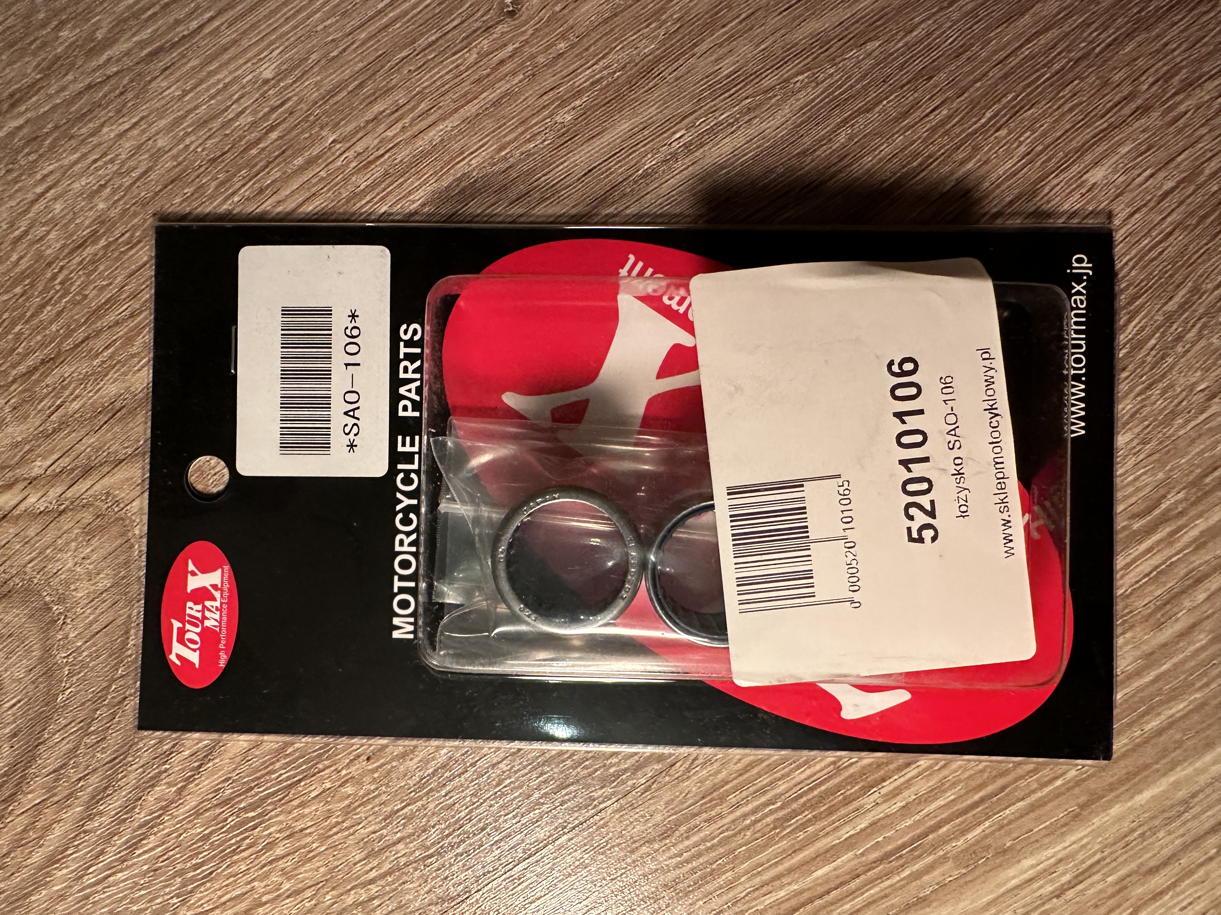

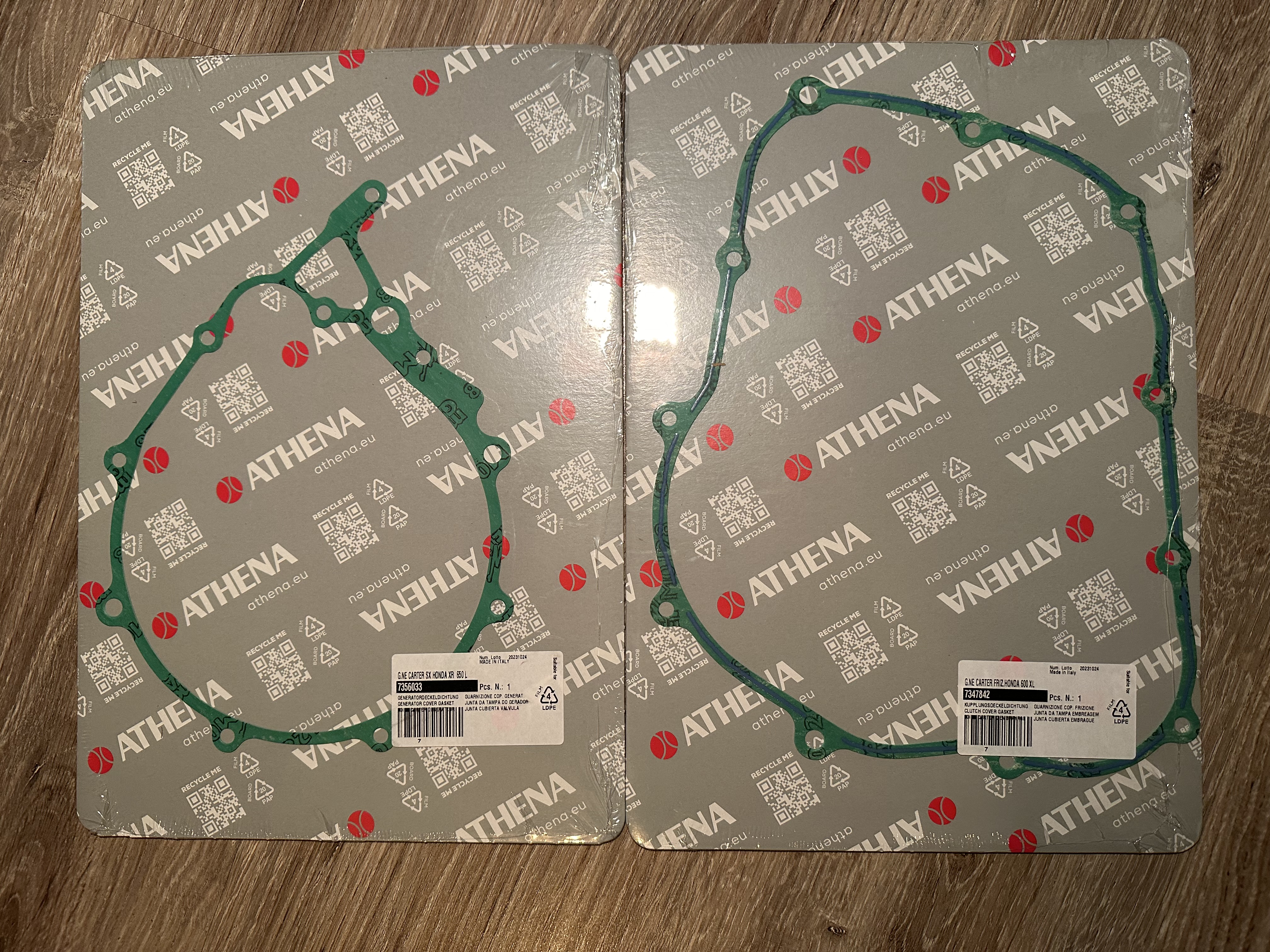

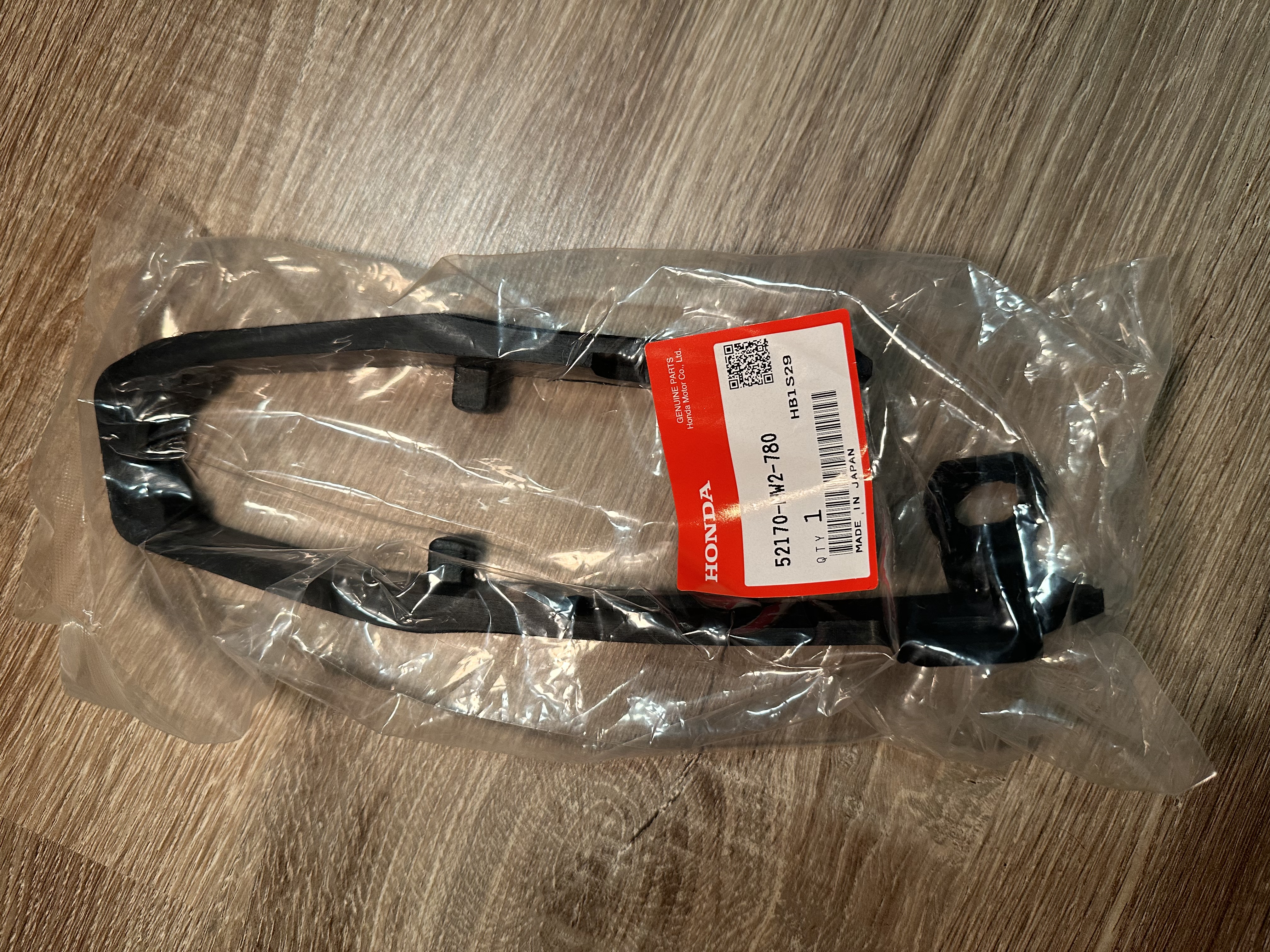

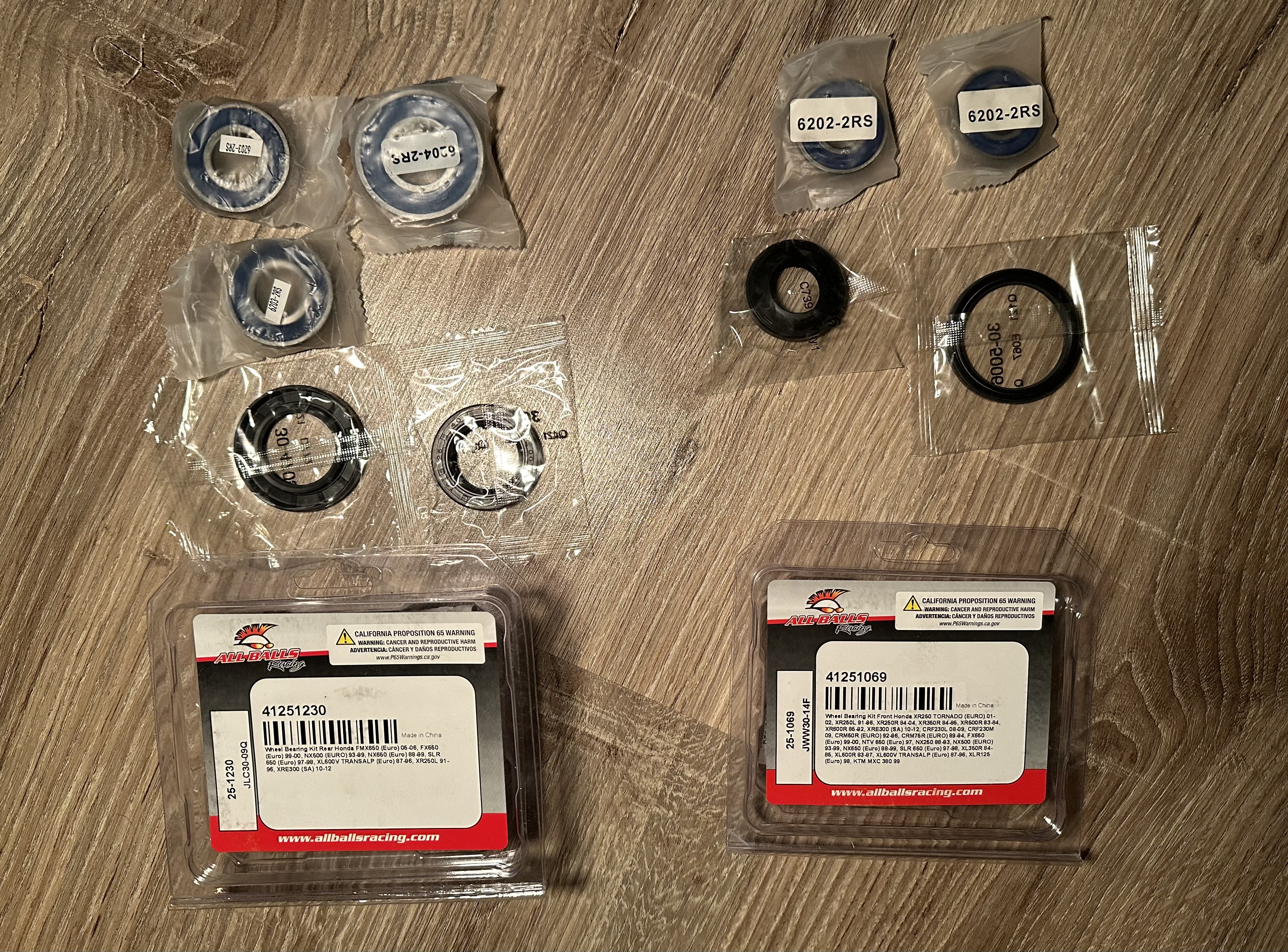

Und es sind weitere Teile angekommen:
Radlagersatz vorne/hinten:
Bremssattelreparatursatz (leider nur einer von meinem Wunschhersteller aktuell lieferbar):
Dichtungen für die irgendwann frisch gepulverten Motordeckel:
Staubkappen & Dichtringe Gabel:

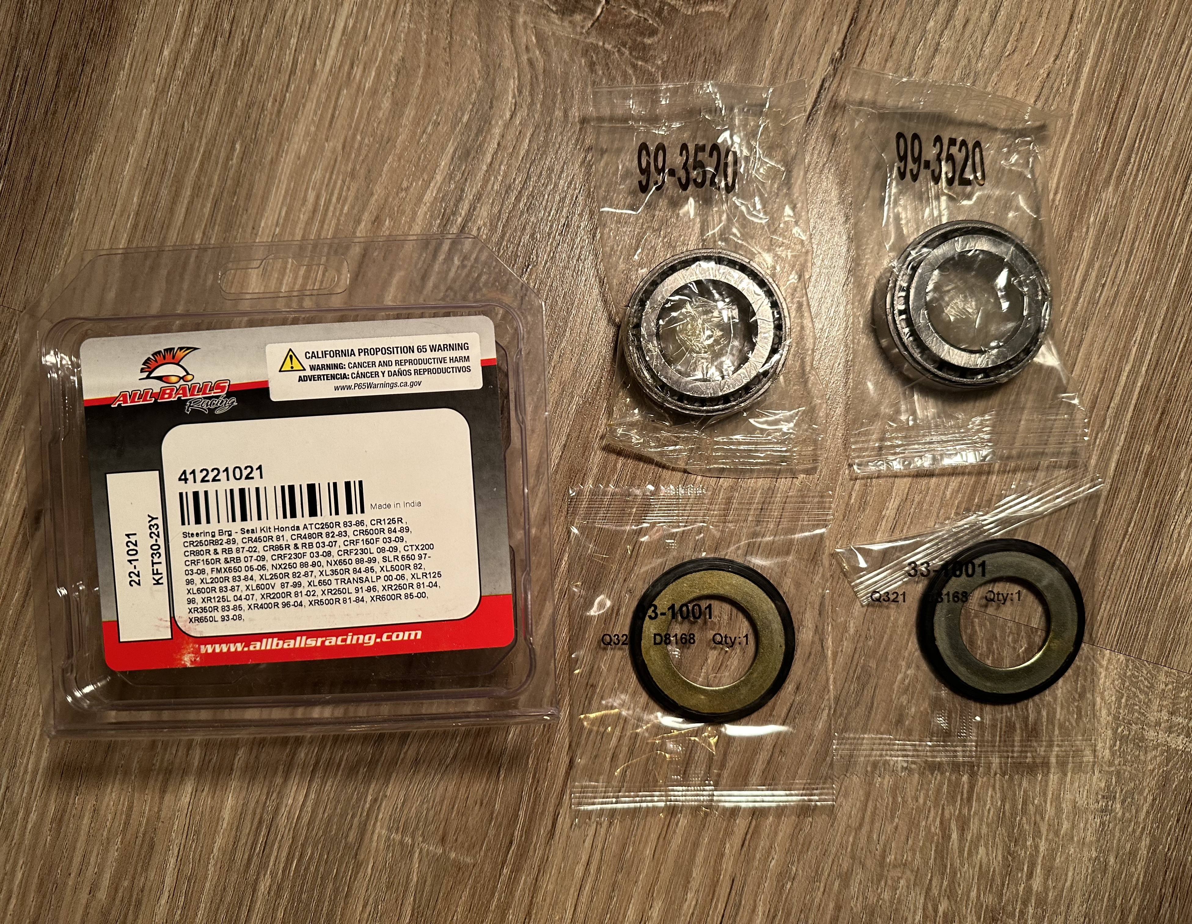

Lenkkopflager:
Schönes Wochenende allen !

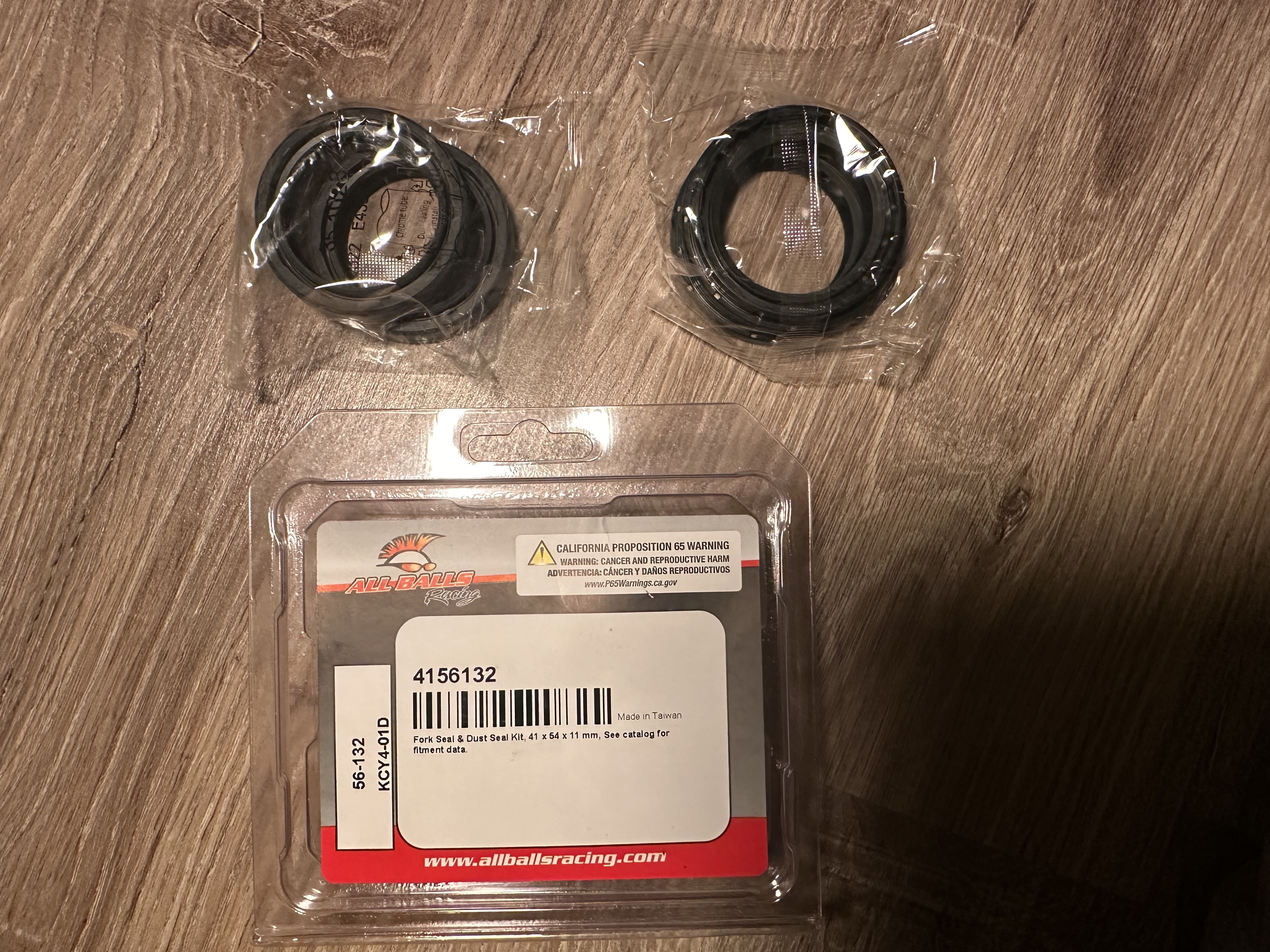

Lenkkopflager:

- Beiträge: 5585

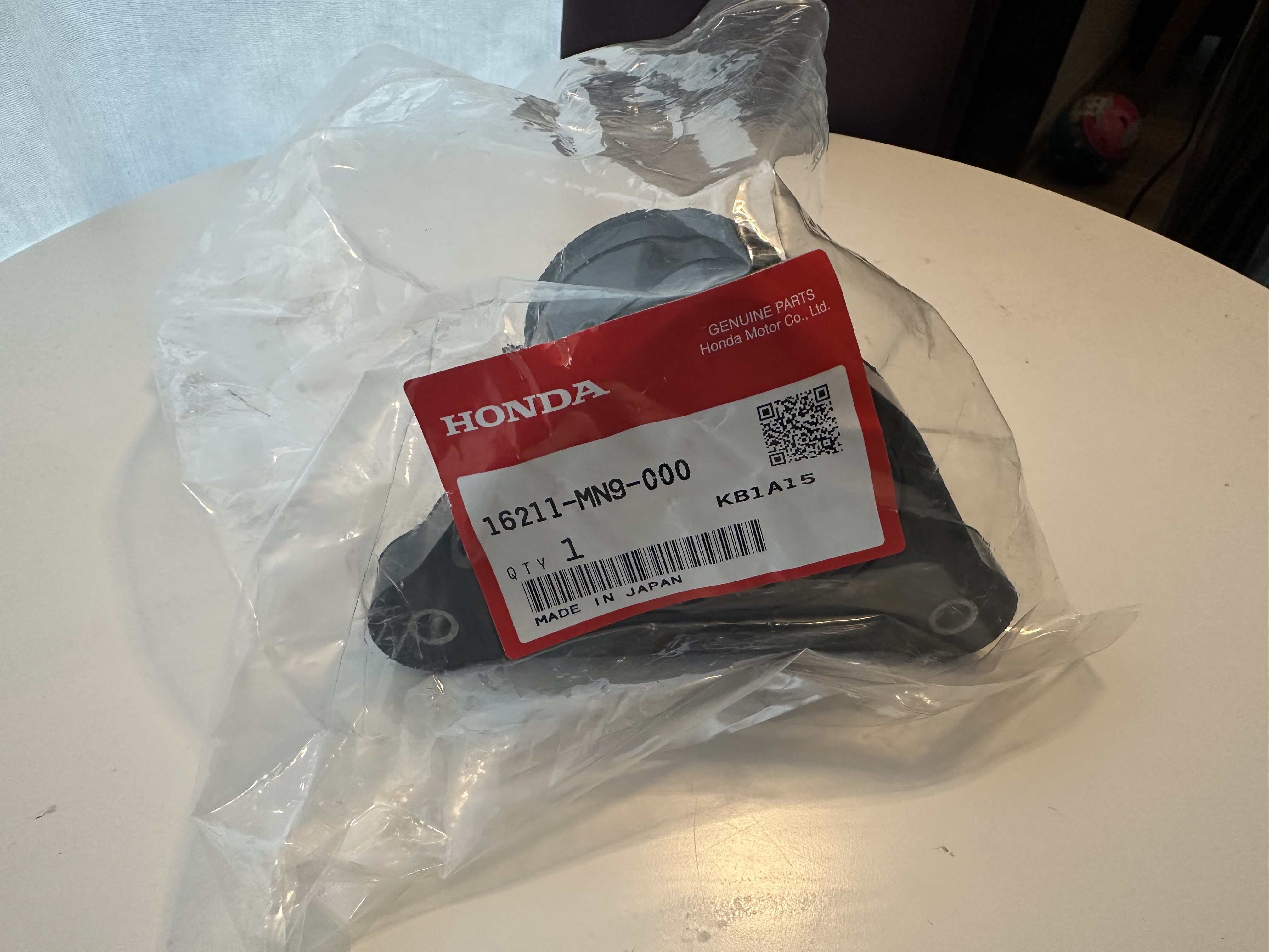

Es fehlt noch die Dichtung vom Anlassergetriebe.
Teilenummer: 11367MY2621

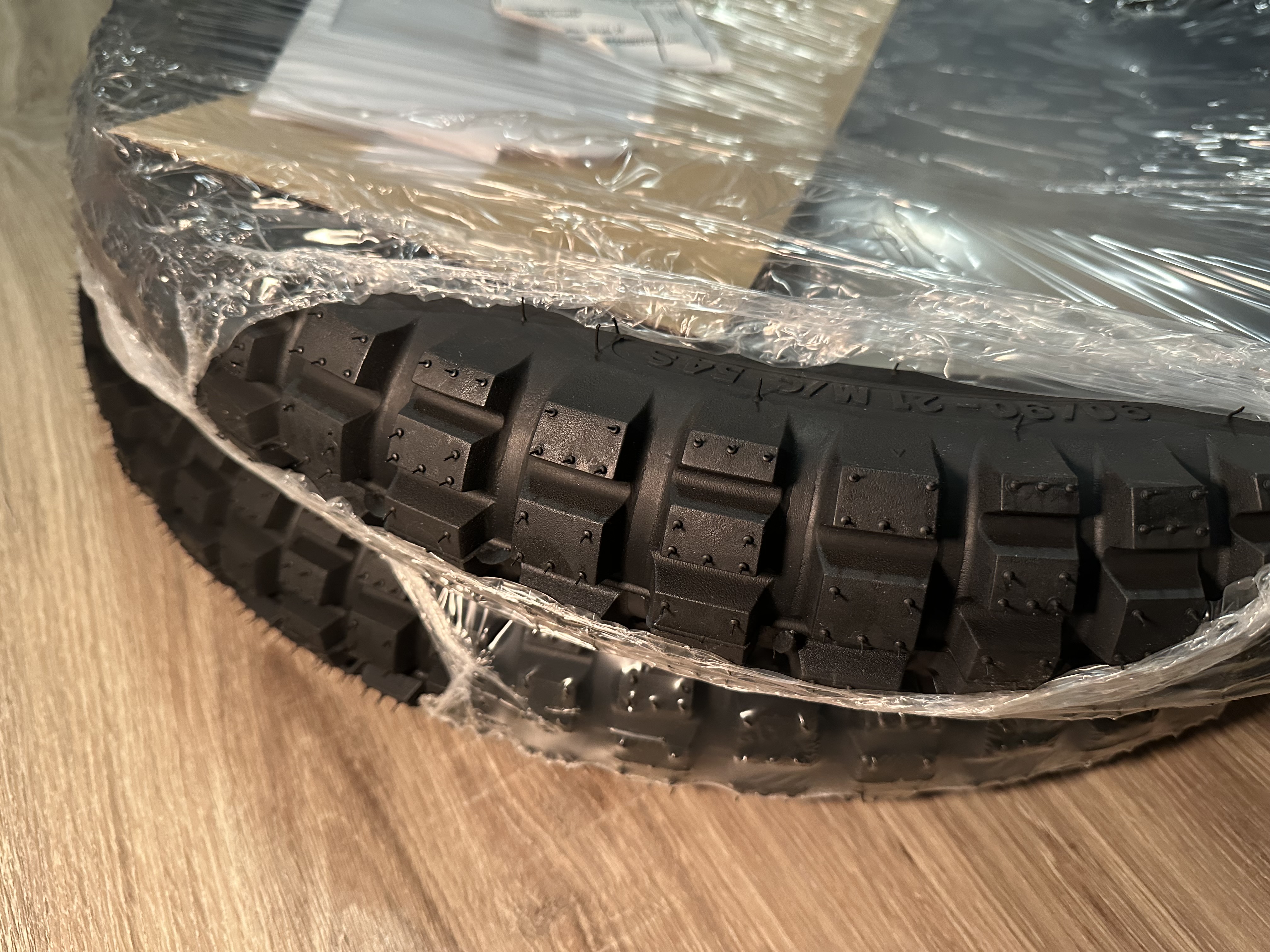

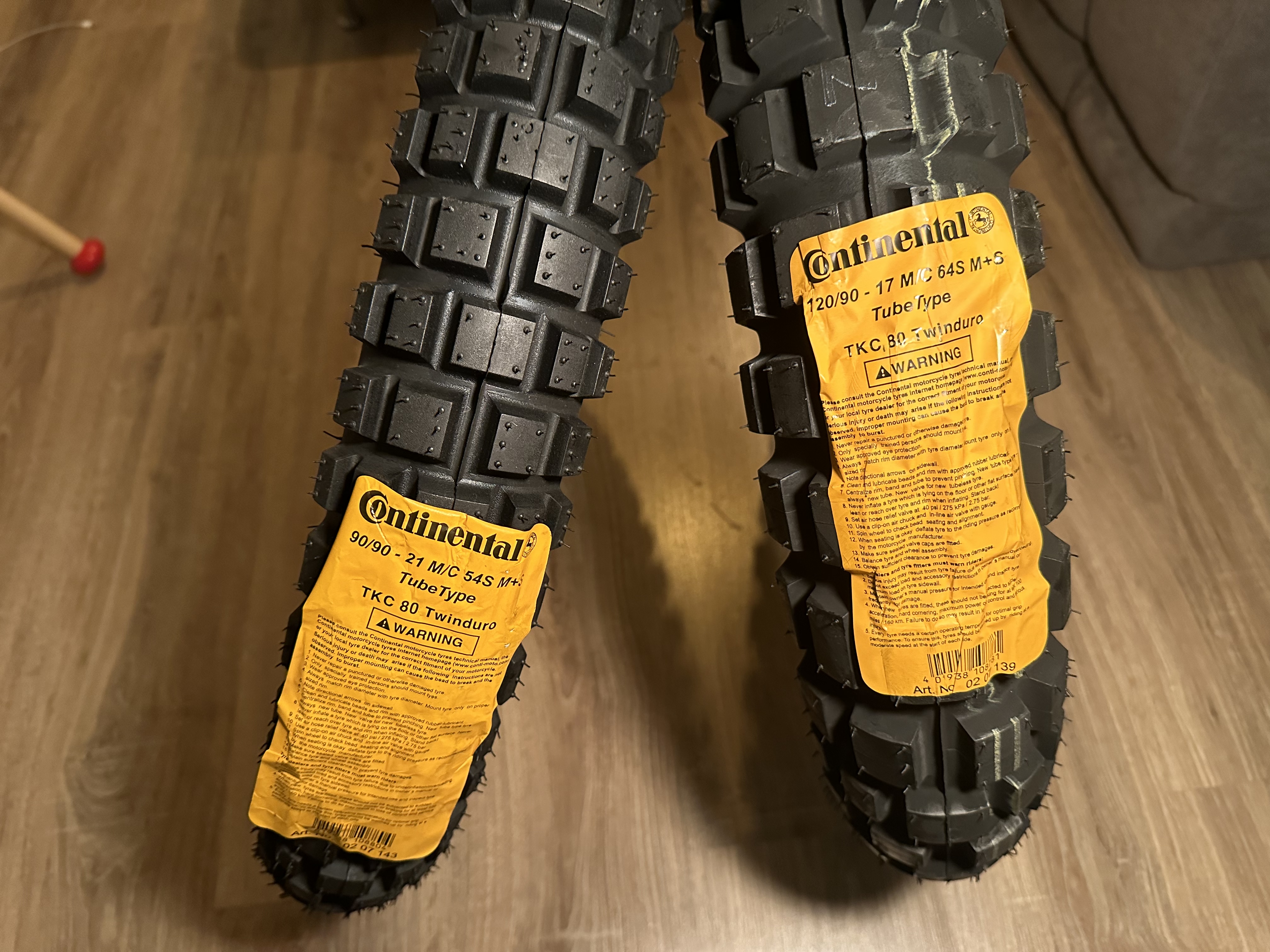

zum Vorderreifen ist nun nach einem Monat auch der passende Hinterreifen angekommen:

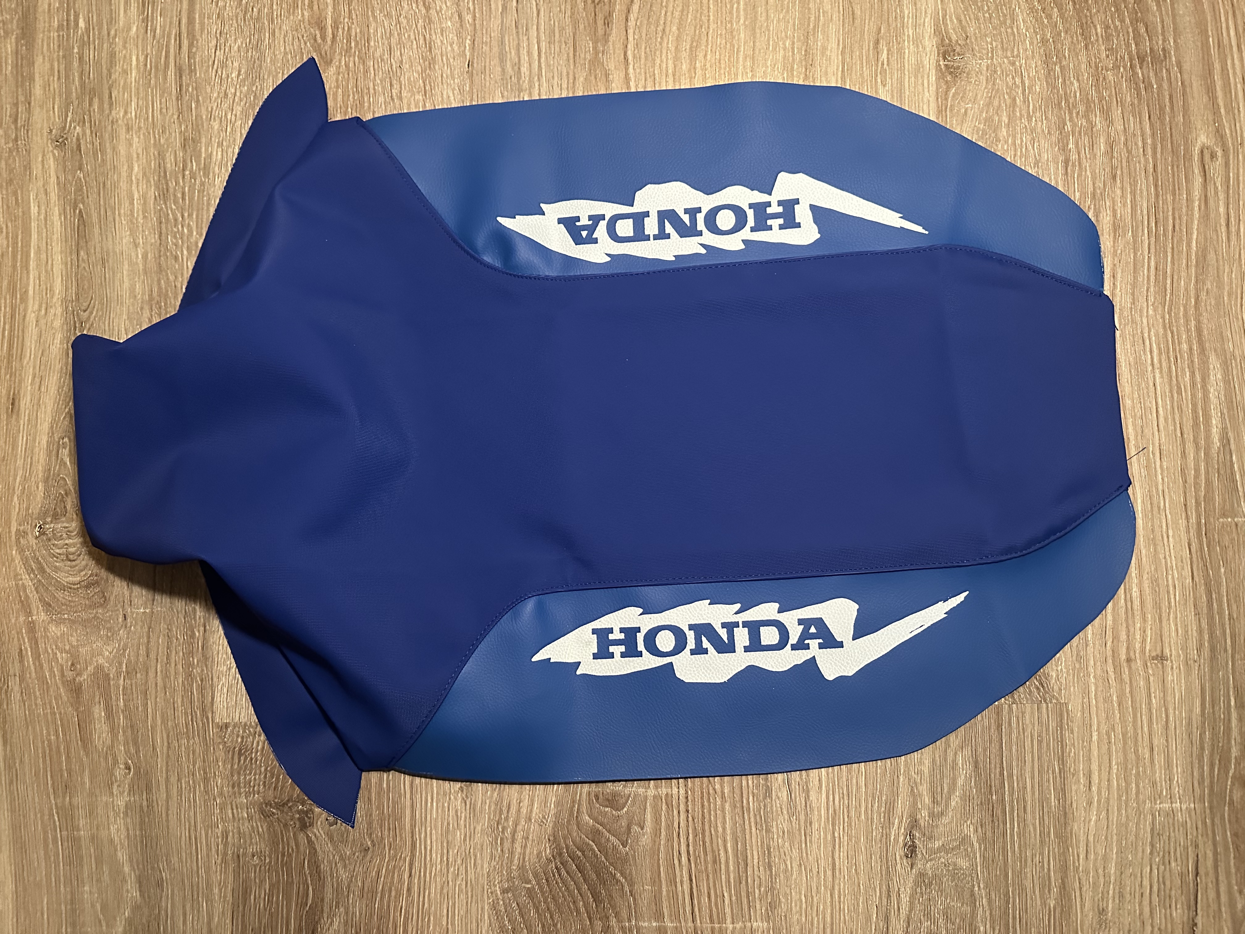

Der Sitzbezug aus Italien ist auch da:
Schönes Wochenende!
Schönes Wochenende!

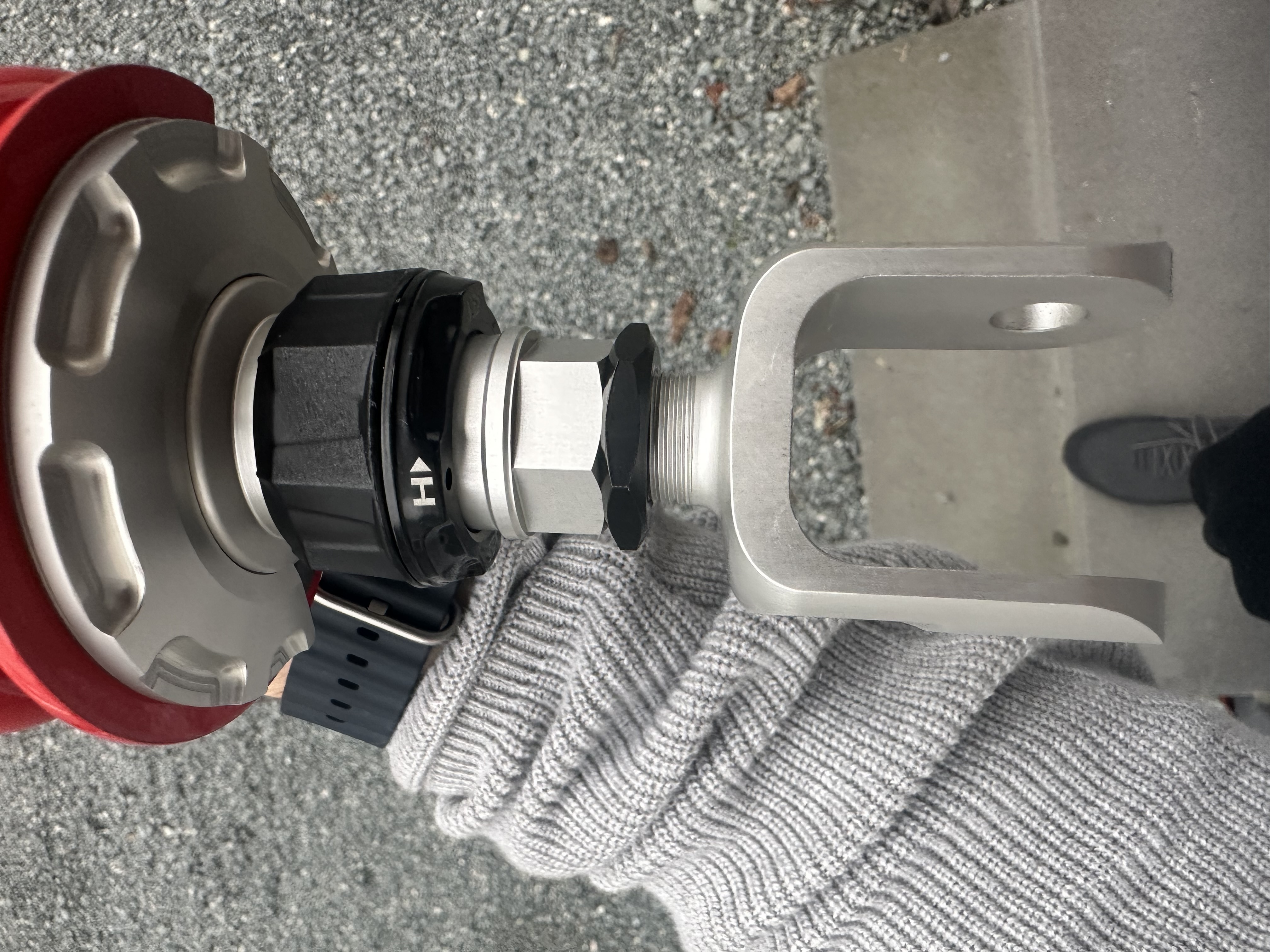

Halloooo,

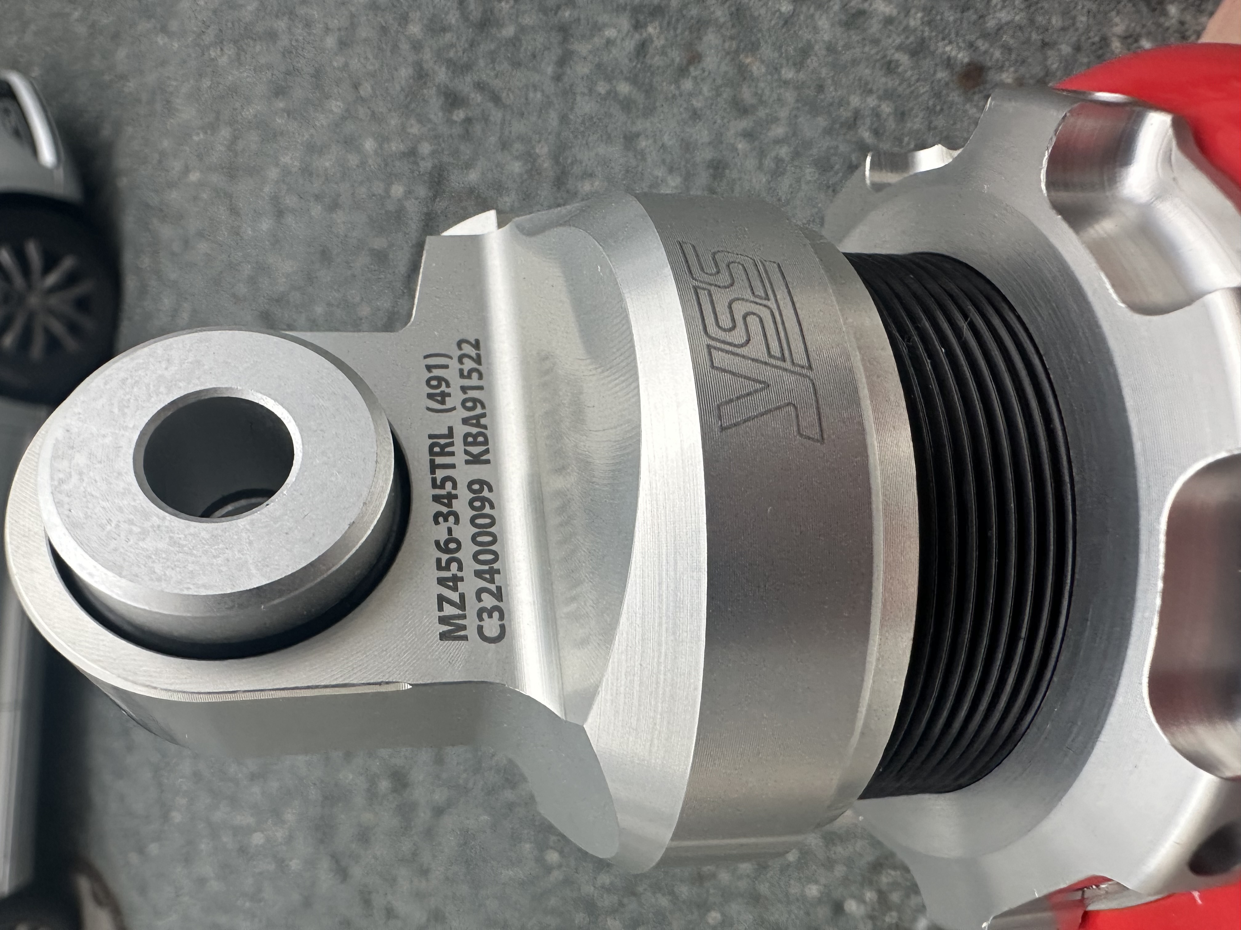

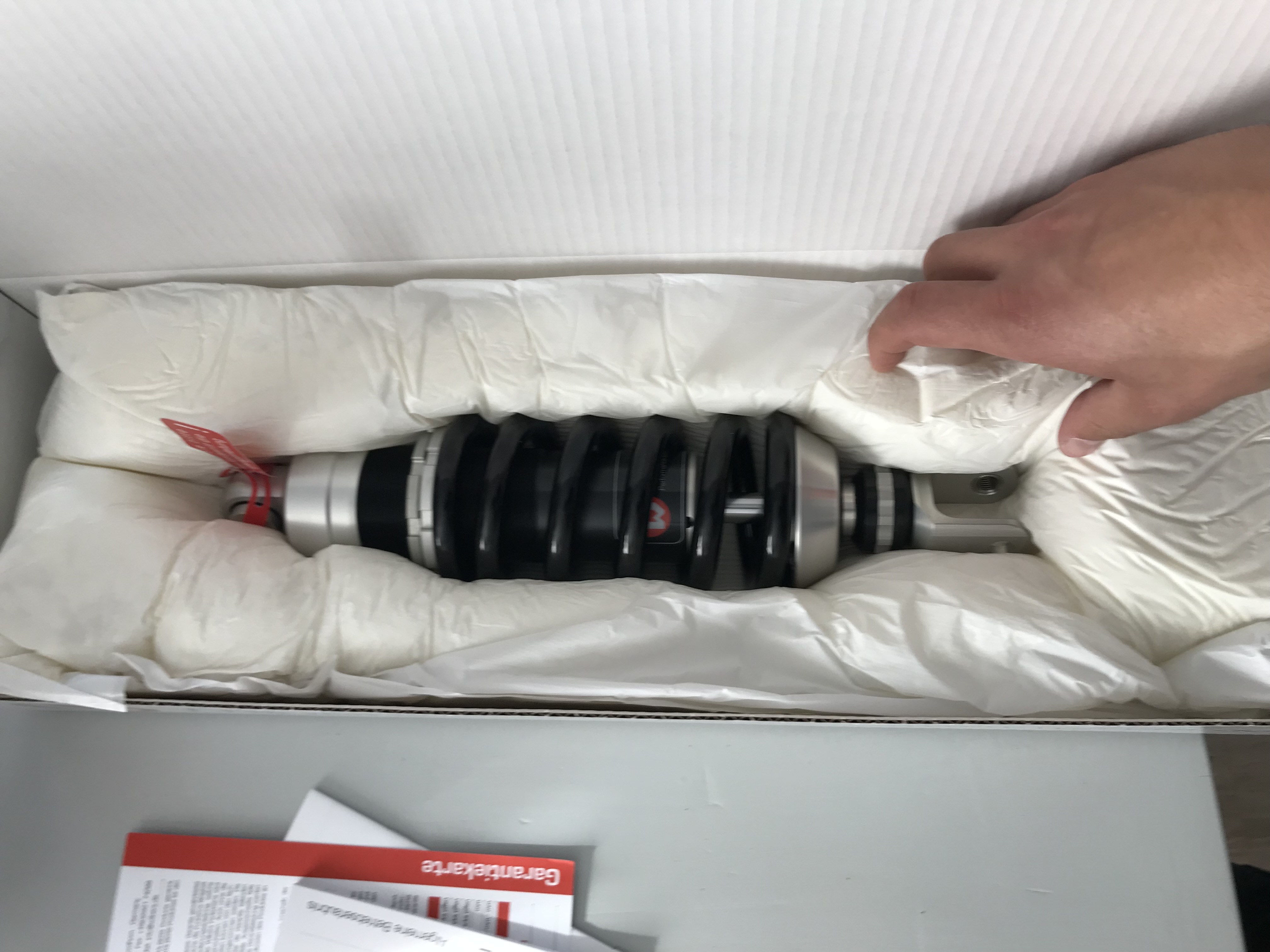

beim Fahrwerk bin ich noch etwas unentschlossen. Eigentlich wollte ich das folgendes Setup von Wilbers bestellen:
Federbein Typ 540 Road | Preis: 549,00€
Art-Nr.: 540-0276-00
NX 650 Dominator I RD02
Höherlegung: +30 mm (fest)
Soweit ich weis ist es 5mm länger und ergibt damit + 30 mm am Heck.
Link: https://www.wilbers.de/shop/Motorrad/Ho ... -Road.html
Wilbers Gabelfeder - progressiv | Preis: 149,00€
Art-Nr.: 600-0103-00
Leider keine technischen Angaben zu finden.
Link: https://www.wilbers.de/shop/Motorrad/Ho ... essiv.html
Gesamtkosten: 698,00€
Und das nur weil ich bis dato gute Erfahrungen gemacht habe mit Wilbers. Aber die Preise sind so krass, dass ich mich doch mal umgeschaut habe. Alternativ habe ich folgendes gefunden.
YSS Federbein Mono einstellbar | Preis: 364,66€
Art-Nr.: MZ456-345TRL-12-85
Federkennlinie: 160
Längerverstellbar: +/- 5mm (also -/+ 30 mm Toefer/höherlegung)
Federvorspannung und Zugstufe einstellbar
Link: https://www.ebay.de/itm/263669574782?mk ... media=COPY
YSS Federn Progressiv | Preis: 113,95€
Länge: 660 mm Durchmesser 1: 35 mm Federrate 1: 3.5 N/mm Federrate 2: 6.5 N/mm Luftkammer links: 140 mm
Link: https://www.ebay.de/itm/334050119037?mk ... media=COPY
Gesamtkosten: 478,61€
Ich favorisiere mittlerweile das YSS Steup, obwohl ich hier keine Erfahrung hinsichtlich Qualität und Langlebigkeit habe. Und natürlich ist der Preis im Vergleich zu Wilbers sehr interessant. Und weiterhin das Höhenverstellbare Federbein und die Möglichkeit Federvorspannung und Zugstufe einzustellen. Das bietet Wilbers leider erst für ca. 800€ an. Ich denke vorne die Federn werden sich nicht viel geben. Das einzige was mich an den YSS stört, ist die Rote Feder
, aber naja daran soll es nicht scheitern...

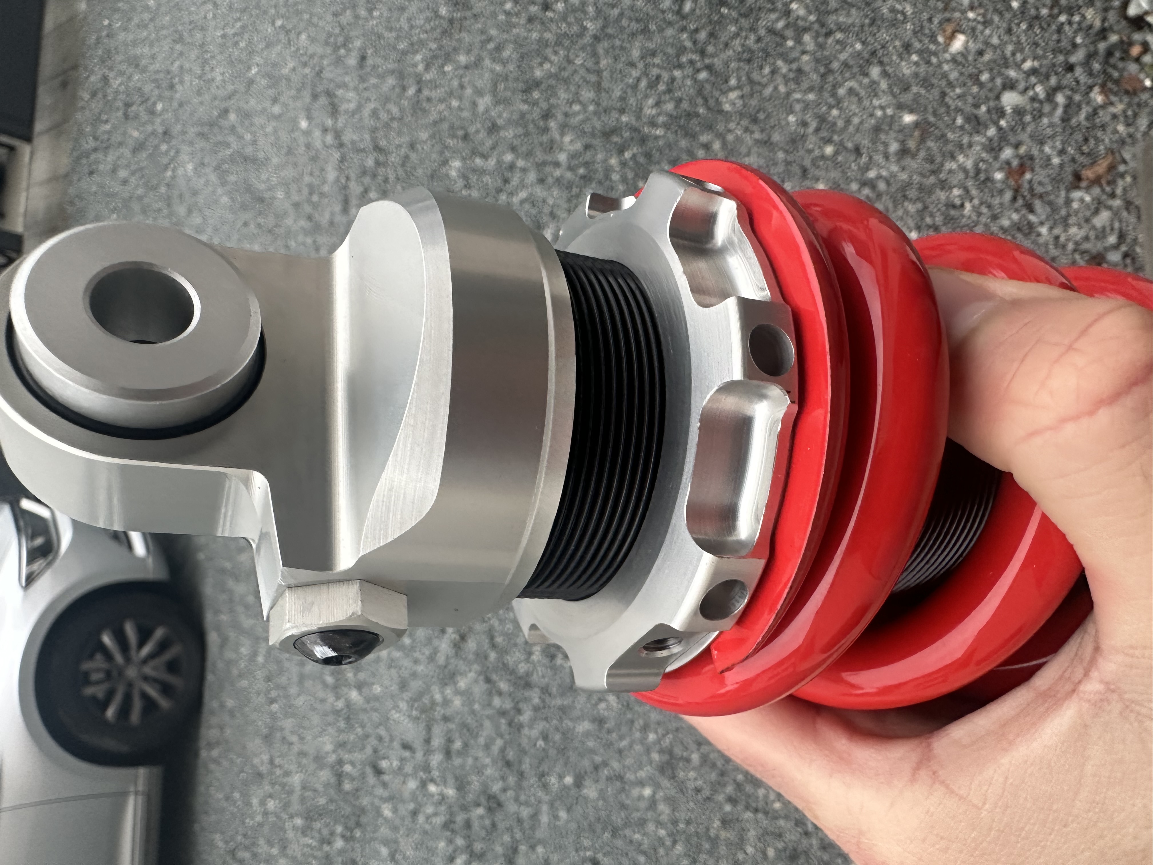

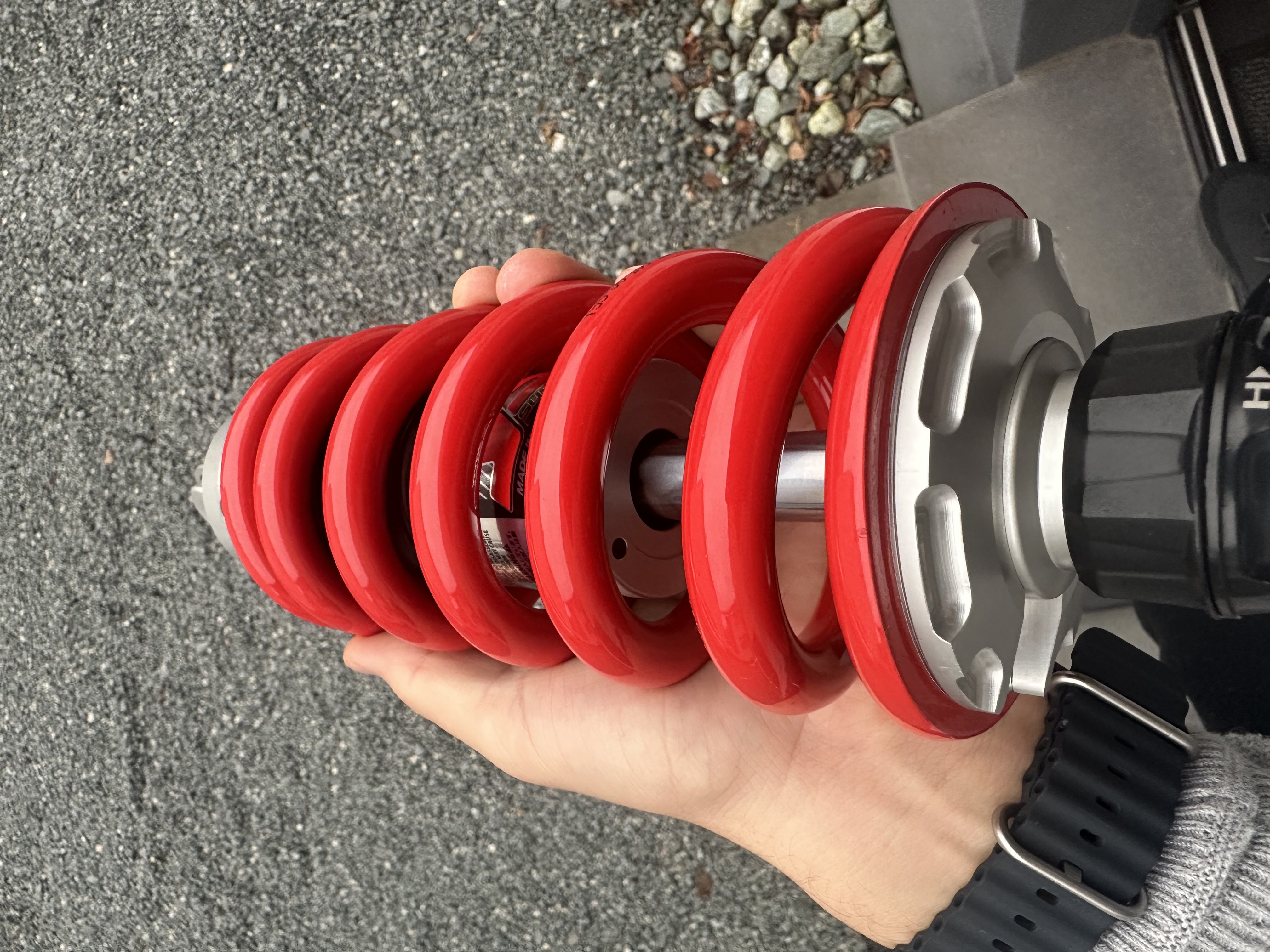

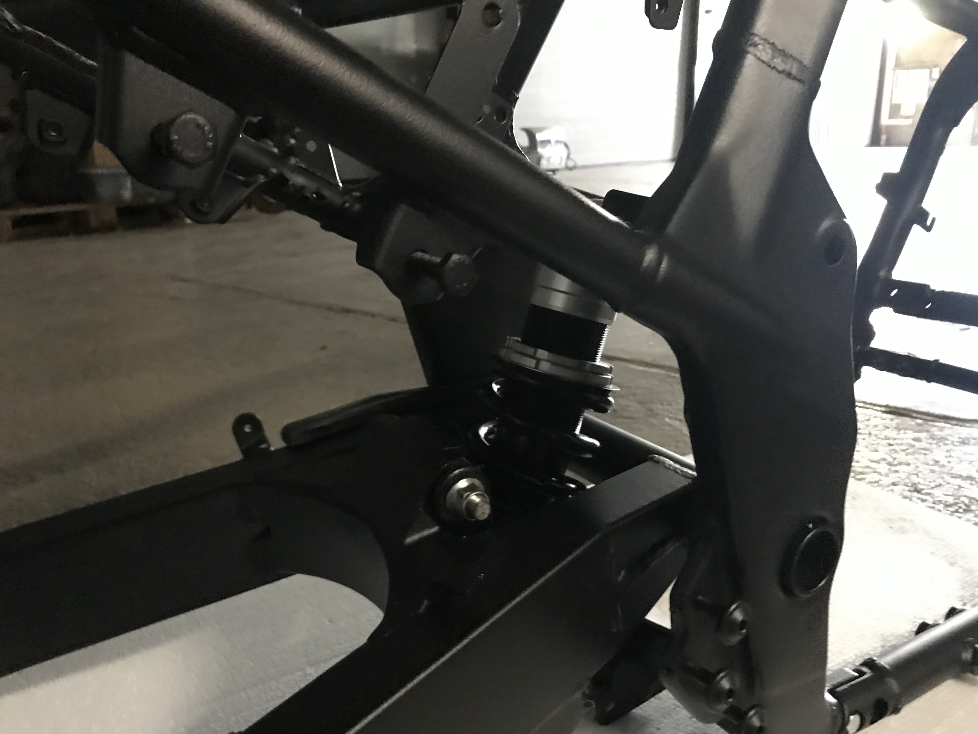

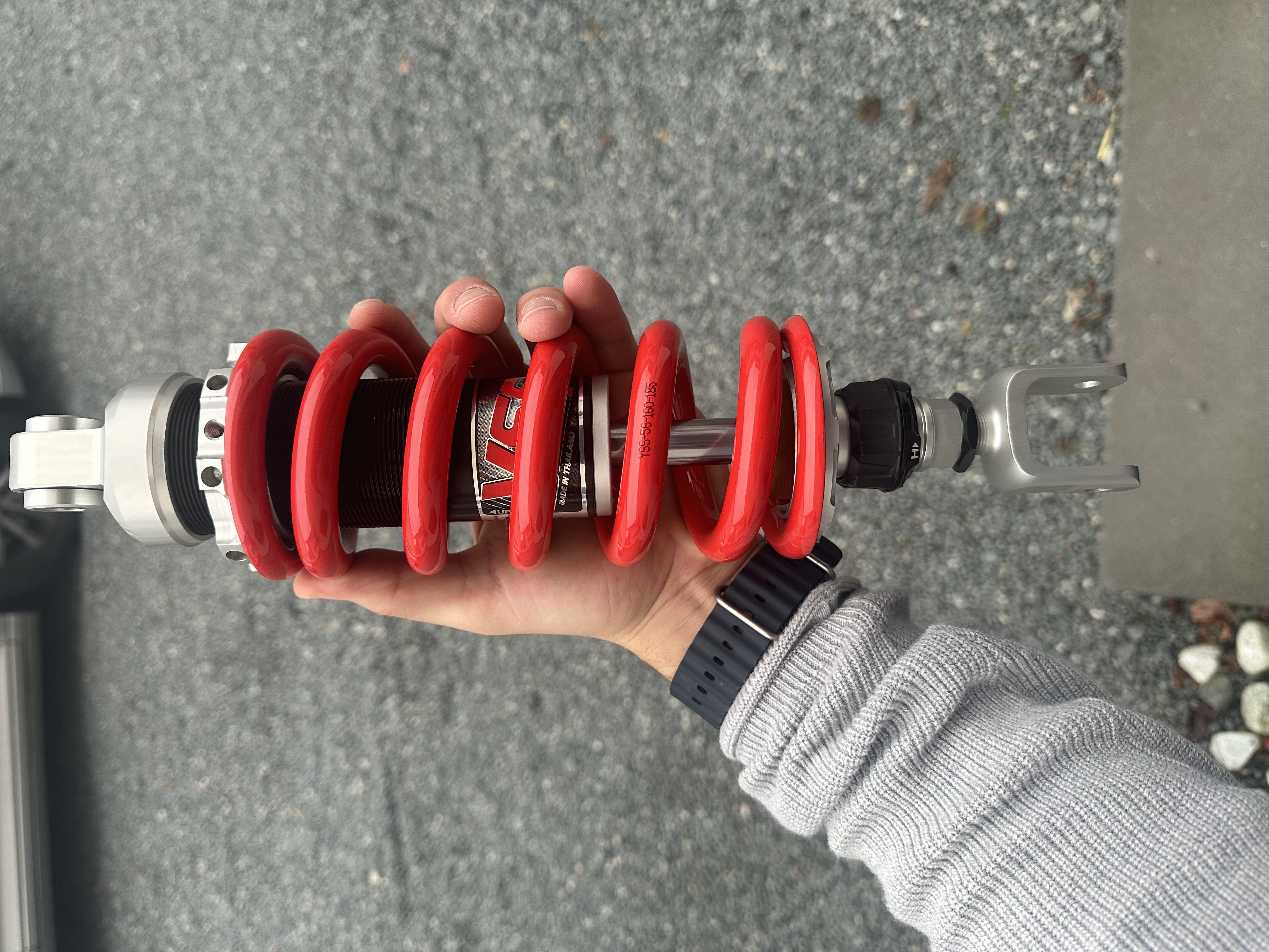

Mit dem ersten Schnee kommt bei mir die Weihnachtsstimmung!
Die Verarbeitung sieht gut aus. Ich bin gespannt auf die Performance.

Hoi...
Die Muffe ist klar , die kommt an den Filterkasten , aber wohin kommt der schwarze Schlauch ?
Gruss Gian

Der müsste die zwei Unterdruck-Anschlüsse am Vergaser verbinden, oder Andi ?Domi90 hat geschrieben: Mi 29. Nov 2023, 15:08 Hoi...
Gruss Gian
Sergej
Sergej
- Beiträge: 3151
Egal was das Federbein kann, hübsch ist es allemal
- Beiträge: 5118
Korrekt. Direktverbindung anstatt den zwei Teilstücken Schlauch mit T-Stück für das SLS Steuerventil.
Ja, das Beinchen schaut gut aus. Bis auf die rote Feder vielleicht...
Die obere Mutter sieht nach Alu aus ? (Aussengewinde schwarz, scheint beschichtet gegen fressen)
Unten, das U und Gewinde am U, zur Höhenverstellung; Alu oder Stahl ?
Wenn ich mal gross bin und im Lotto gewinne, kauf ich mir auch sowas.
sergejt
- Beiträge: 268
- Wohnort: 64367 Mühltal
Suzuki Bandit 1200 WVCB 2005
Husquarna TE 610 1995
Das mit der roten Feder... hättest du nicht nochmal erwähnen müssen .. grübel ich immernoch dranlanger hat geschrieben: Mi 29. Nov 2023, 15:52Korrekt. Direktverbindung anstatt den zwei Teilstücken Schlauch mit T-Stück für das SLS Steuerventil.
In meiner "dicken", ebenfalls restaurierten, Bandit fahre ich ein Wilbers 640, aber das Mopped behalte ich als alleiniger Fahrer den Rest meines Lebens:
Die Honda hätte nach der Revision Potential um auch mal meine Kinder mitzunehmen, deshalb wollte ich was mit mehr Verstellmöglichkeiten. Und soweit ich es verstanden habe reicht das punkten der oberen Federbeinmutter am Rahmen, sodass man das Federbein zu einem späteren Zeitpunkt auch wechseln kann...sollte sich die Qualität als mangelhaft herausstellen.
Sergej
Sergej
- Beiträge: 5118
Könntest die Feder jetzt, neu und blitzsauber ja noch leicht lacken.
Entweder mit bisschen eleastan-Zusatz (wie bei Motorhauben wegen des Steinschlag) oder Pulvern.
Dieses YSS schaut schon gut aus.
Wenn es technisch nicht schlechter sein sollte (warum sollte es das...), als ein Wilbers, hätte ich das YSS auch, (ich pers. sogar eher) genommen.
Der einzige Kritikpunkt wäre bei mir; insb. wenn die Mutter oben aus Alu ist (hattest leider nicht beantwortet),
hätt ich dieser eine dünne Stahl-U-scheibe zum Federende hin spendiert.
Insb. wegen des dagegenstemmen und Aufreiben der Mutter, in Drehrichtung entgegen dem kantigen Federende
und auch da dies grundsätzlich das drehen unter Spannung erleichtert.
PS. Die Federenden, deren Kanten zur Planfläche, würde ich so oder so vor dem lacken an beiden Enden fein auslaufend entgraten.
sergejt
- Beiträge: 268
Bevor ich auf die Idee komme die Feder zu lackieren mache ich erstmal noch paar andere Sachen
Ob und was für ein Alu die Mutter ist kann ich nicht wirklich sagen. Wird schon seinen Dienst tun. Wichtig ist es grundsätzlich das Gewinde durch zu viel Dreck zu schützen, dann hält das. Ich finde die Verstellung der Mutter gut gelöst mit den Bohrungen. Hiermit kann man mittels einem mitgelieferten Stab die Mutter ohne Kratzer/Spuren bewegen. Die Mutter wird dann mit Madenschraube gesichert. Diese drückt anscheinend direkt auf das Gewinde.

Huhu, wo hast du den Sitzbezug aus Italien denn her? Suche einen für meine NX650 BJ 1992 (Roter Sitzbezug mit goldener Aufschrift)sergejt hat geschrieben: Fr 24. Nov 2023, 20:47 Seid gegrüßt,
