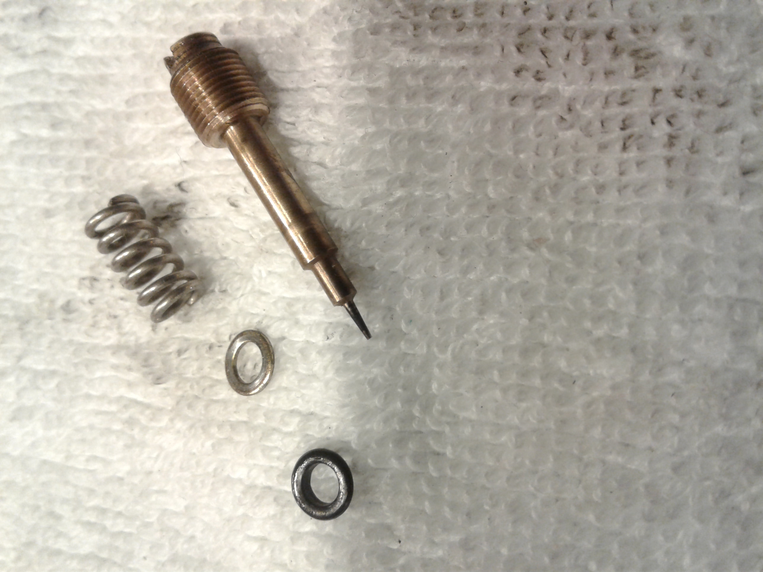

Für "Q-rare" hab ich jetzt die LLGRS fotografiert: Die Schraube passt so wie sie aussieht oder? Reihenfolge war beim Ausbau: Schraube-Feder-Scheibe-Gummi.

Was ist denn mit der LLGRS? Kann ich die einfach wieder rein setzen oder ist da was auffällig?

Dein Leerlauf ist zu mager. Wenn bei 3 Umdrehungen immer noch keine deutliche Änderung eintritt, solltest du mal die Leerlaufdüse reinigen. Lieber etwas zu fett, als zu mager. Nimmt besser Gas an und der Kopf wird nicht so schnell heiß.
LG vom Ostufer
Nicola

Ich weiß auch nicht genau welche Einstellung am besten ist, die Leerlaufdrehzahl hat sich wenn überhaupt, dann um 150 U/min. geändert wenn ich von ganz rein bis über 3 Umdrehungen raus gedreht habe.
Allerdings sagen manche dass 1,5 Umdrehungen schon das maximale ist, andere halten 2,5 für Endstation. Ich bin gerade bei ca 2 Umdrehungen raus, so knallt sie beim Schieben auch nicht mehr in den Auspuff und sie hat einigermaßen die höchste Leerlaufdrehzahl.
Hilft es wenn ich mal einen Vergaser Reiniger mit in den Tank schütte? Da gibts oder gab's mal einen LiquiMoly mtx... Keine Ahnung kenne sowas noch aus Moped Zeiten.

Re: Neu hier und schon gleich ein paar Fragen...
Schraub die Nadel mal ganz raus. Ist die Spitze sauber? Wenn Du Pressluft hast, dann blas ruhig mal in das Gewinde rein. Dann wieder testen. Es muss ein deutlicher Unterschied sein, wenn Du an der Gemisch-Schraube drehst. Bei mir war ein winziger Krümel in der LD. Den hab ich mit Ölschildchendraht rausgedrückt. Man soll ja nicht, aber ich habs gemacht und danach ließ sich alles sauber einstellen.
Pass immer auf, dass die Leerlaufgemisch-Schraube nicht zu fest eingedreht wird. Feingefühl ist gefragt.
viele Grüße vom Ostufer
Nicola
Nicola
- Beiträge: 737
- Wohnort: Talheim
Hallo Nicola,
die Schraube war wie auf dem Foto oben im Thread gepostet, ein bisschen schwarz an der Spitze. Hab sie sauber gemacht und wieder eingebaut. Druckluft hab ich leider nicht, aber ich kann ja mal bevor ich den Vergaser nochmal ausbaue so einen Reinigerzusatz fahren. Wenn das nix hilft muss ich wohl doch nochmal eine Generalüberholung machen. Habe ja jetzt jede Menge Tipps von Euch
Gruß und einen schönen Nachmittag
