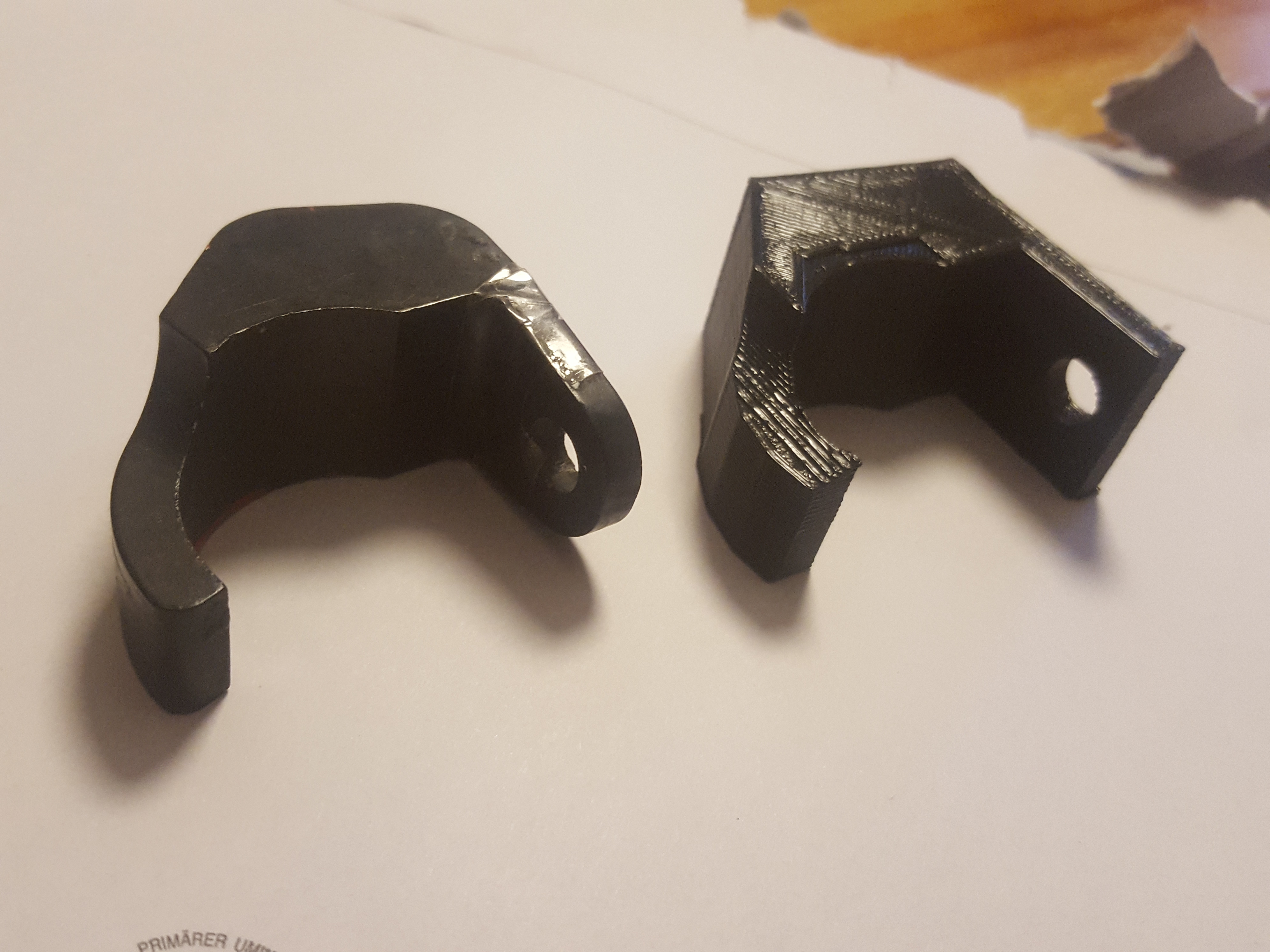

anbei Bild von dem ersten Versuch, einen slider "nachzumodellieren" und zu drucken passt nicht so ganz. Reicht aber hoffentlich für TÜV HU Wiederzulassung meiner 88er Domi nach 12 Jahren, die eigentlich nur ein Ersatzteillager sein sollte. Den nächsten Versuch mache ich wahrscheinlich aber erst, wenn ich einen 3D-Scanner gebaut habe. ist vermutlich einfacher.
HollyB
Beiträge: 13
Registriert: Mo 22. Mai 2017, 10:12
Re: Slider gibt es nicht mehr
Beitrag von HollyB »
P.S.: Ist ein Tinkercad-Modell, das ich bei Bedarf zur Verfügung stelle. Kann Jeder natürlich optimieren.

Oder willst Du optimiert in Kleinserie gehen?
Die Variante aus IT ist ja leider versandtechnisch ein Horror...

Klar, sobald ich das Teil weitergabefähig habe. Da muss ich aber noch am Thema "Scannen" arbeiten. Außerdem die Maßgenauigkeit verbessern. Und meine ersten Experimente mit Nylon durchführen, das Langer hier zu Recht empfohlen hat. Derzeit ist das Teil noch aus PLA, was sehr spröde ist. Da man im 3D Druck im Inneren eine Stütz-Gitterstruktur hat (also praktisch hohl ist), ist das Ding übrigens sehr leicht im Vergleich zum Original und außerdem mangels hoher Materialkosten noch superbillig. Derzeit bin ich zeitlich aber etwas eingebunden (Jobwechsel + Hausumbau).
