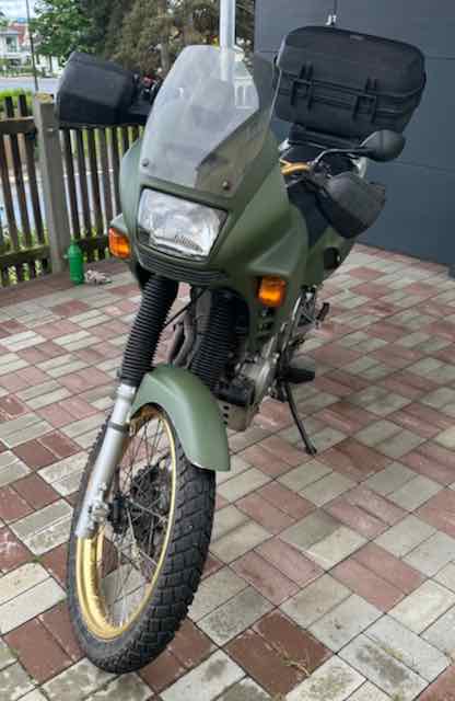

Leute, im Original glänzt der noch viel mehr!
Besten Dank an Andi (die Cobra)!
Mal sehen, ob ich die Domi heute noch zum Bollern bringe.

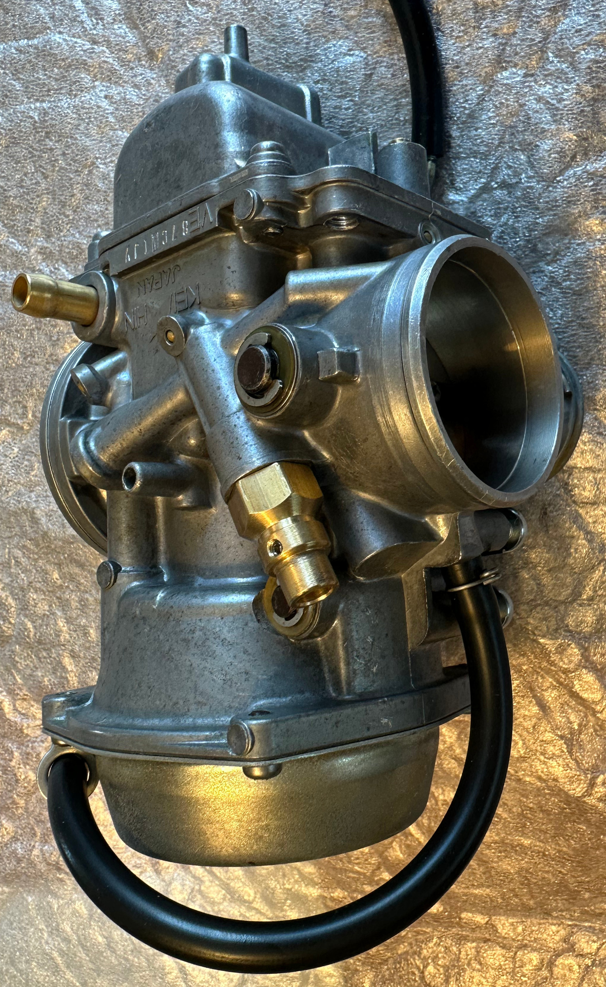

So, läuft wie ein Uhrwerk, die Kleine. Fühlte sich heute schon mal richtig wohl auf den vogtländischen Schotterwegen. So eine vergaserkur wirkt eben Wunder. Ab morgen wird's dann schwierig: TÜVologe und dann die Ummeldung. Ich lass mich überraschen.

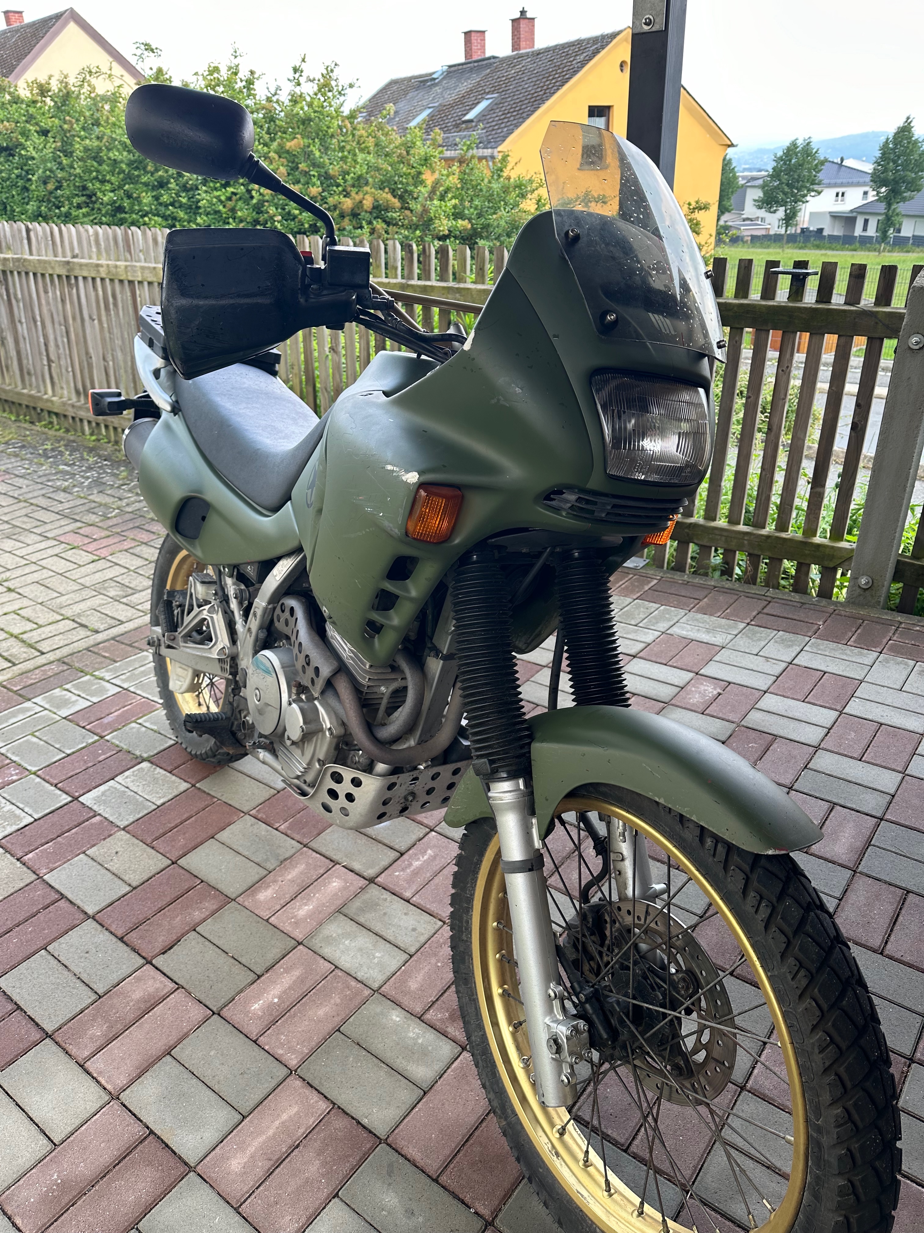

So, die Formfindung ist beendet und die Probefahrt erledigt. Bisher alles fein. Allerdings bringt die Konstruktion 350 g auf die Wage und das ist bei 300 g Lampenmaske durchaus spürbar. Die Befestigung der Maske scheint das aber auszuhalten. Nach dem Lackieren werde ich mit Kunststoffschrauben arbeiten, das spart sicher nochmal 100 g.
Die Scheibe hat im Grunde sogar eine ABE, da sie ja ursprünglich von einer Honda VFR 750 F stammt. Allerdings hat sie keinerlei Einprägungen oder dergleichen und wie sich das mit einer beschnittenen Scheibe verhält - keine Ahnung. Aber ich werde den Dekra-Mann meines Vertrauens einfach mal fragen ob er das Teil eintragen würde.

BikeMike hat geschrieben: Sa 1. Jun 2024, 14:27 So, die Formfindung ist beendet und die Probefahrt erledigt. Bisher alles fein. Allerdings bringt die Konstruktion 350 g auf die Wage und das ist bei 300 g Lampenmaske durchaus spürbar. Die Befestigung der Maske scheint das aber auszuhalten. Nach dem Lackieren werde ich mit Kunststoffschrauben arbeiten, das spart sicher nochmal 100 g.

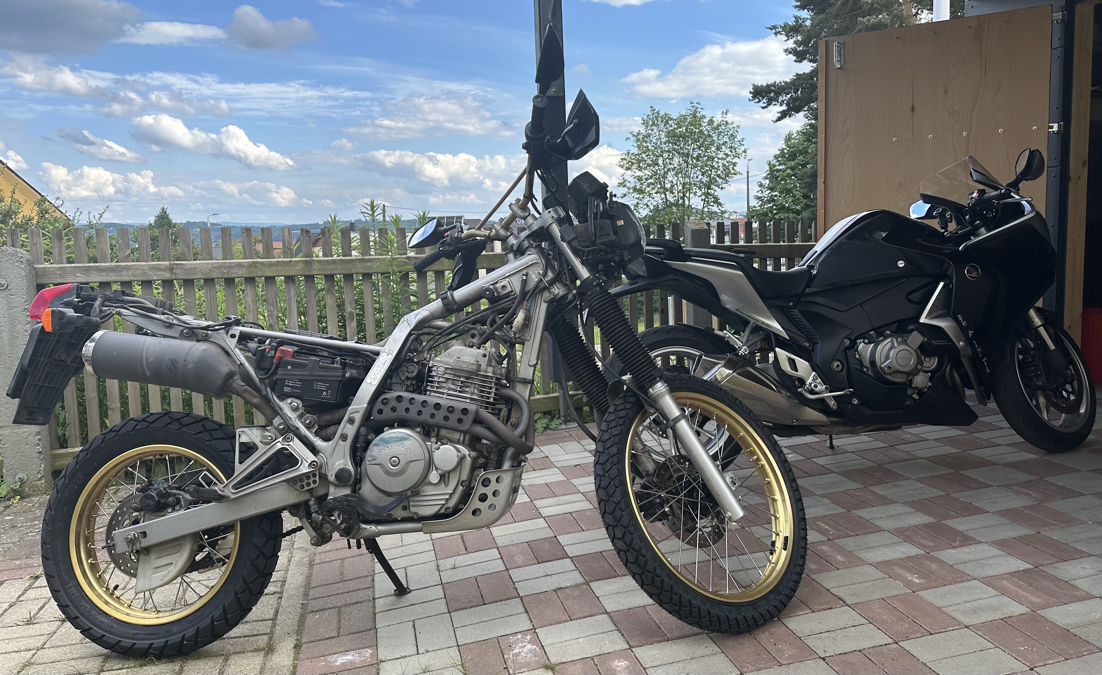

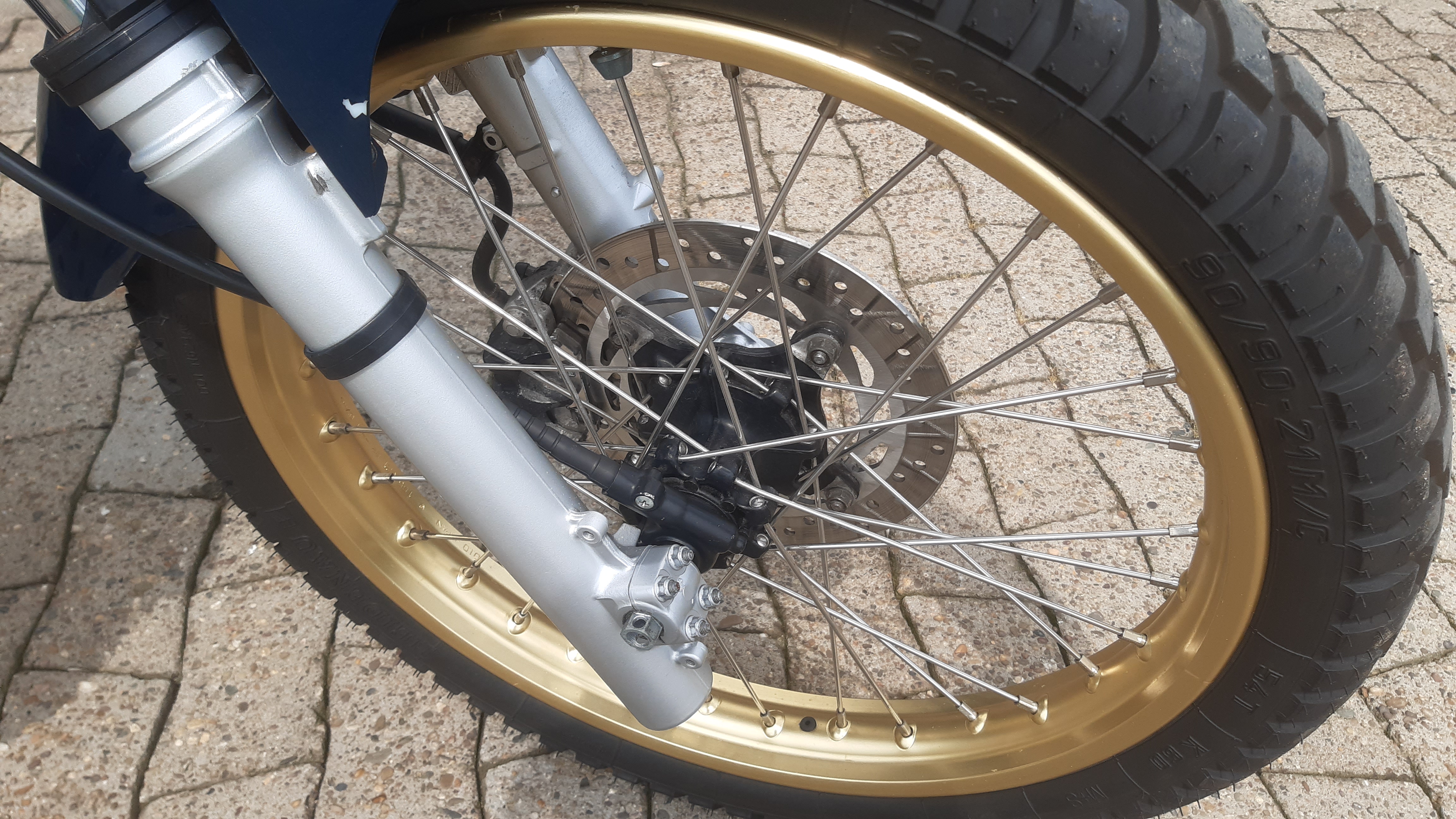

next step: Edelstahlspeichen und neue Continental-Bereifung.

Beiträge: 5612
Re: Ach Du Grüne Neune!
Ich hasse die Klebegewichte auf den schönen Felgen. Bei mir gibt es nur unauffällige Speichengewichte.
