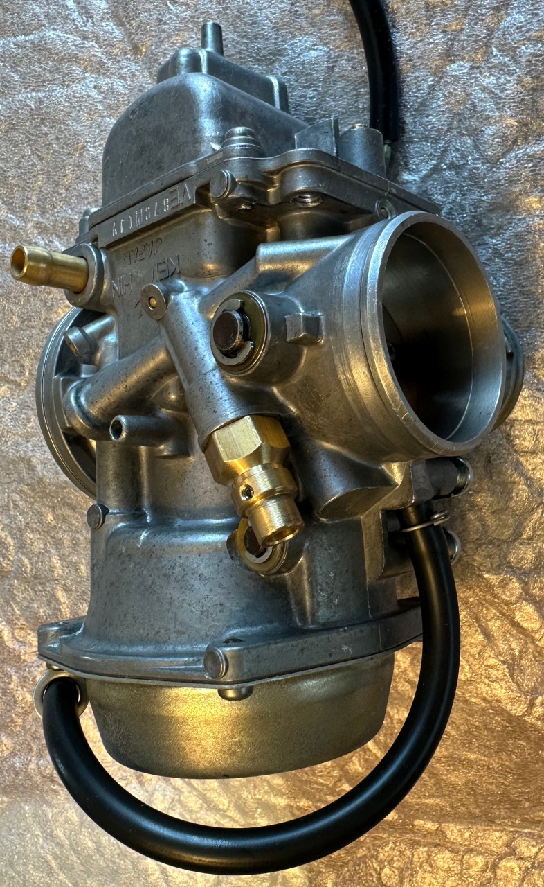

Leute, im Original glänzt der noch viel mehr!
Besten Dank an Andi (die Cobra)!
Mal sehen, ob ich die Domi heute noch zum Bollern bringe.
welch Glanz in meiner Hütte

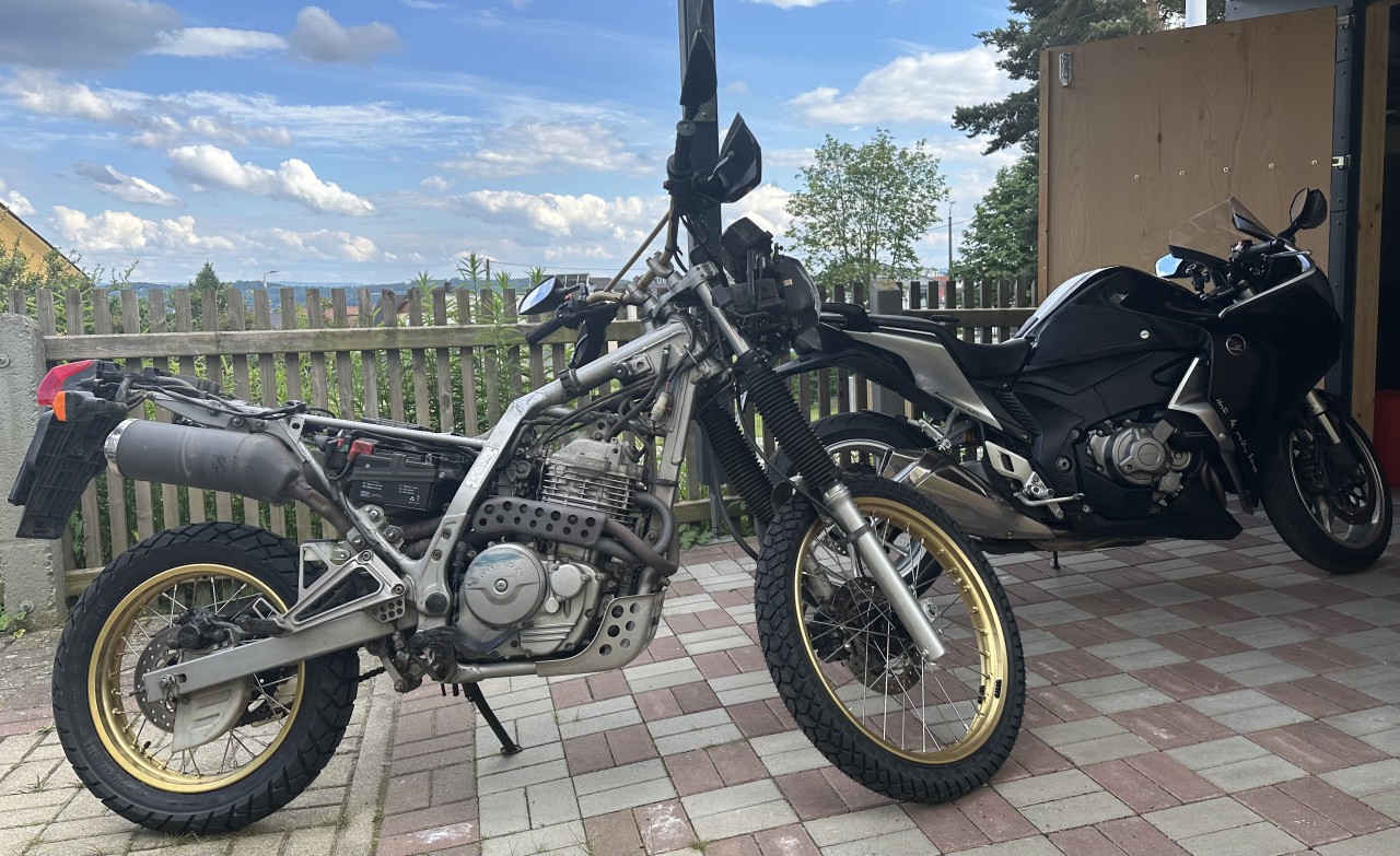

next step: Edelstahlspeichen und neue Continental-Bereifung.
Bei soviel Grazie wendet sich die Dicke Berta verschämt ab.
