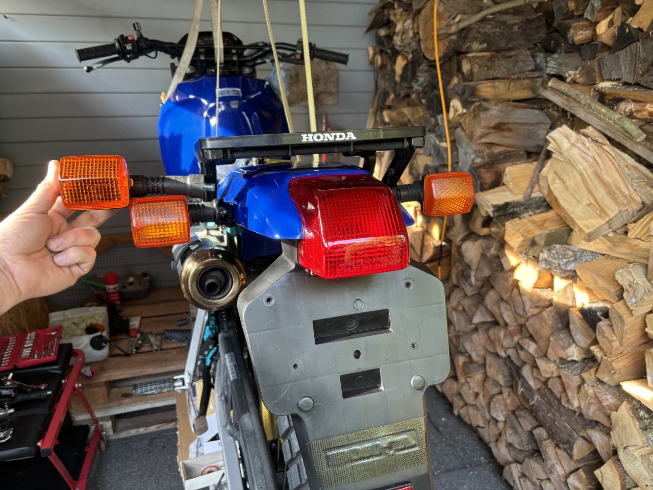

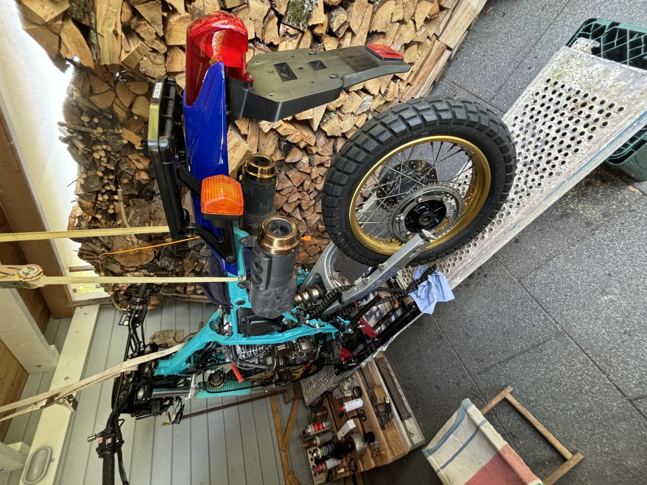

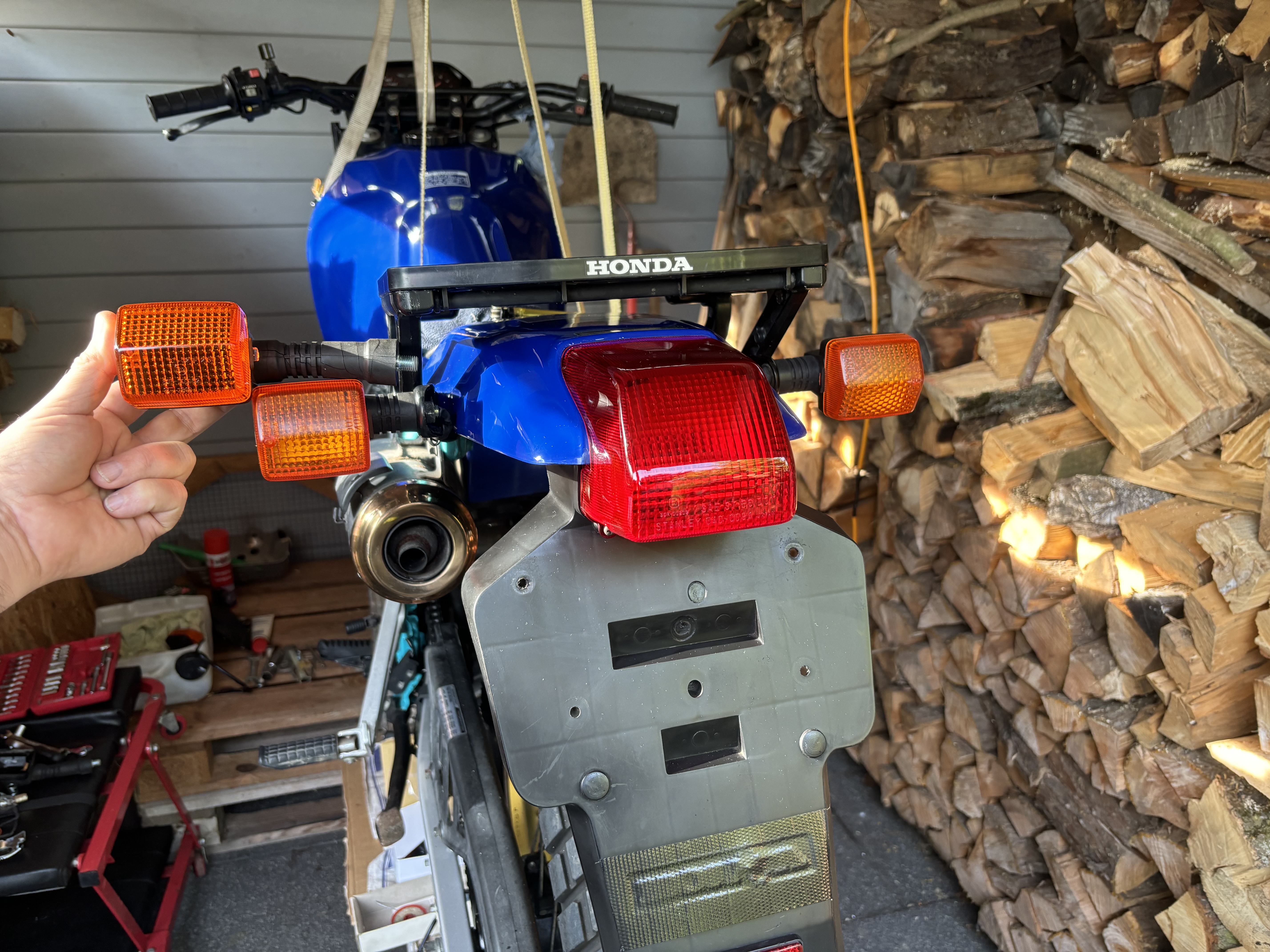

Heute „nur bissel“ den Heckkotflüge und das Rücklichtl poliert, Gepäckträger durch die Spülmaschine gejagt
und die kurzen Blinker verbaut. Und es war ne scheiß Idee die original Kabel bis in die neuen Blinker nutzen zu wollen
Eine Schraube am vorderen Kotflügel abgerissen….unnötig.

Nur so ein Gedanke….der 600xl Kotflügel in blau vorne dran bauen….Halter sind ja an der Gabel…Ich lese mal im Forum darüber nach
Gruß Dirk

8stätter hat geschrieben: So 4. Aug 2024, 16:27 Heute „nur bissel“ den Heckkotflüge und das Rücklichtl poliert, Gepäckträger durch die Spülmaschine gejagt
Bremspumpe vorne zerlegt…muss erstmal Teile bestellen. Was haltet Ihr von den Fischer Stahlflex Leitungen?
Sind die OK? Habe mich bei Motorradersatzteile24 angemeldet. Da kann ich mehrere Ersatzteile bestellen.
Diese Woche wird nicht viel laufen. Ab Donnerstag bin ich beim OGP am Nürburgring.
Danach geht’s weiter…
Gruß Dirk
Hi Dirk,
Zu den Stahlflexleitungen kann ich mangels Erfahrungsen nichts sagen.
Den vorderen Bremssattel habe ich mit einem Reparatursatz von https://www.biketeile-service.de/ überholt. Das hatte soweit alles ganz gut gepasst.
Kotflügel von der XL: Wenn der Lüftungsschlitze hat, kannst es mal probieren. Wenn er keine hat, würde ich es an Deiner Stelle lassen. Die hohen Kotflügel nehmen nicht unerheblich Kühlluft für den Motor weg.

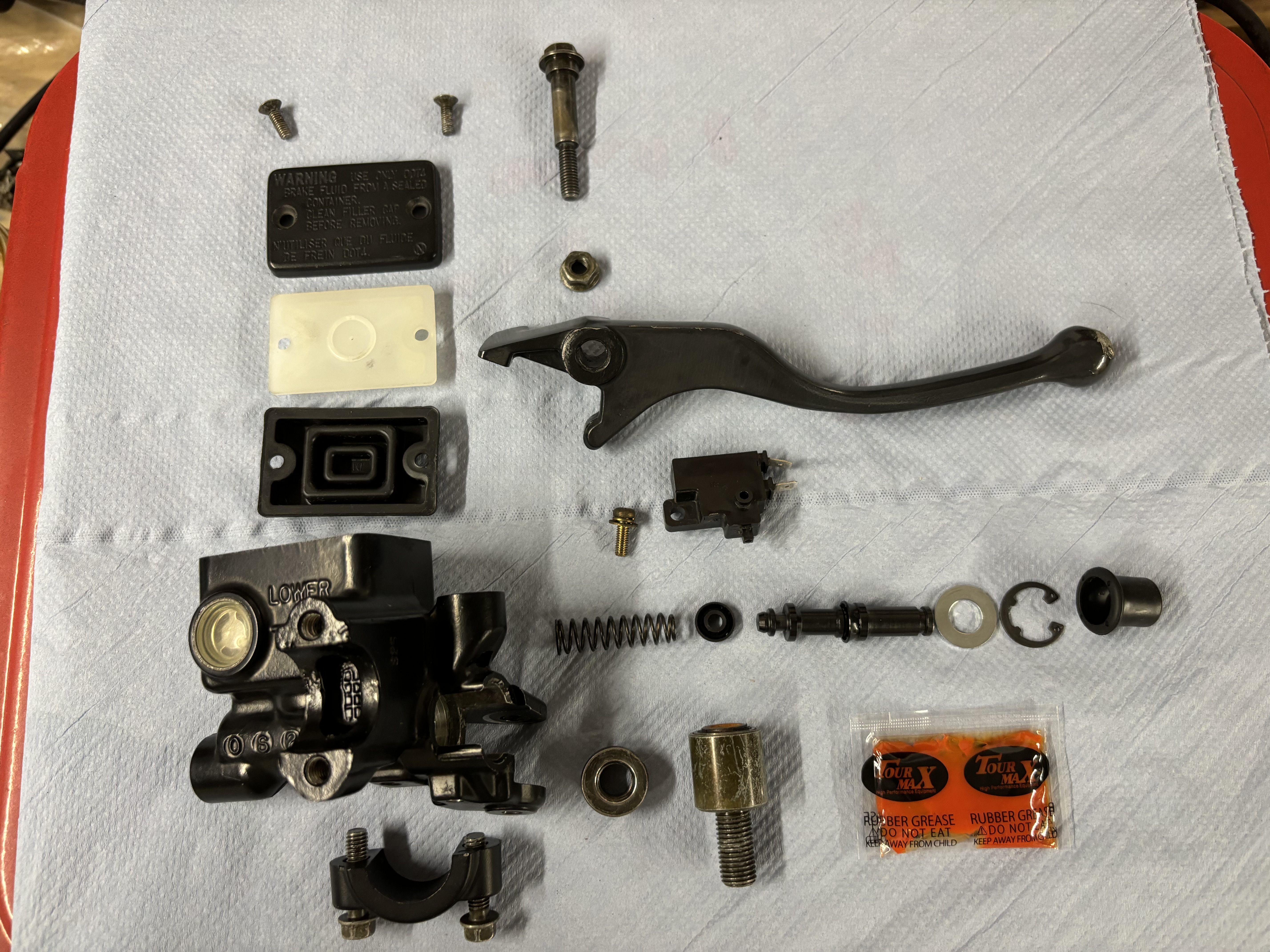

Die vordere Bremse habe ich überholt. Der Zustand der Bremspumpe und des Sattels waren sehr gut.
Reinigung und tausch aller Gummiteile dazu Stahlflexleitung von Fischer, Bremsbeläge von TRW….fehlt nur noch ein passendes
Haltegummi an der Gabel unten. Flüssigkeit noch nicht eingefüllt. Da weiß ich noch nicht ob ich Silikonbremsflüssigkeit nehme.
Jetzt kommt die hintere Bremse dran….gleiches Procedere.

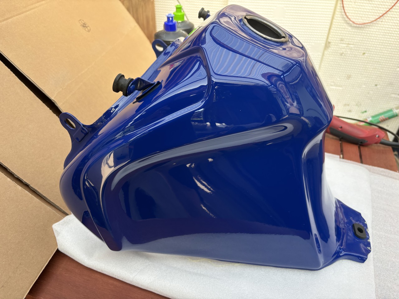

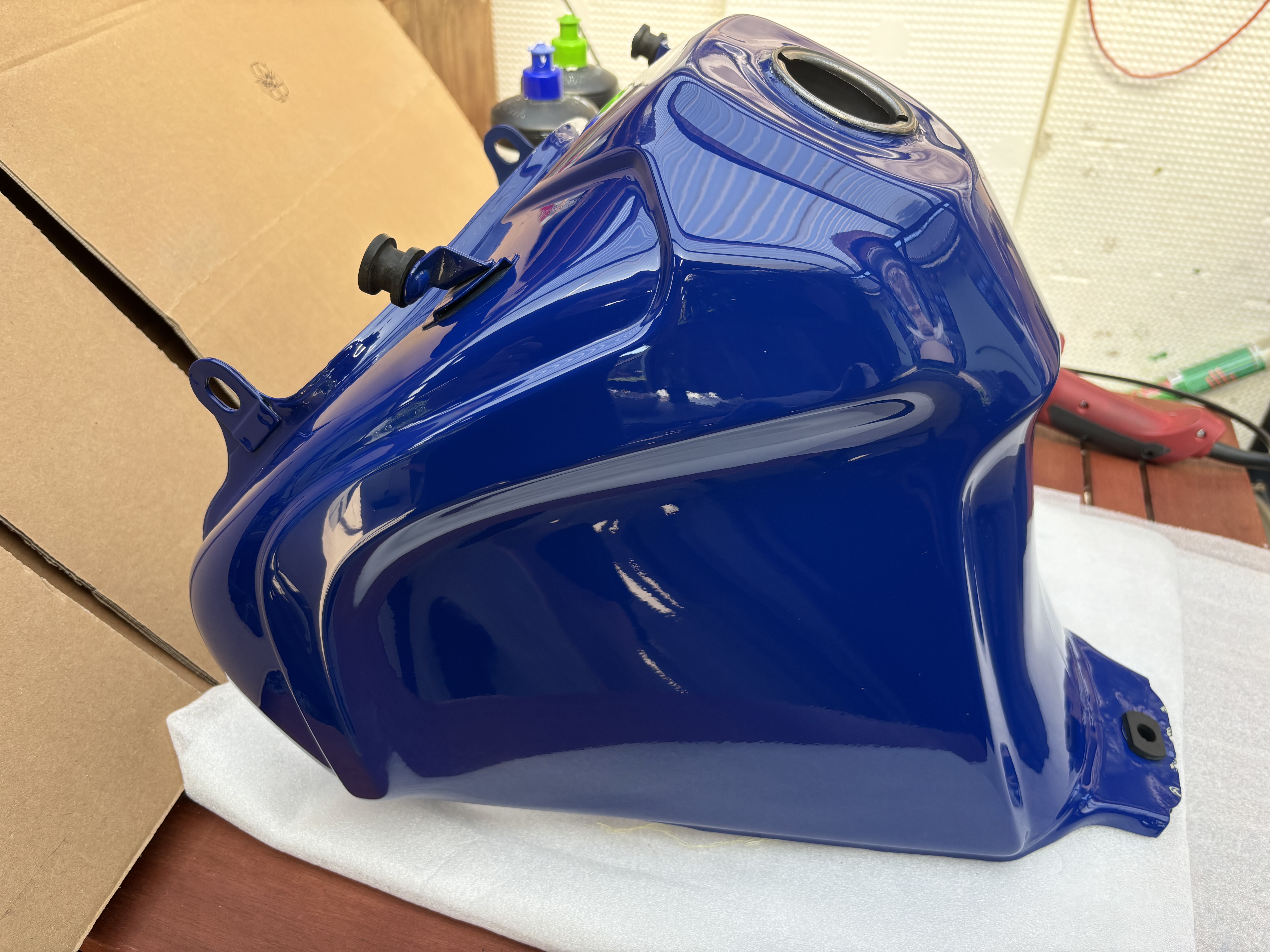

Und….ich konnte es nicht lassen, habe einen Tank ohne Macken ergattert. Innen komplett rostfrei. Frisch poliert und gewachst.

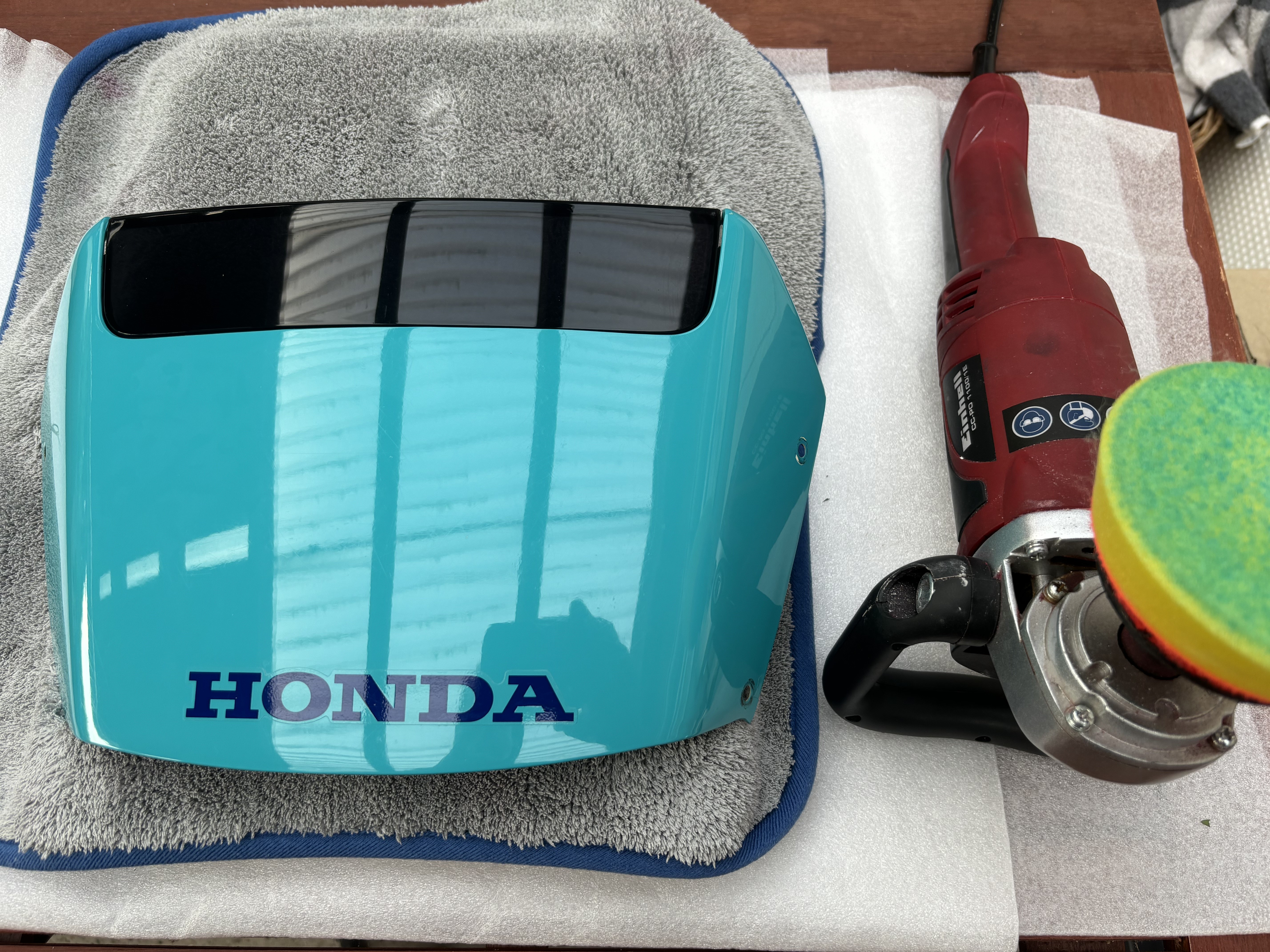

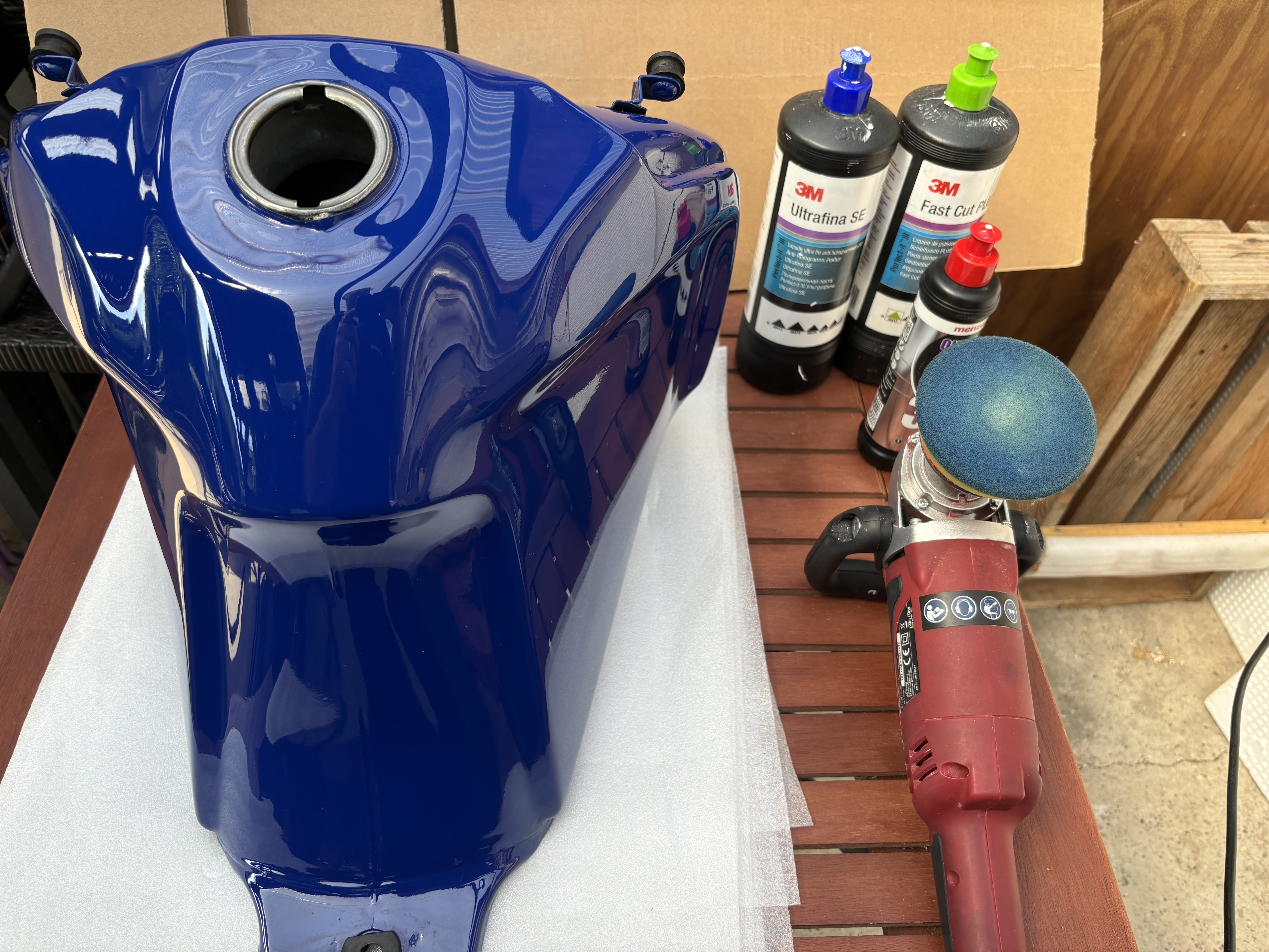

Und jetzt was zur Optik...Oberes Windschild dank Ebay....dann aufgearbeitet...seht, wird schick...ich weiß Farbe ist Geschmackssache...
Gruß Dirk
So eins habe ich auch gerade erst über Kleinanzeigen in gute Hände gegeben, hatte allerdings reichlich Blessuren!
Ich hätte nie gedacht, was man mit Fleiß Arbeit und gutem Stoff alles so zaubern kann.

Hallo Mago,
Wenn die Basis stimmt geht das aufpolieren gut. Leichte Kratzer gehen raus.
Grobe Macken oder Lackplatzer gehen auch mit guten Poliermitteln nicht weg.
Ich hatte Glück, mein Windschild und der Tank waren günstig und in Top Zustand.

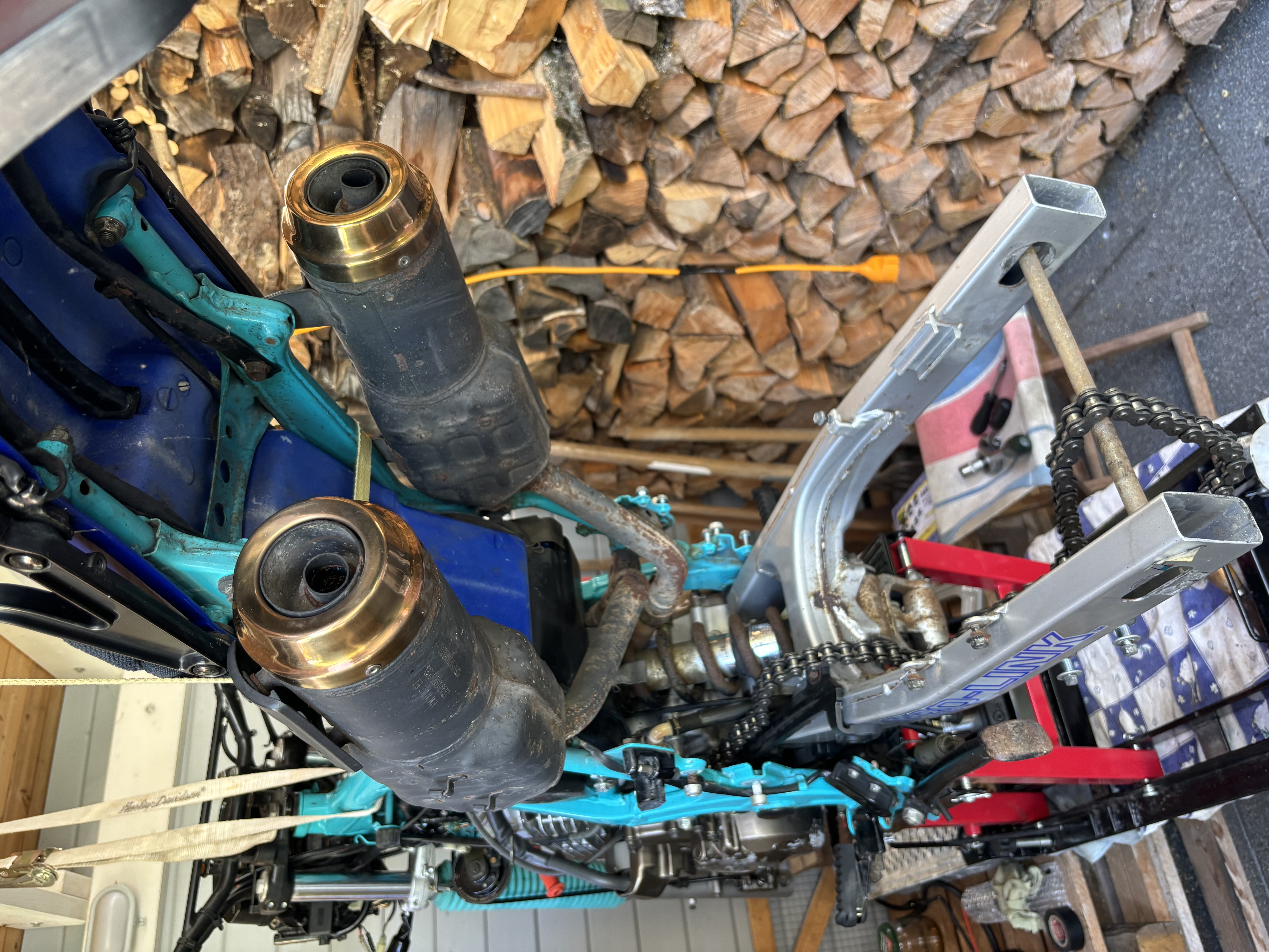

Jetzt hab ich schon einiges gemacht und die Domi sieht ziemlich zerlegt aus.

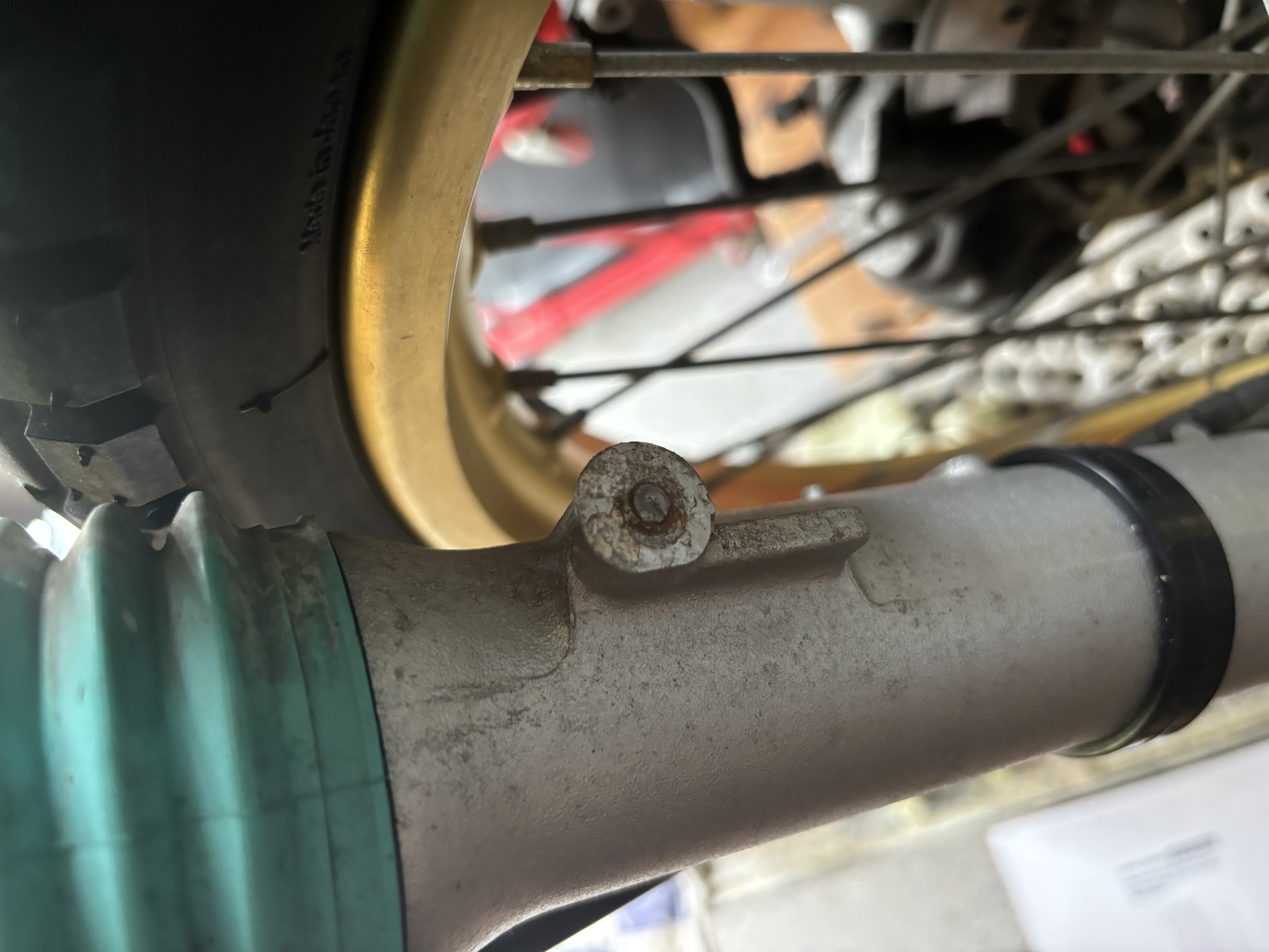

Wollt ja nicht zu sehr ins Detail gehen….aaaber wenn ich jetzt eh das Hinterrad demontiert
habe…schreit der Auspuff und das Federbein….entroste mich und mach Farbe drauf.
Dabei werd ich dann auch wieder neue Dichtungen und evtl Lager benötigen…
war abzusehen….
Kennt jemand die Farbe der Schwinge/Federbeinhebel….
Gruß Dirk
Gruß aus Monnem
Dirk ;)
8stätter
Beiträge: 116
Registriert: Fr 5. Jul 2024, 12:34
Wohnort: Mannheim
Motorrad: R1100 S Bj 2003
Dominator 650 Bj 91
Beitrag von 8stätter »
So wieder was zerlegt….
Federbein und Endtöpfe sind raus…

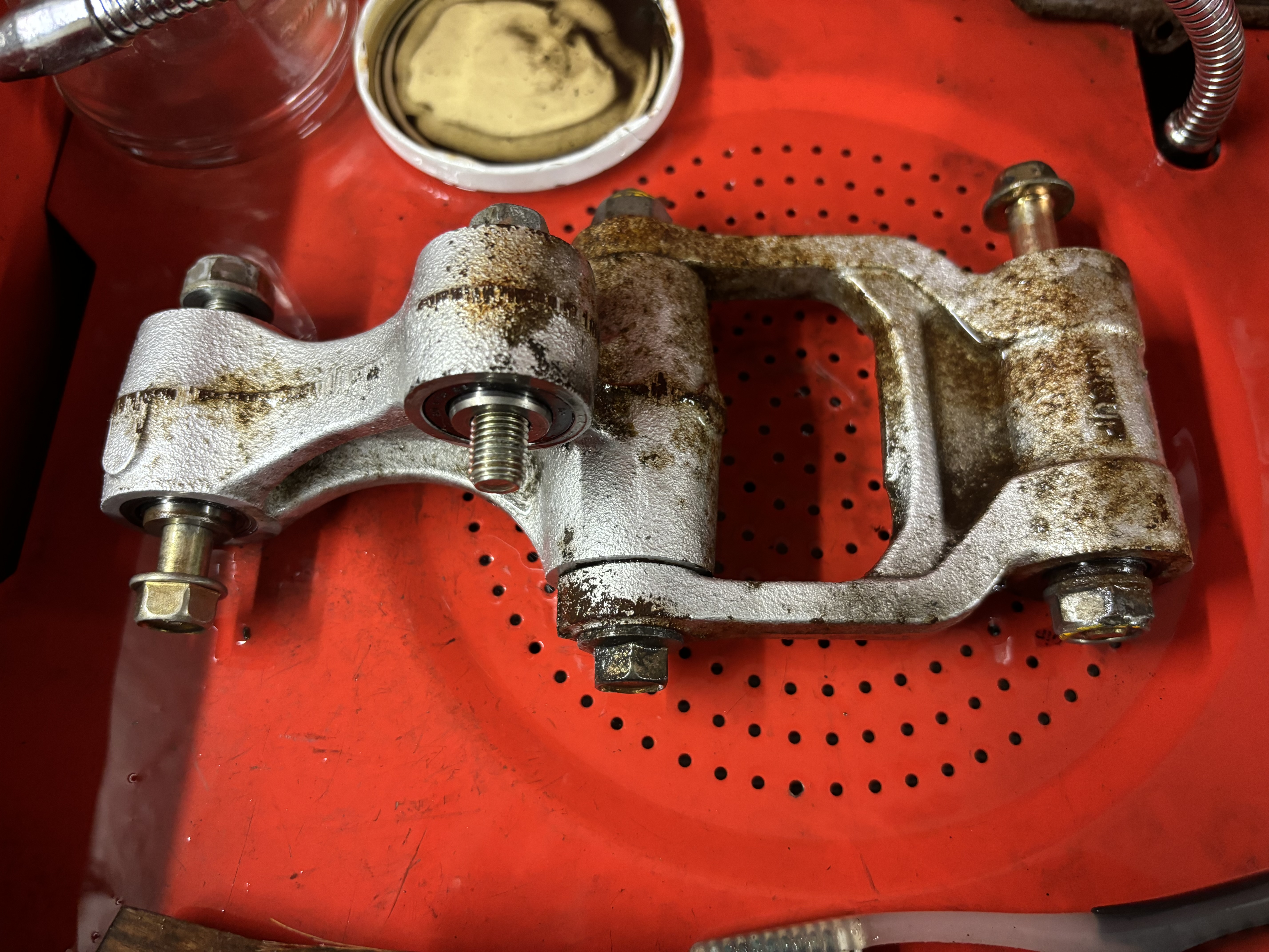

Frage zu der Umlenkung des Federbeins.
Da sind ja Nadellager verbaut. Die Lager sind noch gut.
Wie habt Ihr die gereinigt? Nadeln raus alles reinigen und mit
Lagerfett wieder alles zusammenbauen….funktioniert das? Vorausgesetzt die sitzen lose.
Natürlich ein Lager nach dem anderen, um keine Nadeln zu vertauschen
Gruß Dirk
Gruß aus Monnem
Dirk ;)
Beiträge: 8223
8stätter hat geschrieben: Mo 26. Aug 2024, 22:30 So wieder was zerlegt….
Gruß Dirk
Hi Dirk,
ja, genau so läuft das.
Alles raus, reinigen/entrosten und die Nadeln mit frischem Fett wieder an ihre Position bringen. Mit dem Fett verrutschen sie auch nicht bis die Hülse wieder eingeführt wurde.
Beiträge: 6159
Die Umlenkhebel kannst Du, wenn Du nicht auf 100% Farbtreue bestehst,
nach dem Entrosten mit Aluzinkspray behandeln.
Auf der Gussoberfläche passt das fast besser als ein glänzender Lack.
Beiträge: 8223
Ich habe die Umlenkhebelei noch nie lackiert.
Einfach reinigen und versuchen, so gut es geht eventuellen (Flug-)Rost zu entfernen.
Neuer Lack ist für ein Bauteil an dieser Position wie Perlen vor die Säue. ;)
Aluzink ist eher Korrosionsschutz denn „Lack“ :lol:
Kommt das dann auch aus der Spraydose? Oder werden die Teile eher „gebadet“?
Ich frage für einen Dummen.
Beiträge: 6159
steffen hat geschrieben: Di 27. Aug 2024, 13:48
Andreas_NRW hat geschrieben: Di 27. Aug 2024, 12:24
steffen hat geschrieben: Di 27. Aug 2024, 10:23 Ich habe die Umlenkhebelei noch nie lackiert.
Spraydose…
gefühlvoll dünn gesprüht und dann nach Trocknung mit nem Tuch ….
sieht das aus wie Glasperlgestrahlt …
