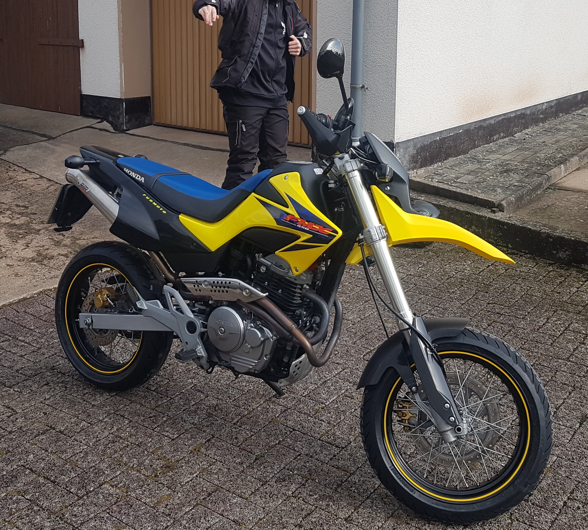

Von was geht man, beim Ölverbrauch, aus der Erfahrug her aus?
Hier mal ein Bild:
Also bis dann,
Christian.
Beiträge: 5152
Re: Ölwechsel FMX 650 vielleicht noch diverse andere Fragen
Wenn der Motor richtig "gut" ist (und gut behandelt wurde), kann der Verbrauch bis ~ 60 tkm durchaus annähernd Null sein.
Die meisten Domis brauchen bis 50, 60 tkm aber schon um 50 bis 100 ccm auf 1k
