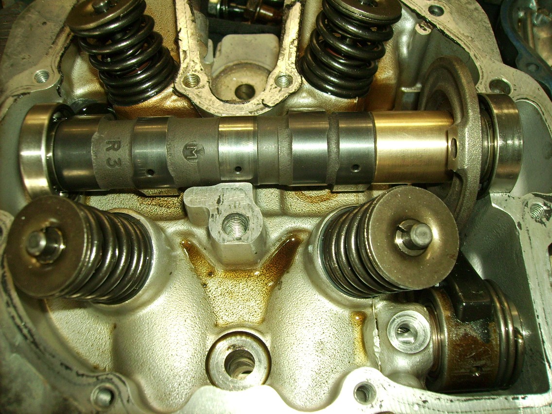

Zubehör-Lieferanten bieten Nockenwellen ohne Auto-Deko an, mit denen die Domi problemlos funktionieren soll. Roland Grasheu aus Donauwörth hat mir 2021 den Deko-Mechanismus an meiner Klapper-Nockenwelle ausgebaut und die offen liegenden Ölbohrungen mit einem Aufschrumpfring verschlossen. Roland selbst fährt meiner Erinnerung nach völlig problemlos ohne Deko-Mechanismus. Ich selbst habe die von ihm bearbeitete Nockenwelle als Ersatzteil eingelagert, da ich ja 2014 eine neue originale in meine Domi eingebaut hatte. Unten eine Nockenwelle ohne Auto-Deko mit aufgeschrumpftem Ring im Einsatz.
NW ohne Autodeko.jpg (342.44 KiB) 4414 mal betrachtet

Wenn die Batterie noch fit ist und der Anlassermotor auch, wird das sicher gehen.
Ein Manko dort wird sich dann eben eher zeigen. Dem kann man ja vorbeugen.
Auch wäre dann eine moderne CDI mit einem leistungsfähigem, effizienten Schaltnetzteil von Vorteil,
insb. da damit nicht mehr die leidige Einschränkung wie bei der Werks-CDI besteht, schon recht früh wegen Unterspannung
(die ori CDI "steigt" leider meist schon knapp unter 9 V aus) nicht mehr zu liefern.
Genau das könnte ansonsten, wegen der höheren Stromaufnahme des Anlasser ohne Deko, zu einem Problem werden, welches leicht vermieden werden kann.

Ich hatte damals eine NW von ABP ohne Autodeko verbaut. Allerdings hatten die mir eine EV Öffnung von 017 und eine AV von 019 empfohlen.
Habe ich aber ein bisschen weniger eingestellt. Ich glaube 015 und 017.
Aber der Motor ist auch ohne Autodeko sehr gut angesprungen. Den Anlasserknopf brauchte ich nur anticken.
