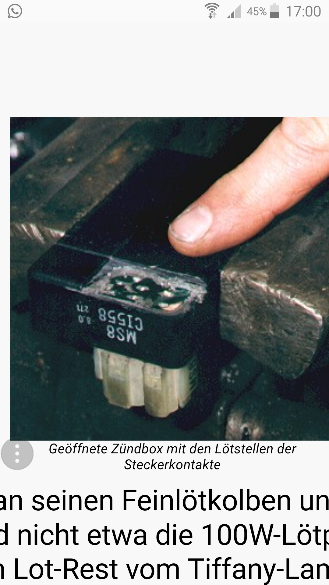

Beitrag von Markus »
Na genau gegenüber vom Stecker. Das Plastikgehäuse hat eine Stärke von knapp 2mm, tiefer darfst nicht rein sägen, zwischen Plastik und Platine ist eine 2mm dicke Gummimasse, die kann man mit einem kleinen Flachschraubenzieher entfernen. Dann biste schon an der Unterseite der Platine wo man nachlöten muss.

Das ist ein Beispielbild aus Google, aber so kannst es dir vorstellen. Meine Öffnung ist bissl größer, die gesamte Breite und ca 5mm weiter nach hinten.
Beiträge: 5099
Re: die neue CDI von M.S. ist da.
Diese Variante (Bild) ist die m.M.n. unglücklichste, riskanteste für das Layout an der Stelle.
Besser ist es den kompletten Boden zu trennen. Undzwar unmittelbar dort wo die Rundung zu Ende ist (es in die gerade übergeht).
Dann kann man den ganzen Deckel abtrennen (muss eh unter Spannung gesetzt werden damit sich das Silikon ablöst
und das restliche Silikon, welches auf dem Layout haftet "runtergefingert" werden.
Und nur dann hat man den Zugang zur ganzen Lötseite denn es gibt in jedem Fall (noch keine einzige Ori. CDI gehabt bei der dies nicht der Fall war) weitere kalte Lötstellen.
Wenn dann alles schick ist setzt man den kompletten Deckel (Dichtmittel dann nur an der Stosskante rundum) wieder auf, alles ist dicht
und sieht aus, hat die Masse als wäre sie nie aufgewesen...

Da muss ich langer recht geben, meine war mehr oder weniger eh hinüber und ich hab einfach ein stück geöffnet um mal zu schauen, hat im meinem Fall auch funktioniert. Beim nächsten mal würde ich auch Vorsicht den ganzen Deckel entfernen

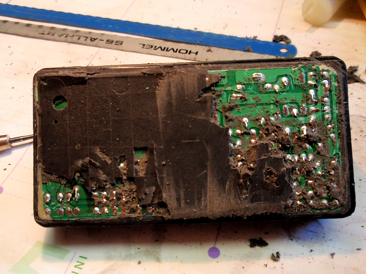

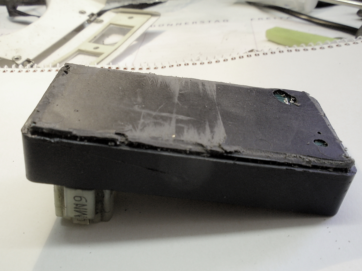

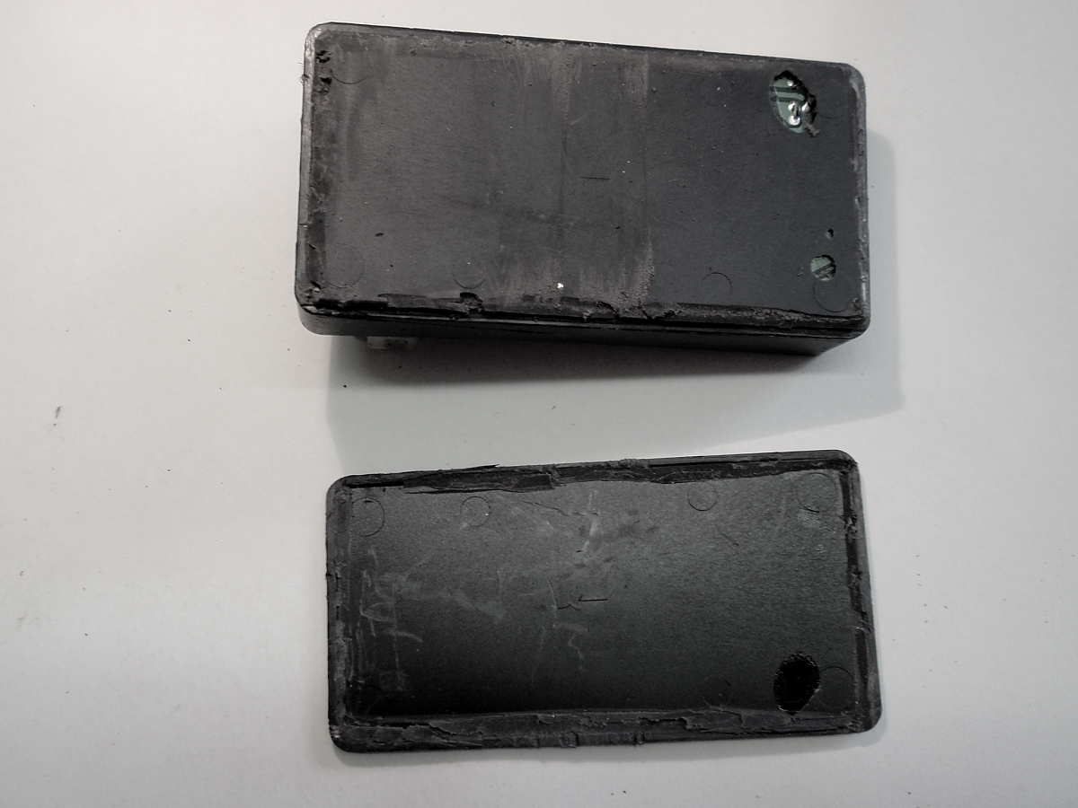

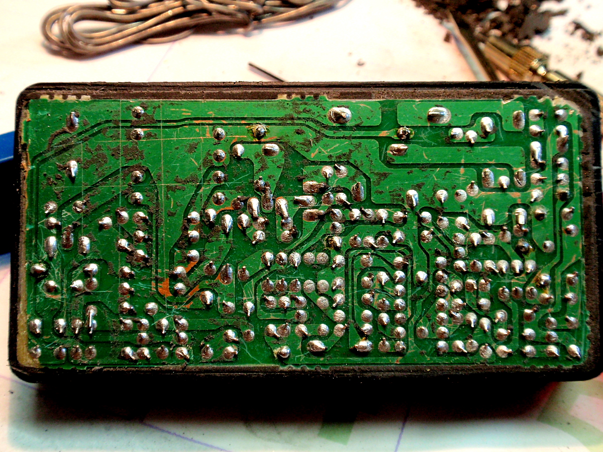

Ich hatte bei meiner den kompletten Boden mit einer Eisen - u. Laubsäge abgetrennt.
Die Vergußmasse entfernt ( Sträflingsarbeit) und alles nachgelötet.....leider ohne Erfolg.

Beiträge: 5099
Die Auflösung ist viel zu gering (wirst dich wundern wieviel mehr man sehen könnte) aber ich sehe da schon 13 schlechte Lötstellen.
Gut, du hattest danach ja gelötet.
Leider gibt es da auch noch sehr häufig Haarisse (nicht unbedingt immer das Papier, aber Leiterbahnen...)
und die Bestückungsseite (leidige Elkos) bleibt zerstörungsfrei unerreichbar...
