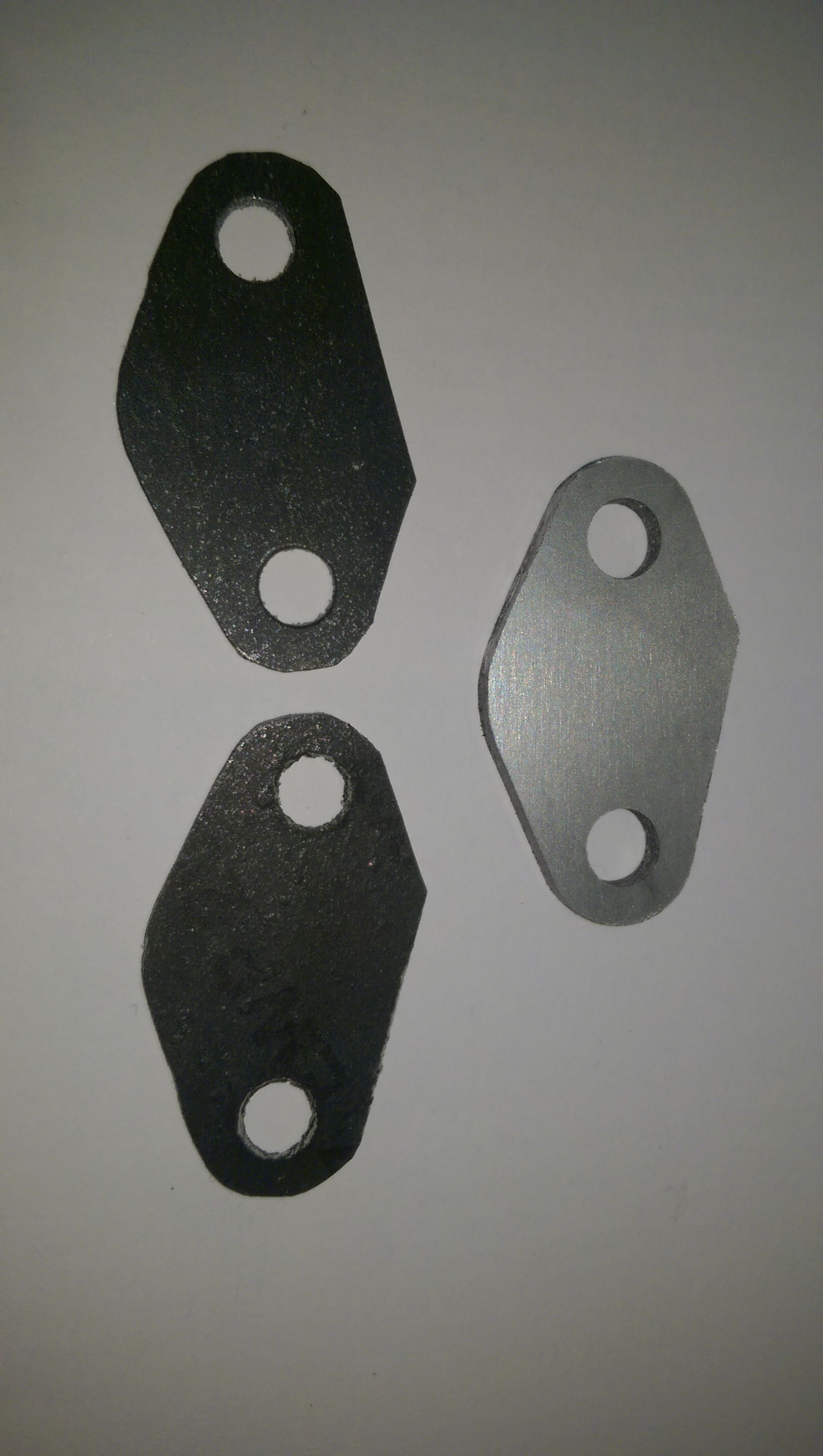

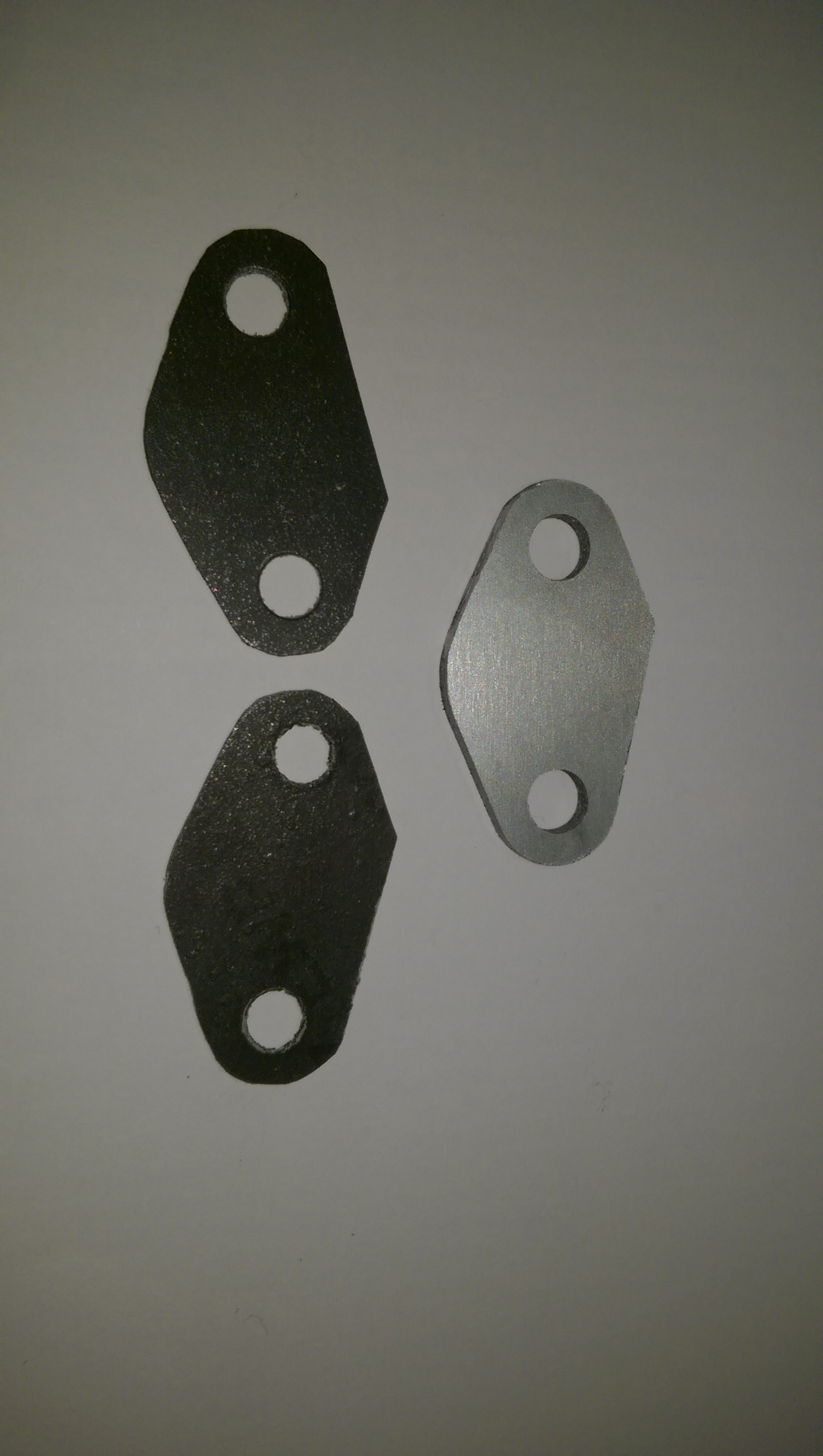

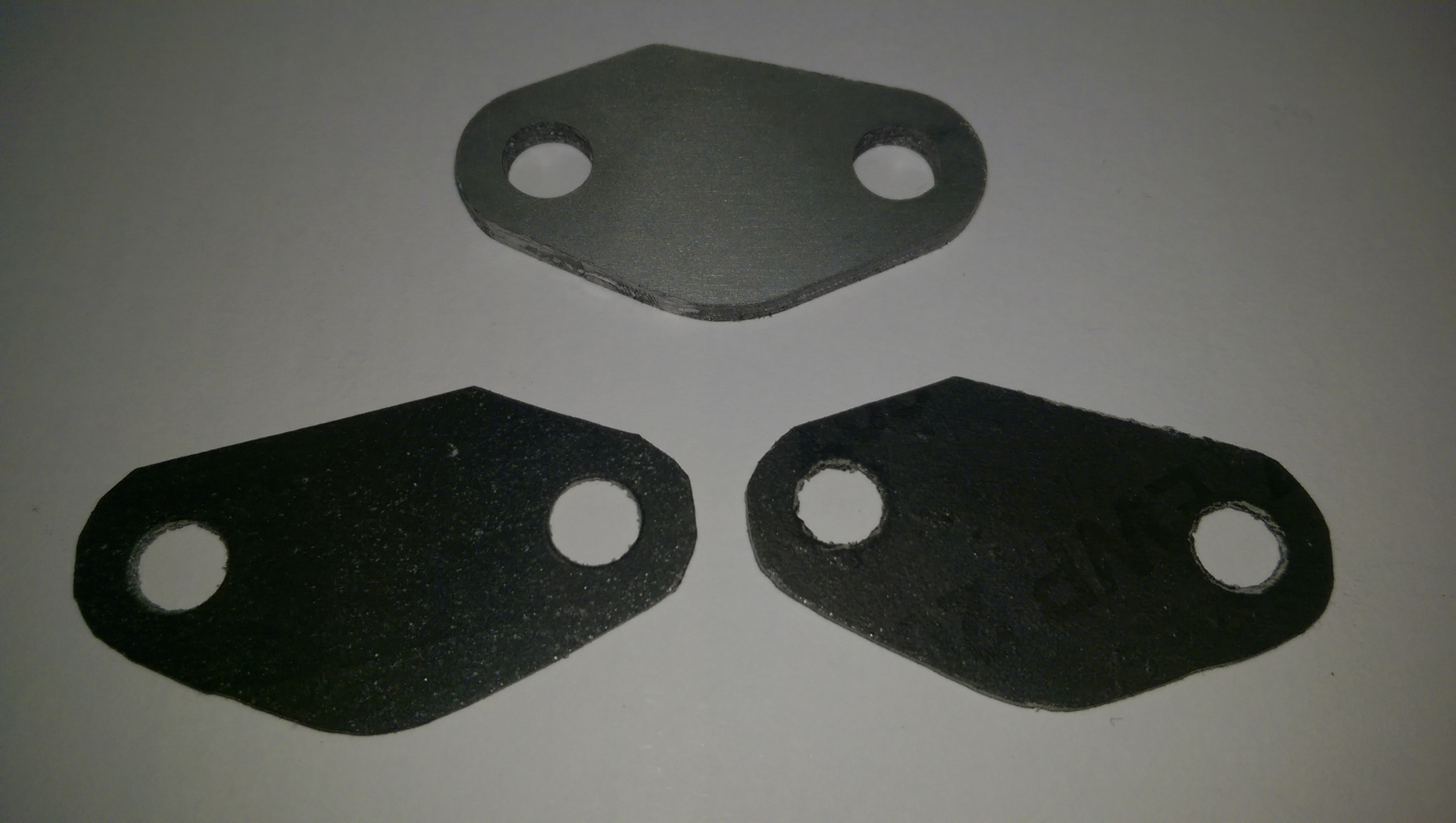

Jetzt neu, SLS VERSCHLUSSPLÄTTCHEN
- Beiträge: 5613
Re: Jetzt neu, SLS VERSCHLUSSPLÄTTCHEN

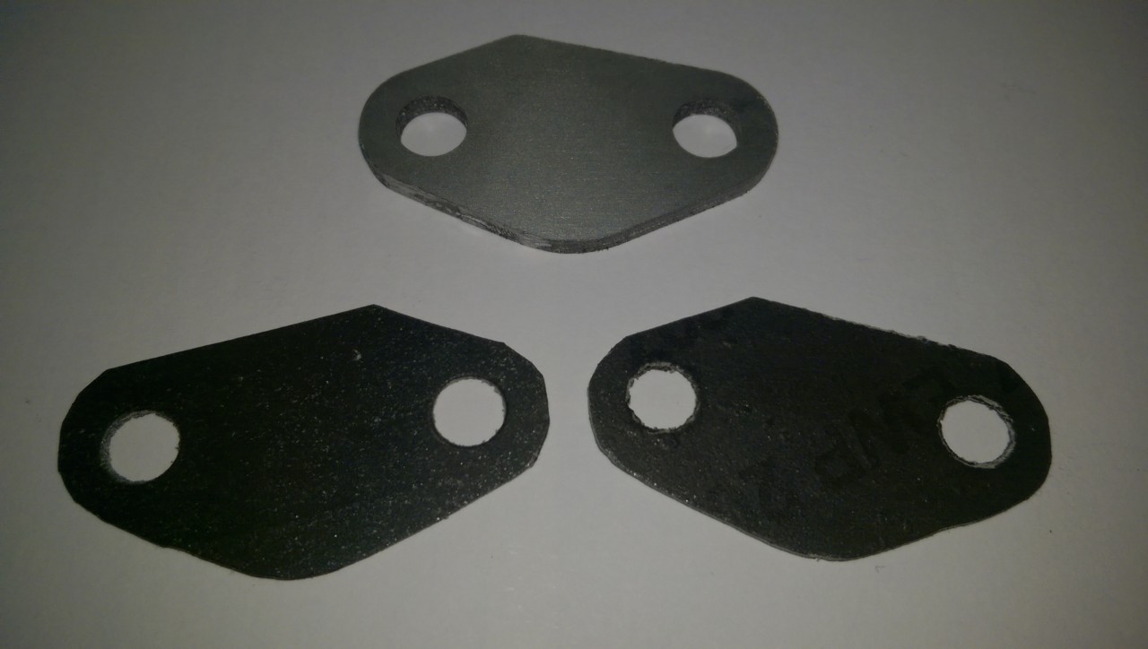

So, das sind die Dichtungen dazu. Hitzebeständig bis 200°C. Von Elring.

Für die Löcher am Zylinder sind ja die Plättchen mit den Dichtungen gedacht.
Dann ist noch das Loch am Luffi zu schließen (der dicke Schlauch, der am Vergaser vorbeigeht) und der Unterdruckschlauch am Vergaser. Den habe ich einfach mit einem durchgehenden neuen Schlauch versehen.

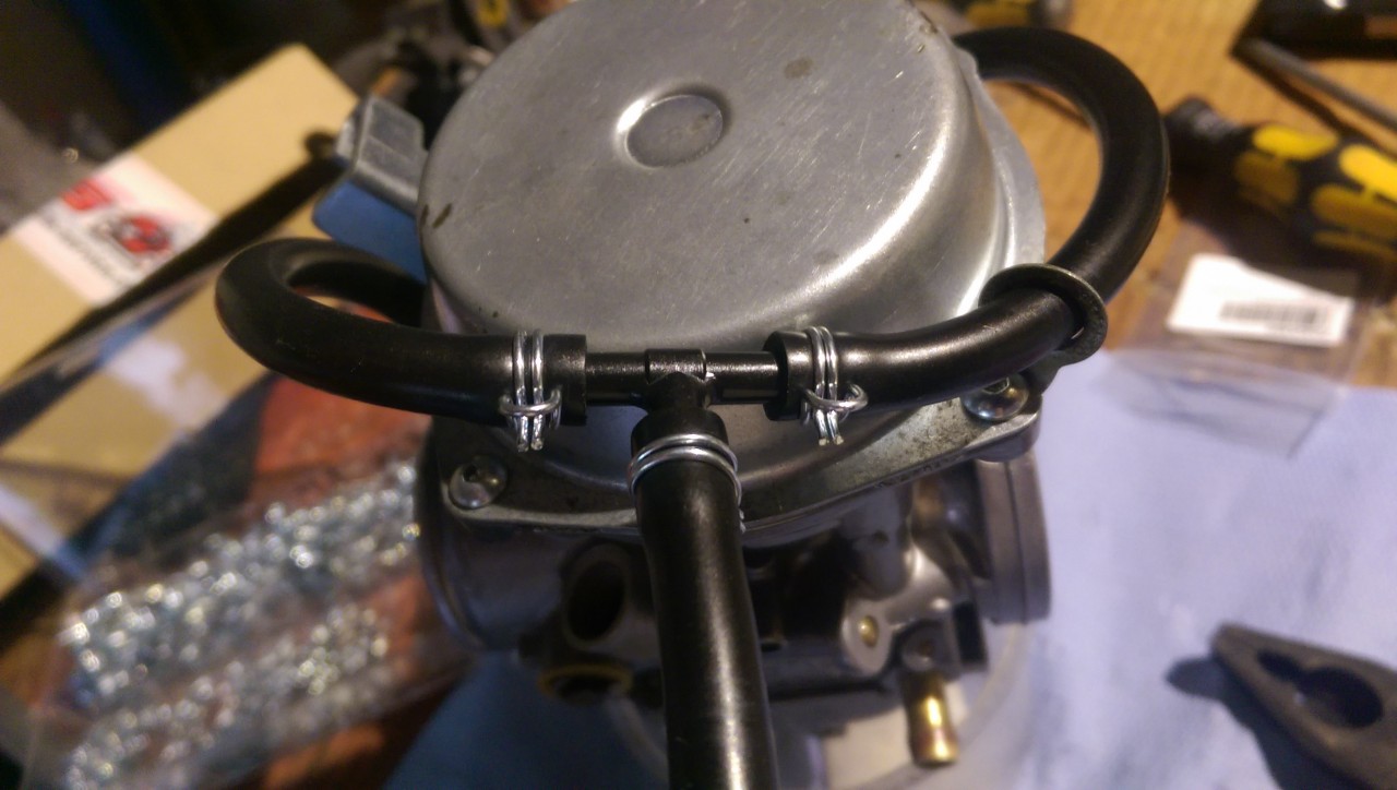

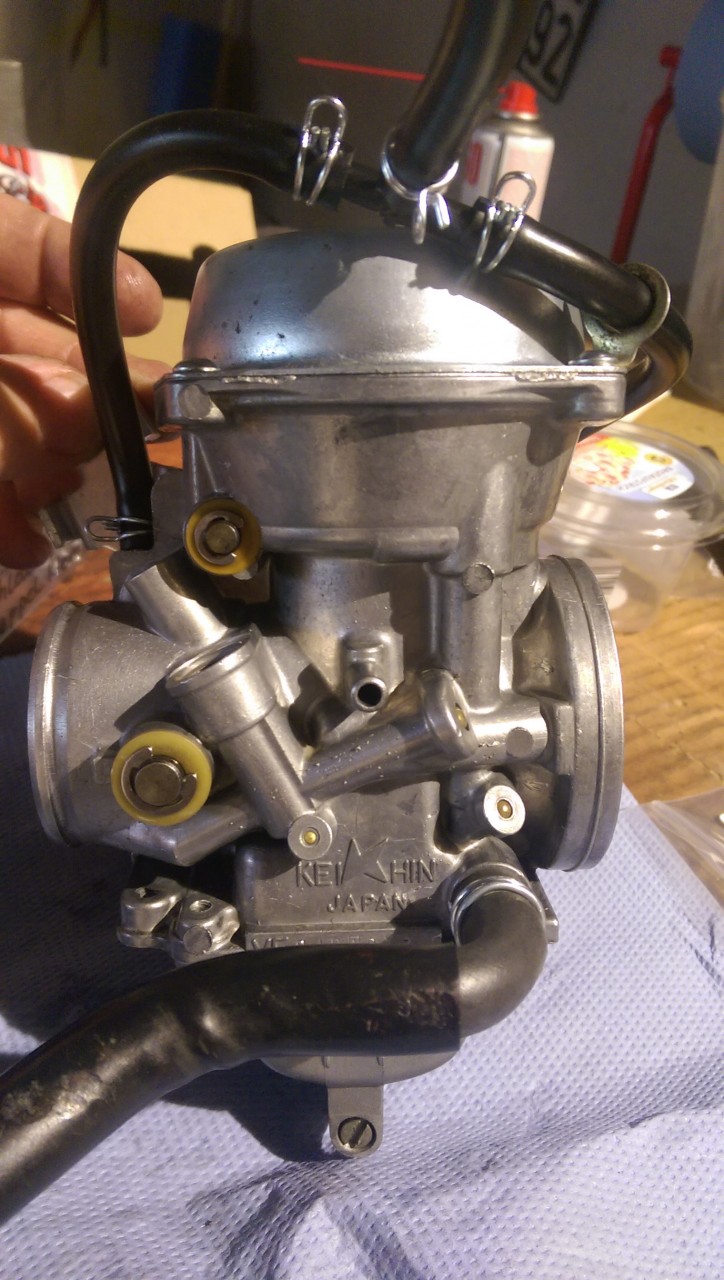

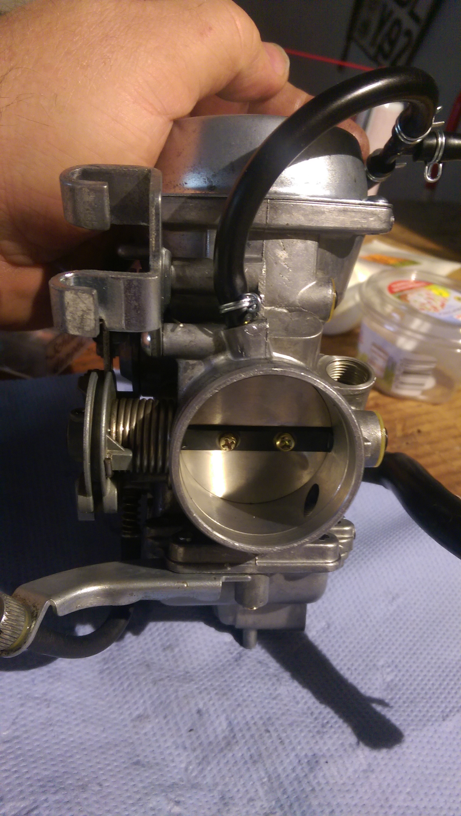

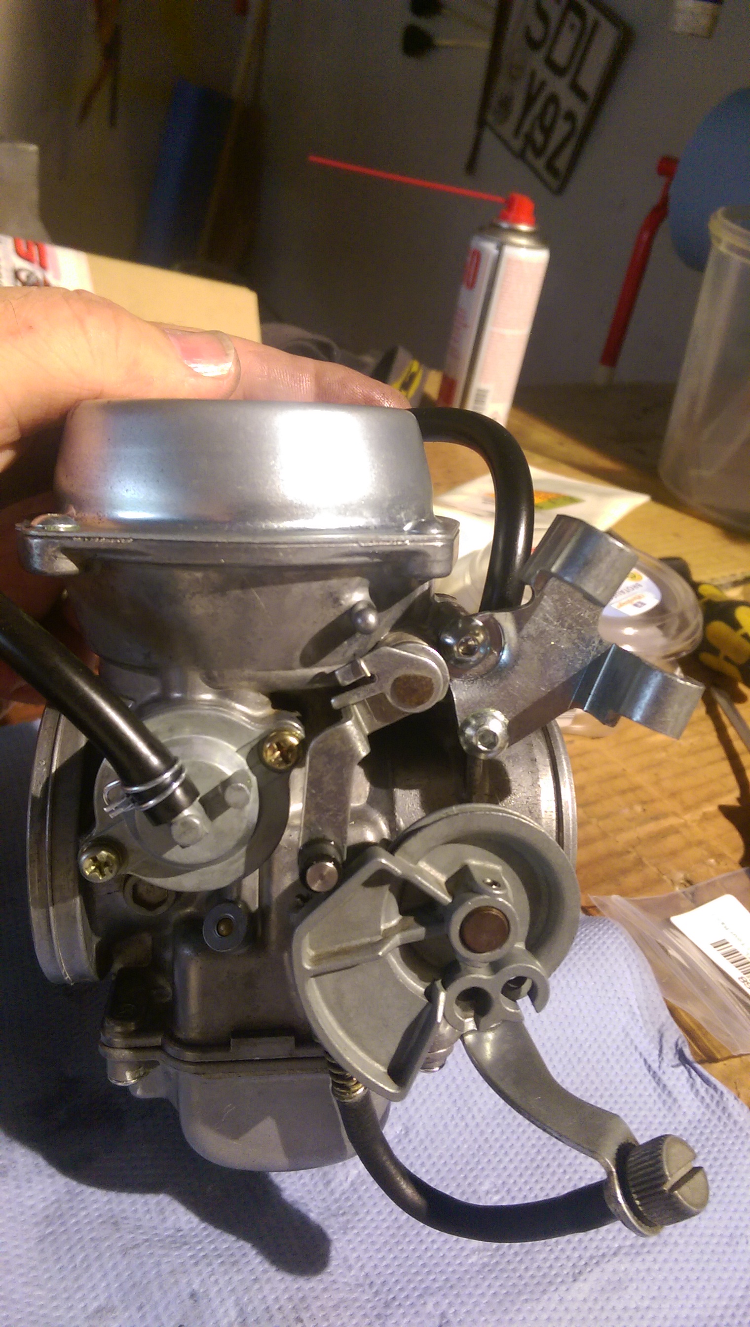

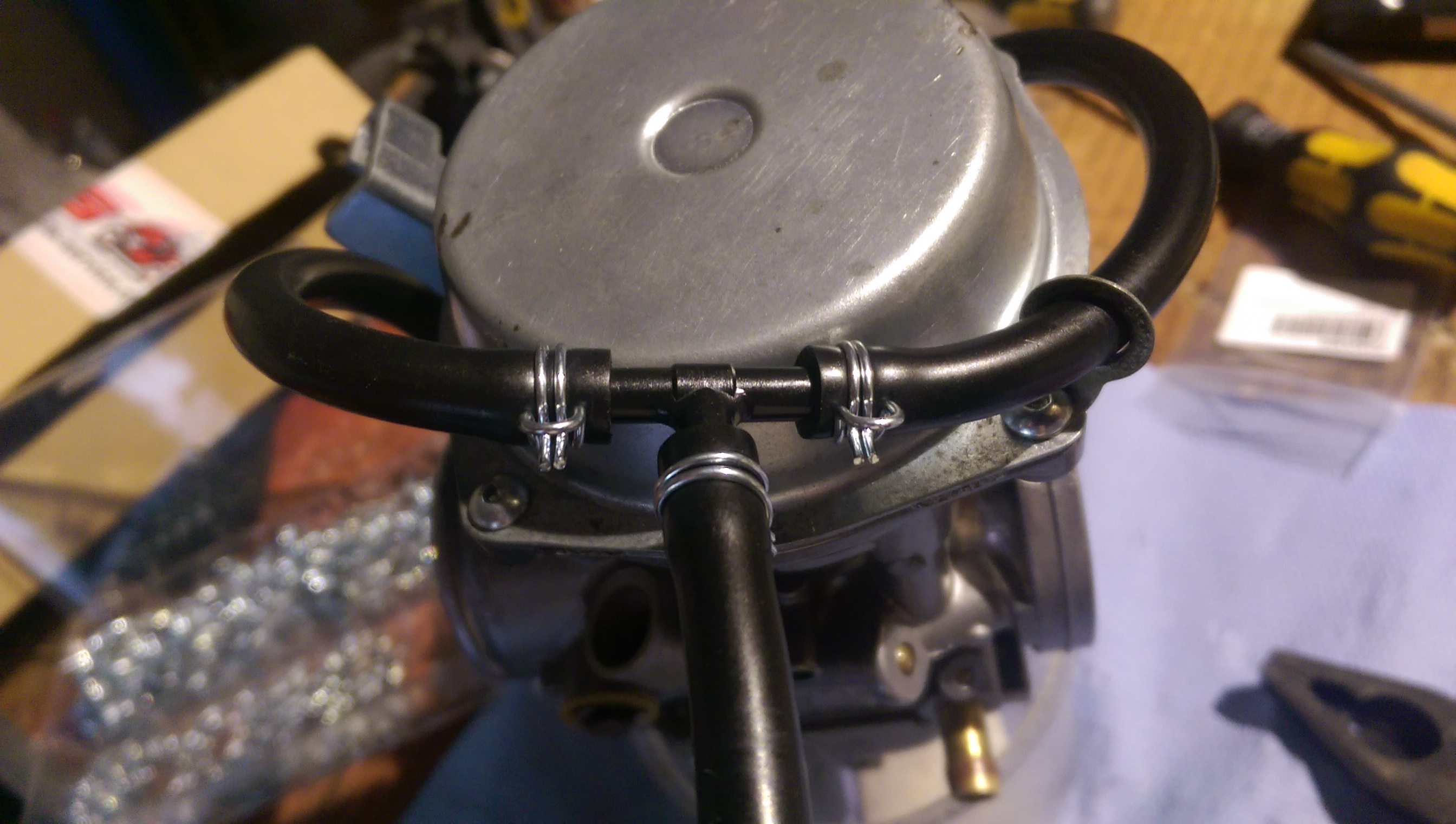

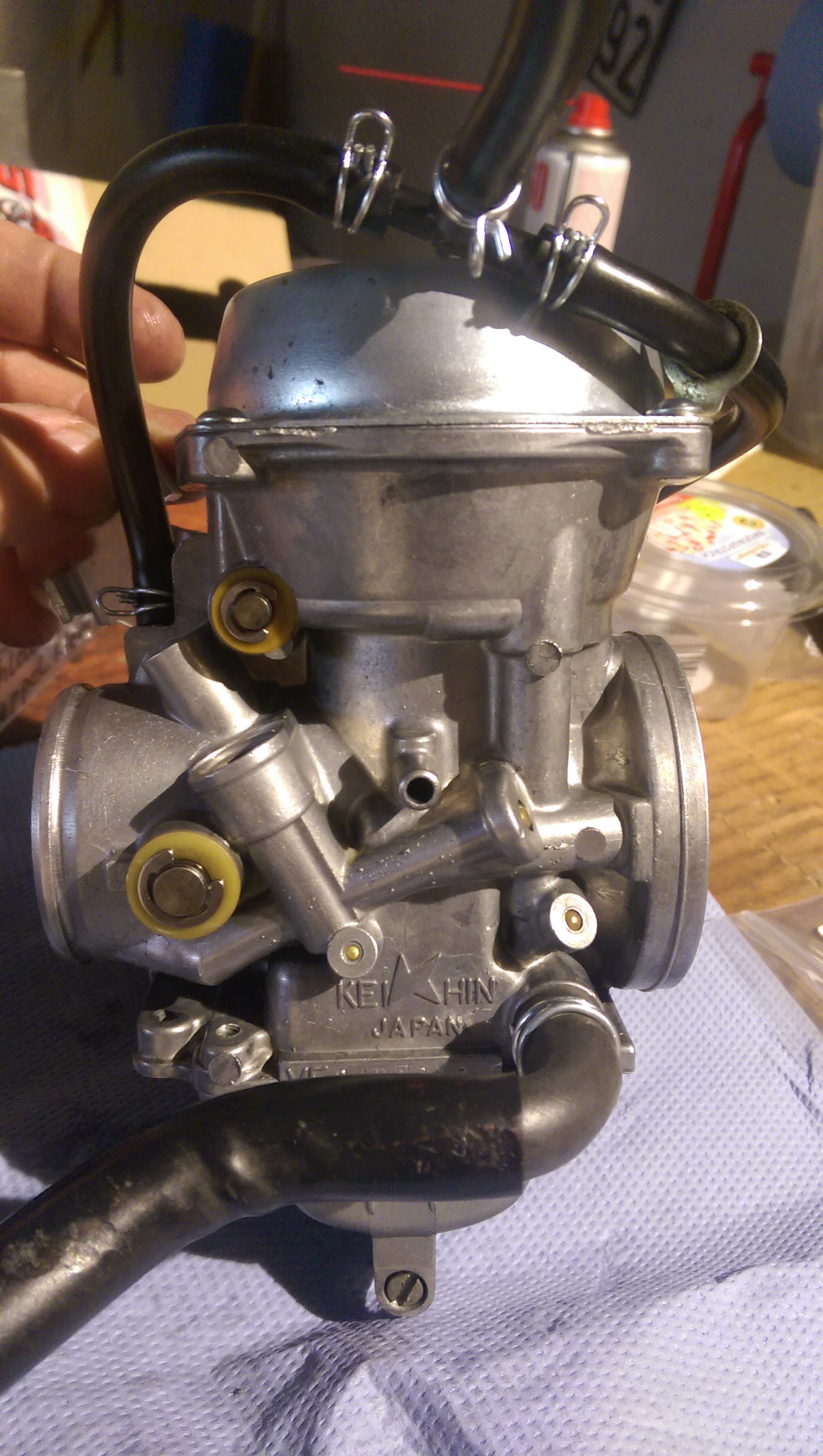

Das ist ganz einfach. Der Vergaser hat oben ein dünnen Schlauch, der vom Stutzen zu Aircut geht. Dieser ist unterbrochen mit einem T Stück, wo ein gleicher dünner Schlauch abzweigt zum SLS. Dieser Schlauch wird ja nicht mehr gebraucht.
Entweder das T- Stück mit einem geraden Stück ersetzen, oder auch ein Verschlussstück (wie beim Luffi) draufsetzen, oder den Schlauch erneuern als ganzen durchgehenden.
Kannst ja den langen vom SLS nehmen.
Ich schau mal, ob ich Fotos finde.
- Beiträge: 5613
Bitteschön.
Wie gut das man dokumentiert.
Für Andere und für mich.

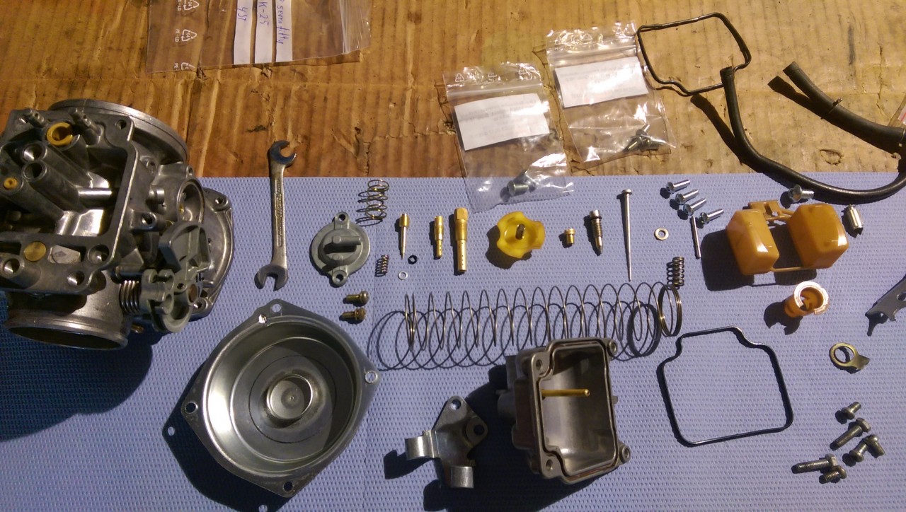

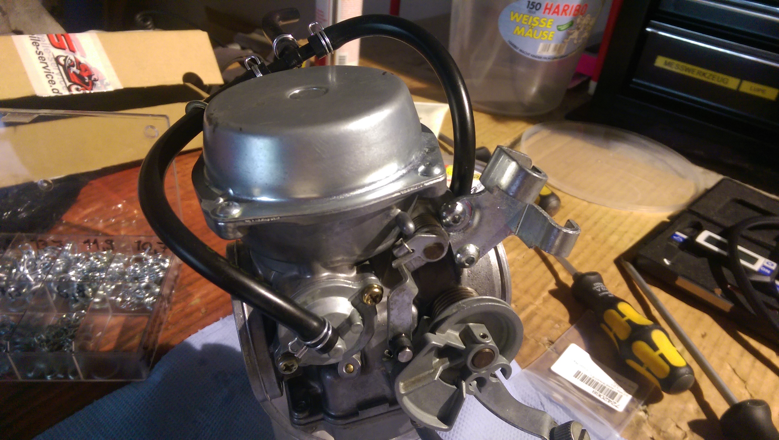

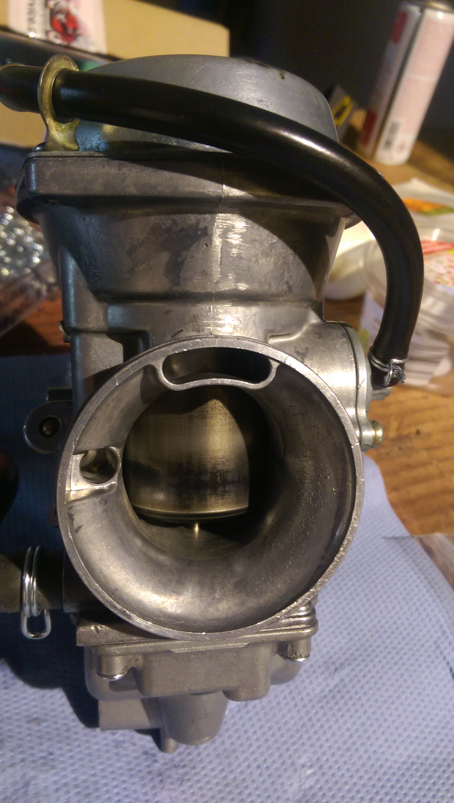

Vergaser schön machen ist mittlerweile ein Steckenpferd für mich.
Besser als jeder Ultraschall.

SupperdieCobra hat geschrieben:Das ist ganz einfach. Der Vergaser hat oben ein dünnen Schlauch, der vom Stutzen zu Aircut geht. Dieser ist unterbrochen mit einem T Stück, wo ein gleicher dünner Schlauch abzweigt zum SLS. Dieser Schlauch wird ja nicht mehr gebraucht.
Jetzt hab ich das kapiert..danke für die Tollen Bilder*

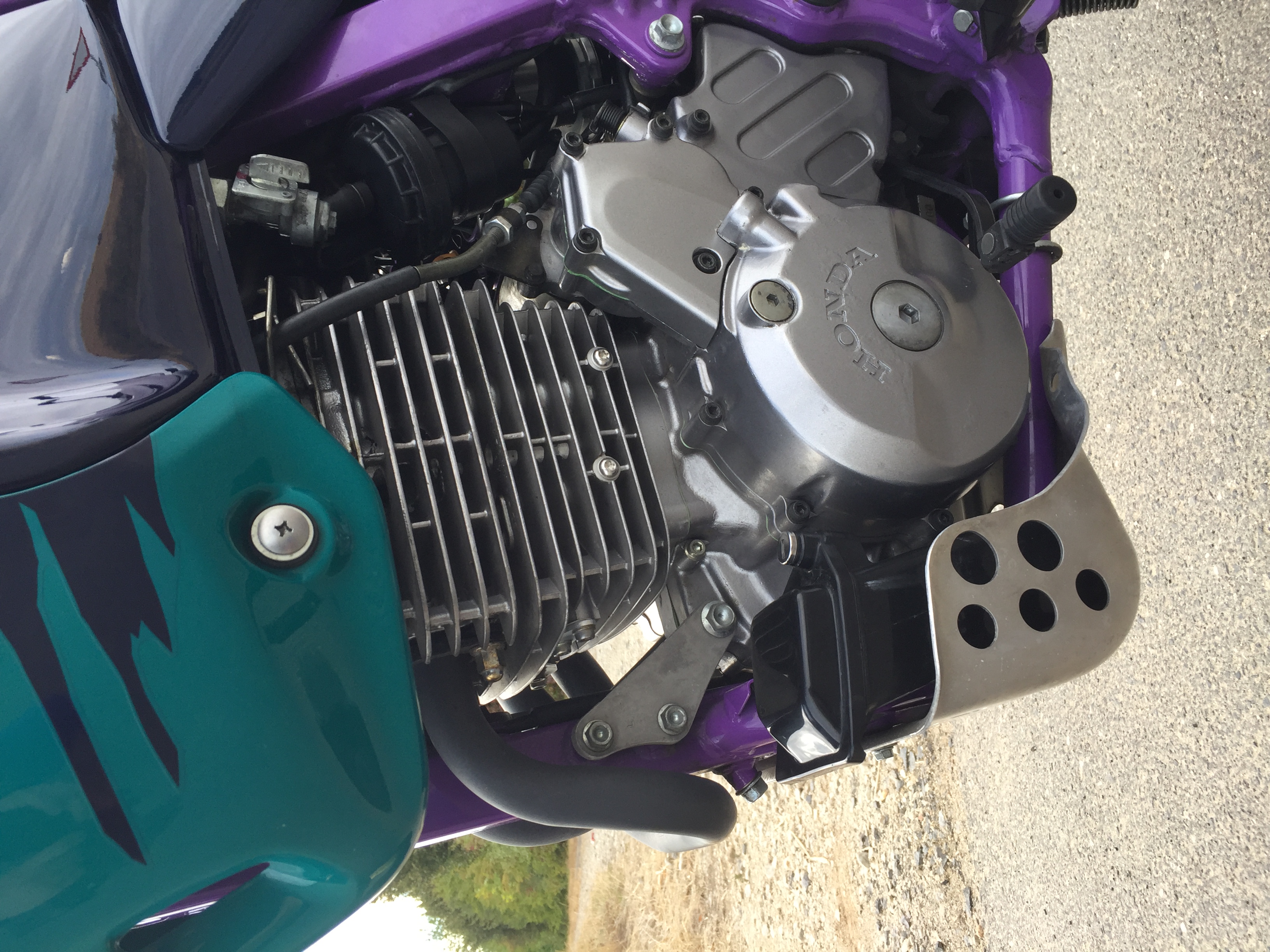

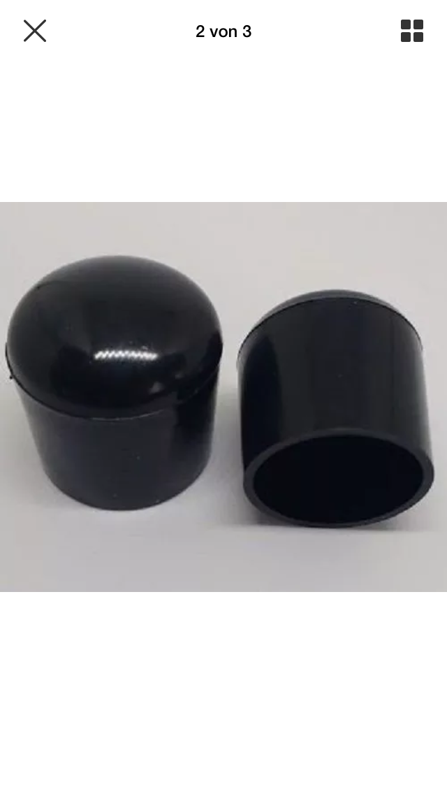

Dank Andi‘s Verschlussplättchen samt Dichtungen konnte ich das SLS nun auch entfernen. Danke nochmals dafür.
Den Anschluss am Lufi-Kasten links neben der Batterie habe ich mit eine 12 mm Stuhlbeinkappe aus Kunststoff verschlossen (Ebay). Schluss mit dem Gefurze und Geknalle beim Gas wegnehmen. Der Motor läuft kalt und warm einwandfrei
Wilfried
Wilfried
- D37D4742-EA23-46D1-A15D-DBFB8B19A886.png (220.22 KiB) 10586 mal betrachtet
