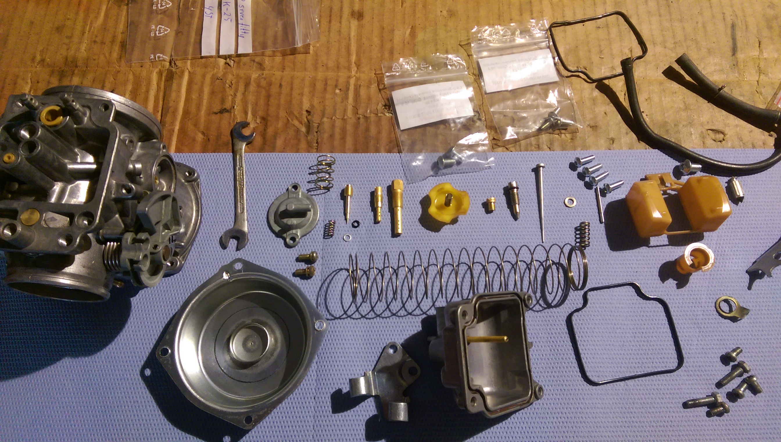

Re: Jetzt neu, SLS VERSCHLUSSPLÄTTCHEN
Verfasst: Do 17. Aug 2017, 23:36
von dieCobra
Vergaser schön machen ist mittlerweile ein Steckenpferd für mich. :D
Besser als jeder Ultraschall.
