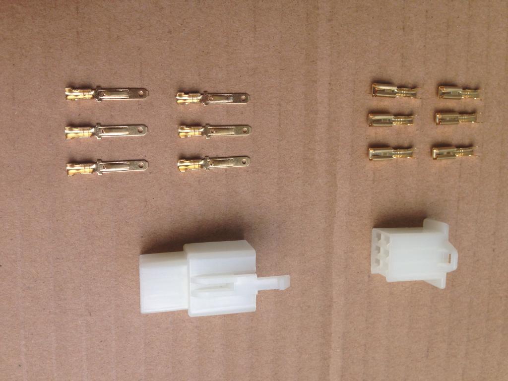

Ich hab die Kabelstecker nun vom Rahmen weg gemacht- verlängergt, keine Mechanische noch große Hitzeeinwirkungen vorerst mehr.
Einer der Kabelschuhe war auch leicht zerbröselt, könnte auch der Fehler gewesen sein, den hab ich zur Sicherheit verlötet.
hab mir die hier 2x in England bestellt (Bild unten), obwohl es auch so untern Tank ging, lediglich das Zündschloßkabel hab ich verlängert, da hatte ich super Sachen aus dem Autosektor, auch ohne was durchzutrennen, war mir wichtig!
