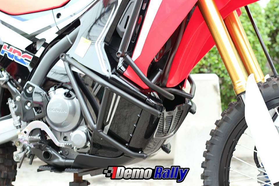

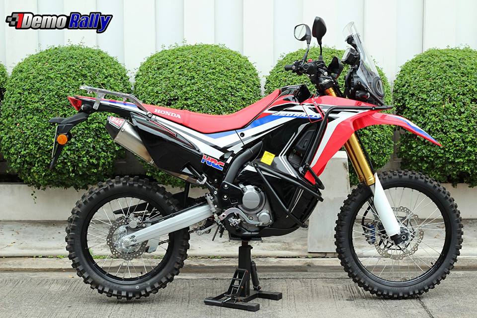

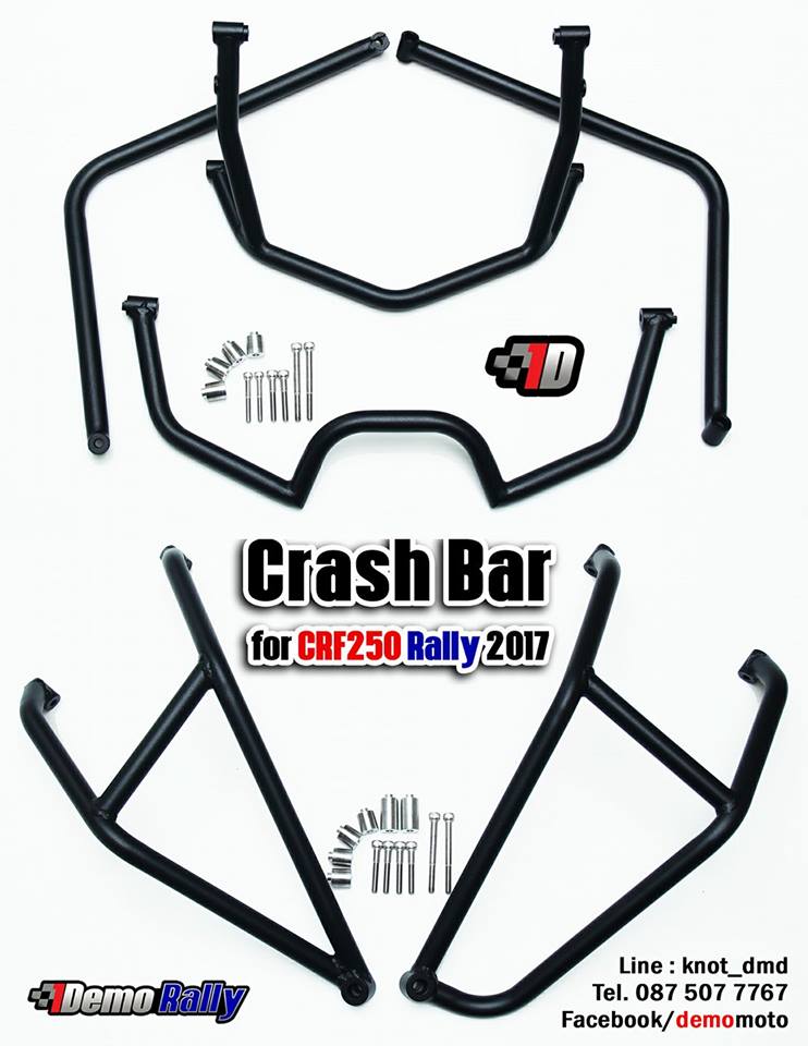

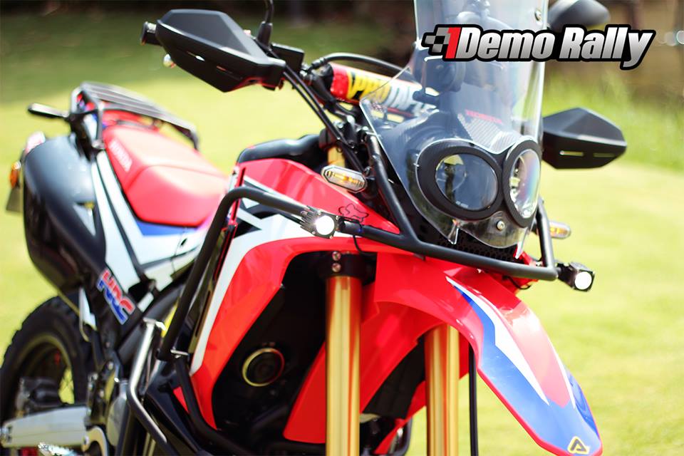

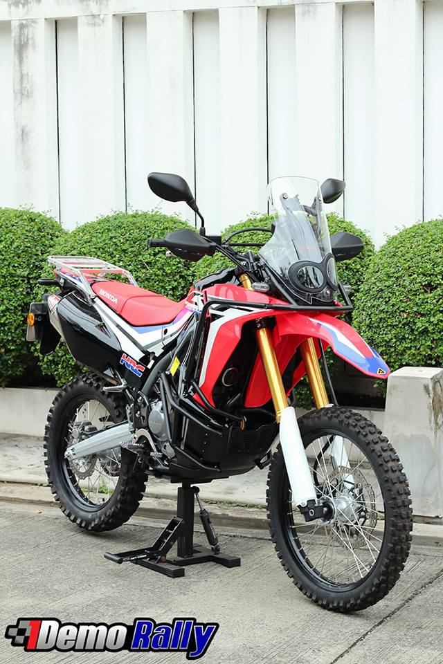

Hallo Zusammen!
Habe bei Facebook für unsere CRF 250ér Rally einen Motor- bzw. Verkleidungsschutz durch einen Anbieter in Tailand gefunden. 8.500 THB (ca. 220,- €) inkl. Versand!
Hatte mit ihm schon länger Kontakt über Facebook, da ich eine alternative Befestigung für meine beiden 1 Ltr. Reservekanister suche.
Habe mir beide Set´s heute Nacht mal bestellt, Bezahlung geht problemlos mit Rechnung über Paypal, inkl. Käuferschutz. Lieferung soll 10-14 Tage dauern. Der Postbote wird dann sicher noch die 19 % Einfuhrsteuer verlangen... - ist es mir aber Wert.

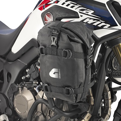

Plane zwei Sturzbügeltaschen an den Haltern zu montieren, wo die beiden kleinen Kanister Platz finden werden. Ein Nebeneffekt ist natürlich noch der Sturzschutz und evt. eine Montagemöglichkeit von Zusatzscheinwerfern ...
Berichte euch dann gerne von meinen weiteren Um- bzw. Anbauten ...
Grüße aus dem winterlichem Harz und schon mal schöne Weihnachten!!
Karsten

Die hier gezeigten Sturzbügel sind eher suboptimal. Gerade der untere birgt das Risiko, daß das Plastik eher kaputt geht. Die Befestigungspunkte sind einfach zu schwach.
Vorne werden die Bügel unten an der Verkleidung befestigt. Also nix mit Rahmen oder Motorhalterung.

Sturzbügel Rally -
ich gehe davon aus, dass der Hersteller diese getestet hat und sie funktionieren. Das ist ja das Thema bei verkleideten Mopeds - ein Sturz und die Verkleidung ist hin.
Hatte mir für meine CRF 250L den Gepäckträger aus Thailand bestellt, du bekommst eine Mitteilung vom Zoll und musst dort die Einfuhrumsatzsteuer bezahlen, erst dann wird dir das Paket ausgeliefert. Der Postbote kassiert nicht. Die Sturzbügel gab es aus Deutschland käuflich zu erwerben. Sturzbügel sind für eine Enduro zwingend erforderlich.
Gruss Rainer

EnduristenRainer hat geschrieben:Sturzbügel Rally -
Rainer, schau Dir an wo die Sturzbügel unten befestigt sind. Die Dinger sind unten an die Verkleidung geschraubt und nicht an den Rahmen oder Motorbefestigung. Die sehen bloss aus aber taugen nix.

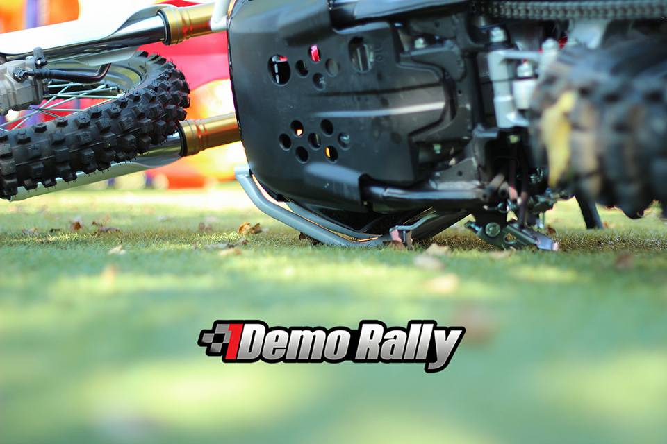

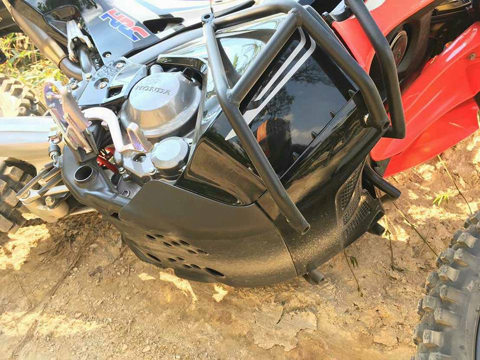

Erst einmal herzlich Willkommen hier im Domi-Forum mit deiner neuen CRF 250 Rally! Und immer mal wieder ein Danke an diesen Forum, die die CRF weiterhin als neueste HONDA Enduro hier mit aufgenommen hat ("dulden" wäre sicher das Falsche Wort - aber ist halt ein Domi-Forum).
Ich muss Rainer ein wenig Recht geben, dass die Verkleidung der Rally sehr ungeschützt ist. Ich plane mit dem Anbau der Motor- und Verkleidungbügel nicht gleich einen Vollcrasch auf der Seite hinzulegen!!! Vielmehr möchte ich die lackierten Verkleidungteile vor Anstößen beim Rangieren auf dem Hof, durch Äste im Wald und vielleicht mal einem Umkipper im Gelände schützen.
Mein Hauptaugenmerk liegt aber bei weiteren Anbaumöglichkeiten von Zusatzscheinwerfern und kleinen Sturzbügeltaschen um das Heck vor weiterem Gewicht/Gepäck zu entlasten. Der Schwerpunkt soll ja der Physik nach, immer so tief wie möglich sein. 2 Liter Reservebenzin inkl. Kanister wiegen schon mal 2,5 kg. Bordwerkzeug ... können in den Taschen mit verstaut werden. Kommen sicher schnell 8-10 kg zusammen!
Ich denke da sind die 220,- € gut angelegt. Ich werde gerne von meinen Erfahrungen berichten. Wir sollen froh sein, dass Zubehör für die Rally angeboten wird. Platz für eine feste Rahmenverbindung ist bei der Rally halt kaum/garnicht vorhanden...
Hier noch einige Werbebilder wenn die Rally auf der Seite liegt (gelegt wurde) und mit Zusatzscheinwerfer...

HarzerUr-Domi hat geschrieben: Ich muss Rainer ein wenig Recht geben, dass die Verkleidung der Rally sehr ungeschützt ist. Ich plane mit dem Anbau der Motor- und Verkleidungbügel nicht gleich einen Vollcrasch auf der Seite hinzulegen!!! Vielmehr möchte ich die lackierten Verkleidungteile vor Anstößen beim Rangieren auf dem Hof, durch Äste im Wald und vielleicht mal einem Umkipper im Gelände schützen.
Hallo Karsten,
das die Verkleidung ungeschützt sei behauptet keiner und hab ich auch nicht behauptet. In anderen Foren sieht aber auch wie stabil sie tatsächlich ist. Was mich auch verwundert hat.
Deine Bilder bestätigen sehr schön wie unnütz der Bügel ist und mehr als fahrlässig befestigt ist. Der untere Bügel macht Dir wunderbar die ganze Verkleidung kaputt. Du hast ein schönes Bild von der vorderen Befestigung. Der obere Bügel drückt Dir entweder den Kühler kaputt oder den Ausgleichsbehälter. Auch schön auf den Bildern zu sehen. Sind mMn nur Zierbügel und haben keinen Nutzen. Die Verkleidung kann man wunderbar mit Sprühfolie oder mit Lackschutzfolie vor Abrieb schützen. Und für das Geld was die Bügel kosten kannst Du Dir einen ganzen Satz Verkleidungsteile hinlegen.

Nur mal so meine meinung zur diskussion.
Enduros brauchen ned zwingend schutzbügel. Wenn ich einen kratzerfreien gestriegelten glänzenden schönhobel will fahr ich chopper, aber doch keine enduro! Enduros sind dreckig und aufgekratzt!
Solche bügel finde ich nur gut für zubehör wie zusatzlichter oder werkzeugtaschen. Die Rallyverkleidung steckt ganz dick was weg, hat dann zwar kratzer, ist aber niemals gebrochen. Wozu (es sei denn für weiteres für zubehör) will ich teuer geld in extra gewicht stecken dass den "geschützt" faktor ned verbessert, sondern im blödesten fall die kinetische energie auf dafür nicht gedachte montagepunkte umleitet und erst recht was zerstört.
Und zu den bildern: ganz nett, aber ist die gefallen oder wurde die fürs foto sanft hingelegt? ;)

Lorenz; die CRF wurde für die Bilder sicher sanft hingelegt. Auf dem einen ist ja sogar grüner Kunstrasen zu sehen!
Martin; Danke für deine evt. Schlussworte zu diesem Thema mit den Schutzbügeln! Ich bin auch Dankbar, dass es Anbieter und Hersteller gibt, die den Zubehörmarkt füttern. Mein Zweck ist eindeutig die zusätzlichen Haltemöglichkeiten von Sturzbügeltaschen und Zusatzscheinwerfer! Habe schon lange meine beiden 1 Liter Reservekanister und finde noch keine Haltemöglichkeit. Hier sollen zwei Sturzbügeltaschen für die Lösung sorgen ...
Für die Kritiker solcher Taschen bzw. Fahrtwind, Airodynamik etc.; ist nur für lange Touren abseits von Autobahnen in Skandinavien oder sonst Wo, wo die Durchschnittsgeschwindigkeit eh nur bei 60-80 km/h liegt gedacht ;) ENDUROWANDERN und keine Höchstgeschwindigkeiten erreichen!!!

Für so taschen, absolut perfekt so bügel :) und ja, es ist gut dass sowas angeboten wird. Aus welchen gründen auch immer :)

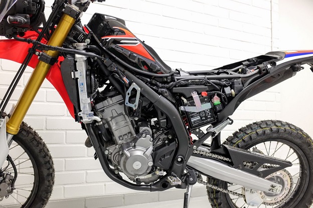

Auch mal ein Foto von der Rally ohne den vielen Verkleidungen gefunden - schöne solide HONDA-Technik unter dem Kleid ...
Sicher für viele hier im Forum mal eine neue Ansicht??!!
Da ist sie ohne Kleid:
