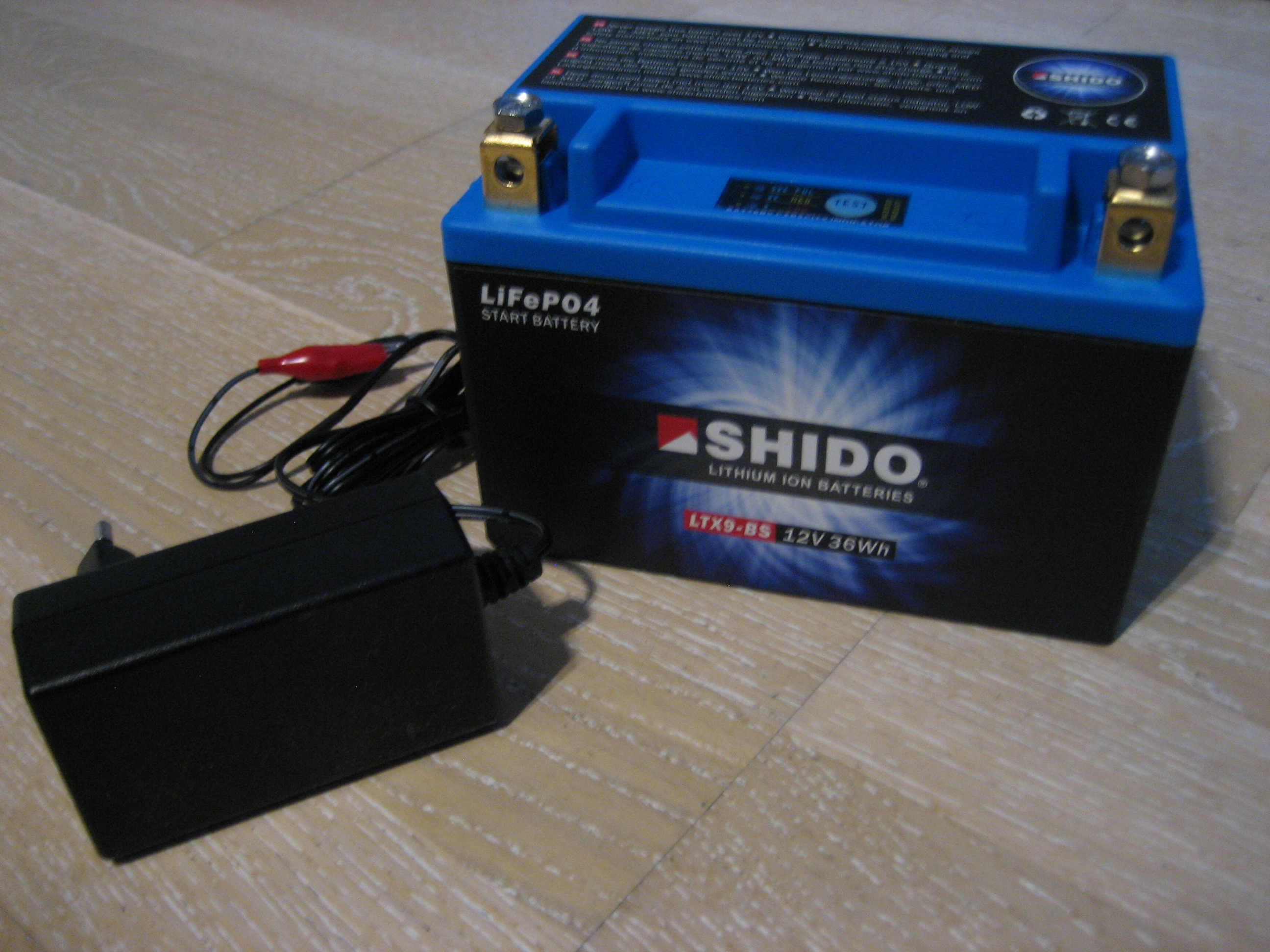

So, Lithium Ion ist angekommen und wird morgen eingebaut.
Ein preiswertes Ladegerät hab ich gleich mitbestellt.
Super ist der Testknopf in der Mitte um den Ladezustand anzuzeigen, und super leicht ist sie auch!!

Guten Abend Follett.
Die SHIDO LTX 9-BS hat 12 Volt und eine Kapazität von 8 Ah. Der Kaltstartstrom beträgt 120 A.
Das ist nicht viel für einen 1 Zyl. Motor mit 650 ccm, vor allem der Kaltstartstrom ist niedrig..
Warum hast Du nicht die Banner mit 180 A gekauft ?

So, hier mal was über diese Batterie geschrieben wird:
Die Lithium LiFePO4 Batterien von SHIDO sind die absolute TOP-Klasse in der Batterieentwicklung. Durch Ihre Lithium-Ionen Technologie (die auch bei Elektro Pkw genutzt wird) sind sie in der Lage nahezu 100% Ihrer Energie zu nutzen, während herkömmliche Blei-Säure Batterien zumeist lediglich auf gut 30% Kapazität kommen. Durch ihr zusätzlich extrem niedriges Gewicht und lange Lebensdauer stellen SHIDO Starterbatterien gerade für alle diejenigen unter euch eine Bereicherung dar, die z.B. gerade auf Rennstrecken Gewicht einsparen wollen, ohne auf Leistung verzichten zu müssen. Natürlich ist diese Batterie auch für jeden Straßen-Motorradfahrer zu gebrauchen. Hier spielt vielleicht nicht die enorme Gewichtsersparnis eine große Rolle, aber die Leistung der SHIDO, denn hier werden häufiger Startvorgänge unternommen oder es sind ggf. Pausen mit eingeschalteter Zündung zu überbrücken. Hier kommt die Power der Batterie auch genau richtig zum Einsatz.
Qualität vom Marktführer
inklusive Ladezustandsanzeige für den Schnelltest
Bezeichnung, entspricht: YTX9-BS
Spannung: 12 Volt
stetige Kapazität: 3 Ah
(vergleichbarer Wert des Bleiakkus,
der dann aber zu 100% geladen sein muss: 8 Ah)
Startleistung CA: 180 A
(vergl. CCA Wert beim Bleiakku nur: 120 A)
Ladestrom: 0,9 A
Gewicht: nur 0,7 kg (vergl. Bleiakku: 3 kg)
(ist die Batterie bauartbedingt kleiner, so sind Adapter zur Größenanpassung auf Originalgröße beigefügt!)
